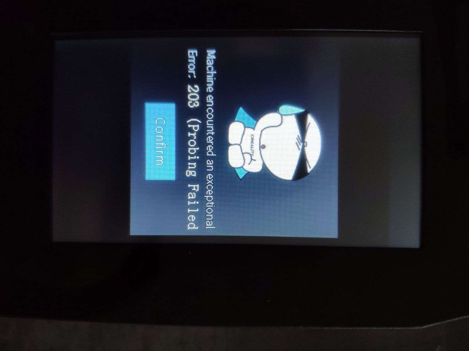

En revanche je me heurte à un problème avec le 1.0.3.6, bon je précise tout d'abord que je suis débutant en impression 3D, mais lorsque j'ajoute dans le gcode de début "G29" :

En revanche pas de message d'erreur en 1.0.2.
Cependant dans les deux cas, j'ai l'impression que le G29 ne s'exécute pas et qu'il passe directement à l'impression après l'autohome. Pourtant les 16 points de tests se font bien lorsque j’exécute le G29 manuellement depuis Cura/CrealitySlicer.
Une idée ? (Bon ça n'est peut-être pas l'idéal de poster le tout dans ce topic)

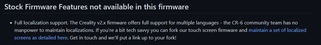

Hier j'ai flasher avec l'imprimante avec le firmware de la communauté dernier en date (CF6.1-Final-cr6-se-v4.5.3-mb-2021-06-04-16-53) tout a bien fonctionner; Imprimante et écran mais évidement il y a un mais on ne peut pas changer le langage, je suis de la vielle école et c'est les études qui m'on poursuivi donc l'anglais a part penalty et corner !! .

Tu pourras chercher longtemps 😉 Angliche only 😄
Révélation
Stock Firmware Fonctionnalités non disponibles dans ce firmware
Prise en charge complète de la localisation. Le micrologiciel Creality v2.x offre une prise en charge complète de plusieurs langues - l'équipe de la communauté CR-6 n'a pas la main-d'œuvre pour maintenir les localisations. Si vous êtes un peu féru de technologie, vous pouvez utiliser notre micrologiciel pour écran tactile et maintenir un ensemble d'écrans localisés comme détaillé ici. Contactez-nous et nous mettrons un lien jusqu'à votre fourchette!
