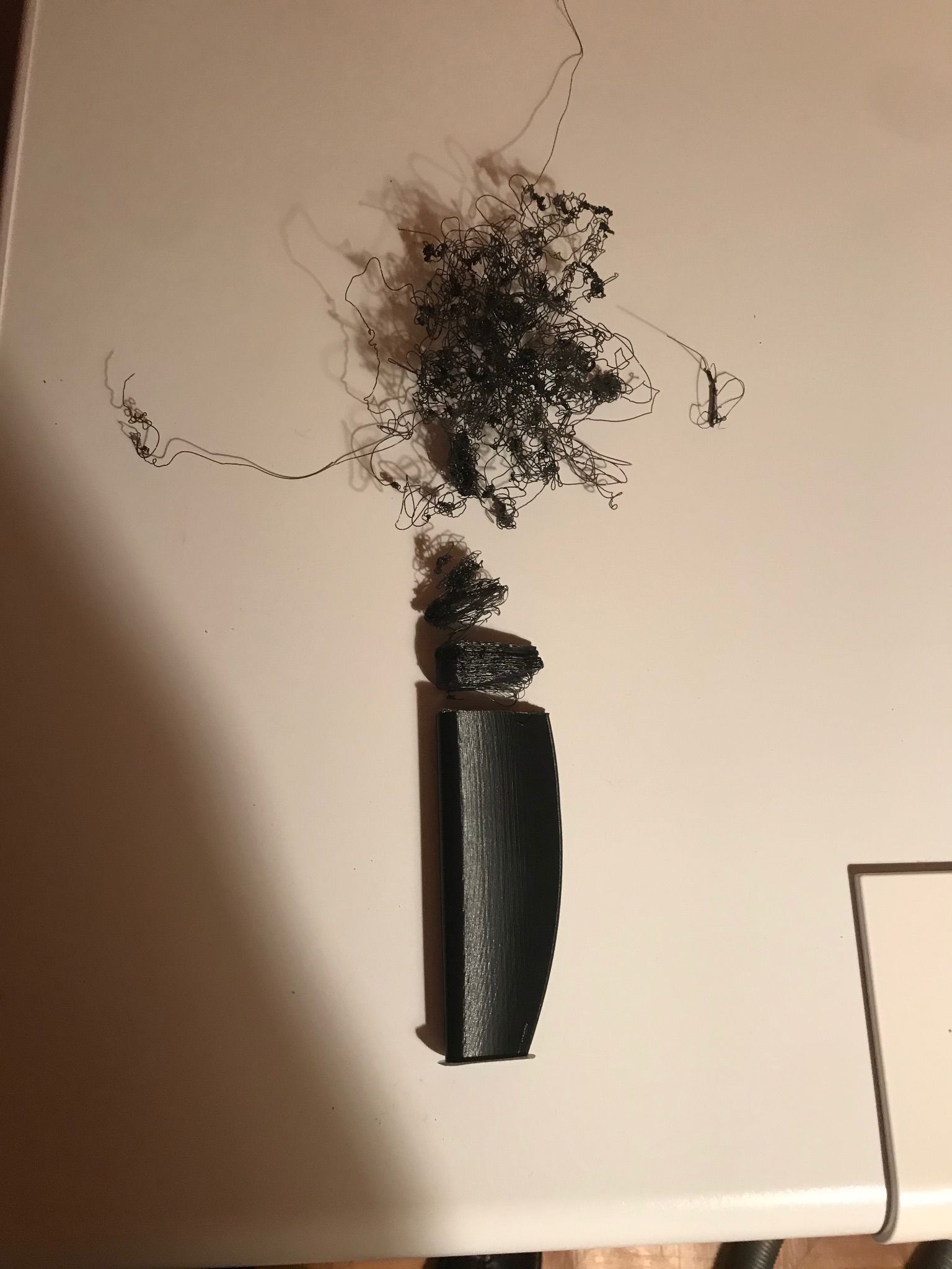

je viens vers vous car j’ai un problème inhabituel. Je précise que mon imprimante fonctionnait bien jusque là. Voilà je suis en train de fabriquer un avion en impression 3 D et il me reste une pièce à imprimer. Je lance l’impression en soirée et le lendemain je me retrouve avec une pièce qui a été imprimée à 70% correctement et le reste de façon complètement incorrecte . Je précise que la pièce est assez haute mais ne dépasse pas du plateau. J’ai essayé d’imprimer d’autres pièces et je n’ai eu aucun  soucis. J’ai donc essayé de relancer l’impression et j’aboutis au même résultat. Avez vous une idée d’où viendrait les soucis? Merci beaucoup
Je suppose que tu as vérifié le tranchage et qu'il est correct.
As tu déjà imprimé des pièces aussi hautes ?
As tu vérifié qu'il n'y a pas de points durs dans le déplacement de l'axe Z?
La préparation de l’impression avec Cura ne semble pas montrer de problèmes ni de discontinuité. Oui j’ai déjà imprimé aussi haut il y a peu de temps et je n’avais pas eu ce problème. Que voulez vous dire par points durs?
Salut Mattieu
Elle est où ta bobine de PLA ??? Il m'est arrivé le même genre de mésaventure avec mon Ender 3, bien que plus tôt (plus bas), ça finissait en spaghetti ....
J'en ai déduit que, ma bobine était au dessus du portique, comme prévu, avec un guide pour l'écarter légèrement, mais elle se déroulait mal, donc ça forçait sur mon bras horizontal, décalait ma tête d'impression, les couches ne se collaient plus, et ça finissait en spaghetti.
Essayes avec un support posé sur la table, à coté de l'Ender (support récupe ANET A8)
A+
Effectivement j’ai un petit bras fixé sur le profilé du dessus qui déporte le fil, en fait j’ai pas observé le phénomène en direct donc peut être que c’est ça le soucis. Je vais essayer merci
