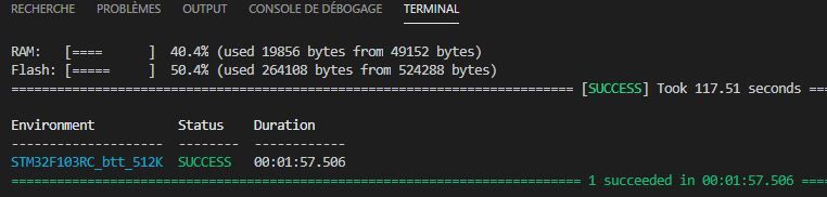

J'ai vraiment besoin d'un coup de main.
Ma config :
Creality Ender 3 pro modifiée avec carte mère BTT Skr Mini E3 v1.2 et Bltouch v3.1 (original Antclabs)
Avec le firmware BTT ( https://github.com/bigtreetech/BIGTREETECH-SKR-mini-E3/tree/master/firmware/V1.2 . firmware-touch.bin (sans Z-homing, renommé en firmware.bin) le Bltouch  fonctionne , mais je n'ai plus l'option "Change Filament" que je trouve très pratique, surtout lorsque j'arrive en fin de filament sur la bobine.
J'utilise un firmware alternatif trouvé ici https://www.reddit.com/r/ender3/comments/enc447/custom_marlin_2_firmware_for_ender_3_skr_mini_e3/ dont la fonction "change filament" est activée. Je suis très satisfait de ce firmware. En suivant divers tutos trouvés sur Internet, j'ai essayé divers changement dans ce firmware (avec VsCode+PlatformIO), mais rien n'y fait, je n'arrive pas à avoir un fonctionnement correct du Bltouch. La seule chose que j'ai dans les menus ce sont les fonctions permettant de tester, de déployer, de rétracter, etc. le palpeur, mais pas de bed leveling avec le Bl touch.
Questions :
1/ Existe t'il un Marlin déjà compilé avec les options "change filament et Bltouch" fonctionnelles? pour la SKR mini E3 v1.2? Je n'ai pas trouvé sur le net.
2 Est-ce qu'une âme charitable aurait ça sous le coude?
3/ Avec le firmware original BTT quels sont les items à modifier dans les fichiers de configurations pour avoir la fonction "change filament"
3/ Avec le firmware trouvé sur reddit quelles sont les items à modifier dans les fichiers de configuration pour avoir un Bltouch fonctionnel?
Depuis bientôt trois semaines je tourne en rond et je n'aboutis à rien. En plus ça fait grimper ma tension, et chez les personnes de mon âge ce n'est pas ce qu'il y a de mieux.
Merci aux éventuels "sachants" pour l'aide éventuelle qu'ils voudront bien m'apporter.

@Ventoux
Si tu veux tester en compilant ton propre firmware, je t'en ai préparé un à partir de la dernière version stable de Marlin (2.0.6.1) que tu peux récupérer sur mon dépôt Github.
Les différences entre la version de BTT qui bien qu'ayant le BLT activé ne le positionne pas correctement (10,10,0) alors que généralement il est en (-42,-7,0), version de Marlin 2.0.6 et ne possède pas le changement de filament auquel tu tiens tant :
marlin-btt-m2061.zip
Les différences entre celui de CFW (Marlin 2.0.5.3) qui n'a pas le BLT activé mais possède le changement de filament:
marlin-cfw-m2061.zip
Ayant des scrupules à proposer un firmware «tout prêt», je le joins tout de même en déclinant toute responsabilité s'il fonctionnait correctement chez toi 😉(à renommer en firmware.bin) :
firmware-bltouch+chgt-filament_20200927.bin

Ne tiens pas compte de ma précédente question. Je viens de jeter un coup d’œil aux fichiers de configuration et j'ai vu que le end-stop du Bltouch devait être branché à la place du end-stop d'origine sur le gnd-pc2.
C'est parti pour l'épisode changement d'emplacement du connecteur. Pour ça je dois sortir l'imprimante du caisson...
A suivre, je te tiens au courant.
Bonne journée.
Lien vers le commentaire
Partager sur d’autres sites
Voilà ça a été un peu long, mais c'est fait.
Comme je suis un tantinet maniaque , il faut toujours que je vérifie et que je vérifie encore. J'ai modifié quelques bricoles, comme, par exemple : le nombre de mesures. 25 c'est un tantinet longuet, j'ai réduit à 9 (3x3).
Et ça.......FONCTIONNE! J'ai lancé quelques impressions tests et ça c'est passé nickel.
Maintenant il va falloir que j'analyse les fichiers pour savoir pourquoi mes modifs ne donnaient rien, à part de l'hypertension.
Merci pour le temps que tu as bien voulu consacrer à mes difficultés.
