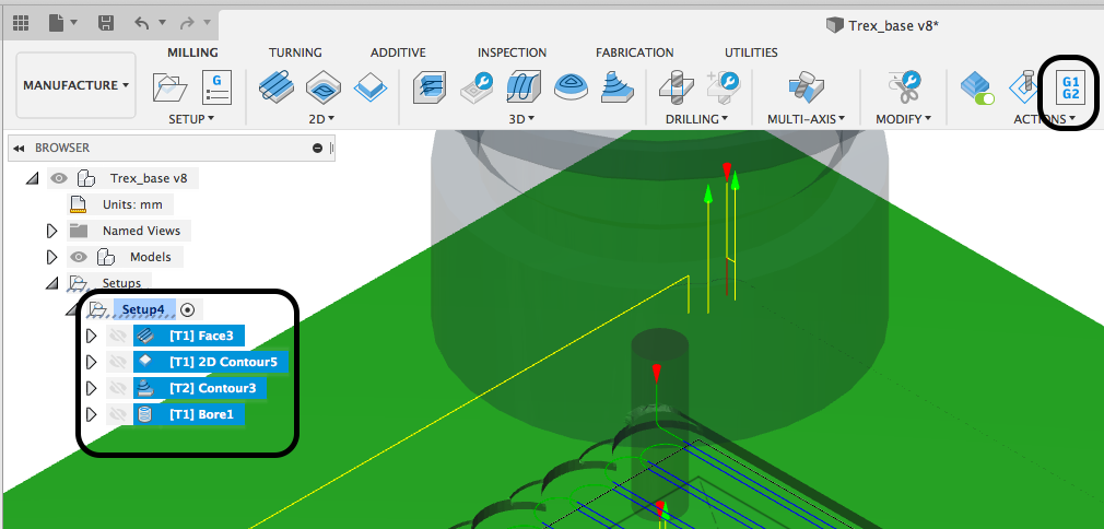

Je ne comprend pas encore pour quoi je n'arrive pas a faire les opération de fraisage et découpage en une fois sens changement de fraise, quand j'enregistre le "gcode", c'est un ou l'autre qui s'enregistre et qui ce fraise (en teste), alors que dans fusion il son un après l'autre
Salut
Tu dois selectionner toutes les operations souhaitées (a gauche dans le setup) avant de cliquer sur "post process". Ainsi tu obtiens un gcode complet.

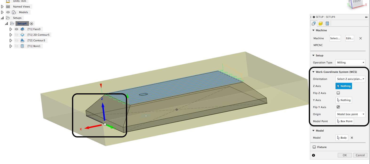

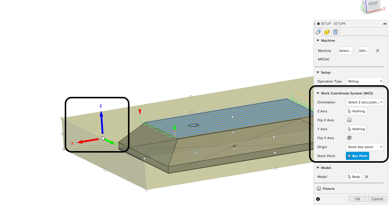

merci, cela va mieux, mais un autre problème arrive (je suis nouveau en gravure): quand je passe le dessin en teste, tous va bien, mais quand je le place sur la machine, il commence a 5 mm du haut, alors que j'ai réglé la hauteur de fraise avec un fin papier (comme dit dans las vidéo), ce qui veux dire, c'est que la pièce ne ce grave pas.
Je ne comprend  pas ou il y a une erreur dans ma programmation !!!
Salut,
  • J'ai galéré pareil au debut, ca vient surement de l'origine piece, il faut mettre l'origine sur le plateau de la CNC et faire attention aux distances de degagement au dessus du bloc de matiere.
Si tu connais parfaitement l'epaisseur de ton bloc a graver tu peux mettre l'origine sur le dessus.
 Voici 2 exemples avec l'origine:
  • Sur le plateau de la CNC et un point de la piece usinée

  • Sur le haut du bloc a usiner
1550853448_Capturedecran2020-09-29a10_14_55.thumb.png.0848ca2f91cf6809e0ac9696e7cae505.png
Ca se parametre dans le setup (a gauche) et non dans les operations elles-memes.
