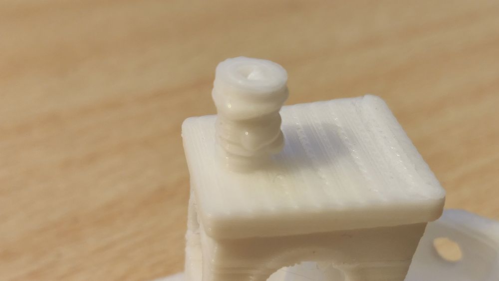

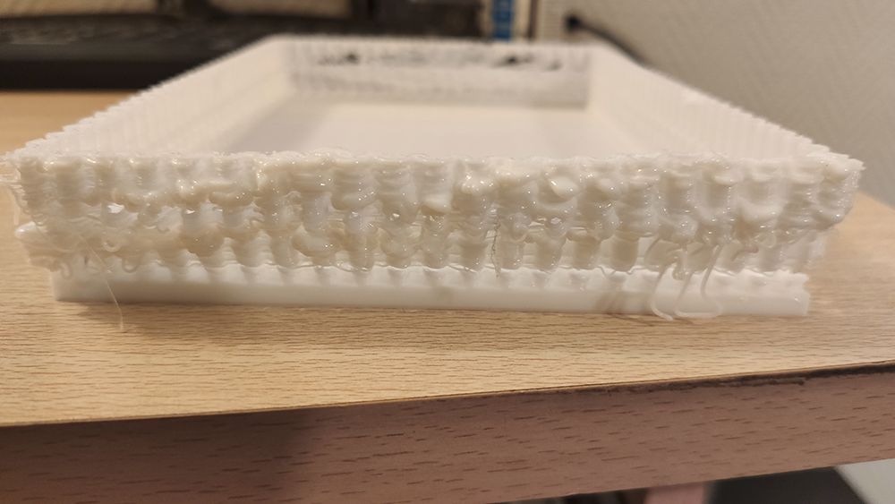

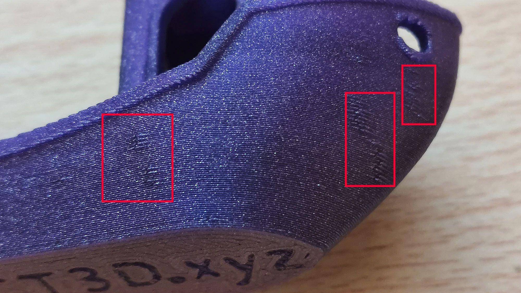

Depuis pas mal de temps je rencontre un problème que je n'arrive pas a résoudre.
La machine est une Ender 5 pro avec un E3DV6, extrudeur Bondtech, BLTouch (25 points de tests)
La rétraction est réglée sur 3.2mm, je ne voit pas trop de différences jusqu’à 4.
Sur certaines parties le PLA semble dégouliner, j'imprime à la température minimum indiqué sur les rouleaux de PLA.
Vitesse à 80mm/s avec possibilité de descendre à 10%, j'ai baissé la vitesse mais cela n'a rien changé.
J'ai testé :
  • Différents réglages du slicer
  • Calibration de l'extrudeur (je suis a 0.86 pour du PLA et 100 pour du PETG)
  • Modification du refroidissement (remplacement du ventilateur stock par deux 5010)
  • La tête semblait bouger un peu trop sur le rail, j'ai resserré un peu que ça ne bouge plus
  • Testée avec différents PLA
Quelqu'un t'il déjà rencontré ce problèmes?
Je n'ai plus d'idée.

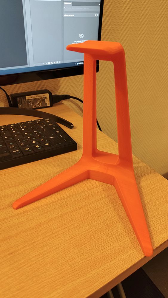

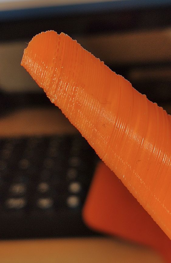

J'ai aussi le soucis sur des gros modèles, sur la pièce orange (un porte casque) ça passe encore. Sur la deuxième pièce blanche (un espèce de boite), les boursouflures vont sauter la tête quand elle repasse dessus ce qui fait un gros décalage. J'ai annulé l'impression car c'était bon pour la poubelle.

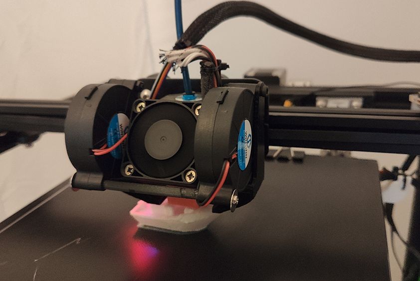

La ventilation est bien réglée a 100%, j'ai d'ailleurs modifié tout le système de refroidissement pensant résoudre le problème.
Pour une e3d si ton heatbreack est full métal ces valeurs de rétraction pour du pla sont trop importantes , tu as de la chance de ne pas avoir de bouchons dans ta tête .
Oui je suis en full métal en bowden.
Lorsque j'ai fait des tours de tests de retraction c'est entre 3 et 4mm que j'ai eu les meilleurs résultats, en dessous beaucoup de stringing, par contre effectivement c'est au dessus 6/6mm ça bouche.
J'ai aussi pensé à une température trop élevée, mais j'utilise la température minimum de la bobine, j'ai aussi fait le réglage du PID du hotend après chaque modification dessus.

@Avrel : En pièce jointe, le système de refroidissement que j'ai monté récemment, j'ai fait le test avec la coupelle d'eau pour vérifier si ça souffle au bon endroit et ça semble bon.

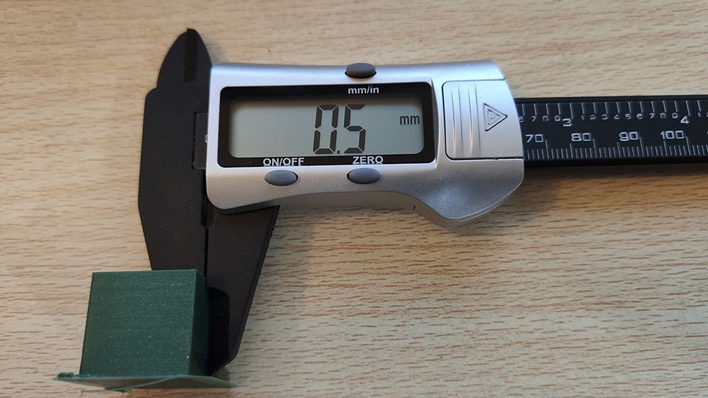

J'ai mesuré plusieurs fois le cube de test
rassure-moi, tu parles bien de ce cube pour l'étalonnage du flux : (je parle de la forme du cube, pas de la valeur lue sur le pied à coulisse)
Récemment, quelqu'un utilisait une buse de 0.6 en pensant qu'elle faisait 0.4mm. Pour faire le parallèle, tu n'aurais pas une usure importante de ta buse? As-tu la possibilité d'en tester une autre?
Pour ton pied à coulisse, une version en acier plutôt qu'en plastique serait préférable. Tu n'as plus l'âge de faire joujou avec des jouets en plastique! 🤣

Le problème de pied a coulisse en plastique c'est si tu sers un peu trop ça varie 0.05mm, je vais essayer de faire avec pour l'instant.
Mais nombreuses années en mécanique générale (tourneur sur machine 5axes ) m'ont appris a me méfier des pieds a coulisse digitaux....
Pour quelqu'un qui n'a pas trop l'habitude de s'en servir je conseil plutôt un pied a coulisse standard pour chercher le dixième ou un micromètre pour chercher le centième .
Quand j'ai acheté le pied a coulisse, j'ai hésité avec un classique (pas besoin de pile, plus solide..) mais j'ai eu peur que les infos soient difficiles à lire.

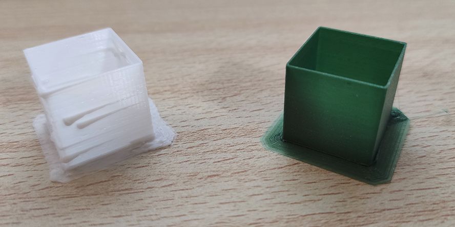

J'ai imprimé un cube vide pour la calibration du flux avec le même filament que mes essais de Benchy.
Le résultat a été catastrophique,  j'ai pris un autre rouleau de PLA déjà bien entamé (le vert), avec les mêmes réglages. Qu'est ce qui peut bien donner un rendu aussi sale étant donné qu'il est stocké dans la même boite (caisse plastique avec sachets de gel de silice dedans) ?

Pour revenir sur le pied à coulisse: on est au 21ème siècle. Un pied à coulisse digital en acier est précis à quelques centièmes... Après, si tu veux rester dans le mécanique "facile à lire", tu as la version à montre comme ici.

Ps : Je vais quand même regarder pour un vrai pied a coulisse, la j'obtiens 0.90 de flow avec du PLA,
Il y a 14 heures, koubiacz@gmail.com a dit :
C'est pas déconnant comme valeur,
celle-ci dépend de la précision du calibrage de ton extrudeur (moi je le calibre sur 300mm),et de la précision du Ø de ton fil (c'est d’ailleurs pour ça que je fais le test du cube pour chaque nouvelle bobine ).
A ta place j’acheterais aussi un micromètre 0-25 qui la te donnera une précision au centième (tip top pour mesurer le Ø du filament et l'épaisseur du cube avec précision ).

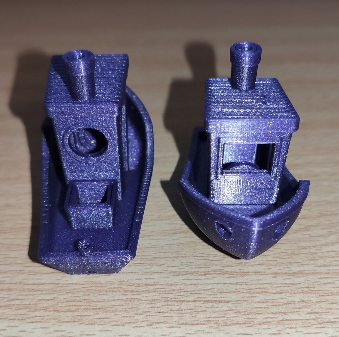

J'ai refait un cube de test avec le filament blanc, il est sorti sans défaut.
J'ai voulu relancer la fameuse boite du début, celle en blanc avec les coulures, avec un autre filament.

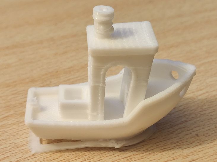

J'ai constaté que le support que j'ai imprimé avait un peu de jeu, vu qu'il y à tout dessus (Hotend, BLTouch), je me demande si cela ne fausse pas le leveling du plateau.
J'en ai remodelisé un autre et j'ai réussi à l’imprimer en PETG, la prochaine étape ça va être le montage de la nouvelle pièce et surement utiliser une version finale de Marlin plutôt que les bugfix.
Salut,
Le support custom est installé
J'ai imprimé un cube de calibration en PETG, et c'est OK.
J'ai imprimé deux Benchy à 80mm/s pour être sur que cela fonctionne sur deux impressions de suite. Globalement je suis très satisfait du résultat, il y a juste un défaut que j'aimerai corriger. On voit des petits amas sur la coque du bateau (faut regarder de près), je ne sais pas quel paramètre il faut modifier pour essayer de corriger ça?
