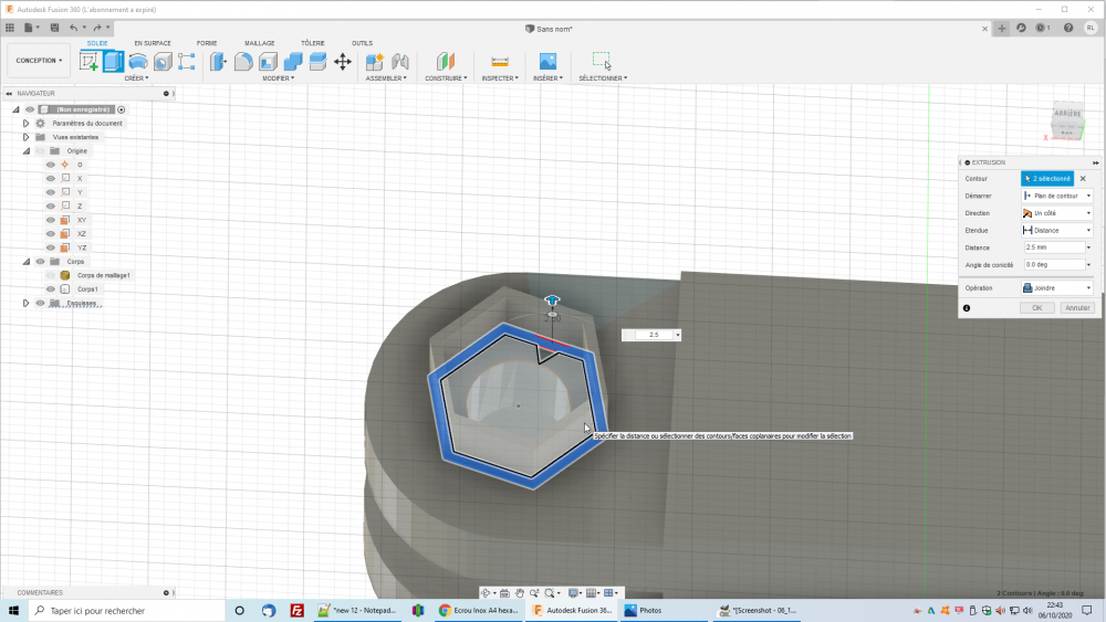

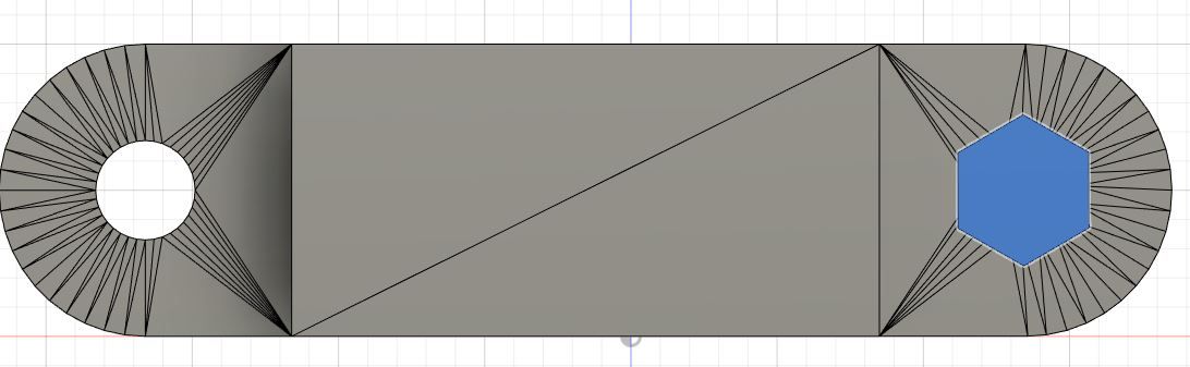

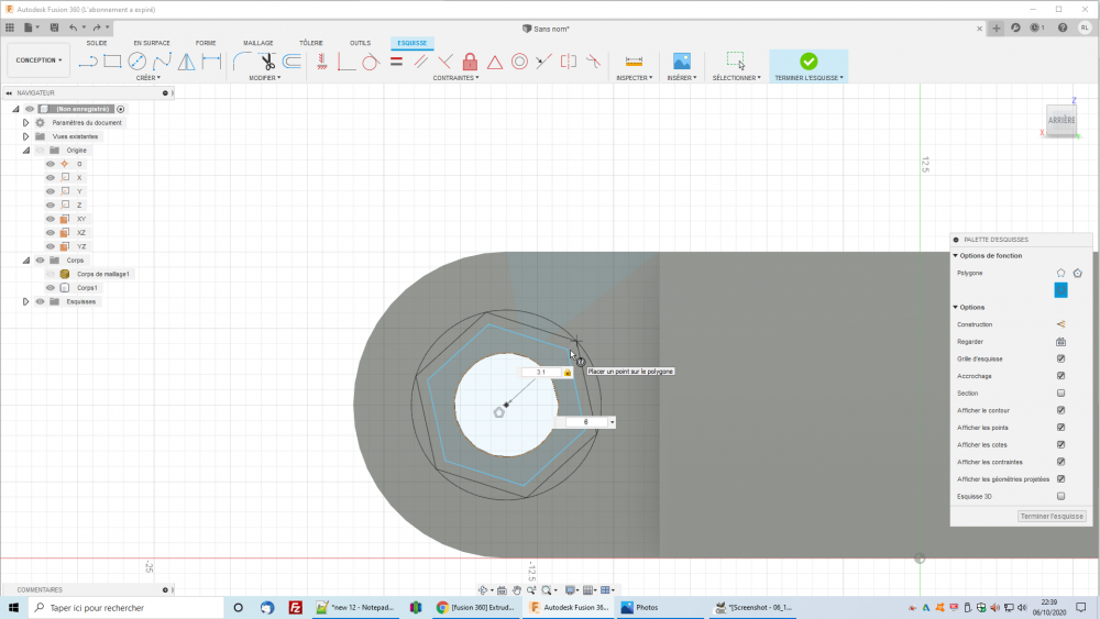

Je voudrais extruder un hexagone borgne sur une partie d'une pièce déjà existante, pour y placer un écrou.
Quand je dessine l’hexagone sur la pièce, il se crée un nouvel objet.
je ne maitrise pas très bien fusion 360.
Merci de votre aide.

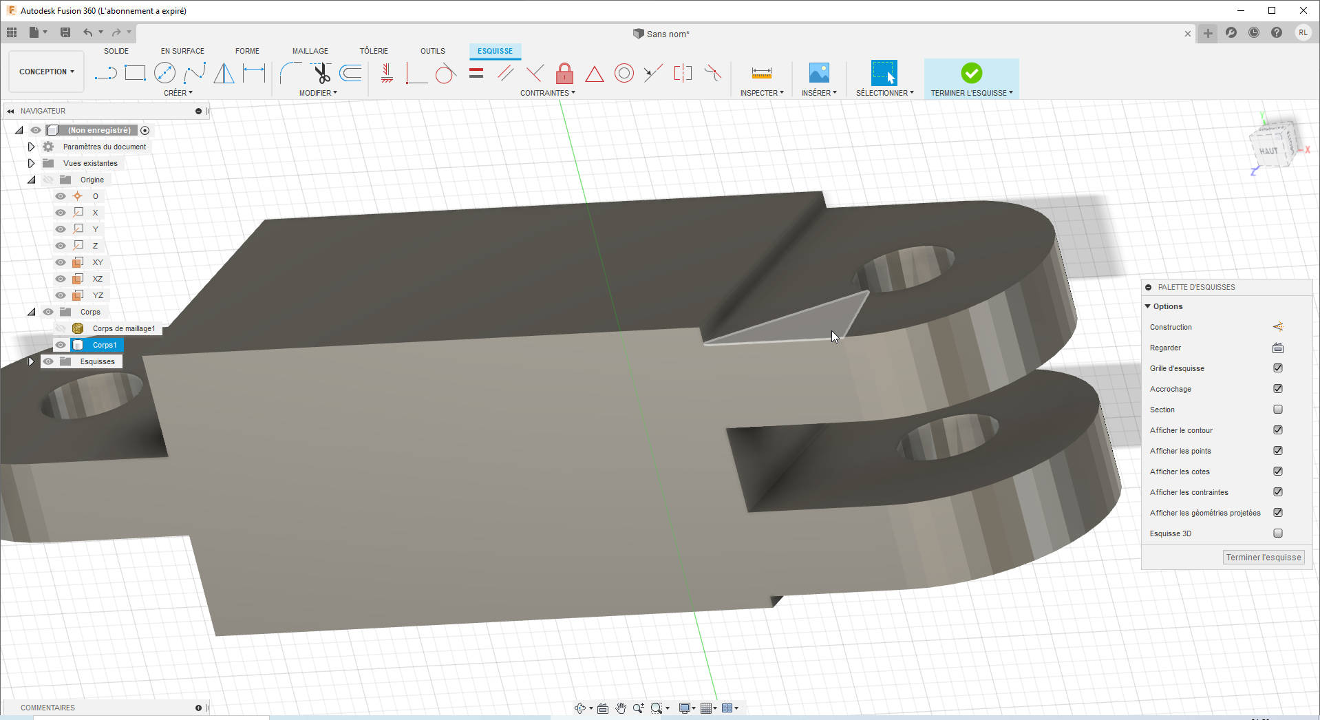

Bonsoir,
au moment de créer un sketch ( esquisse ) tu as sélectionné l'origine XZ au lieu de la surface depuis laquelle tu veux créer une extrusion.
1) Pour commencer il faut donc créer un nouveau sketch ( esquisse ) sur la surface de départ ou de fin de l'extrusion ( une extrusion peut être positive ou négative ) :
1022778774_Screenshot-06_10_202021_58_11.thumb.png.4bda278299de1e66e29c44c935c80315.png

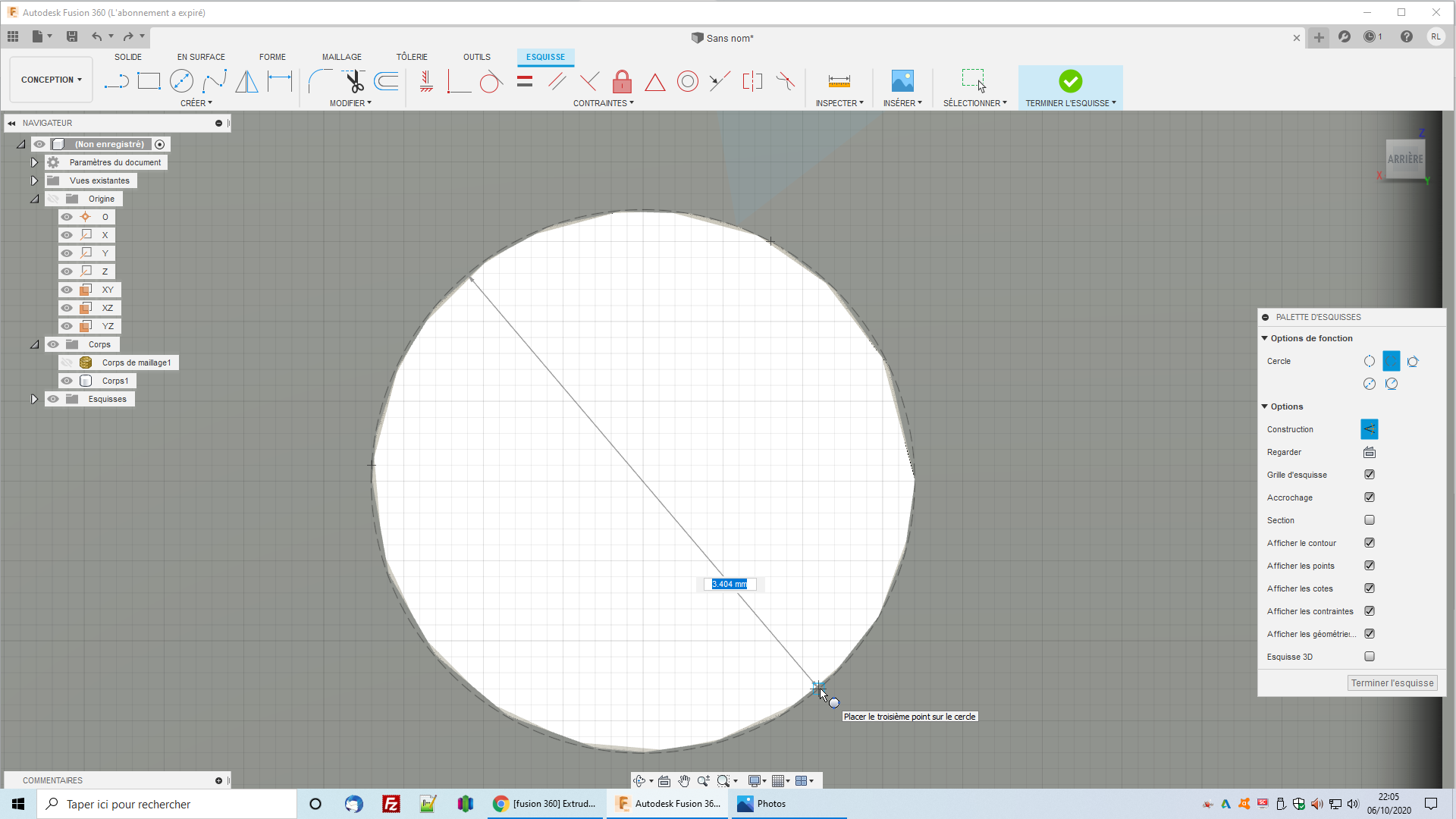

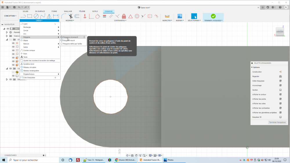

2) Pour trouver le centre du trou utiliser un cercle à 3 points ( raccourci touche c et choisir cercle à 3 points dans la palette ) en mode construction  :
36706051_Screenshot-06_10_202022_05_24.thumb.png.05e393dd7da526fa561e7086e0f4cf6c.png

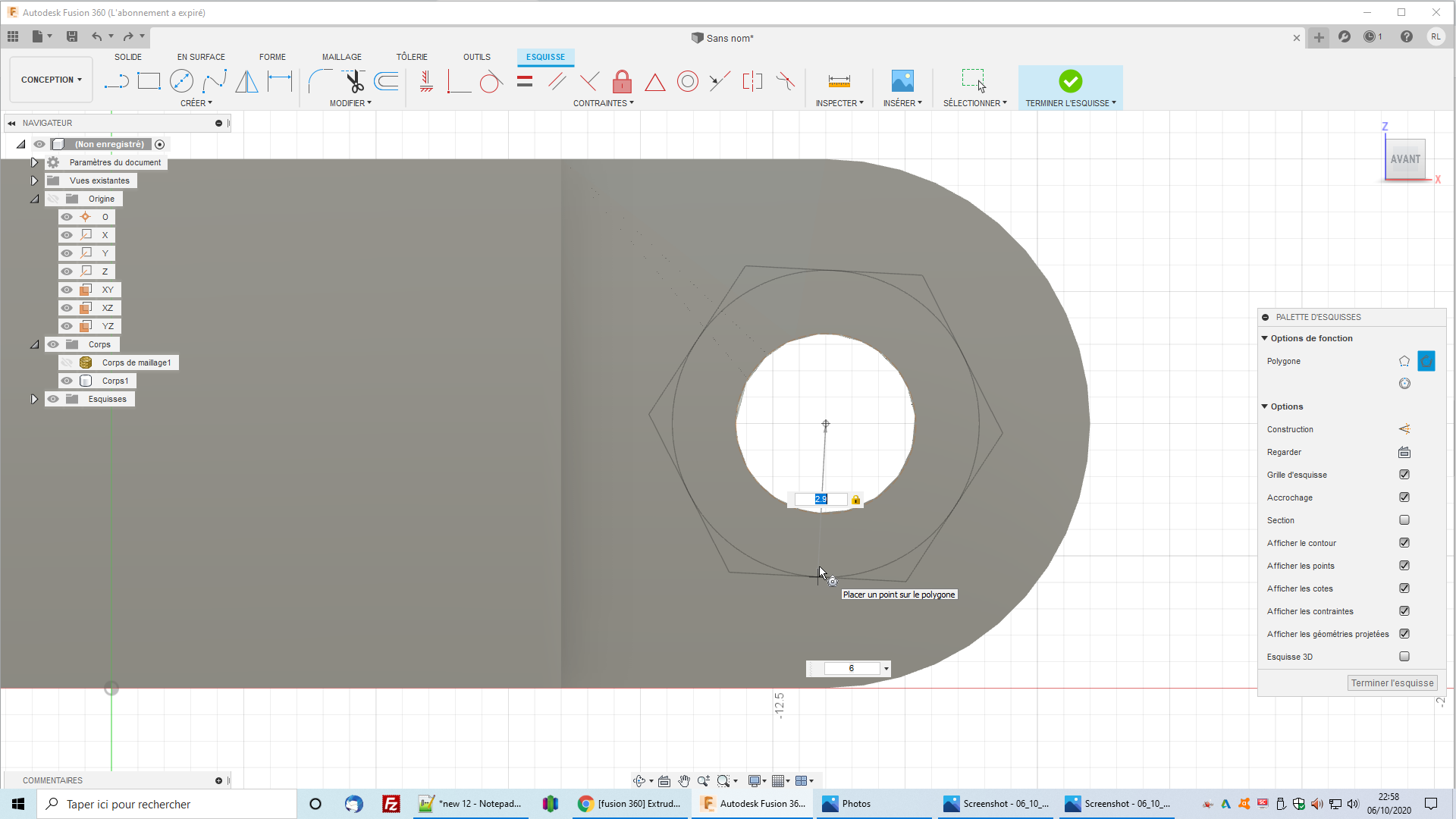

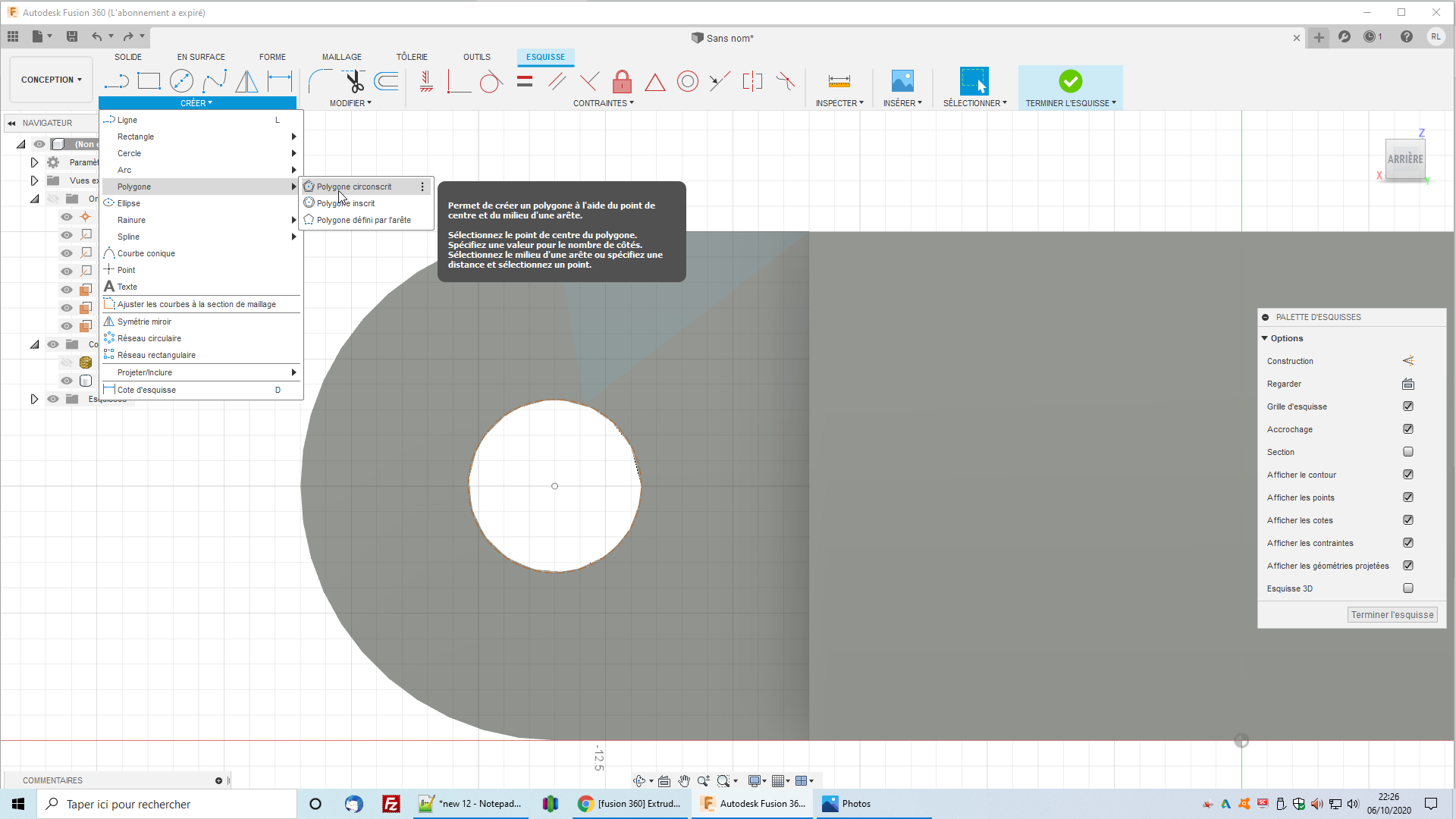

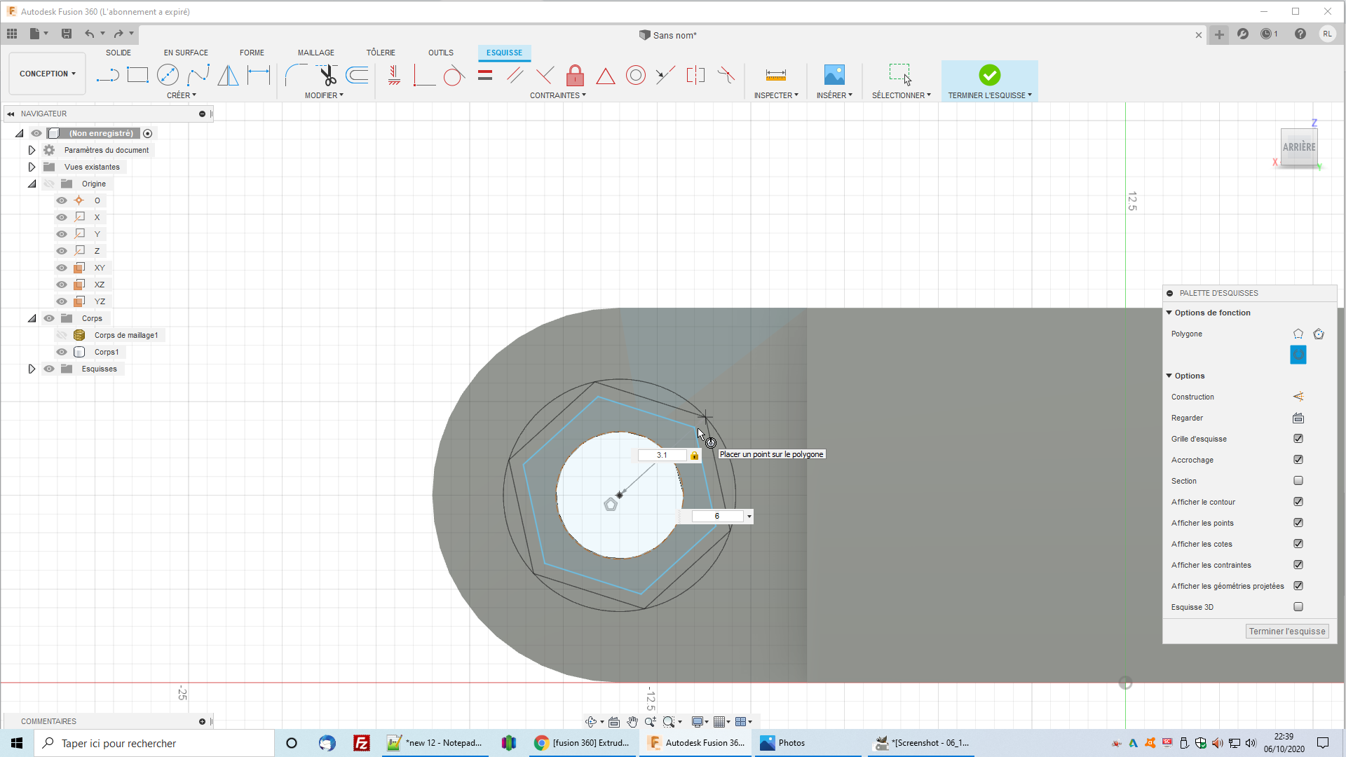

3) Ensuite créer la forme hexagonale en partant du centre : onglet esquisse => créer => Polygone => polygone circonscrit 1373694387_Screenshot-06_10_202022_26_54.thumb.png.33a9786424d9d47adef6f5327c47b15c.png
Il faut connaître les dimensions de l'écrou à insérer ( à mesurer.. sinon se baser sur le standard (recherche google) ), exemple un écrou M3 = 5,5mm
Comme on veut garder une petite marge on va compter ~5,8mm ( soit un rayon de 2,9mm )
649955878_Screenshot-06_10_202022_58_57.thumb.png.d1a8653b435596787e94a543b7515698.png

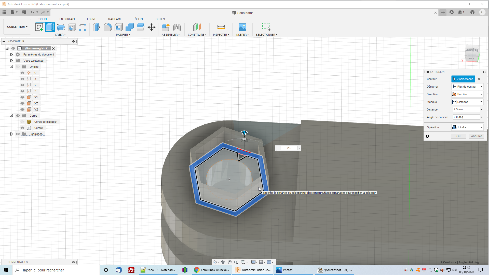

4) On va créer un deuxième hexagone pour la paroi (2mm).
onglet esquisse => créer => Polygone => polygone inscrit
En partant du centre on va chercher un sommet de l'hexagone précédent avec le curseur, on ne bouge plus, on insère la dimension avec le pavé numérique et on tape sur entrée.

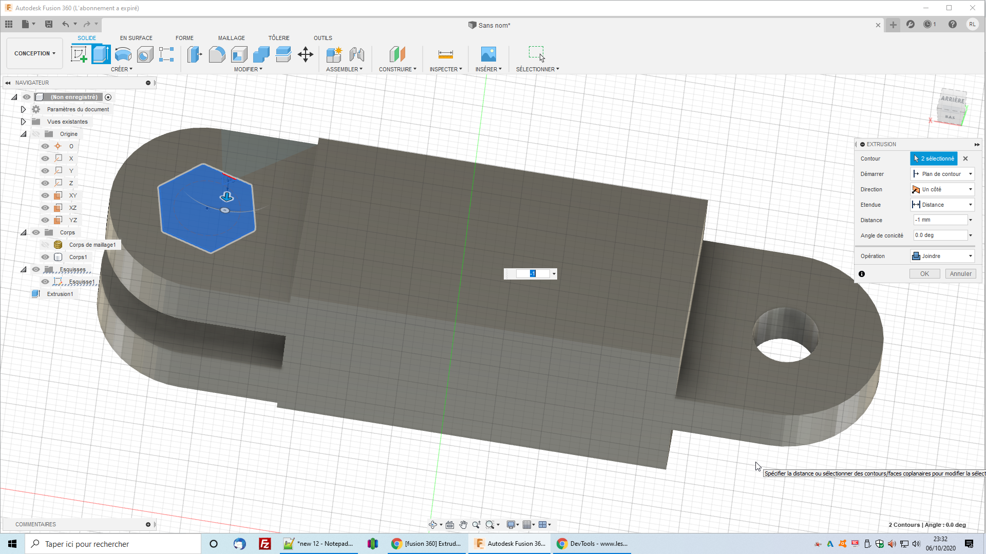

5) On peut extruder la paroi ( raccourci touche e )
161596388_Screenshot-06_10_202022_43_20.thumb.png.bd7aa93ac1cefbde512985c67c4f2131.png
6) créer des filets pour renforcer ( raccourci touche f )

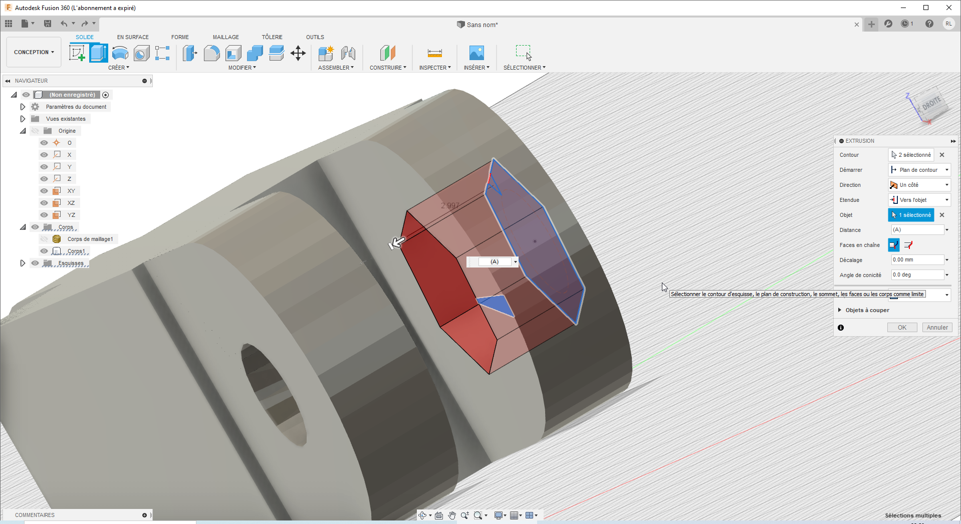

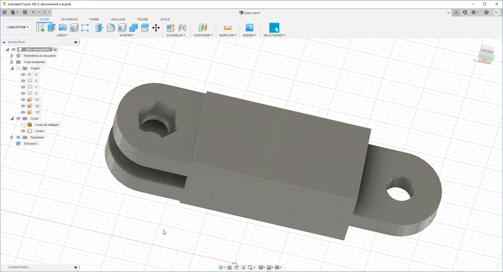

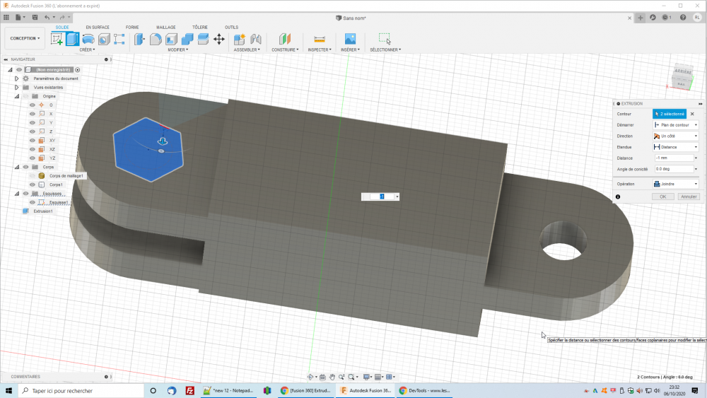

si tu veux créer un hexagone directement dans la pièce arrête toi à l'étape 3 et fais une extrusion en choisissant l'opération "couper" vers l'objet et sélectionnes la surface du dessous
1819715625_Screenshot-06_10_202022_50_23.thumb.png.baeff3db2d1a47f4827c2c9addeed123.png

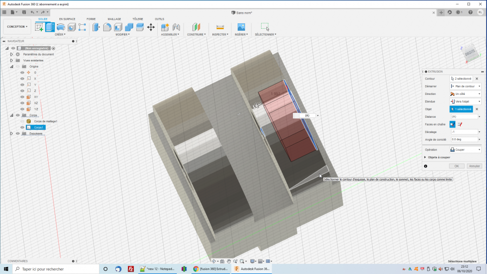

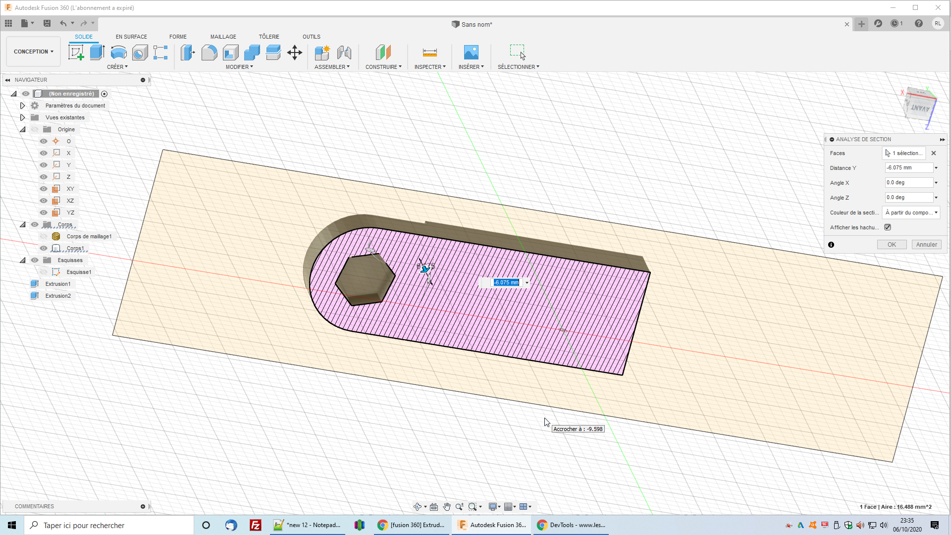

Pour créer un rebord entrer un décalage de -1 par exemple :
1681979114_Screenshot-06_10_202023_12_54.thumb.png.974286602580a8327257dc382896685d.png
978626243_Screenshot-06_10_202023_25_57.thumb.png.0463b4a7649d19c00170a397c2d950fe.png
Pour créer un trou "borgne" on peut ré extrudeur avec l'opération 'joindre" depuis l'esquisse précédemment créée :
1222168161_Screenshot-06_10_202023_32_22.thumb.png.d9b80b2effd32fe57abedbda8052de28.png1098256105_Screenshot-06_10_202023_35_50.thumb.png.964c936e4b58eb33cad6585c27f4c86e.png

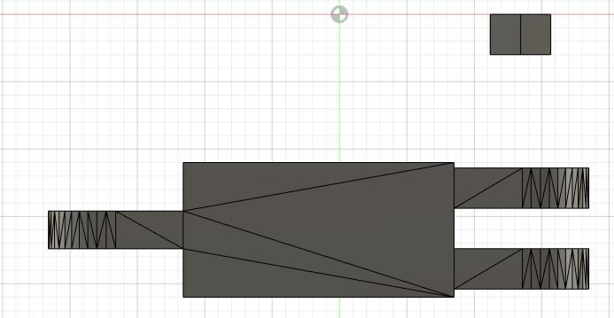

J'arrive avec un peu de retard, mais pour ma part pour modifier des STL j'utilise Spaceclaim (payant) ou DesignSpark (gratuit)...
la procédure est de convertir le STL en solide et ainsi on peut modifier l'objet puis bien sûr l'enregistrer à nouveau en STL, je passe par Ideamaker pour faire un fichier gcode sans oublier de "réparer l'objet" ! on ne sait jamais !
