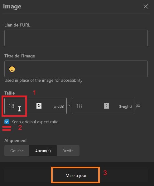

emphyrio Posté(e) Octobre 14, 2020 Auteur Posté(e) Octobre 14, 2020 Question subsidiaire : pourquoi les émoticons sont-ils si gros ???
fran6p Posté(e) Octobre 14, 2020 Posté(e) Octobre 14, 2020 Si tu les trouves trop gros, tu peux éditer ton message (tu as jusqu'à douze heures après sa parution pour le faire). Un double-clic sur le souriant et tu choisis de réduire ses dimensions : 1
