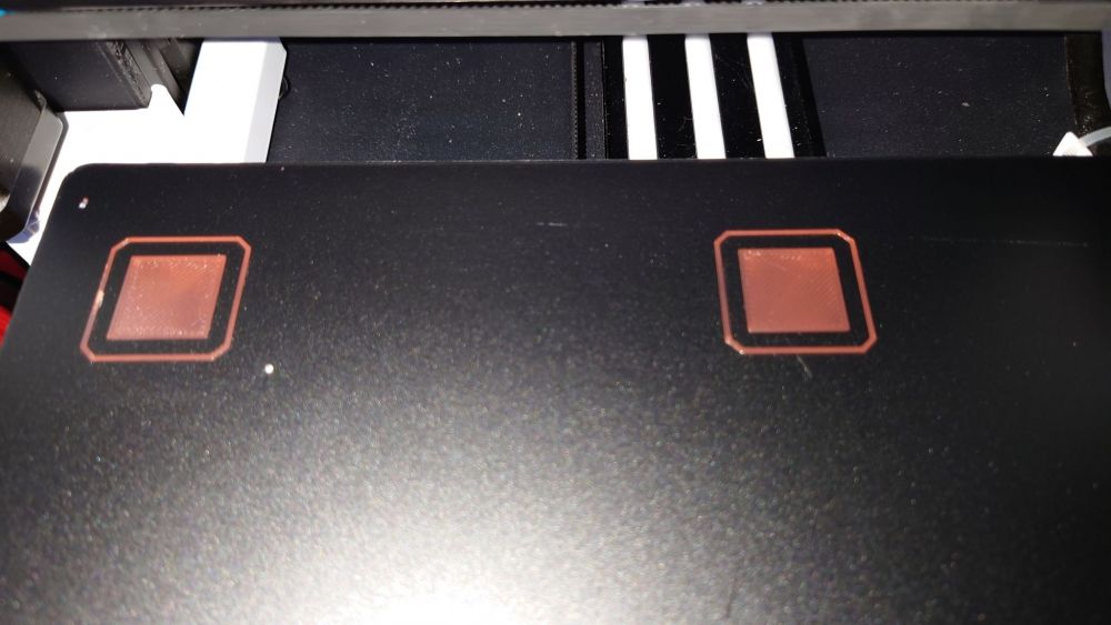

remibora Posté(e) Novembre 7, 2020 Partager Posté(e) Novembre 7, 2020 (modifié) J'aurai pas dis ça comme ça, mais bon... Je ne connais pas ta machine (n'hésite pas à l'ajouter dans ton profil): est-ce qu'il est possible de flasher un Marlin 2.x? Peut-être qu'une version récente solutionnerait le problème...Y'a pas de raison que ça fonctionne pas pourtant, beaucoup ont l'air d'y arriver. Modifié (le) Novembre 7, 2020 par remibora Lien vers le commentaire Partager sur d’autres sites More sharing options...
Amon Posté(e) Novembre 7, 2020 Auteur Partager Posté(e) Novembre 7, 2020 (modifié) Il y a 3 heures, remibora a dit : J'aurai pas dis ça comme ça, mais bon... Je ne connais pas ta machine (n'hésite pas à l'ajouter dans ton profil): est-ce qu'il est possible de flasher un Marlin 2.x? Peut-être qu'une version récente solutionnerait le problème...Y pas de raison, beaucoup ont l'air d'y arriver. Testé avec Digant 2.0.5.4 et Molise 2.0.6.1 du site docarti Je vais teste avec Wagster 1.5 en 2.0.2 et 3d-Nexus – Marlin 1.1.9. Si rien ne marche, je repasse avec celui de Digant (j'ai pas le bug du sensor qui me détecte pas de file quand je navigue dans les menu(comment dire, en faite si)) Édite: Je viens d'avoir une amélioration avec celui de Wagster, le BLTouche ne réagis pas comme les autres (pas encore testé avec le 3d Nexus), lui il viens juste légèrement touché le plateau sans que l'aiguille ne remonte. Je vais essaye de faire 1 vidéo Par contre je n'aime pas son TFT (c'est comme celui d'origine avec 2/3 truc dans le menu more), je préfère celui de Digant ou Molise, je vais essaye de mettre 1 des 2 la. Voila la Video Édite 2 : je rajoute les photos (si ça veux) bon ça veux pas, ça me met 1 erreur est survenue pendant l'envoi. Édite 3 : Ça remarche pour les photos. Je pense tenir le bon bout, avec le fw de Wagster et le TFT de Digant, j'ai le tiercé dans l'ordre . Je continue encore 1 peux et je lance une impression qui prend pratiquement la totalité du plateau et je vois la suite demain dans la journée, j'en ai pour 17/18h de mémoire. Modifié (le) Novembre 7, 2020 par Amon Lien vers le commentaire Partager sur d’autres sites More sharing options...

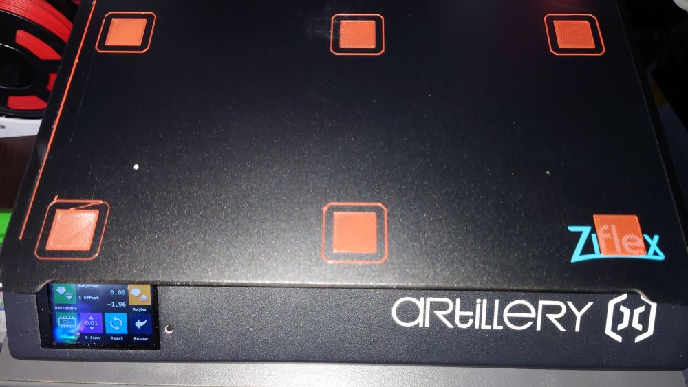

Amon Posté(e) Novembre 8, 2020 Auteur Partager Posté(e) Novembre 8, 2020 (modifié) Apparemment j'ai peut être réussi a trouver le bon combo FW (Wagster 1.5) et TFT (Digant) et peut être réglé mon probleme. Ce qui est pas mal avec le TFT de Digant, c'est que je peux modifier les paramètre de marlin directement sur l’écran (le reglage xyz du BLTouch, le perk, le step par mm, ect..) La première couche me parais pas mal. Ça na pas encore fini mais je ne vois pas de coin qui ce décolle ou avoir une déformation. En cherchant sur le net, je suis tombé sur des réglages de hauteur de couche. J'ai vue pour certaine imprimante dont la X1 qu'il fallait utiliser la règle de 4. Donc 0.08, 0.12, 0.16, 0.20 ect jusqu'a 0,32 voir 0,33 pour une buse de 0.4. Quelqu'un peux me confirmer ça ? Je voudrais passer sur une buse de 0.6, je n'ai pas réussi a trouver le minimum avec ce diamètre, pour la maxi, j'ai trouvé, c'est 0,48. Si je me troupe pas, le rendu sur des impression avec du détail sera moins bien avec une buse de 0.6 qu'avec la 0.4. Modifié (le) Novembre 8, 2020 par Amon Lien vers le commentaire Partager sur d’autres sites More sharing options...
remibora Posté(e) Novembre 8, 2020 Partager Posté(e) Novembre 8, 2020 (modifié) Vraiment sympa le rendu, c'est nickel. Alors tout viendrait du firmware... Pour les hauteurs de couches, je ne connaissais pas cette règle. Je sais juste qu'il ne faut pas dépasser 80% du Ø de buse (qualité "brouillon"), donc ton calcul, et que des couches de 0.10m donnent un très bel aspect (les couches sont très peu visibles). Après, effectivement, plus le diamètre de buse augmente, plus tu risques de réduire la qualité. Modifié (le) Novembre 8, 2020 par remibora Lien vers le commentaire Partager sur d’autres sites More sharing options...
Amon Posté(e) Novembre 8, 2020 Auteur Partager Posté(e) Novembre 8, 2020 (modifié) il y a 34 minutes, remibora a dit : Vraiment sympa le rendu, c'est nickel. Alors tout viendrait du firmware... Apparemment, j'ai quand même testé 3 fw différents (2.0.5.4, 2.0.6.1 et 2.0.2) j'ai pas testé avec celui en 1.1.9 vue que le 2.0.2 apparemment ma réglé le problème. Je me demande si ça viens pas de la carte mère d'origine en fonction de la version de marlin ou des options activé. Si j'active le détecteur de filament et si je navigue rapidement dans les menus quand j'imprime, il me met une erreur de fin de filament. Pour le moment, j'ai désactivé le détecteur, je le réactive que si je suis en fin de bibine. Ça me fait pensé a 1 pc en celeron ou tu lui demande de faire 3 chose en même temps et tu te dis, merde, pourquoi ca rame. J'ai une petite question sur le PET/G, j'en ai pas encore testé, j'imprime que du PLA pour le moment. Je peux garder les mêmes réglages a part la température sur simplify 3D ? Le PET/G ne dégage pas de gaze comme l'ABS, donc je peux être a coté quand ça imprime, ya pas de risque ? Modifié (le) Novembre 8, 2020 par Amon Lien vers le commentaire Partager sur d’autres sites More sharing options...
remibora Posté(e) Novembre 8, 2020 Partager Posté(e) Novembre 8, 2020 (modifié) Merci pour le retour d'info. il y a 18 minutes, Amon a dit : Je peux garder les mêmes réglages a part la température sur simplify 3D ? Si tu n'es pas allergique à l'accent de nos cousins d'amérique, il y a une vidéo qui traite de ce sujet (~5min à partir d'ici). Pour les risques, oui le PETG est dit moins nocif que l'ABS qui libère des nanos particules. Modifié (le) Novembre 8, 2020 par remibora Lien vers le commentaire Partager sur d’autres sites More sharing options...

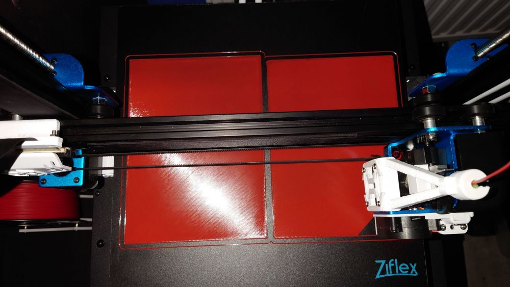

Amon Posté(e) Novembre 8, 2020 Auteur Partager Posté(e) Novembre 8, 2020 Voila le rendu de la première couche. Lien vers le commentaire Partager sur d’autres sites More sharing options...
remibora Posté(e) Novembre 8, 2020 Partager Posté(e) Novembre 8, 2020 C'est pas trop mal, non? C'est sûr que le bas n'est pas nickel: buse trop haute? Quelle est ton sentiment? Combien de points sont palpés lors du nivellement? peut-être qu'il faudrait augmenter le nombre? Lien vers le commentaire Partager sur d’autres sites More sharing options...
Amon Posté(e) Novembre 8, 2020 Auteur Partager Posté(e) Novembre 8, 2020 (modifié) il y a 9 minutes, remibora a dit : C'est pas trop mal, non? C'est sûr que le bas n'est pas nickel: buse trop haute? Quelle est ton sentiment? J'ai peur que si je baisse la buse, que le reste qui m'a l’aire pas mal, risque d’être trop écrasé. il y a 9 minutes, remibora a dit : Combien de points sont palpés lors du nivellement? peut-être qu'il faudrait augmenter le nombre? 5x5 Modifié (le) Novembre 8, 2020 par Amon Lien vers le commentaire Partager sur d’autres sites More sharing options...
remibora Posté(e) Novembre 8, 2020 Partager Posté(e) Novembre 8, 2020 5x5 est un bon compromis. J'en ai vu qui prenaient 9x9 points et ils stockaient le résultat dans l'eeprom pour ne pas avoir à le refaire à chaque impression... ici, je reste dubitatif... As-tu le sentiment que le résultat est meilleur qu'avant? Lien vers le commentaire Partager sur d’autres sites More sharing options...
Amon Posté(e) Novembre 8, 2020 Auteur Partager Posté(e) Novembre 8, 2020 il y a 8 minutes, remibora a dit : 5x5 est un bon compromis. J'en ai vu qui prenaient 9x9 points et ils stockaient le résultat dans l'eeprom pour ne pas avoir à le refaire à chaque impression... ici, je reste dubitatif... As-tu le sentiment que le résultat est meilleur qu'avant? Je pense que le 5x5 reste correcte. J'ai fais pour la plupart des objets au le centre du plateau, forcement j'avais pas de problème vue qu'au centre c’était ni quel. Quand j'ai voulu faire 1 plus grande pièce, elle c'est décollé sur 2 cotés et la j'ai vue mon problème avec le BLTouch. J'ai fait une plus grosse pièce, avec le changement de fw, j'ai pas eu de coins décollé et je trouve la première couche plutôt pas mal a part sur 1 petit morceau. Je vais quand même essaye avec le babystep de descendre d'un cran. Je dois refaire 2 autres pièces dans les même dimension mais 1 peux plus tard. J'ai d'autre truc a imprimé plus petite, je vais voir comment ça sort. Lien vers le commentaire Partager sur d’autres sites More sharing options...

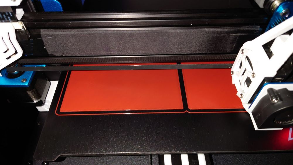

Amon Posté(e) Novembre 11, 2020 Auteur Partager Posté(e) Novembre 11, 2020 Après avoir trouvé pour réglé le problème avec le BLTouch, j'ai oublié de vérifier les options de simplify 3D une fois les options remis, c'est déjà mieux Par contre, quelqu’un a une solution pour atténué ça ? J'ai mon Ziflex qui est marqué, sauf que maintenant, j'ai ça sur mon impression. Une solution ? Lien vers le commentaire Partager sur d’autres sites More sharing options...
remibora Posté(e) Novembre 11, 2020 Partager Posté(e) Novembre 11, 2020 Il y a 1 heure, Amon a dit : Par contre, quelqu’un a une solution pour atténué ça ? Je dirais "défaut de jointure": tu peux le vérifier avec la simulation dans S3D. Si le défaut correspond au début et à la fin de la couche extérieure, alors c'est bien ça. Il y a ce sujet qui traite de ce défaut. Lien vers le commentaire Partager sur d’autres sites More sharing options...
Amon Posté(e) Novembre 11, 2020 Auteur Partager Posté(e) Novembre 11, 2020 (modifié) il y a 35 minutes, remibora a dit : Je dirais "défaut de jointure": tu peux le vérifier avec la simulation dans S3D. Si le défaut correspond au début et à la fin de la couche extérieure, alors c'est bien ça. Il y a ce sujet qui traite de ce défaut. C'est a la jointure. J'ai réussi a les mètres tous aux même endroits mais pas a les atténué. J'ai déjà vue ce topic, si j’enlève : forcer la rétractation entre les couches, c'est pire. La distance de débrayage est coché a 0,20 et essuyer la buse a 0,40 (c'est l'option que j'avais oublié de coché pour la 1ere image). Je met mon profile S3D Maison.fff Modifié (le) Novembre 11, 2020 par Amon Lien vers le commentaire Partager sur d’autres sites More sharing options...
