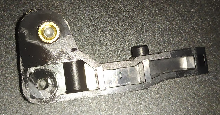

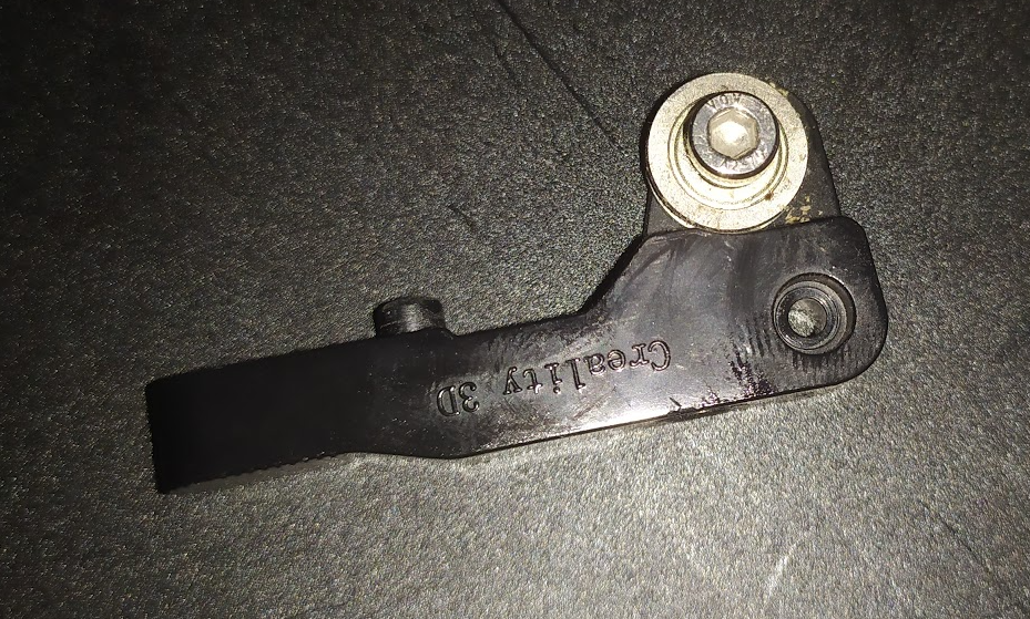

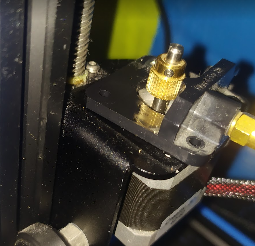

Vérifie le serrage de le roue dentée de l'extrudeur contre le méplat de l'axe moteur :
Si c'est la version plastique il faut demonter le levier pour regarder si il n'est pas cassé dessous au nineau de sa vis de fixation qui ne doit pas etre trop serré

Bonjour @Titi78,
tout d'abord merci pour ta réponse !!!
J'ai démonté mon extrudeur, il ne semble pas cassé (voir les photos ci-dessous).
J'ai essayé de visser/dévisser les deux vis de la route dentée contre le méplat, je n'y suis jamais arrivé, la clé fournie s'adapte bien mais dès que je veux visser/dévisser, ça n'accroche pas et la clé tourne "dans le vide", j'ai essayé une section supérieure mais ça ne rentre pas.
Je dirais donc que c'est assez serré mais sans plus de certitude.
J'en ai profité pour nettoyer les roues à l'acool isopropylique.
Je n'ai pas de "claquage"  de l'extrudeur, par contre que veux tu dire par "en faisant l'extrusion par la buse" ? je fais toujours l'extrusion par la buse...
D'avance merci pour toute aide
