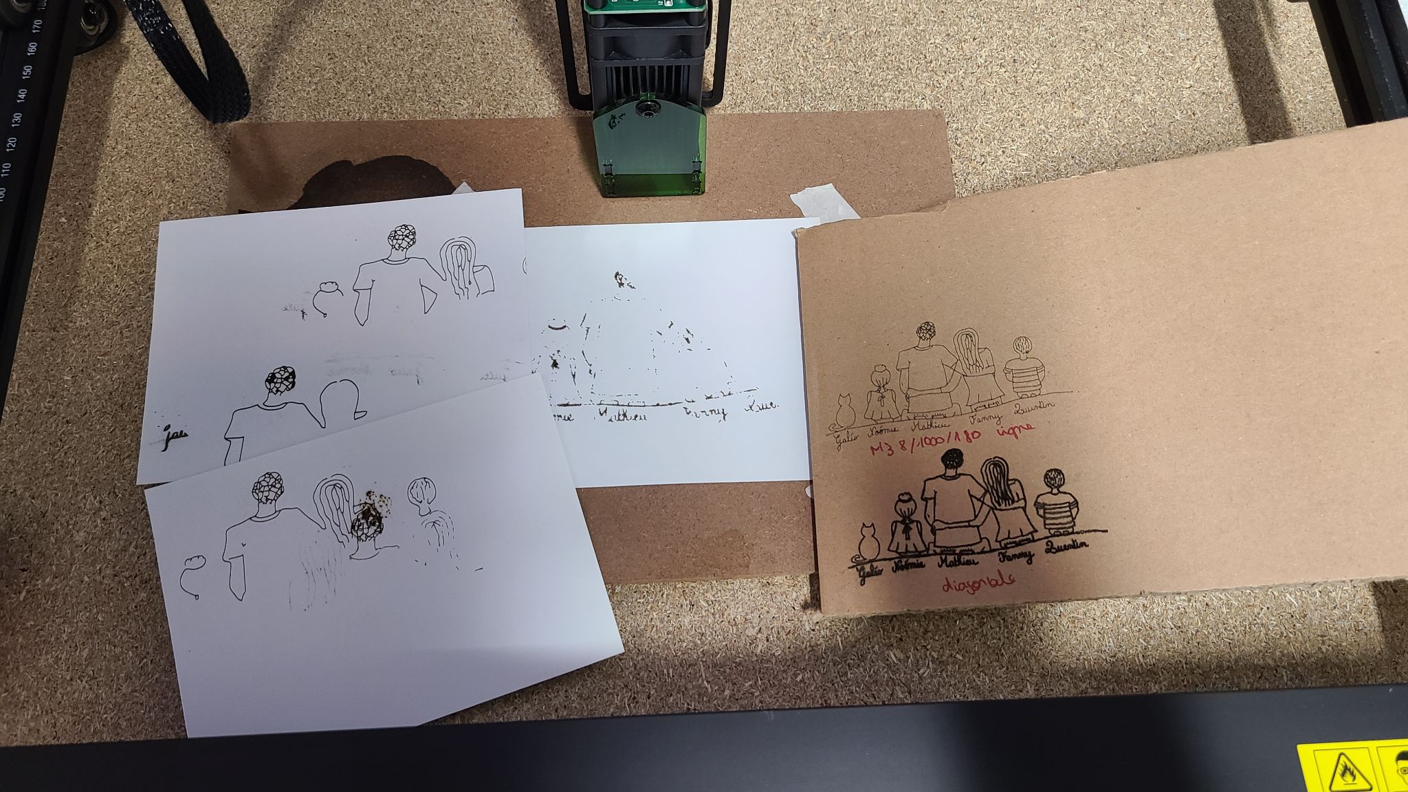

Motard Geek PostĂ©(e) Octobre 20, 2020 Partager PostĂ©(e) Octobre 20, 2020 Salut, Je me heurte Ă la "gravure" laser sur papier canson J'ai essayĂ© plein de rĂ©glage, dont un qui fonctionne bien sur du carton, mais pas moyen de graver sur papier canson. Auriez-vous une astuce ? On dirait que par moment LaserGRBL tente de faire de la nuance sur du noir et blanc, pourtant j'ai fixĂ© la puissance du laser. Y'a quen en mode vectoriel que ça passe mais c'est pas bien joli  Lien vers le commentaire Partager sur dâautres sites More sharing options...
divers PostĂ©(e) Octobre 20, 2020 Partager PostĂ©(e) Octobre 20, 2020 Je n'y connais pas grand chose, mais cela ne serait pas causĂ© par le manque de prĂ©cision de la focalisation sur un support de quelques dixiĂšmes de mm. Je dis cela , je ne dis rien, mais ça fait causer. Lien vers le commentaire Partager sur dâautres sites More sharing options...
Motard Geek PostĂ©(e) Octobre 20, 2020 Auteur Partager PostĂ©(e) Octobre 20, 2020 Je me suis posĂ© la question mais Ă©tant donnĂ© que ça fonctionne en mode vecteur j'ai bien l'impression que ça crame le papier sans trop de souci Lien vers le commentaire Partager sur dâautres sites More sharing options...
Nebraan PostĂ©(e) Octobre 20, 2020 Partager PostĂ©(e) Octobre 20, 2020 Peut ĂȘtre juste la couleur qui reflĂšte trop le laser et du coup seul une certaine puissance attaque le papier. Ăa expliquerait que le vectorielle n'ai pas de problĂšme vue que c'est constant niveau puissance et plus lent. Essai peut ĂȘtre de jouer sur la vitesse en mode images ça peut aider. Lien vers le commentaire Partager sur dâautres sites More sharing options...
Motard Geek PostĂ©(e) Octobre 20, 2020 Auteur Partager PostĂ©(e) Octobre 20, 2020 Je pense justement que ça vient de la variation de puissance. C'est pourquoi j'ai essayĂ© de la fixer, mais aussi de faire du "vrai" noir et blanc avec LaserGRBL mais sans succĂšs. Lien vers le commentaire Partager sur dâautres sites More sharing options...
Nebraan PostĂ©(e) Octobre 20, 2020 Partager PostĂ©(e) Octobre 20, 2020 Pour le noir et blanc j'utilisais GIMP pour convertir l'image en bicolore perso Lien vers le commentaire Partager sur dâautres sites More sharing options...
Motard Geek PostĂ©(e) Octobre 20, 2020 Auteur Partager PostĂ©(e) Octobre 20, 2020 A la base c'est un dessin 'scannĂ©' avec l'application cam scanner et passĂ© en N&B avec Photoshop bien qu'il l'Ă©tait Ă priori dĂ©jĂ . Je l'ai gravĂ© sur plusieurs cartons et je n'y vois pas de nuances de gris Lien vers le commentaire Partager sur dâautres sites More sharing options...
Nebraan PostĂ©(e) Octobre 20, 2020 Partager PostĂ©(e) Octobre 20, 2020 Je ne vois que la vitesse alors. Le blanc met plus de temps a brĂ»ler donc comme les nuances de noir deviennent des nuages de points noir plus ou moins dense chaque point a pas le temps d'ĂȘtre suffisamment exposĂ© pour que ça brĂ»le bien Lien vers le commentaire Partager sur dâautres sites More sharing options...
