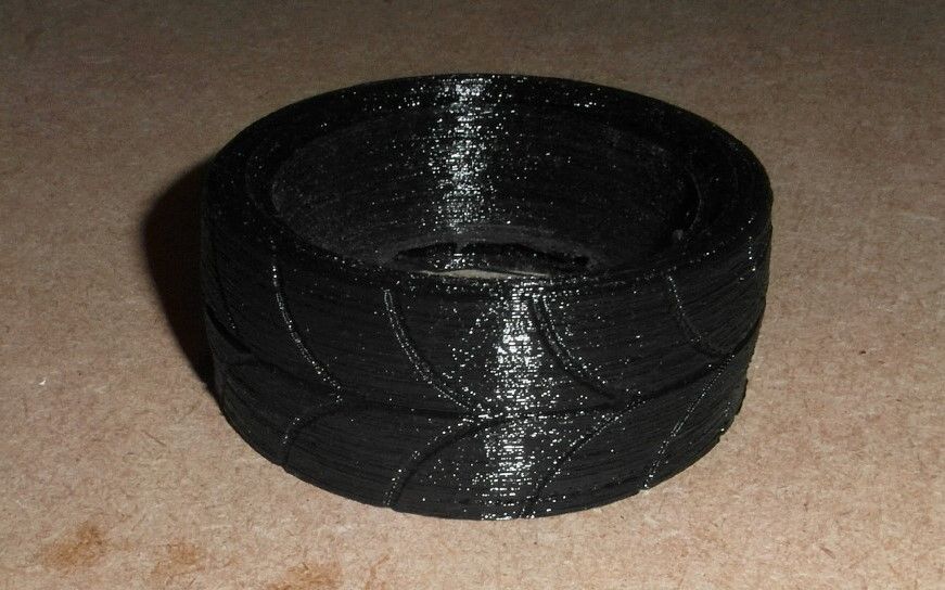

salut a tous
 j'ai acheté une bobine de polyflex noir en 2.85
je me suis dit que peut être que en 2.85 ca circulait mieux
et apparemment ca fonctionne bien
pour l'instant je n'ai imprimé qu'une pièce mais elle est pas mal et je suis en bowden
j'avais chauffé a 228 c'est dans les cotes maxi pour ce fil
faudra que j'essaie en 220 pour voir
est ce que a votre avis le fil circule mieux en 2.85

j'ai imprimé un pneu de voiture Rc 1/10 avec des rainures et c'est pas mal
par contre le visuel est pas top , les rainures sont nettes mais ca fait un peu comme les cocons des gremlins ..
peut etre aussi qu'il faut ajuster la temperature et la retract

une petite photo
hauteur de couche en 0.2 buse de 0.4

Bonsoir,
J'avais imprimer ça avec le Polyflex.
L'impression est assez petite et propre mais pour réussir la bobine de  Polyflex doit passer une dizaine d'heure au four à 70°.
Pour gagner du temps, on peut couper la longueur de filament calculer par le trancheur, et sécher 1h30 pour 100 grammes.
@heriat ,cette mission, si tu l'acceptes, consistera à recommencer l'impression avec un filament bien sec, tu va être surpris 🤩

c'est vrai que j'avais oublié l'humidité
par contre le polyflex est neuf il a 2 jours
Les bobines neuves sont souvent bien emballées ,avec du  silicat gel,mais parfois le filament est quand même humide.
J'ai fais une impression en Nylon 6 Kodak, super...crapoteuse..bien que le sachet soit juste ouvert .
Après séchage, c'est vraiment top .
Par curiosité, les pneus sont une RC à quelle échelle ?
c'est du 1/10e
donc le pneu fait 6 cm de diametre
je vais quand meme essayer le sechage
ou alors je vais me fabriquer une etuveuse a bobine
Modifié (le) par heriat
