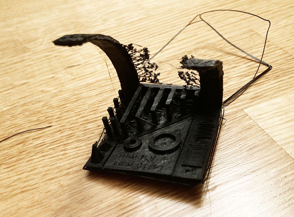

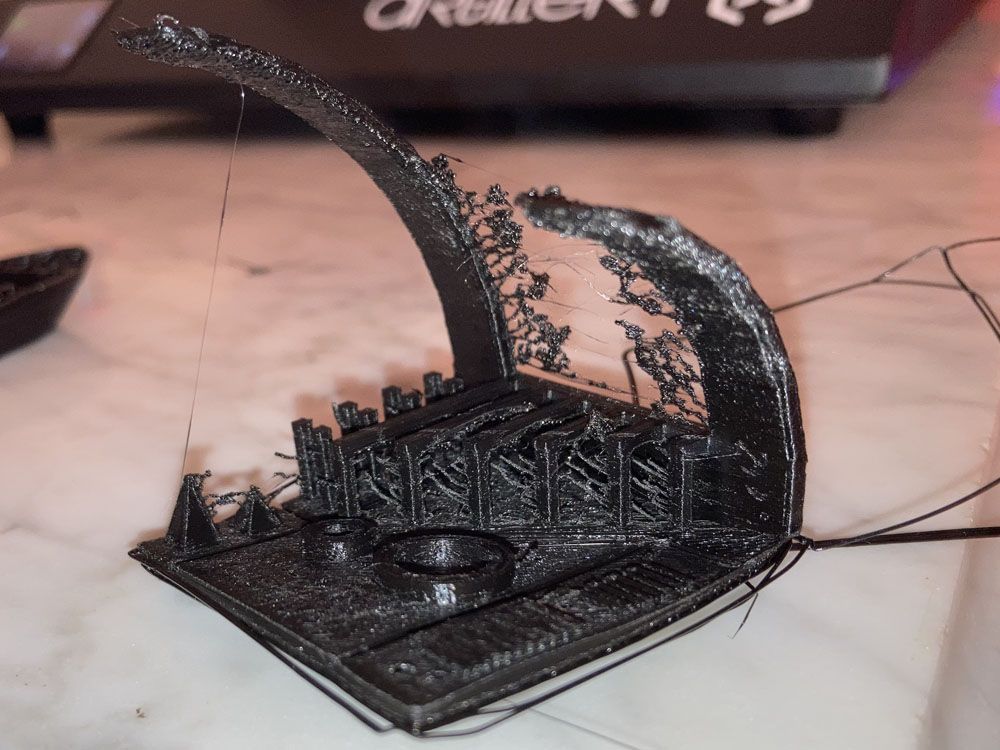

radback Posté(e) Octobre 21, 2020 Partager Posté(e) Octobre 21, 2020 Bonjour, après avoir eu du mal à imprimer en entier le fameux 3DBenchy (la 5eme fut la bonne), j'ai voulu passer au stade suivant: le Micro All in one 3D printer test C'est une catastrophe: Je ne sais ce qui en est la cause, et je ne sais pas par où commencer. Un peu d'aide serait la bienvenue. Merci à vous Lien vers le commentaire Partager sur d’autres sites More sharing options...
Eev Posté(e) Octobre 22, 2020 Partager Posté(e) Octobre 22, 2020 salut, non tu t'es trompé d'étape! la prochaine c'est ça : https://teachingtechyt.github.io/calibration.html#intro évite juste le linear advance! sinon pour tes problèmes, y a du stringing/pas de refroidissement du filament ou filament trop chaud/légère sous extrusion mais sans aucune info sur ce que tu imprimes/paramètre cura ni rien ca va être compliquer! sur cura dans le marché en ligne tu install ça: tu redémarres cura puis : tu fais enregistrer, tu met le format html et tu auras un fichier à mettre ici, ça fournit toute les infos Lien vers le commentaire Partager sur d’autres sites More sharing options...
radback Posté(e) Octobre 22, 2020 Auteur Partager Posté(e) Octobre 22, 2020 Merci pour le lien, je vais regarder ça. Désolé, effectivement ça manque d'info: J'ai utilisé IdeaMaker avec les paramètres indiqués pour le fichier: Résolution: 0.05 Remplissage à 30% Pour le reste: température 220 et 65. Lien vers le commentaire Partager sur d’autres sites More sharing options...
MathieuD. Posté(e) Octobre 22, 2020 Partager Posté(e) Octobre 22, 2020 Hello , Tu utilises du PLA ? 220°C ça à l'air un peu chaud comme température d'extrusion essaye de diminuer cela ! Lien vers le commentaire Partager sur d’autres sites More sharing options...
fran6p Posté(e) Octobre 23, 2020 Partager Posté(e) Octobre 23, 2020 (modifié) Il y a 14 heures, MathieuD. a dit : 220°C ça à l'air un peu chaud comme température d'extrusion Dans l'absolu, oui En fait ça dépend aussi d'autres paramètres: vitesse d'impression, type de buse (laiton, acier, inox), variété du PLA (l'Ingeo 3D850 et 870 préfère des températures élevées par exemple), … Dans l'idéal, il faudrait pour chaque filament, réaliser une tour de températures à la vitesse d'extrusion envisagée afin de déterminer quelle température (quelle plage) est la plus adéquate. Modifié (le) Octobre 23, 2020 par fran6p Lien vers le commentaire Partager sur d’autres sites More sharing options...
