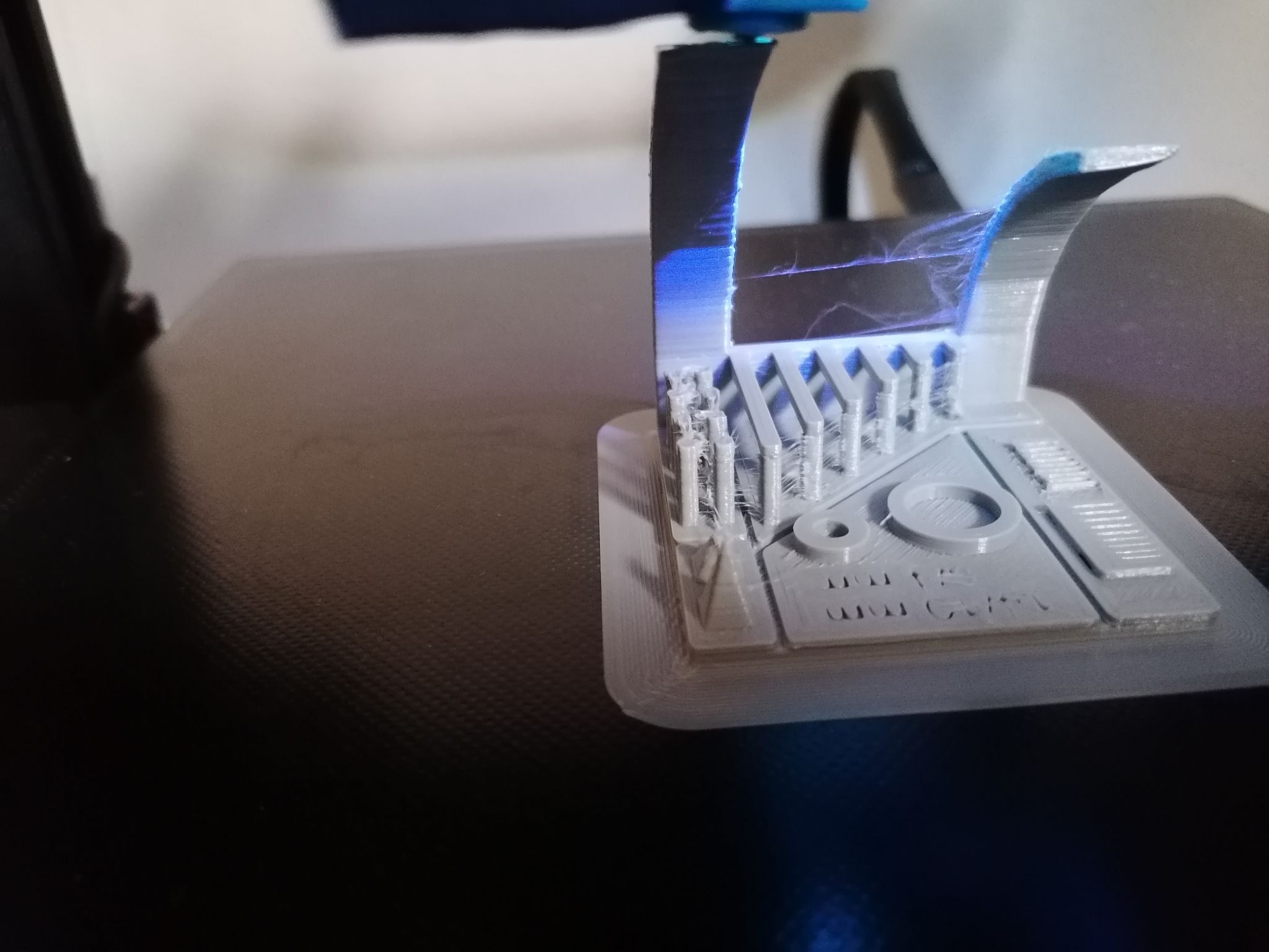

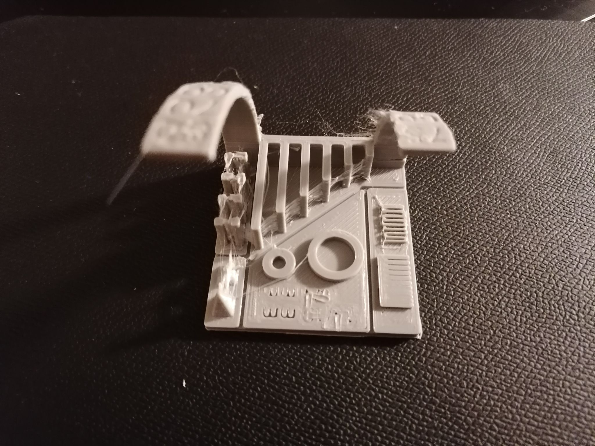

Je viens d'acquérir une Artillery genius.
J'imprime une pièce de test (photos ci-joint).
J'ai beaucoup de défauts de "stringing" et certain détails ne sont pas bien imprimés.
J'imprime avec du PLA Alfawise.
J'utilise Cura 4.7
Mes paramètres :
- hauteur de couche : 0.16 mm
- impression de mur fin activée
-densité remplissage : 30 % ( recommandé pour cette pièce )
-température de buse d'impression 180°c
-température plateau : 60°c
-vitesse d'impression 30 mm/s
-Distance rétraction 4mm
-vitesse Rétraction 50mm/s
Merci de votre aide.

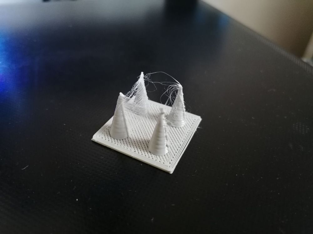

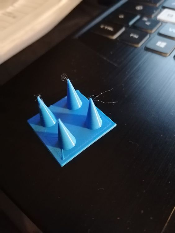

Bonjour ,
Merci pour la réponse.
J'ai essayé les paramètres suivants :
-Distance rétraction 2mm
-vitesse Rétraction 25mm/s
le résultat semble meilleur , mais je ne comprends pas pourquoi j'ai autant de cheveux" avec une température si basse.

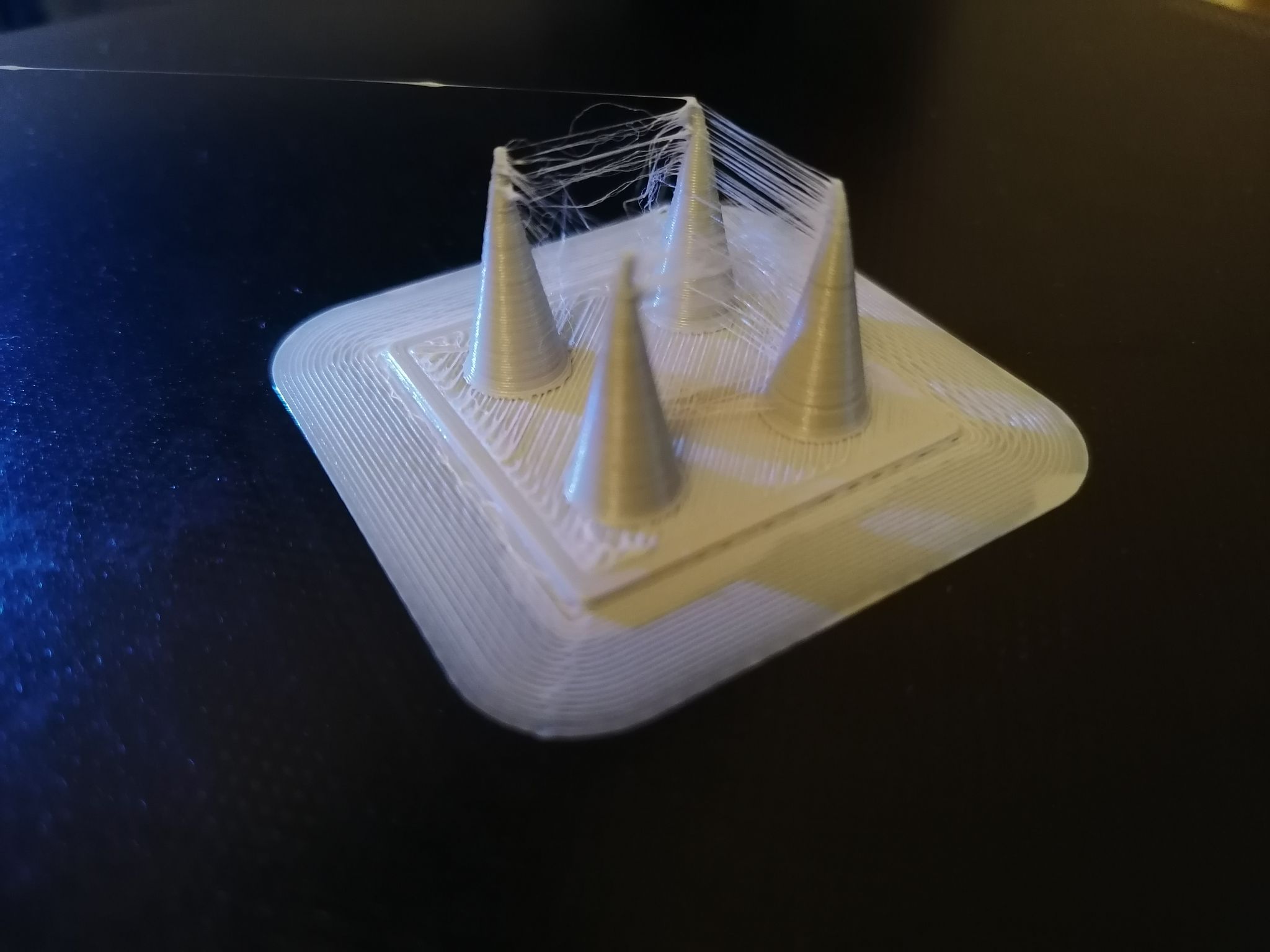

J'ai trouvé les paramètres suivants :
-Outter wall wipe distance
-Enable coasting
Même en jouant sur ces paramètres le stringing est toujours présent.
Je désespère un peu 😞
  • Confus 1
Hello ,
J'ai essayé :
-une nouvelle buse de soufflage sur la pièce
-le paramètre "lift head" dans la rubrique "cooling" qui dégage la buse pour permettre un meilleur refroidissement de la pièce si la zone imprimée est petite.
aucunes améliorations 😞

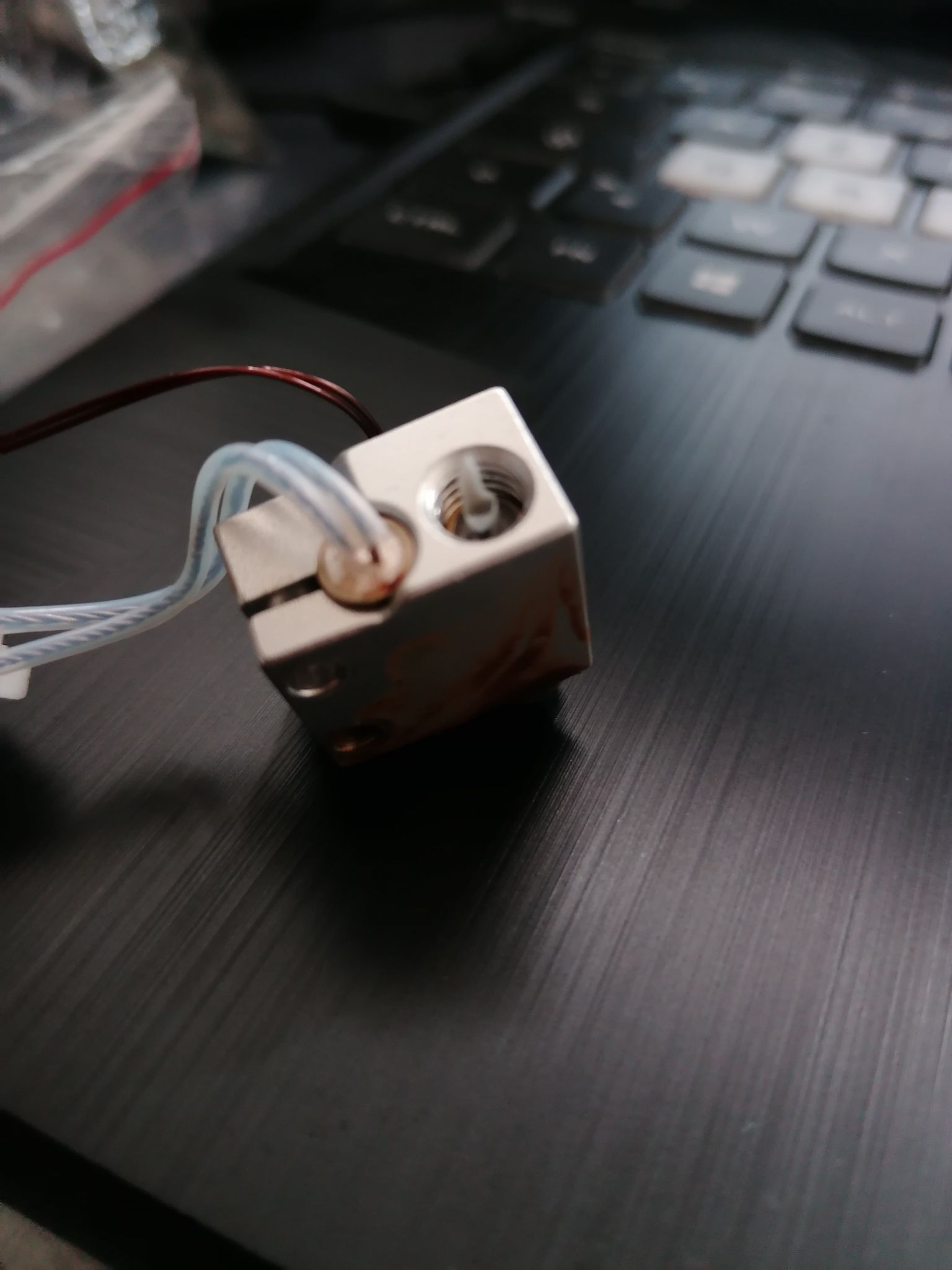

Rebonjour,
J'ai démonté la buse, voici la photo, on dirait qu'il y a eu des dépôts de plastique entre la buse et le heatbreak
Modifié (le) par MathieuD.

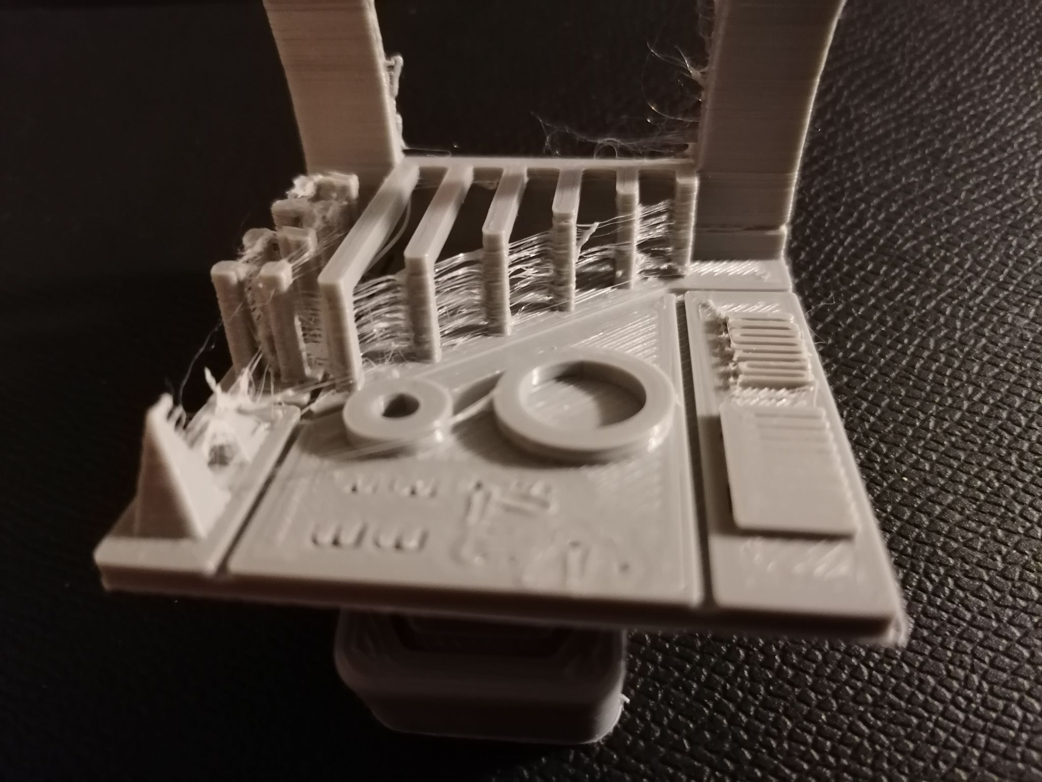

Hello ,
J'ai reçu un filament Creality aujourd'hui, la première impression n'a rien a voir ! 🙂
J'ai encore un petit défaut mais je pense que cela va disparaitre en jouant un peu plus avec les paramètres.
La qualité d'impression est bien meilleure, du coup je ne conseille pas l'Alfawise, du moins pour la Genius.
Merci pour l'aide et la patience ! j'ai bien découvert mon imprimante !

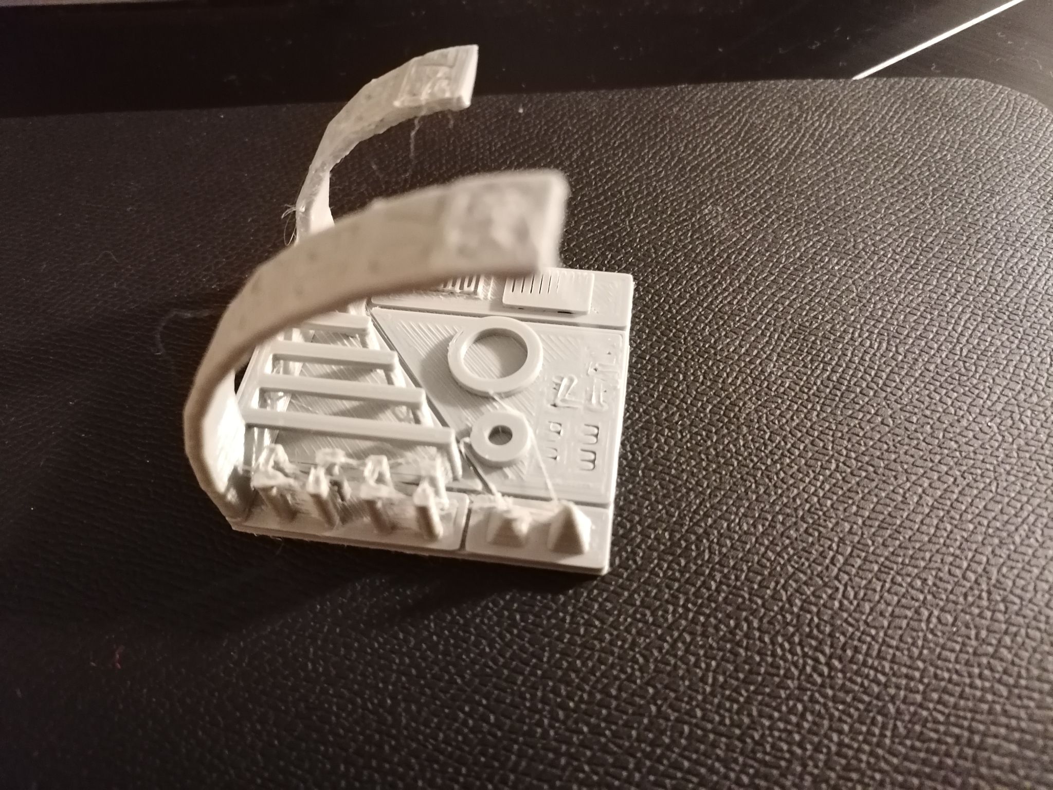

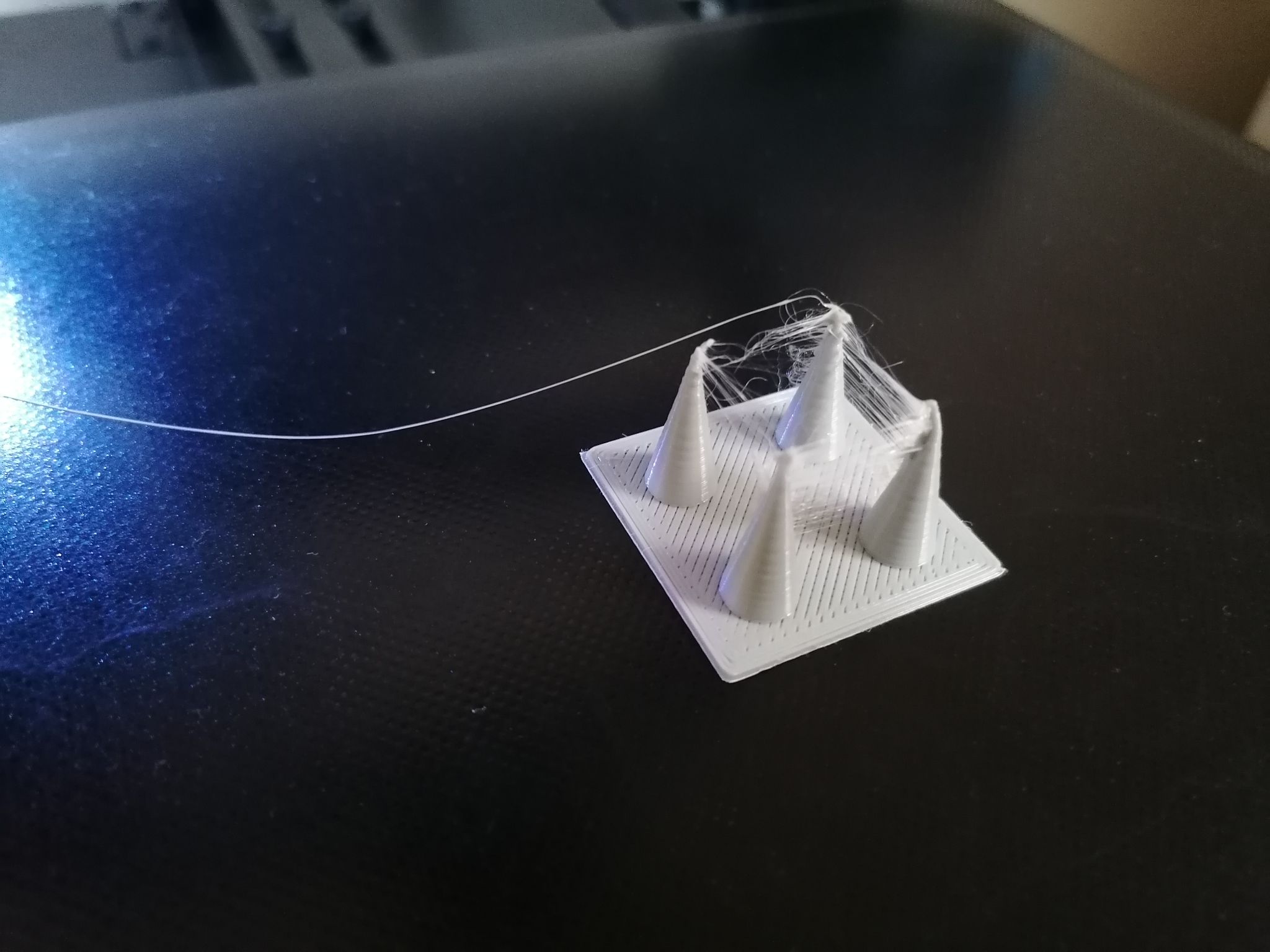

Hello ,
Désolé pour la réponse tardive, j'ai toujours le soucis .
Je n'arrive pas a supprimer totalement les "cheveux"
Température filament : 190°C
Vitesse impression : 70 mm/s
vitesse retraction : 50mm/s
distance retraction : 2mm
outter wall wipe distance : 0.4mm
edit : j'ai remarqué qu'il y avait ENCORE un soucis d'étanchéité entre ma buse et le heatbreak, du PLA a fui.
y a-t-il un moyen fiable de régler ce problème ? Est-ce que cela va fonctionner si j'ajoute du téflon ?
pas de soucis, merci pour les paramètres....
De tout ce que j'ai lu, a priori il faut changer le ptfe d'origine par un autre type capricorn
Celui d'origine étant mal coupé et de qualité médiocre
Je continue des essais avec d'autres paramètres et je te tiendrai au courant si cela s'améliore .
Edit : Après quelques essais voici les paramètres avec lesquels j'ai le moins de soucis.
Température filament : 180°C
vitesse retraction : 25mm/s
distance retraction : 1mm

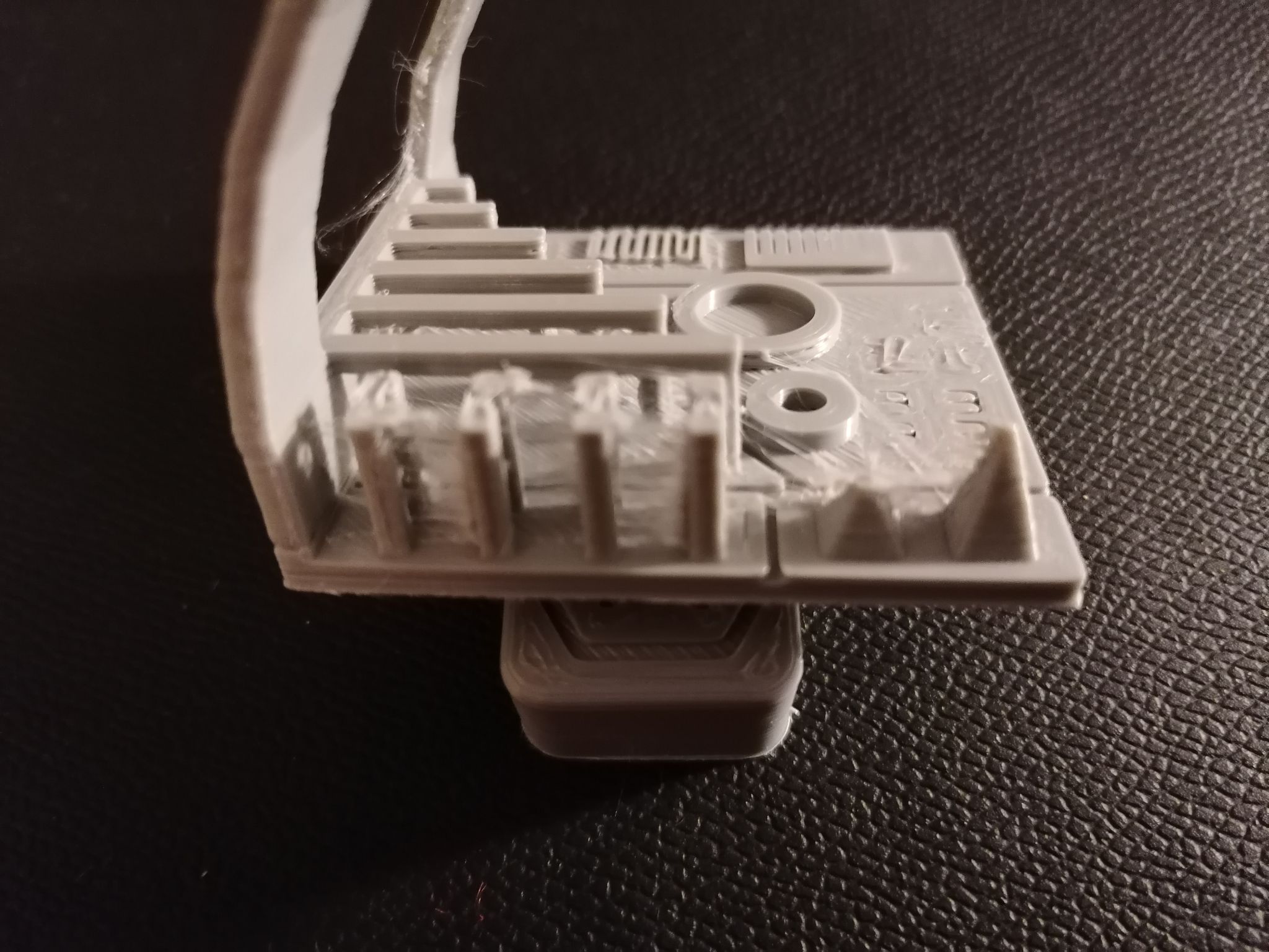

Salut Mathieu
J'ai aussi une Artillery Genius depuis peu, et j'ai aussi eu pas mal de stringing, peut-être dû au type de filament que j'utilise (Sunlu PLA+), et galère pour trouver les bons réglages de rétraction 😞
Cura 4.8 est sortie, et bonne nouvelle: le profil de la genius est intégré! et j'ai l'impression qu'il y a moins de stringing avec le profil par défaut (rétraction: distance 2mm et vitesse 25mm/s).
Prochains tests: avec un autre filament aussi.
D'autres ont aussi changé le ptfe?
Bonjour ,
En effet j'ai toujours un peu de stringing.
Je vais essayer la nouvelle version de Cura, merci pour l'info !
concernant le PTFE et les soucis sur artillery genius j'ai trouvé cette vidéo :
  • 5 months later...
Y'a une vidéo disponible sur le site d'artillery qui t'explique comment monter la tête d'extrusion tu peux peut-être t'aider de cette vidéo où ils expliquent aussi comment bien visser le heatbreak et la buse volcano :
