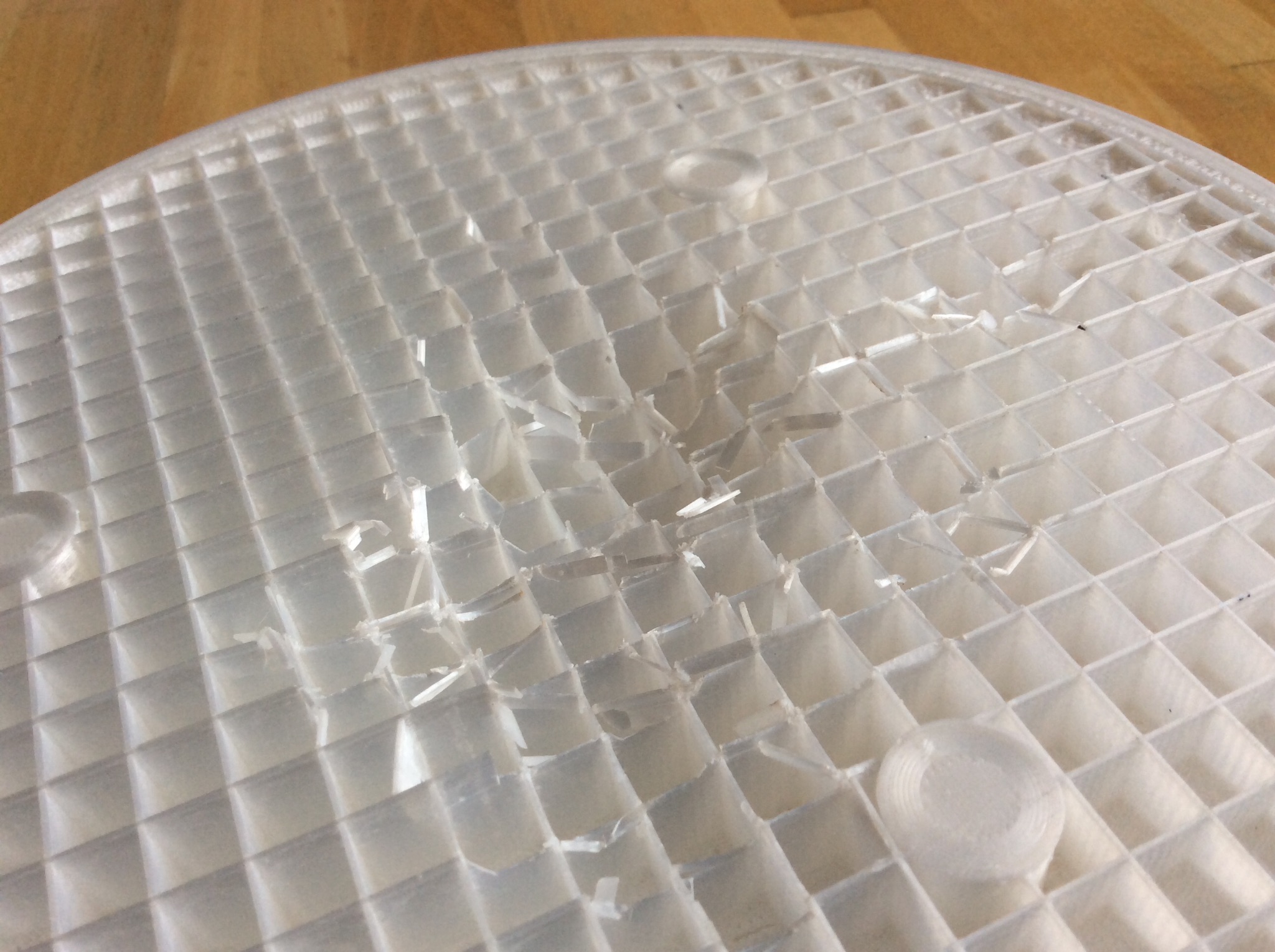

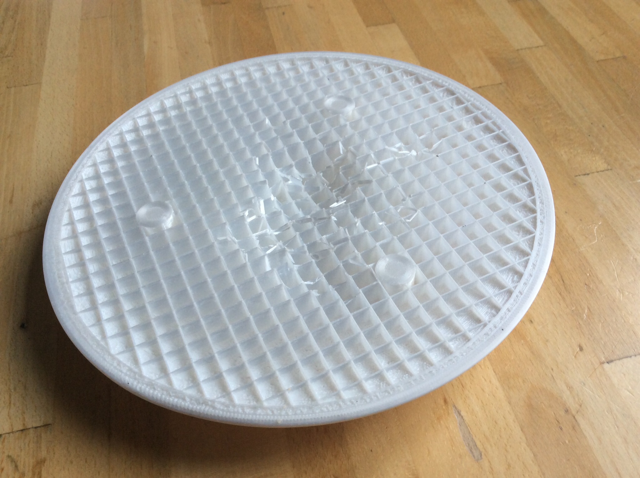

amundsen Posté(e) Octobre 23, 2020 Partager Posté(e) Octobre 23, 2020 Bonjour, J’imprime un cône creux plutôt plat qui fait une vingtaine de cm de diamètre. Comme j’imprime la pointe du cône vers le haut, je place un support dessous. J’ai opté pour un support de type « maillage cubique » afin de réduire la quantité de filament jeté. Le problème est que j’ai du mal à enlever le support après impression. Je dois y aller au marteau (voir photos). Quel conseil me donneriez-vous pour un support facile à enlever et qui ne consomme pas trop de filament? Merci d’avance. Lien vers le commentaire Partager sur d’autres sites More sharing options...
M.Karamazov Posté(e) Octobre 25, 2020 Partager Posté(e) Octobre 25, 2020 Tente de réduire la surface de contact entre ton support et ton impression dans les paramètres de ton slicer. Lien vers le commentaire Partager sur d’autres sites More sharing options...
amundsen Posté(e) Octobre 28, 2020 Auteur Partager Posté(e) Octobre 28, 2020 La surface de contact était déjà très limitée. Je crois que je vais plutôt laisser un interstice plus grand sur l'axe z entre les supports et la pièce. Je vais tenter 2 couches (0,32mm). Je vais aussi générer la forme du support moi-même (forme en étoile vu les dessins circulaires de l'impression induits par la forme de la pièce). Lien vers le commentaire Partager sur d’autres sites More sharing options...

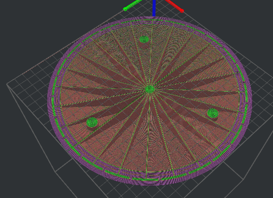

amundsen Posté(e) Octobre 29, 2020 Auteur Partager Posté(e) Octobre 29, 2020 Voici le nouveau support maison vu du dessous tel que montré dans IdeaMaker après tranchage (avec un interstice de 2 couches sur l'axe z). Mais l'idée de réduire le début des supports est intéressante aussi. Je regarderai ça après avoir testé cette conception-ci. Lien vers le commentaire Partager sur d’autres sites More sharing options...
