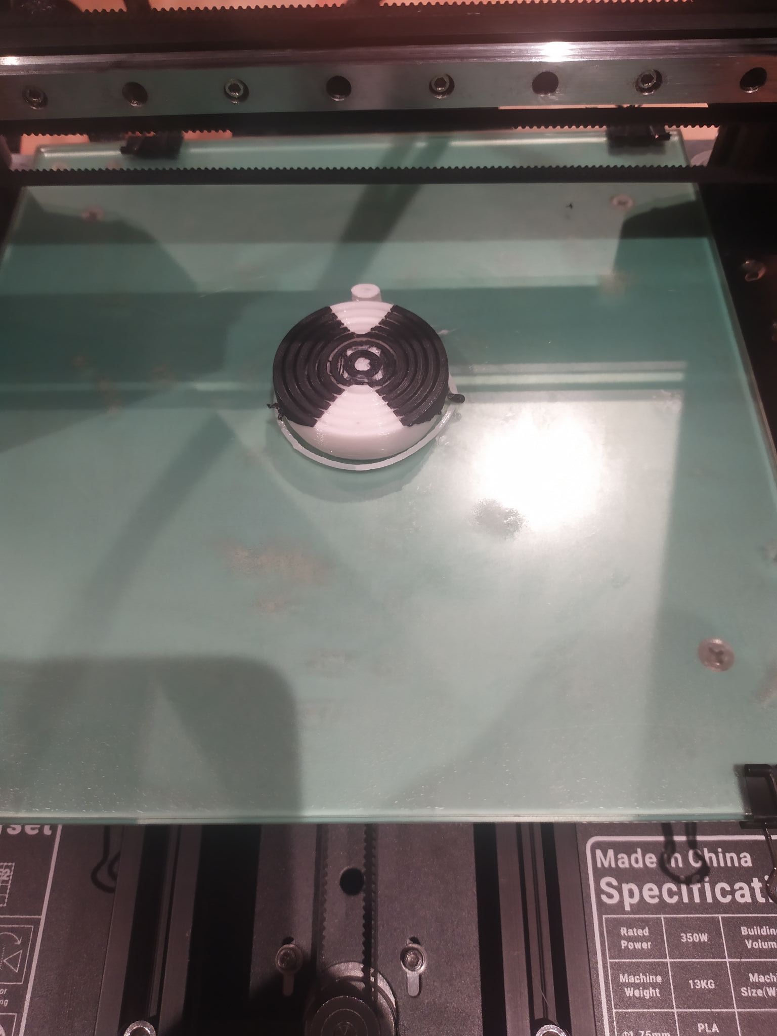

Vince826 Posté(e) Novembre 15, 2020 Partager Posté(e) Novembre 15, 2020 Bonjour à tous Je viens vous rejoindre avec ma nouvelle aquisition une Tenlog Hands2 Je poste sur le sujet de @fabetche pour ce qui comme nous détiennent la Tenlog Hands2 si ça lui vas bien sûr Comme ça nous pourrons échange nos avis, et partagé nos connaissance J'ai récupérer cette machine il y a un peut plus d'une semaine J'ai commencé par fouiller les différente info sur le Forum, d'où j'ai pris la décision d'arrêter d'utiliser Cura et de passer sur Ideamarker merci au tuto qui on été fait sur YouTube et à @vap38 pour tous ce qu'il a poster sur ça machine et sur Ideamaker qui m'a servi à paramètrer mon imprimante dans Ideamarker Après débalage l'imprimante je l'ai Assemblée et j'ai vérifié le serrage de toute les vis Petite déception pas de capteur de fin de filament Pas de TMC2208 mais je m'en doutais Réglage des PID plateau et tête apparament les 2 tête utilise le même PID à confirmer? Réglage du débit de filament pareille que pour les PID les 2 utilisent le même réglage à confirmer? Réglage des XYZ de la T1 Puis réglage de la T2 par rapport à la T1 Impression des racleurs et des petits guide des filaments Et maintenant teste d'une pièce articulée avec 2 couleurs (4H d'impression avec le fil cassent fourni avec l'imprimante) 74%de l'impression sur la photo Je vous joint le Profil ideamaker que j'ai créé par rapport à celui de @vap38 Rapide qualite - F2 - PLA 1A-export.bin PLA MODE VASE-export.bin TENLOG HANDS2-export.printer Lien vers le commentaire Partager sur d’autres sites More sharing options...
