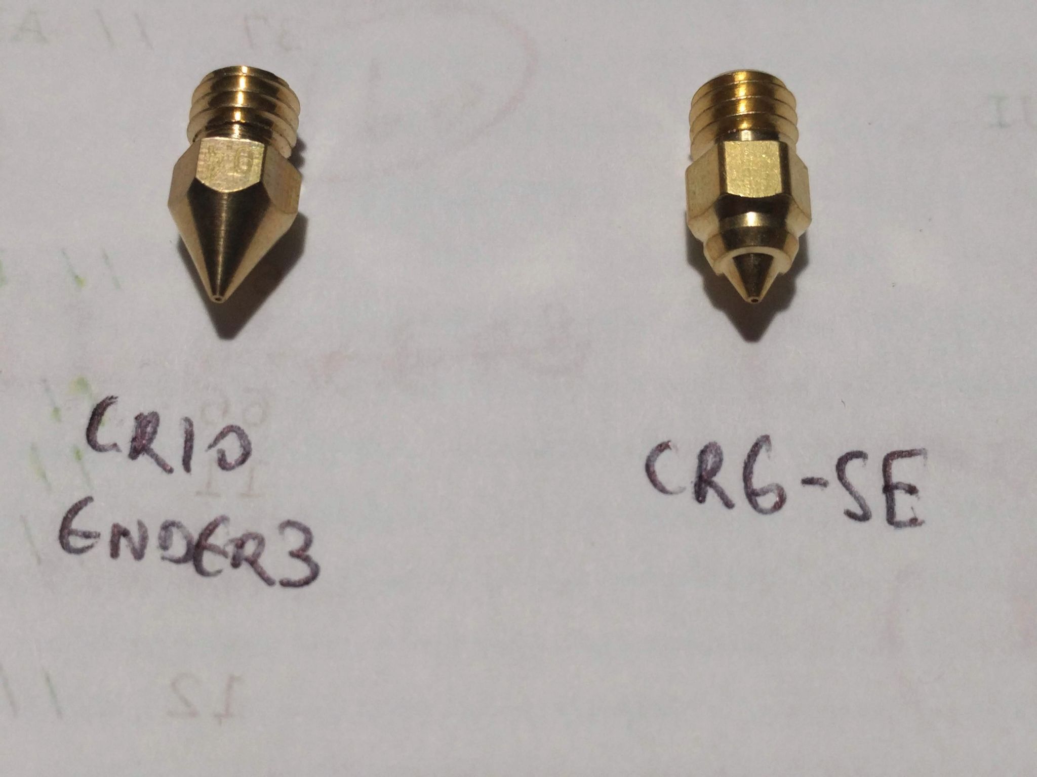

1°) est ce que la machine utilise des buses standards
Oui. Seule la forme de la pointe est différente :
