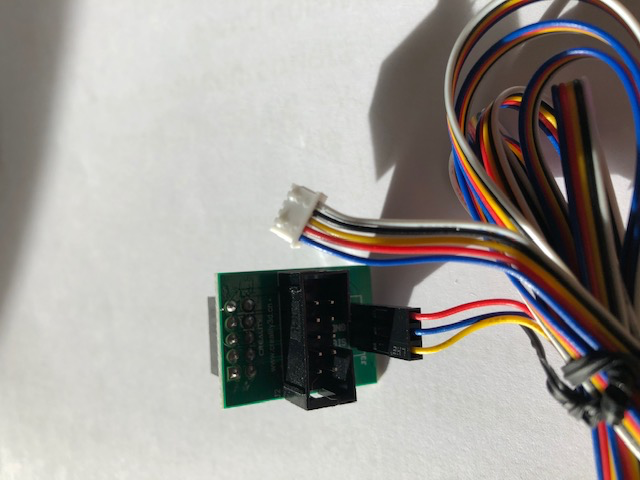

Merci de vos retours. Voici quelques info pour vous apporter plus de précisions :
Le 01/11/2020 at 14:28, fran6p a dit :
Sinon, comment est connecté le BLT sur la carte ? Des photos ? …
Je n'ai pas de photo et avec le confinement, je ne suis plus à coté de la machine, donc impossible d'en prendre. Je cherche donc les réponses théoriques pour comprendre et modifier dès que possible.
Il faudra donc me crore sur parole. Les 3 fils du BLTouch sont connectés dans le bon sens : le connecteur a une face lisse et une face avec des trous qui laisse voir l'embout métal. Ce repère permet de ne pas se tromper lorsque l'on place le connecteur. j'ai aussi vérifier la position du fil jaune qui correspond à la video Creality d'installation. Le connecteur Z a un détrompeur donc pas de soucis.
De plus, comme le confirme fran6p : l'initialisation est conforme (sauf que le BLTouch reste rouge).

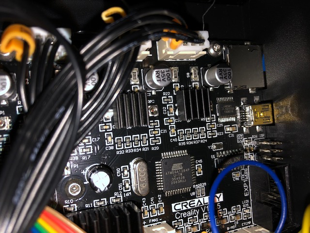

Ça dépend surtout de la carte mère installée dans l'imprimante. Si c'est une 1.1.4 ou 1.1.5 (8 bits à base de Atmega 1284p) oui.
Si la carte (v4.2.7) est une  carte 32 bits, j'ai expliqué plus haut comment on flashe un firmware.
Mais dans tous les cas, c'est comme au restaurant «fromage ou dessert» : c'est l'un ou l'autre MAIS pas les deux.
Franchement avec une photo de la carte, ce serait mieux 😉

Voici la photo de la carte mère avec un ATmega1284P.
j'inclus aussi la photo du branchement
