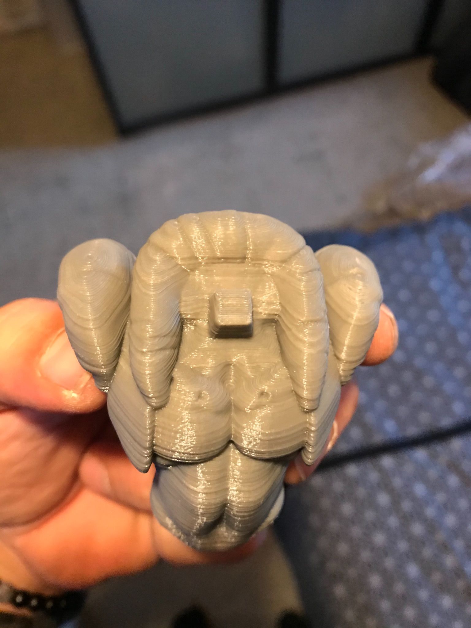

j’ai changé mon système d’extrusion complètement  car la machine avait plus à d’un an et je n’avait jamais fait d’entretien sur aucune des pièces de la machine.. de plus j’avais un ventilo hs ! Celui qui refroidit le corps chauffant pour être plus précis. J’ai donc changé tout ça.. me disant que le problème serait résolu et que le tout allait tourner niquel, j’entame mon leveling et commence une impression mais je remarque dès lors des strilles, des bavures (cheveux d’ange etc..) et de gros décalages de couches.. j’ai réduit la température et augmenté ma ventilation ainsi Que la vitesse d’impression et après cette manip le résultat était légèrement mieux.. je vous joint deux photos avant/après manip : E2E803EB-9DF9-466C-9818-9DD52CD2A22F.thumb.jpeg.2e91c358d075f30bede320772354fdab.jpegA4EEF853-ECA7-426D-916E-F83CC11E8BBF.thumb.jpeg.165cde031c51dba49685e73b0c2c1f77.jpeg
on voit qu’il reste une mauvaise qualité d’impression.. avez vous des conseils à me donner pour avoir à nouveau de belles impressions bien lisses?

Au niveau du filament utilisé, celui-ci a un diamètre constant, par exemple autour de 1.70-1.75 mm ?
Tu sembles avoir beaucoup de matière qui arrivent ou qui n'arrive pas tous les 2 mm ?

Tu n'as une autre pièce de test, un cube tout simple par exemple. Parce qu'avec celle-ci, c'est difficile de se faire un avis sur ton défaut, vu la géométrie de la pièce.
Est-ce que tu ne serais pas dans ce cas-là?
Merci pour vos réponse je vais à contrôler tout ça.. j’avais un excentrique desserré.. celui de l’axe X ! Je n’avait pas fait attention à ça et il y a vaut un peu de jeu.. je vais lancer le même print et voir le résultat sinon je vous donne la réponse^^ merci à vous en tout cas..
