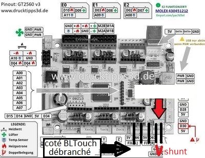

remibora Posté(e) Novembre 6, 2020 Partager Posté(e) Novembre 6, 2020 (modifié) OK, c'est clair. Toujours dans le but de vérifier si les sources correspondent au câblage, machine éteinte, il faudrait débrancher le BLTouch de son coté (connecteur à 5 broches). Tu branches le connecteur 2 broches (signal BLTouch) à l'emplacement que j'ai entouré en rouge. Après mise sous tension, tu tapes M119. Tu mets un shunt (fil métallique, trombone fin,...) dans le connecteur coté BLTouch entre les fils noirs et blanc (masse et signal). tu tapes M119 EDIT: peux-tu me confirmer que sur le connecteur 3 broches du fin de course Z, les fils sont raccordés à la masse (GND) et à D30 (signal=broche du milieu)? Modifié (le) Novembre 6, 2020 par remibora Lien vers le commentaire Partager sur d’autres sites More sharing options...

remibora Posté(e) Novembre 6, 2020 Partager Posté(e) Novembre 6, 2020 on ne s'est pas compris: l'idée est de faire un M119 avec aucune broche shuntée et un autre M119 avec D30 relié à la masse. Lien vers le commentaire Partager sur d’autres sites More sharing options...
Casque_man Posté(e) Novembre 6, 2020 Auteur Partager Posté(e) Novembre 6, 2020 je fais c'est 2 nouveaux tests : test 1, celui du message juste au dessus de ton dernier message test 2 : le shunte entre le D30 et GND du même capteur (fin course Z = capteur de base) Lien vers le commentaire Partager sur d’autres sites More sharing options...
remibora Posté(e) Novembre 6, 2020 Partager Posté(e) Novembre 6, 2020 (modifié) Pour être sûr, voici un schéma grossier: Modifié (le) Novembre 6, 2020 par remibora Lien vers le commentaire Partager sur d’autres sites More sharing options...
Casque_man Posté(e) Novembre 6, 2020 Auteur Partager Posté(e) Novembre 6, 2020 je fais ça avec D30 et GND, donc noir et blanc ? Lien vers le commentaire Partager sur d’autres sites More sharing options...
remibora Posté(e) Novembre 6, 2020 Partager Posté(e) Novembre 6, 2020 oui Lien vers le commentaire Partager sur d’autres sites More sharing options...
