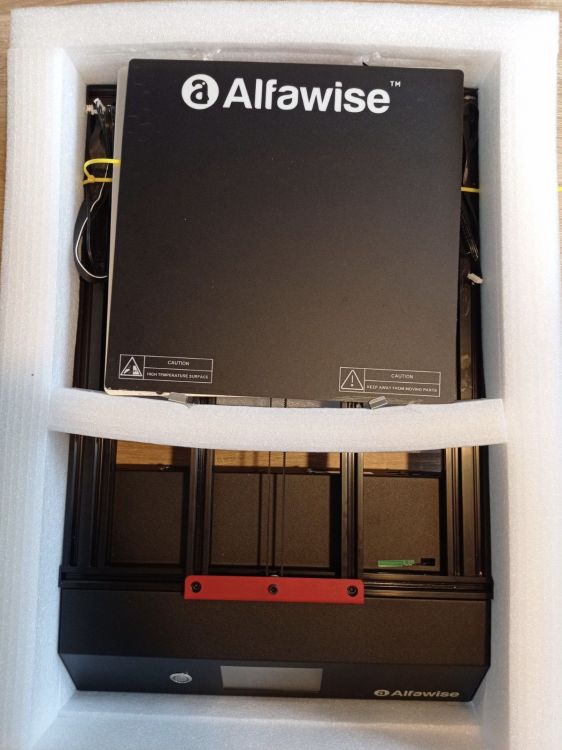

Je vous mets tout d'abord quelques photos en vrac du déballage :

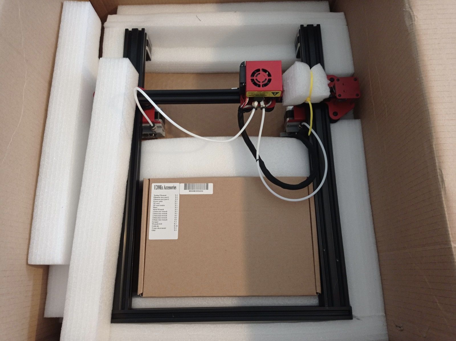

Comme toujours avec ces marques, tout est super bien emballé (le carton est par contre énorme : 700x560x340) :
En premier niveau on à tout ce qui est horizontal :
Et en dessous, ce qui est vertical et la boite de pièces détachées :

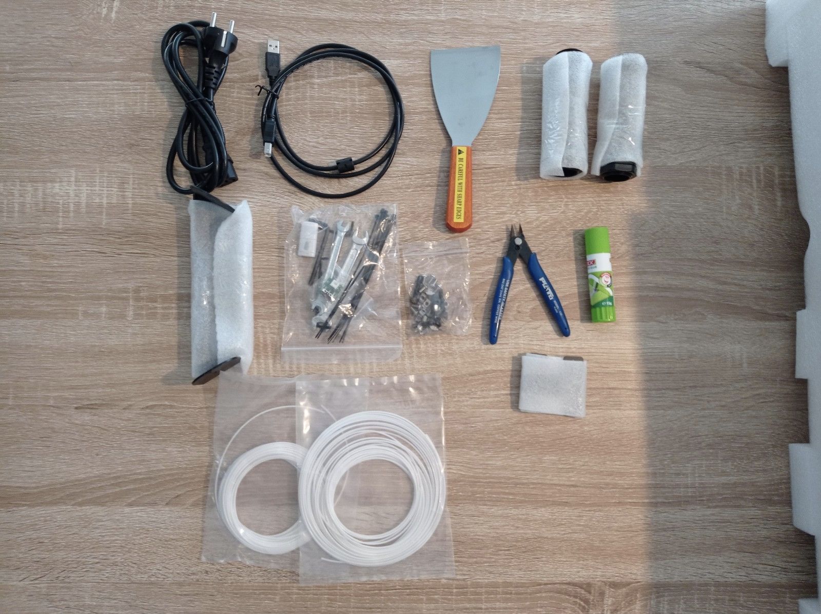

Et voici tout ce que contient la boite :
Rien de bien extravagant, si ce n'est la colle (je n'en avais pas eu dans une imprimante 3D depuis longtemps) et les deux filaments, dommage de fournir deux blancs avec une imprimante Bi-Extrudeur.
Voila la bête à assembler et le guide de montage :
Après un long temps d'assemblage de 7mn (4 vis en dessous pour tenir le portique et deux platines en T avec chacune 4 vis pour maintenir l’équerrage) et le branchement des 5 connectiques, nous voila fin prêt !!!

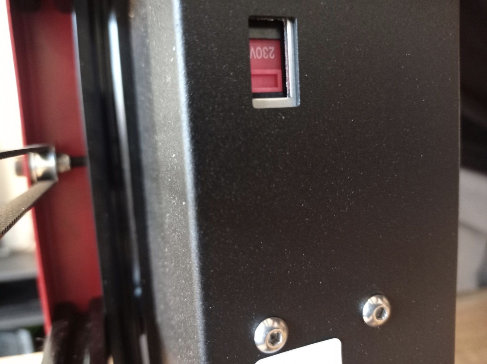

Attention, avant de brancher, on pense à vérifier le switch de voltage :

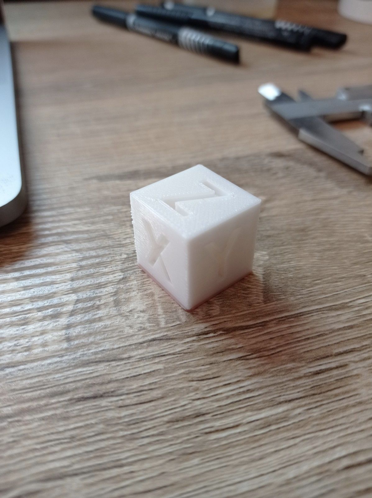

Premier print :

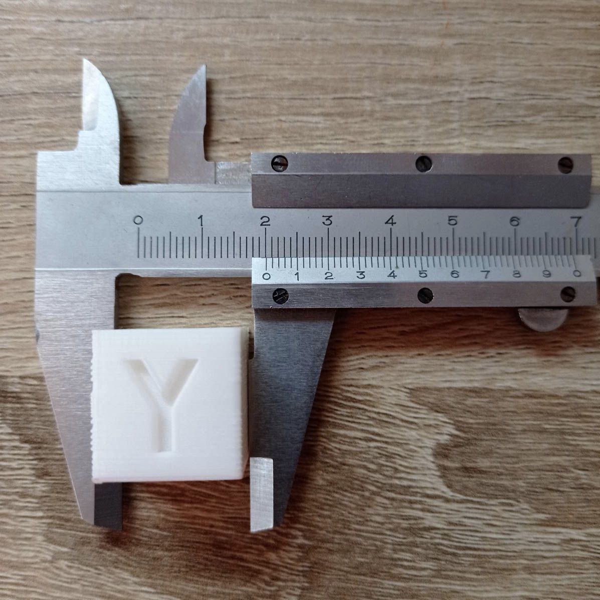

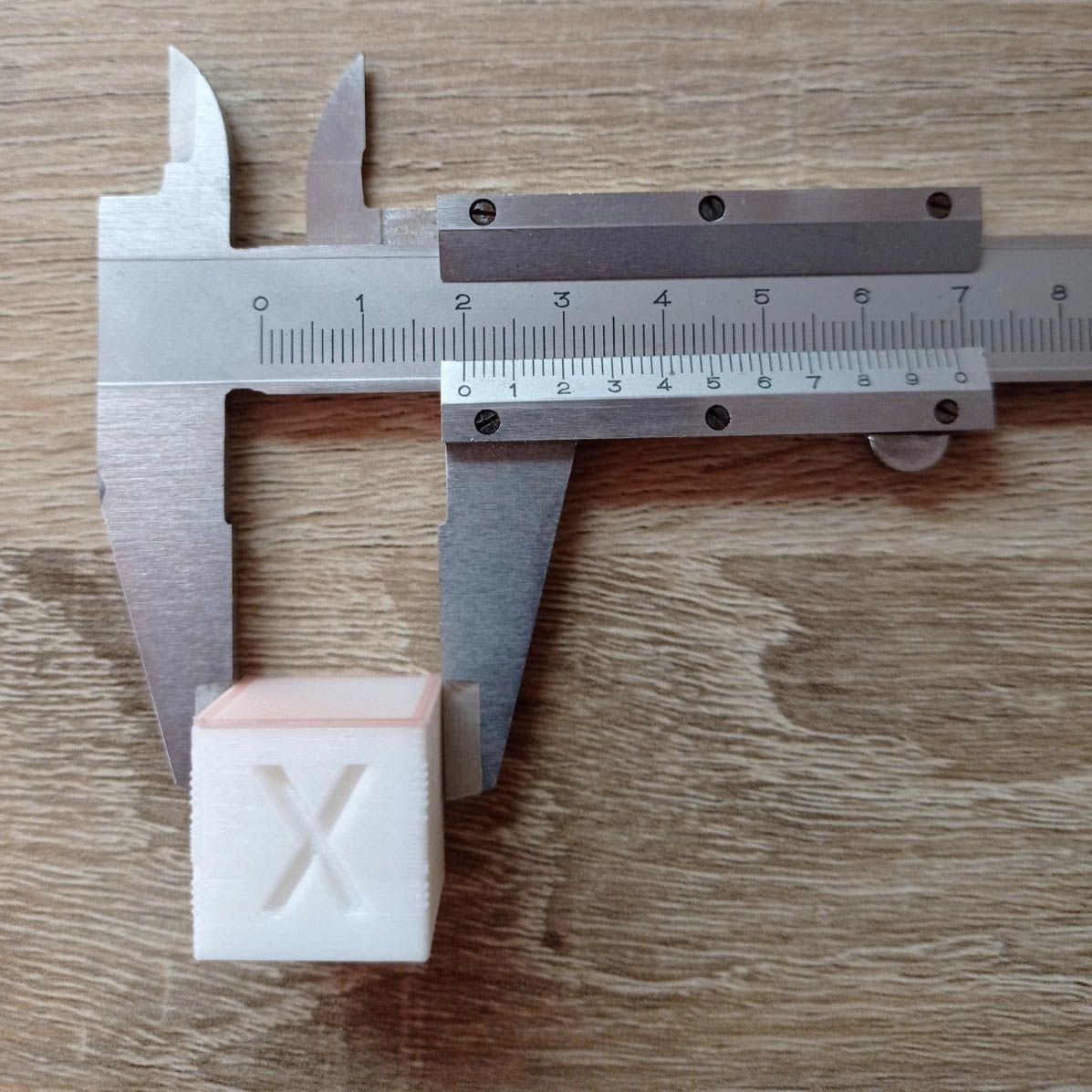

Cube de calibration en 0,2 et 20% de infill

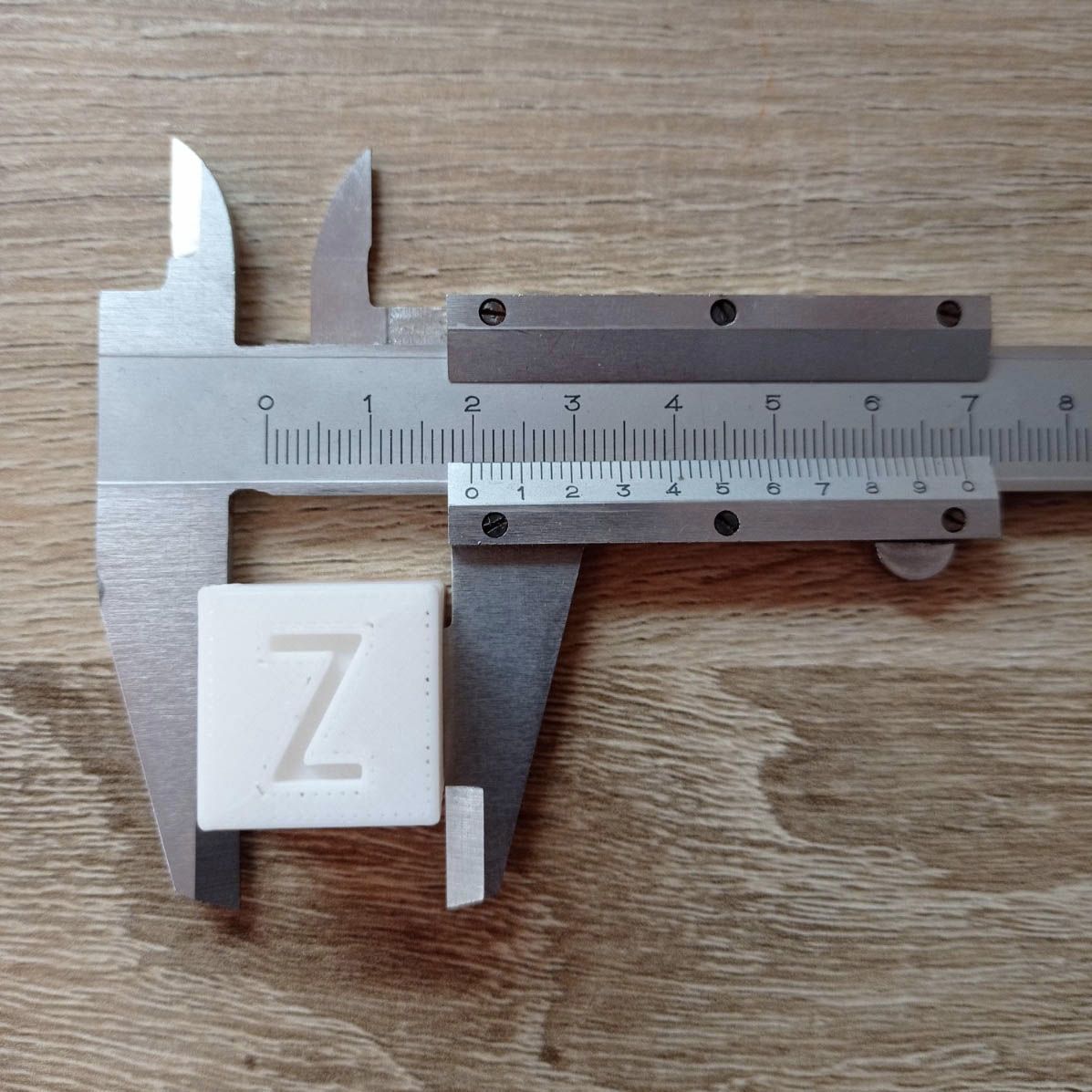

Le print est propre, on a seulement une légère sous extrusion sur la face haute et, n'ayant pas purgé la buse, on a les résidus du print usine
Niveau cotes, on est vraiment pas mal !!

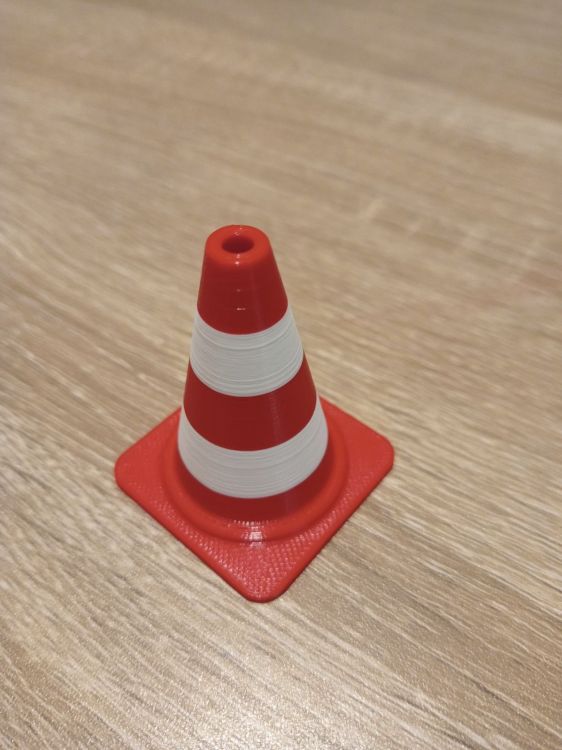

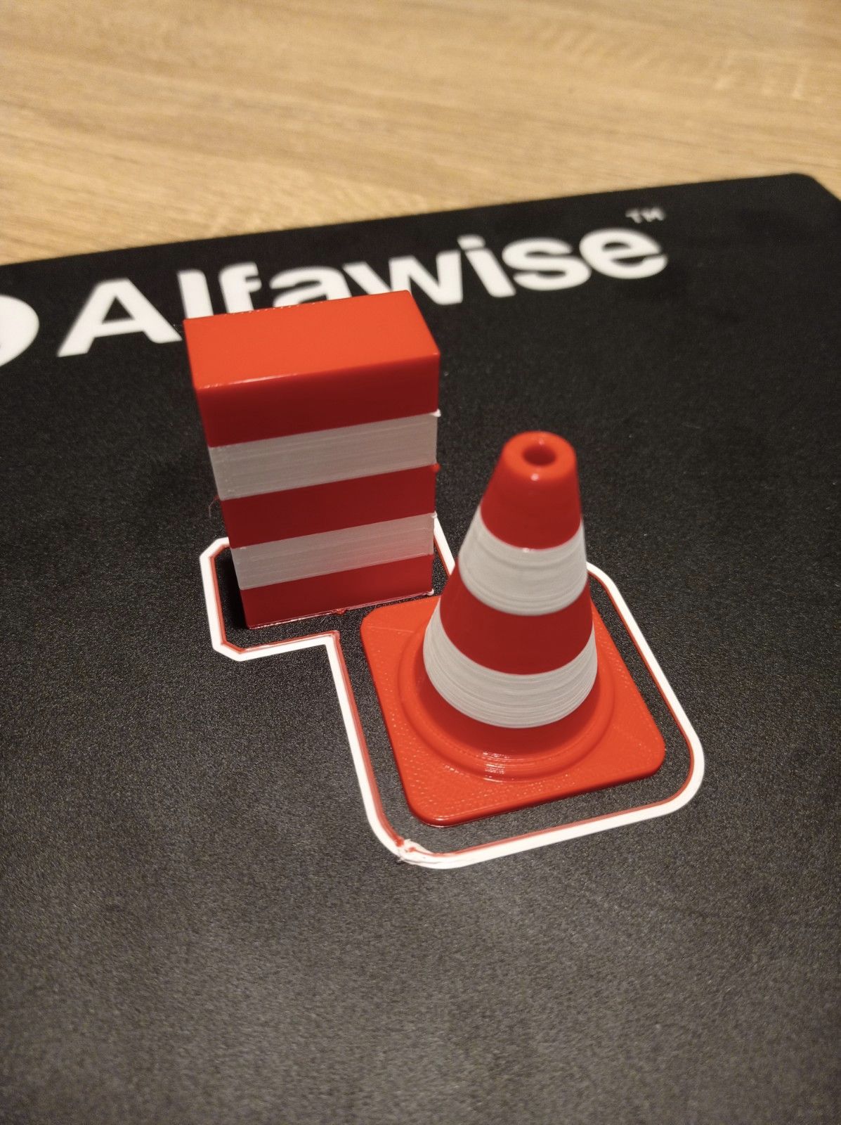

Bon c'est une double extrudeur, il est donc temps de tester ça :
traffic Cone en 0,2 et 20% de infill avec une tour de purge
le print tout chaud sur le plateau
C'est vraiment clean, la tour à bien joué son rôle, même si ici, on est sur une pièce sans mélange de couleurs dans une même couche.
(Sur la photo, on constate un léger wubble, le blanc en photo ressort toujours mal et exacerbe les défauts)
Je lance un print avec des changements dans la couche et vous reviens avec tout ça.

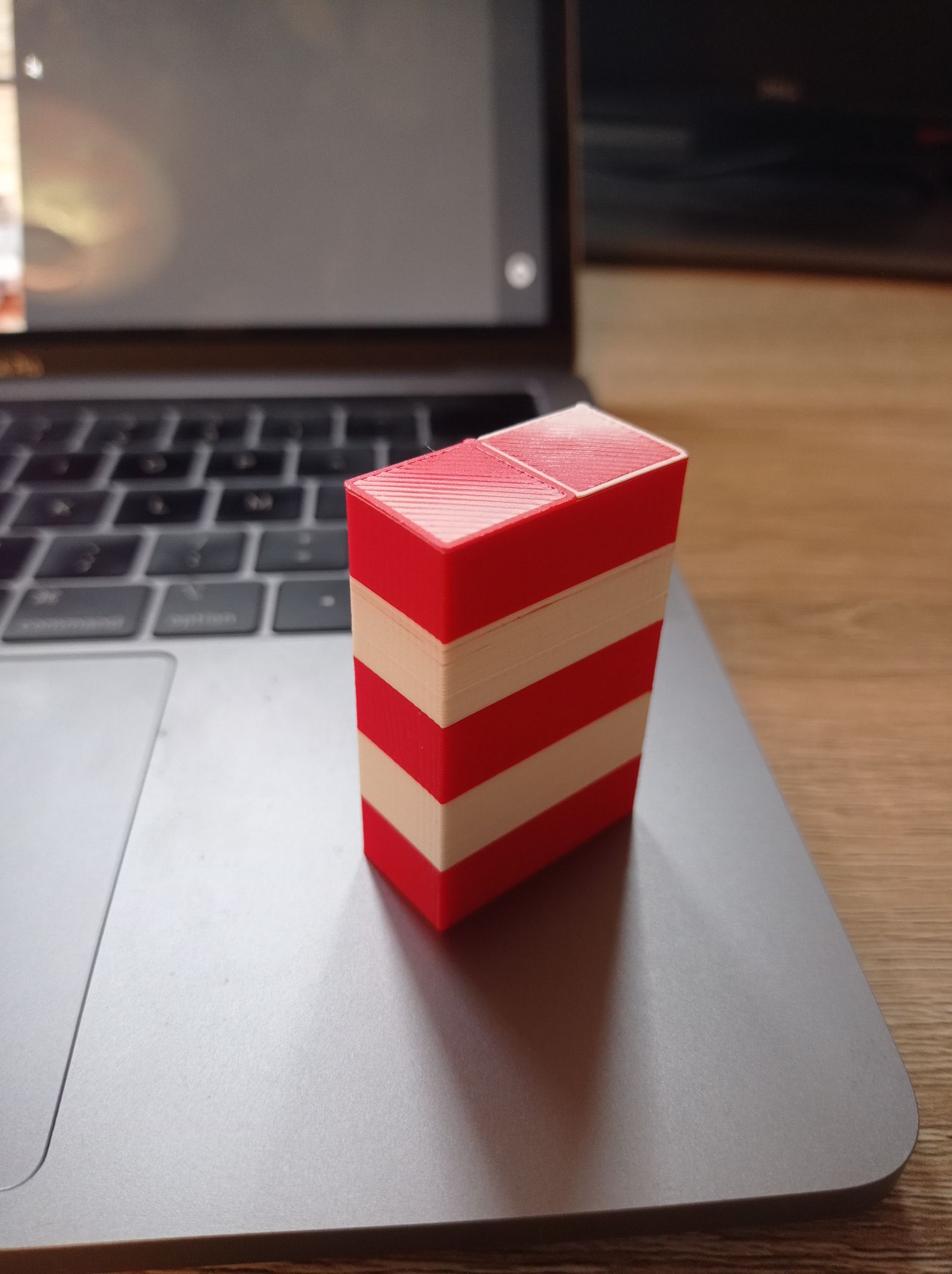

Suite à la première impression bi-color, je me suis lancé dans une seconde, mais cette fois, avec des mélanges dans les couches.

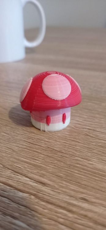

Toujours avec mon profile pour S3D, en 0,2 avec un remplissage à 15%, j'ai lancé le "Desk Shrooms"
Premier print :
1664759862_WhatsAppImage2020-11-08at09_01_56.thumb.jpeg.0970a68345dc952abcff408b869fcb11.jpeg
On constate clairement un mélange de couleur, ma tour de purge n'étant pas suffisamment grande, il restait des résidus au changement de filament.
Second print :
876001921_WhatsAppImage2020-11-08at09_00_45.thumb.jpeg.2128a9710376fee3b933e9ee3969df06.jpeg
Encor un léger mélange dans le blanc au niveau des yeux, mais quasiment imperceptible à l’œil nu. Avec une tour de 32, ce print à tout de même pris 9h et quelques!!!, mais bon, ça c'est un des inconvénient du bi-color et ça n'a pas grand chose à voir avec la machine.

Autant le cube je trouve les arêtes moyenne mais alors le cône top pour une première 🙂
Merci pour ce début de topic !
C'est vrai que c'est nul d'avoir mis 2 fois le même filament pour une bi-extrudeur, même si tu peux faire 2 fois la même pièce en même temps...
Les arrêtes crades ça vient surtout du fichier, elles sont toujours avec ce stl.
regarde les arrêtes de la tour de purge du cône :
