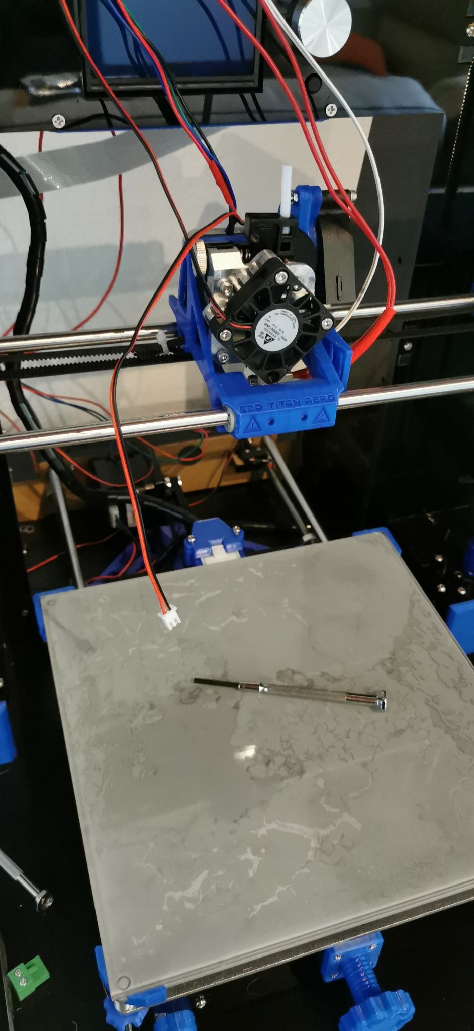

Moi, j'avais "tartiné" une bonne couche de pâte thermique sur mon plateau (genre 15 ml répartis en colimaçon) , puis j'ai mis la plaque de verre dessus. Il y avait un léger mouvement latéral que j'ai compensé avec des coins imprimés en PETG. La plaque n'a plus bougé et tient très bien au plateau.
Désolée pour le "désordre" sur la photo, c'était quand je montais mon clone titan, mais on voit bien le plateau et les coins et là ma machine est occupée 😁
Merci pour les conseils, sur les solutions proposées je suis plus partant pour les cornières en PETG. Tu as fait comment pour les fixer dessus? C'est des modèles Thingverse ou custom?
Merci pour le tuyau, en recherchant "glass corner Ender 5", je me suis rendu compte que l'on trouve plein de modèles. Je pensais naïvement que personne avait déjà fait ça.
