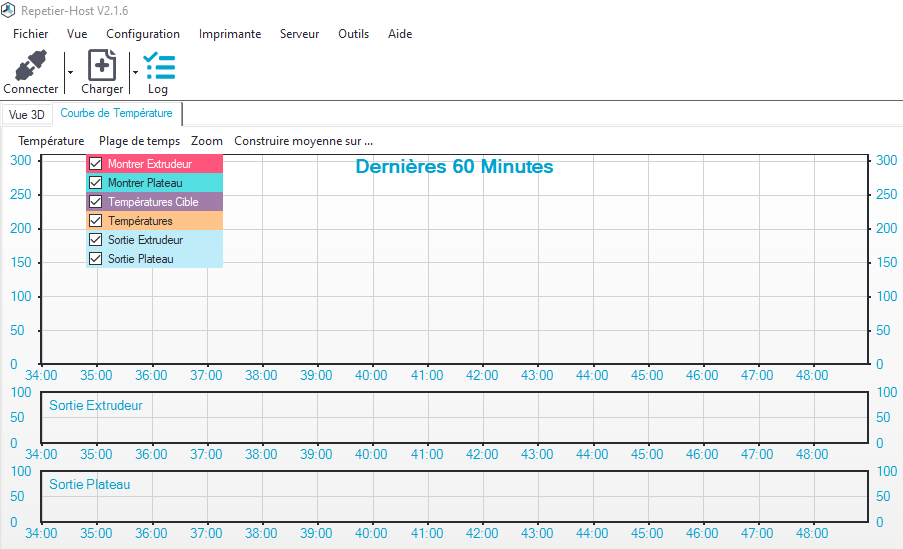

Titouvol Posté(e) Novembre 16, 2020 Auteur Partager Posté(e) Novembre 16, 2020 (modifié) Ah ok, je pensais que pour avoir les logs il fallait que ce soit lui qui ai lancé l'impression. A la reflexion je suis un peu couillon, pour faire les steps extrudeur j'avais utlisé repetier-host. Lui aussi doit être capable de t'afficher les logs en temps réel et de les stocker. Bon j'aurais de quoi m'occuper demain ! Encore merci Pffff ... y'a même les courbes de températures ... Modifié (le) Novembre 16, 2020 par Titouvol Lien vers le commentaire Partager sur d’autres sites More sharing options...
