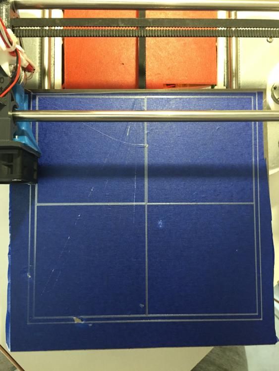

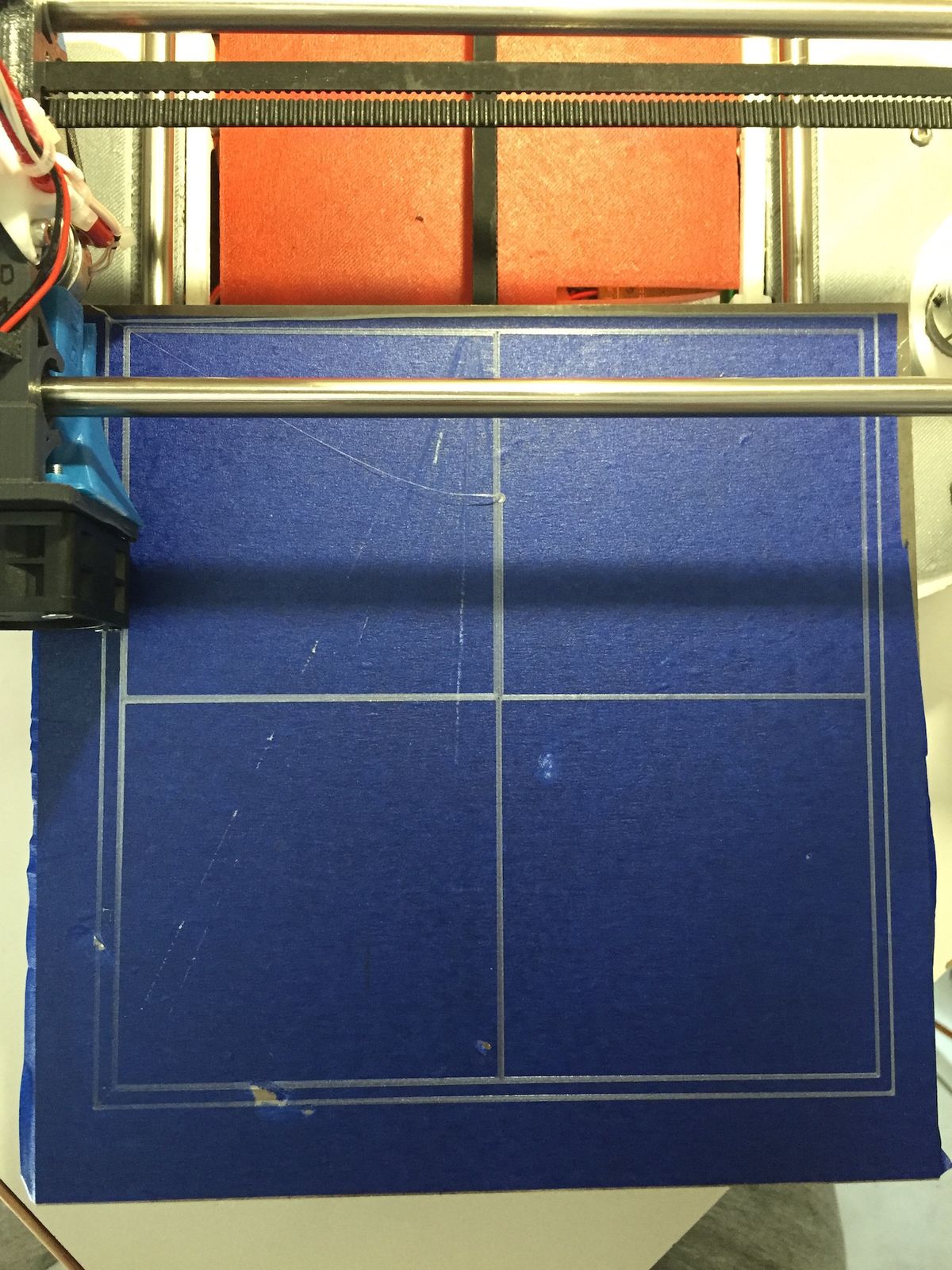

Picaboubx Posté(e) Mai 29, 2016 Posté(e) Mai 29, 2016 Bonjour J'ai acheter ma machine en juin 2015 et j'ai toujours eu un problème de centrage des impressions par rapport au plateau ce qui me pose des pb pour les grandes impressions. Donc j'ai décidé, enfin, d'essayer de régler ce pb. Comme vous pouvez le voir sur la photo, les impressions sont décalées en X de environ +1cm et en Y d'environ -1,5 à - 2cm. Y aurai t'il un ou des paramètres dans le xml ou le marlin pour calibrer le plateau par rapport à la buse de façon centré ? Merci de vos retours

Picaboubx Posté(e) Mai 29, 2016 Auteur Posté(e) Mai 29, 2016 Avec le fichier test voici le calage actuel : (moins important que je ne pensais mais quand même) Y décalé de 10mm l'arrière X décalé de 3 mm vers la droite Donc, je devrai rentrer la ligne G92 comme suit G92 X97 Y190 ; OFFSET X Y - recentrage Je me trompe ?
