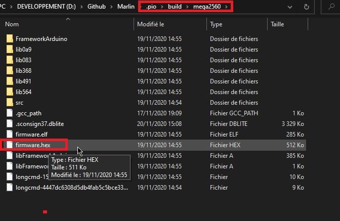

il y a 18 minutes, Jean-Claude Garnier a dit :
je ne trouve pas où se met le fichier binaire généré (genre Marlin.ino.mega.hex)
Il se trouve dans le dossier caché .pio/build.
Dans ce dernier dossier s'y trouve un autre portant le nom de l'environnement (mega2560 par exemple), le fichier compilé est «firmware.hex» pour les cartes à bases Arduino (sinon c'est un firmware.bin pour les cartes à bases ARM 32 bits) :

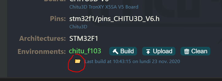

il y a 36 minutes, Jean-Claude Garnier a dit :
Tu as le lien direct en bas de la compil vers le répertoire normalement:

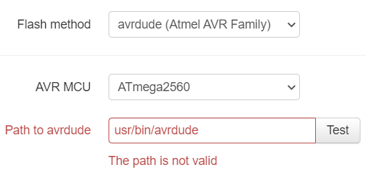

Grrrr, autre difficulté : autant c'était facile de flasher le firmouère avec la version précédente d'Octoprint, autant avec celle que j'ai maintenant, y manque toujours un truc
Salut,
Tu as installé Octoprint sur quoi ?
En ssh, ajoute avrdude 😉 (documentation du plugin : https://github.com/OctoPrint/OctoPrint-FirmwareUpdater
sudo apt install avrdude
Un petit :
find / -name "avrdude"
Te donne quoi ?
Modifié (le) par ark74
Ça me répond "permission denied"
Mais si je lui demande poliment avec un "sudo"
/usr/share/doc/avrdude
/usr/bin/avrdude
Bizarrement, là ça a bien pris le path, mais....
Avrdude says: 'not in sync: resp=0x00'
Du coup si tu rajoute le / devant usr dans ton chemin, ça marche ?
Si tu as moyen de baisser la vitesse de la liaison série, est-ce que tu peux le faire ?
Genre essaye à 57600
Pas d'autre programme qui essaierait de communiquer avec la carte ?
