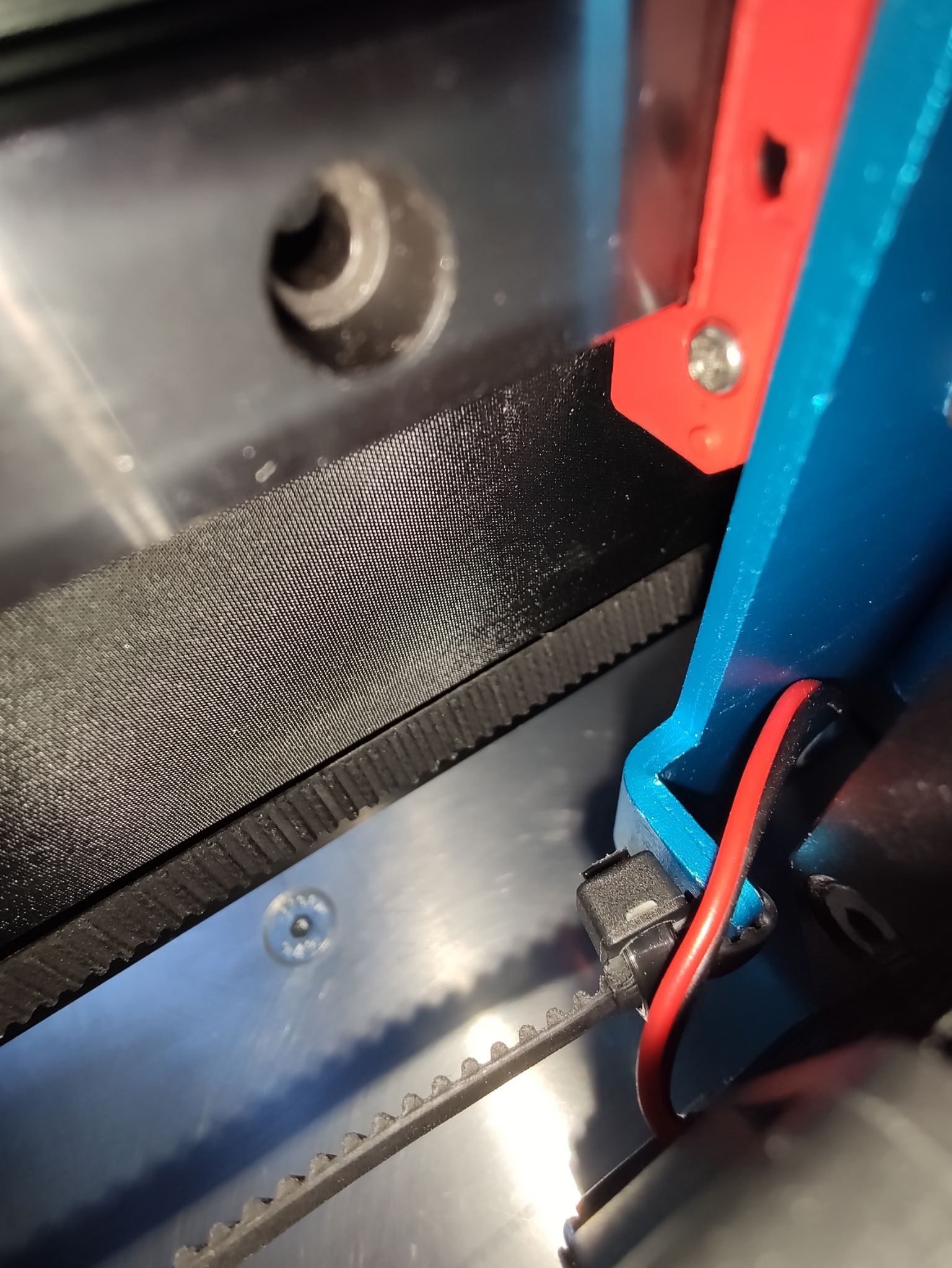

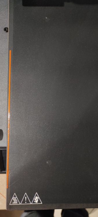

Silverman Posté(e) Novembre 22, 2020 Posté(e) Novembre 22, 2020 Bonjour a tous J'ai acquis une X1, j'ai effectué les réglages que l'on recommande dans les différentes vidéo sur le web. Le test cube me semble bon par rapport a vos tests. Par contre je m’aperçois que mon bed est de travers! En position Home la buse est en dehors du plateau de 4 a 5mm Savez vous comment un corrige le problème? Merci d'avance
Silverman Posté(e) Novembre 25, 2020 Auteur Posté(e) Novembre 25, 2020 Je semble le seul a avoir le problème ou personne n'a de X1
Daniel71 Posté(e) Novembre 25, 2020 Posté(e) Novembre 25, 2020 Je n'avais pas vu passer ce message. Alors, pour te parler franchement, je n'ai pas vraiment remarqué de décalage comme tu montres sur la photo. Mais je dois dire que sur la mienne, cette ligne que fait l'extrudeur pour purger la buse est un peu plus éloignée du bord du plateau, ce qui fait qu'un petit décalage ne saute pas au yeux. Il faudra que je regarde ça la prochaine fois (là, j'ai lancé une impression qui doit finir demain matin) Maintenant, j'ai envie de te dire que si le plateau n'est pas rigoureusement parallèle au rail sur lequel il coulisse, ce n'est pas catastrophique en soit. Ca ne gênera pas vraiment l'impression. Il faut bien se rendre à l'évidence que, même si c'est une machine de 400 €, ce n'est pas non plus de la haute précision (Il faut voir les problèmes que certains rencontrent à la mise en route pour s'apercevoir qu'il y a quand même de temps en temps des loupés assez problématiques dans le montage). Je débute complètement dans le monde de l'impression, et bien que je n'ai pas eu de soucis sur la mienne, je me rends bien compte quand même qu'il faudra s'attendre à mettre les mains dedans quand elle aura quelques heures de fonctionnement. Depuis une semaine et demi, j'ai pas mal imprimé, et je pense que dans pas très longtemps je vais vérifier tous les serrages de vis, refaire les réglages des excentriques, voir s'il faut pas retendre les courroies ... Enfin, lui faire une petite révision, quoi !!
M1K3D0 Posté(e) Novembre 26, 2020 Posté(e) Novembre 26, 2020 Salut. Si tu desserres les roues de réglage du plateau pour décompresser les ressorts, tu dois pouvoir décaler un peu le plateau pour le mettre bien droit et de resserrer à 50% en faisant attention qu'il ne bouge pas. Sur la mienne les tiges filetées du plateau "flottent" un peu dans les trous du chariot bleu. Ça doit pouvoir te permettre de corriger ça. J'espère que ça t'aidera
Silverman Posté(e) Novembre 26, 2020 Auteur Posté(e) Novembre 26, 2020 @Daniel71 je comprend bien que cela ne dérange pas sur la qualité d'impression mais justement pour un produit a 400€ j’attends un minimum de qualité , la longer que j'ai deux fois moins cher n'avais se problème par exemple. @M1K3D0 merci pour l'info mais déja fait et cela n'a rien corrigé, je vais redémonter le bed je pense que les '"vis" collé dessus ne son pas bien dans l'axe.

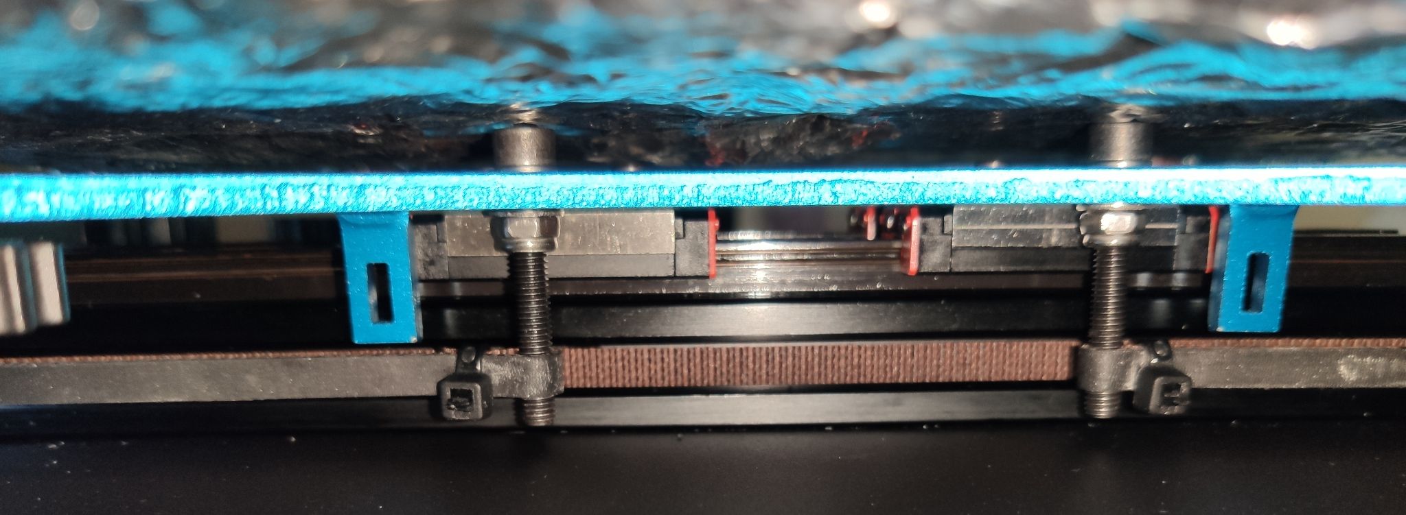

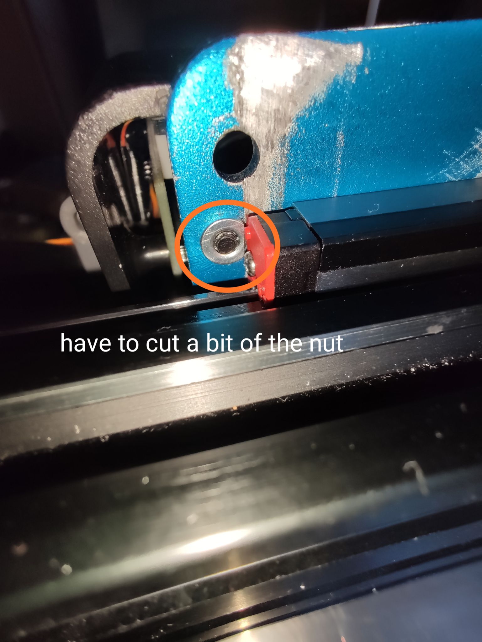

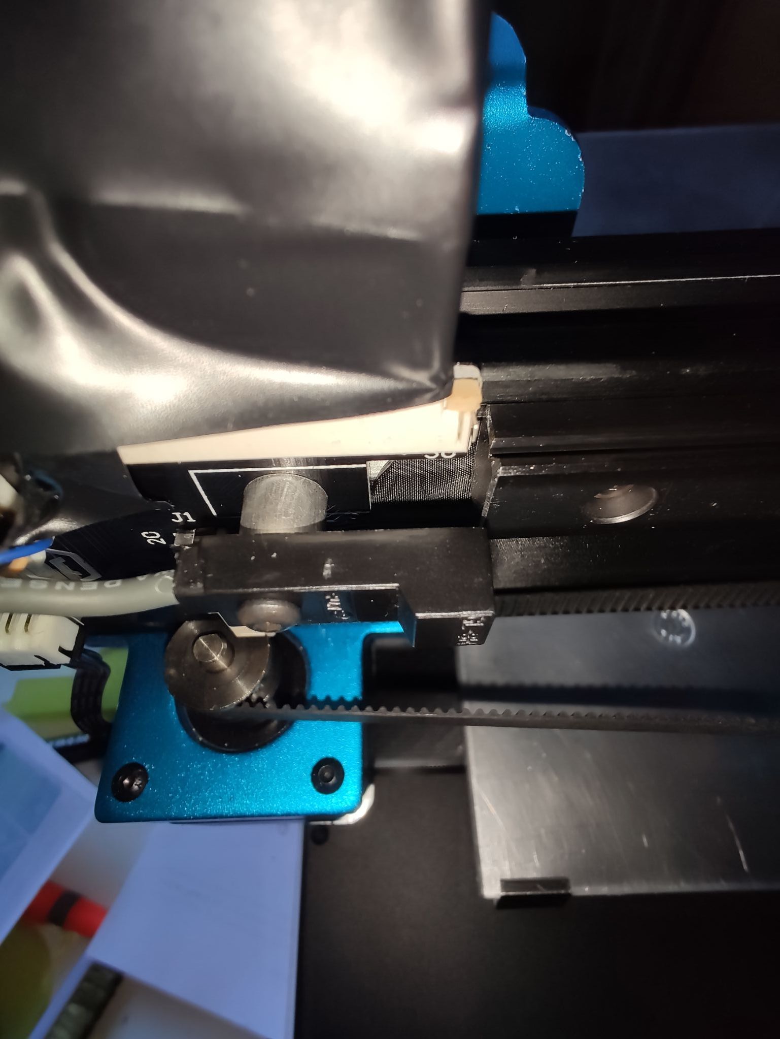

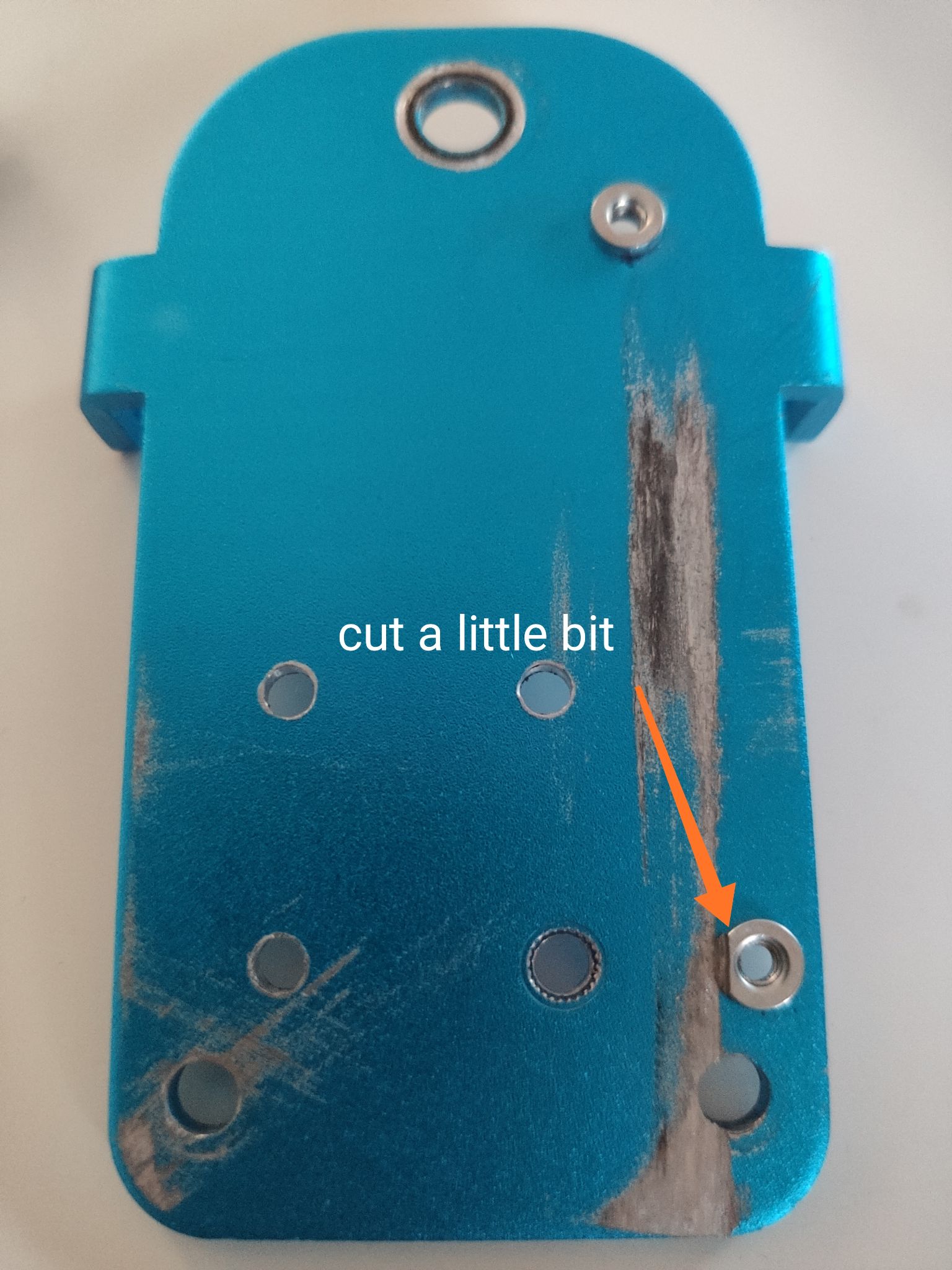

M1K3D0 Posté(e) Novembre 26, 2020 Posté(e) Novembre 26, 2020 ha moi le bed il m'est sorti par les yeux (creux au millieu) j'ai fini par le remplacer par un bed en alu avec vitre boro + feuille de PEI collée sur la vitre et j'ai aussi viré les ressorts pour tes tubes en sillicone. j'ai du demonter le support du bed bleu qui était voilé complet. j'en avait même commandé un autre pour le remplacer (les roues en cahoutchou se bouffaient irrégulièrement et le lit montait et descendait quand faisait avant/arrière... du coup même le BLtouch comprenait rien ...) si je n'avait touché que ça .... bref depuis peu avec rajout de rails liéraires sur le Y et le X aussi car le chariot était légèrement plus bas en 2 endroits .... à ni rien comprendre... (roue changées même les visseries et excentriques...) j'arrive enfin à avoir une première couches correctes. et même sans niveller le bed à la main maintenant je pose le lit à peine vissé pour pas qu'il bouge, un ABL 5 points en début de print et tout roule. j'ai contacté plusieurs fois artillery et ils n'y comprennaient pas mieux à part me remplacer une vis trap bien voilée (6 semaines de délais... mais ils l'ont fait c'est déjà pas mal) j'ai fini par les remplacer elles aussi par des vis trap en pitch 2 et lead 2 pour en profiter pour gagner en précision. bref désolé pour le HS mais je suis d'accord avec toi pour le prix je m'attendait à un contrôle qualité un peu meilleur... c'était un cadeau de ma famille qui ont eu l'impression de m'avoir fait un cadeau empoisonné.... sinon je t'avoue que je me serait pas donné autant de mal pour la faire tourner correctement.... si je lavait acheté moi j'aurait tenté de la faire reprendre. j'avais mis ça sur le compte que c'est un modèle produit juste à la fin du comfinement en chine et que la reprise avait du se faire avec de nouveau personnels pas bien formé mais visiblement chez eux c'est, comme on dit chez moi, " toi et ta chance".... aller bon courage pour bouger les vis collées au verre... moi j'aurai peur que le verre casse. tiens nous au jus. P.S. j'aurai su perso j'aurai mi de ma poche et j'aurai pris un modèle mieux fini ou mieux conçu. mais tout le monde est tellement ravi de cette imprimante... j'ai du mal perso à en être ravi en version stock ....
Silverman Posté(e) Novembre 26, 2020 Auteur Posté(e) Novembre 26, 2020 Merci pour ton retour @M1K3D0 je viens aussi de m'apercevoir que la courroie de bed est vrillé. Donc j'ai tous démonté , puis remonté avec mesure et cela semble nettement mieux. si tu as des liens sur les modif que tu as fait je suis preneur (tubes silicone en autre) Autre question ton BLtouch tu l'as installé avec quelle méthode? (waggster ou gueroloco)

M1K3D0 Posté(e) Novembre 27, 2020 Posté(e) Novembre 27, 2020 Désolé. J'ai pas fait gaffe je pensais que tu en avais une avant. Mais si tu as pas eu de problème avec et pas besoin de chercher ben je comprends que je t'ai perdu. Pour ton bed pas droit ce que je trouve étrange c'est que en position 0 sur le X ma buse tombe à 5mm du bord du bed. C'est peut-être pas important mais je me demande si c'est une piste a creuser. Je me dit peut-être roulettes mal réglées si tu peux pas ajuster le bed sur son support je me dis qu'il te reste que ces vilaines roulettes (écrous excentriques des trois roues de droite pas assez serrés ou pas tous serrés pareil?) J'espère que quelqu'un d'autre pourra t'aider si ça vient pas de là.. je suis loin d'être expert me suis juste beaucoup documenté depuis que j'ai cette imprimante. Pour le bltouch si tu as besoin il y a un topic assez complet et si tu as besoin d'aide hésite pas.
MrMagounet Posté(e) Novembre 27, 2020 Posté(e) Novembre 27, 2020 (modifié) Le BL touch lui servirais uniquement si il compte utiliser plusieurs surface d'impression de différente texture et épaisseur. Pour ton plateau en effet je ne vois que les vis de support du plateau si il y a un peu de jeux, sinon c'st que tu as ton support légèrement voilé ou mal percé et les vis mal collé sur le Bed. Sa n'empêche en rien le bon fonctionnement, mais je te comprend. Modifié (le) Novembre 27, 2020 par MrMagounet
M1K3D0 Posté(e) Novembre 27, 2020 Posté(e) Novembre 27, 2020 Oui tu as raison ou si un bed irrégulier. Mais c'est pas ça qui va régler son problème d'alignement. Tiens nous au courant
Silverman Posté(e) Novembre 27, 2020 Auteur Posté(e) Novembre 27, 2020 Bon Après avoir tout démonté cela semble ok. j'avais encore un point dur lors du déplacement du bed mais cela est résolu, graisse PTFE et réglage des roue exentique. Mon impression test semble OK. @M1K3D0 tes cylindres en silicone pour le bed tu as un lien? autre chose sur le bltouch tu dit avoir suivi la méthode waggster mais lui supprime la led justement donc je ne comprend pas. La méthode gueroloco me plait justement car il garde la led mais le câble est vraiment pas térrible donc si il y a une autre solution je suis preneur (reprendre les connections sur la nappe d'origine par exemple) Pour mon bed j'ai reçu une plaque PEI de la marque TWO TREES. J'ai aussi récupérer un support ziflex qui n'est plus en très bonne état. Premier essai d'impression dessus pas de soucis.
M1K3D0 Posté(e) Novembre 27, 2020 Posté(e) Novembre 27, 2020 Pour les cylindres en silicone je les ai pris ici : https://www.abs-3d.de/druckbetten/druckbett-zubehoer/603/silikondaempfer-18-mm-hoehe-mit-kontermutter-set-mit-4-stueck?c=101 mais j'avais pris le lit en aluminium avec donc sinon c'est pas donné en frais de port.. je pense que ceux-ci en 18 mm doivent être les mêmes https://a.aliexpress.com/_mOmJ5yl pour le bltouch j'ai utilisé le support waggster pour la fixation sur l'extrudeur mais le câblage de notre québécois préféré Après je t'avoue que j'aime pas trop les câbles multicolore bien visibles... j'attends de recevoir mon nouvel extrudeur pour changer les câbles par un câble 5 brins gainé et avec un petit blindage ( https://a.aliexpress.com/_mr5ZO3r ) qui sera je pense plus propre et qui au pire des cas sera aérien un peu comme motard geek à fait. je te joins une photo de l'ensemble dans l'état actuel c'est pas le plus propre mais j'ai galéré à la faire fonctionner alors avec la future extrudeuse je m'attaquerai à l'esthétique. Le support est jaune car le noir que j'avais fait au départ c'est déformé (chaleur peut être ?) Ça donne une idée. on peut mieux camoufler les câbles (on les voyait bien moins avant que je démonte 40 fois...) ma prochaine optimisation va être le réglage des Vref des drivers des moteurs en attendant l'extrudeur.

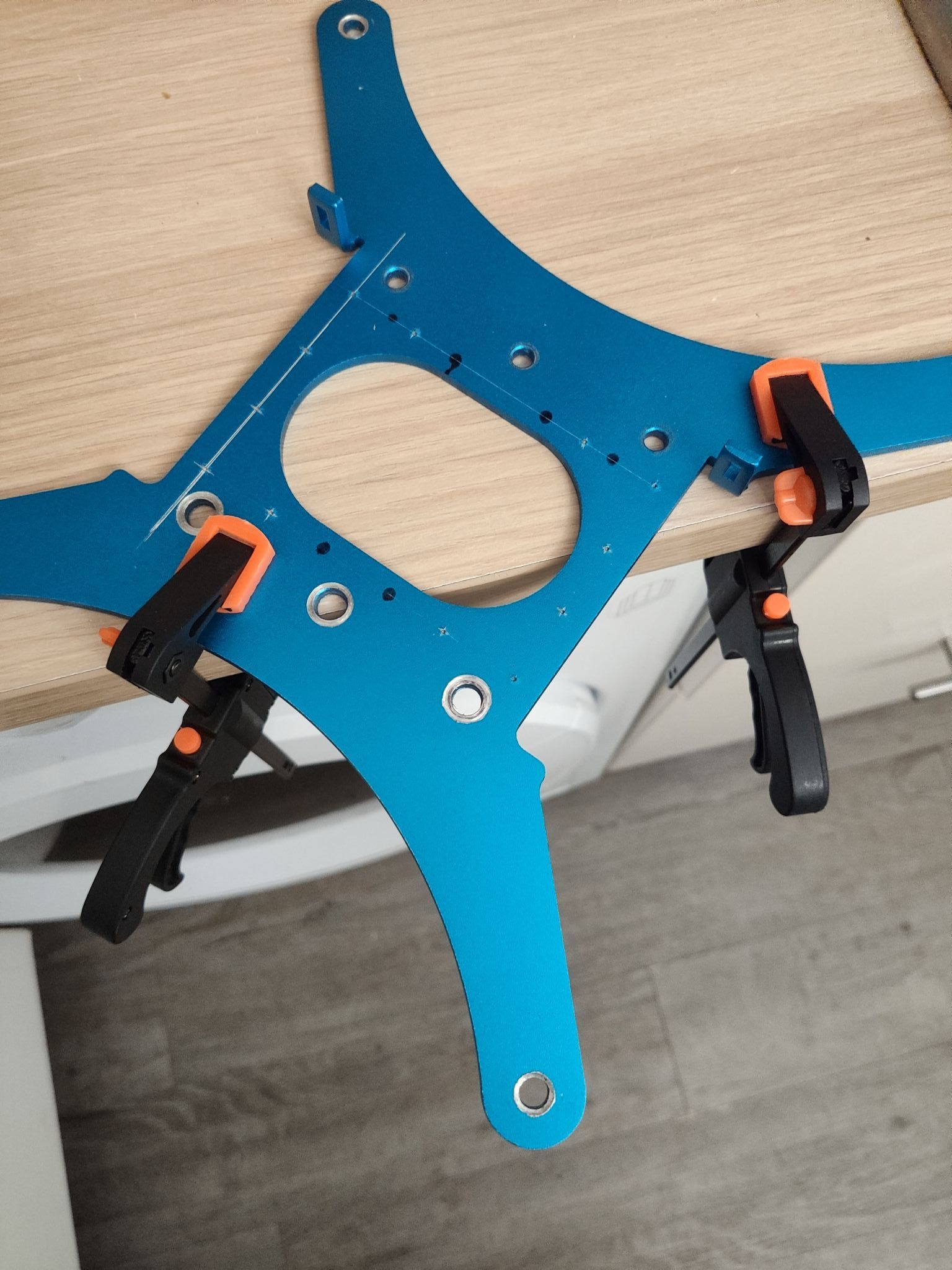

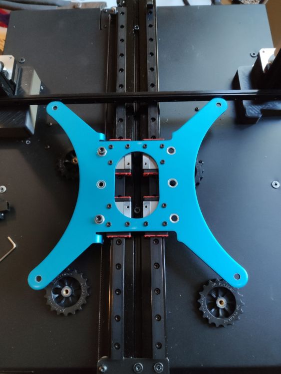

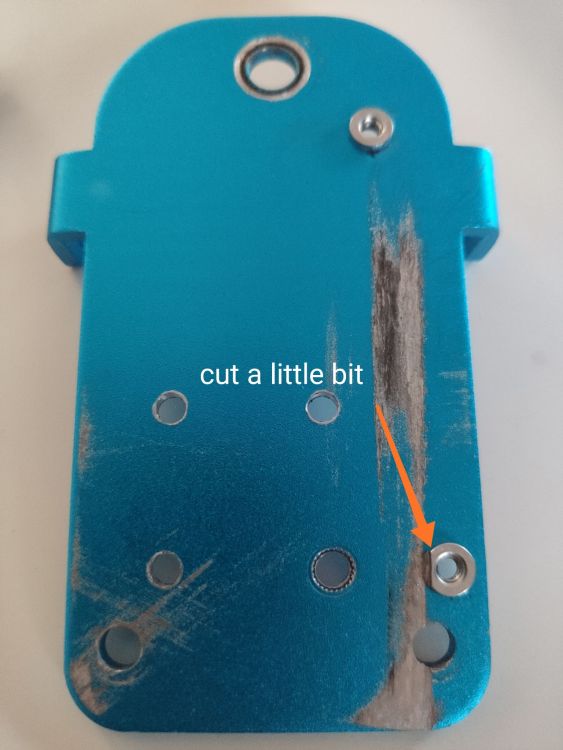

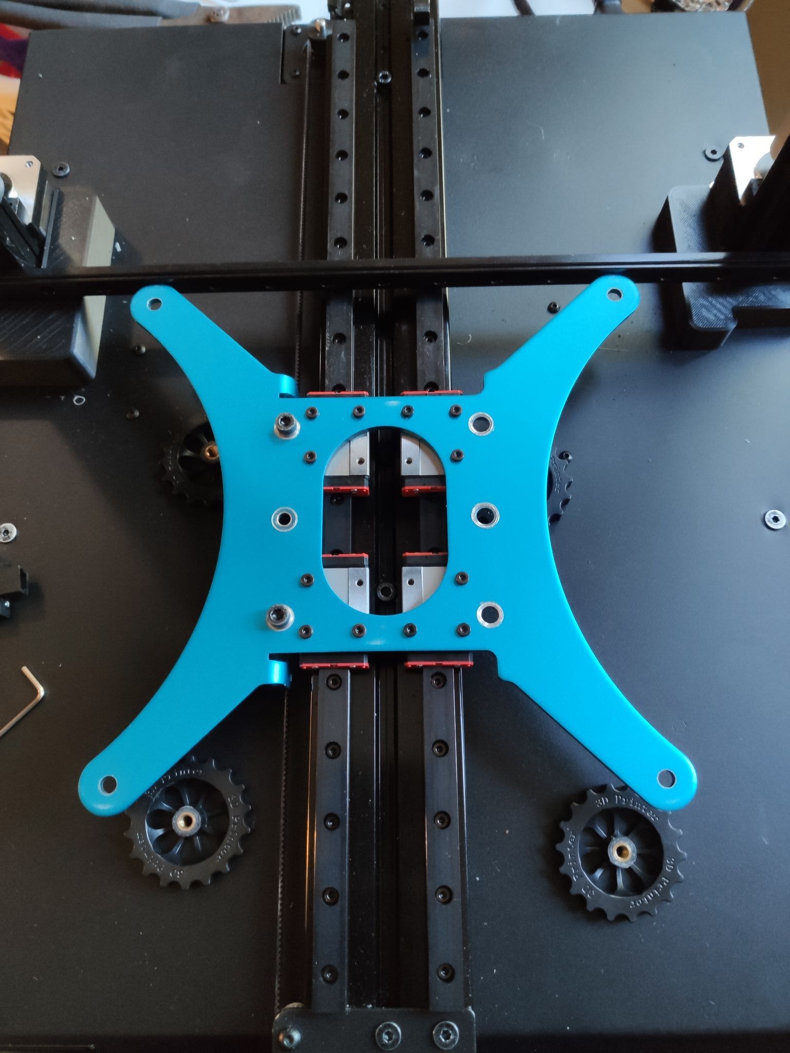

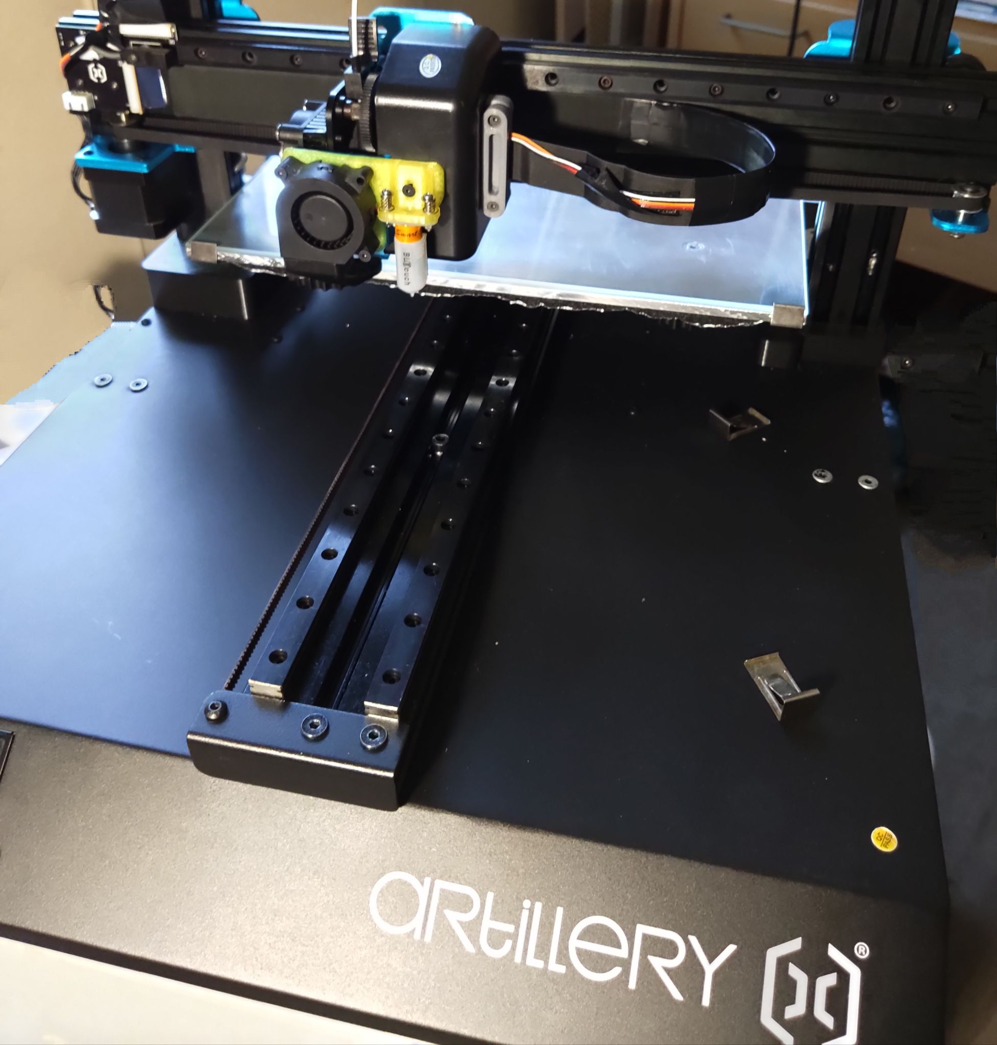

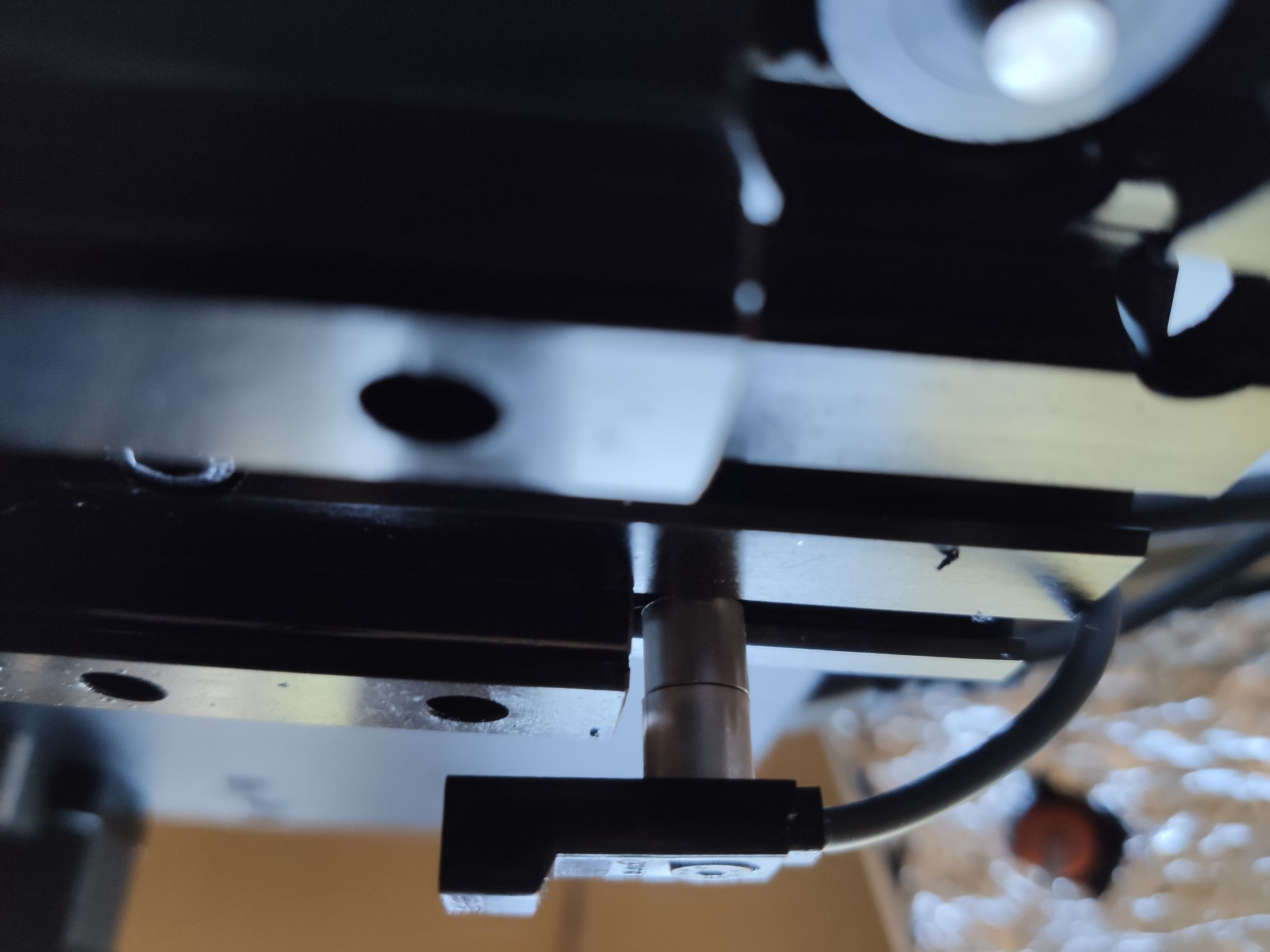

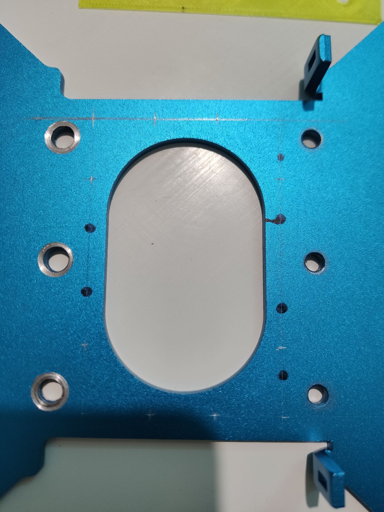

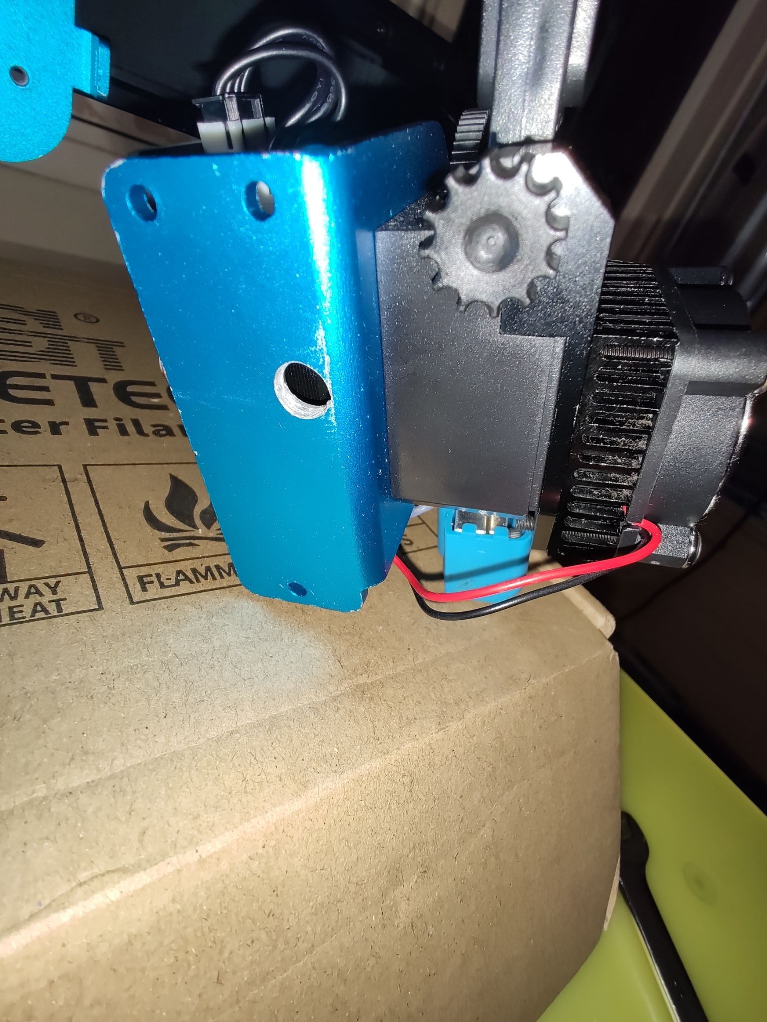

Daniel71 Posté(e) Novembre 28, 2020 Posté(e) Novembre 28, 2020 @M1K3D0 Intéressant les modifs que tu as fait concernant les rail de guidage des axes X et Y. Tu as utilisé quoi comme rail ? Et pour les fixations de l'extrudeur et du bed sur les rails, c'est avec une adaptation "maison" ou des platines du commerce ? Je pose la question, car si je vois que la mécanique n'est pas très fiable dans le temps, je ferais bien une telle modification. Si tu as d'autres photos qui montrent plus de détails, ça m'intéresse bien. Merci
M1K3D0 Posté(e) Novembre 28, 2020 Posté(e) Novembre 28, 2020 @Daniel71merci Pour les rails je les ai pris ici car les commentaires étaient bon le prix intermédiaire tu as la possibilité de les avoir sur mesure et le vendeur est excellent (je l'ai harcelé de questions et il a été toujours très aimable + un petit cadeau à chaque commande, sur 2 commandes de en tout 3 rails + 5 chariots mgn12h il m'a offert 6 chariots en plus au cas où il y aurait un problème de transport...) J'ai donc pu faire le difficile et choisir ceux qui glissaient le mieux. Sans les nettoyer ou quoi que ce soit il fonctionne vraiment très bien et sans jeu. J'ai après quelques jours mis un coup de lubrifiant ptfe par sécurité. En plus je tenais à les avoir noir pour être plus discret. https://a.aliexpress.com/_mtAXrLL Pour le Y 2x450 mm avec 2 chariots chacun (faut vraiment bien aligner les 2 rails) + 2 vis M5 de 35mm avec rondelles et écrous pour attacher la courroie + une nouvelle courroie 2gt 6mm (j'ai pris 2 mètres en cas d'erreur de coupe mais un mètre suffit le mettre restant me servira pour le X quand j'aurai mon nouvel extrudeur, c'est pas perdu.) J'ai pris une Gates car renforcée avec de la fibre de verre mais une autre renforcée de préférence avec un fil d'acier ferait aussi l'affaire pour pas qu'elle se détende. Pour le X un de 375 mm suffit même 365 ou 360 suffit mais fallait en commander 2 pour les avoir sur mesure et le 375 passe bien et ne dépasse pas du profilé X (il reste 15 mm si on veut mettre un cache ou autre au bout du profilé). Après c'est tout en prise de mesure et perçage de trou de 4mm pour fixer les chariots avec des vis m3x6mm à tête cylindrique pour le Y et têtes fraisées pour le X. Pour le Y pas serrer les vis sur les chariots sinon ça tire et les chariots semblent gripper. Pour le X j'ai pas eu ce soucis mais comme il y a qu'un chariot... J'ai pris des photos avec certaines annotations en anglais car on me les avait demandé sur le Discord Artillery. Au niveau firmware j'ai du modifier le homing du X à -17 au lieu de -5 que j'avais avant du fait de l'épaisseur du rail en X. La plus grosse difficulté pour moi était de tout bien aligner bien droit les trous et les chariots. Pour fixer les rails des vis m3x6mm et des T-nuts a glisser dans les profilés. Pour l'instant je teste les vitesses max et en remplissage je suis à 120mm/s avec débit à 124% et déplacement à 180mm/s. Mais je veux juste continuer à tester par curiosité avec le lit alu et verre (assez lourd au final) mais la vitesse m'importe peu. C'est pas le plus propre surtout pour le chariot X mais réversible au besoin et pour ma part le chariot X vas pas rester je penses. J'ai vu aussi que abs-3d a sorti un support de lit pour rails prêt à l'emploi. Plus une petite impression test d'un Pikachu pour ma nièce en 0.15mm de couche PLA YXZ bien pourri à imprimer jaune translucide (j'ai compris pourquoi il était autant en promo à 8euros les 600g a boulanger ) je sais pas ce que vous pensez du résultat. Perso je trouve pas dégueu mais je suis pas expert. Si besoin je peux peut être faire un autre sujet à côté vous me direz ?
Daniel71 Posté(e) Novembre 28, 2020 Posté(e) Novembre 28, 2020 (modifié) Bravo, belle réalisation. Merci pour toutes ces précisions et pour les photos. Je garde ça dans un coin de ma tête Modifié (le) Novembre 28, 2020 par Daniel71
