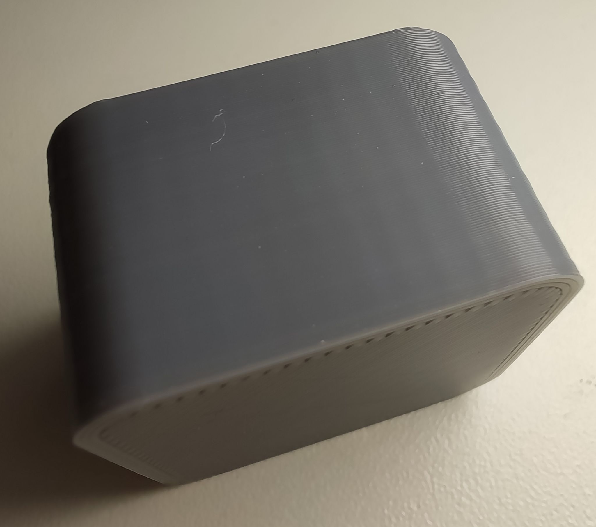

M1K3D0 Posté(e) Novembre 30, 2020 Partager Posté(e) Novembre 30, 2020 Salut et chapeau pour les photos. J'ai essayé d'en faire quelques une mais ou en mode normal on voit pas une ligne c'est magique ou en mode macro mais la par contre on peut les compter sans difficulté. Mon mode macro pardonne rien pourtant à part quelques ondulations je pense dues à la vitesse qui fait bouger même le meuble je trouve pas ça dégueu dégueu en vrai même si je vais creuser pour que ça rende mieux.(sur des pièces non rectiligne j'ai pas ça) Je vous en joins une paire vous me direz quoi? Lien vers le commentaire Partager sur d’autres sites More sharing options...

MrMagounet Posté(e) Novembre 30, 2020 Partager Posté(e) Novembre 30, 2020 La dernière couche est très belle je trouve. Lien vers le commentaire Partager sur d’autres sites More sharing options...

M1K3D0 Posté(e) Novembre 30, 2020 Partager Posté(e) Novembre 30, 2020 @MrMagounetc'est grâce à l'option lissage. sur les grandes surfaces ça rajoute pas mal de temps à l'impression mais ça peut valoir le coup. Là c'est les paramètres par défaut de Ideamaker ça doit pouvoir s'améliorer. quand je l'avais testé sur cura je trouvais le résultat plus propre. Lien vers le commentaire Partager sur d’autres sites More sharing options...

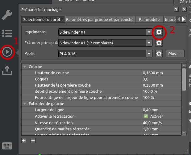

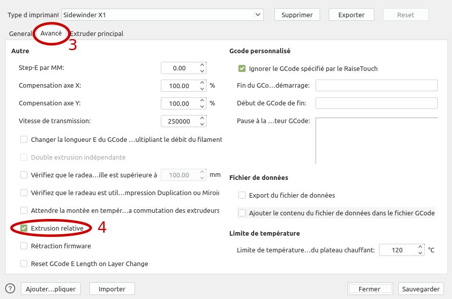

M1K3D0 Posté(e) Décembre 2, 2020 Partager Posté(e) Décembre 2, 2020 voici mes profils avec des vitesses pas trop hautes une fois importés dans les paramètres de l'imprimante il faut vérifier que "extrusion relative" est bien cochée. le profil PETG est une base à adapter au besoin la hauteur de couches. dans les GCODES de démarrage j'ai commanté les lignes concernant le BLTouch et l'alignement des moteurs Z avant le le bed leveling (je l'utilise car j'ai le BLtouch et que j'ai aussi enlevé la courroie de synchro entre les 2 vis des Z ne pas s'en servir sinon). j'espère que ca vous aidera, vous faudra peut-être affiner certains paramêtres. profils ideamaker SWX1.zip Lien vers le commentaire Partager sur d’autres sites More sharing options...

MrMagounet Posté(e) Décembre 3, 2020 Partager Posté(e) Décembre 3, 2020 J'ai a peut près le même rendu que toi, bon moi j'utilise Cura et Prusa (je commence a préférer prusa sur certain aspect avec cura j'ai toujours cette ligne de construction vertical qui est présente), mais je dois encore ajuster le lissage de la dernière couche. Le seule défaut du lissage pour moi c'est cela rend la dernière couche plus mat sur du Silk sa ce vois beaucoup Lien vers le commentaire Partager sur d’autres sites More sharing options...
M1K3D0 Posté(e) Décembre 3, 2020 Partager Posté(e) Décembre 3, 2020 A j'ai pas testé le silk... Peut être en jouant sur les débits et vitesse de lissage ça pourrait améliorer le rendu? Le fait que ça prenne du temps ça doit surchauffer le silk doit pas aimer. Tu nous diras si tu trouves une astuce ? Lien vers le commentaire Partager sur d’autres sites More sharing options...

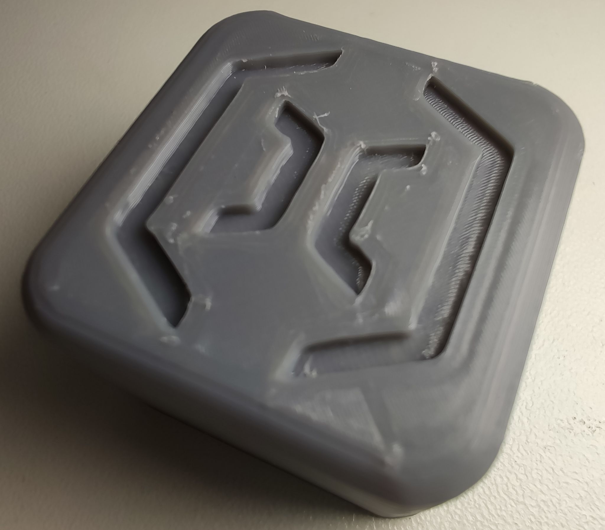

Silverman Posté(e) Décembre 6, 2020 Auteur Partager Posté(e) Décembre 6, 2020 Petit test après avoir tout démonté. vérifié les points dur et réglage dans ideamaker du PID, extrudeur et linear advance Mais selon la prise de vue cela amplifie les défauts Vous en pensez quoi je continue ou j'abandonne l'impression 3D Si quelqu'un veux j'ai une vingtaine de cube a offrir :) Lien vers le commentaire Partager sur d’autres sites More sharing options...

Silverman Posté(e) Décembre 6, 2020 Auteur Partager Posté(e) Décembre 6, 2020 (modifié) bon verdict, je trouve moyen enfin j'attends votre retour Impression a 0,1 PLA Geeetech 205° plateau 60° Modifié (le) Décembre 6, 2020 par Silverman Lien vers le commentaire Partager sur d’autres sites More sharing options...
MrMagounet Posté(e) Décembre 6, 2020 Partager Posté(e) Décembre 6, 2020 @Silverman les côtés sont pas parfaits mais cela passe tu as imprimé avec une épaisseur de couche de 0.12 ? Par contre la première couche et la couche du dessus c'est pas sa. tu avais une saleté sur le plateau ? étrange le point au centre sur la première couche (dernière photo). De ce que je vois tu as de la sous extrusion c'est bien visible sur la face du dessus, il faut que tu recalibre l'extrudeur suis la procédure de calibration d'extrusion, il faut s'assurer que quand tu demande l'envoie de 100mm de filament il en a bien 100mm d'envoyé et non 85mm par exemple, un pote sur la Bluer avait un ration de 1/5 c'est a dire 100mm demandé mais 20 envoyé après calibration plus de soucis il a de belle impression maintenant. La couche du dessous semble en sous extrusion aussi, quels slicer et paramètre d'impression tu as utilisé ? Lien vers le commentaire Partager sur d’autres sites More sharing options...
Silverman Posté(e) Décembre 6, 2020 Auteur Partager Posté(e) Décembre 6, 2020 Mon impression est en 0.1 et pas 0.12 le slicer est ideamaker La pointe du milieu je venais de refaire un contrôle du bed, et j'ai pas nettoyé :( Sinon je vais refaire le contrôle de calibration extrudeur pour être sur mais déjà fait je comprend pas ou alors les info du gcode qui merde car mon imprimante est stock. Merci pour tes info @MrMagounet ;) Lien vers le commentaire Partager sur d’autres sites More sharing options...
