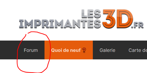

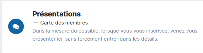

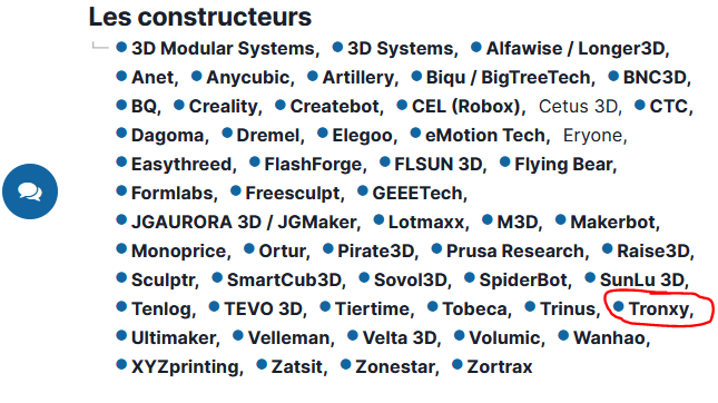

Yellow T-pot Posté(e) Novembre 23, 2020 Posté(e) Novembre 23, 2020 Salut @Foxroméo, tu n'es pas dans la bonne rubrique. Il en existe une pour chaque marque et c'est l'endroit le plus approprié pour chercher de l'aide sur sa bécane: Continue sur ce fil, on va demander à le transférer au bon endroit. Pour se présenter, c'est aussi dans Forum: il y a 25 minutes, Foxroméo a dit : Je voulais savoir si quelqu'un d'entre vous a déjà tenté l'installation de klipper sur cette imprimante et bien-sure s'il a réussi. oui, @palouf34 est sous Klipper et semble content. il y a 26 minutes, Foxroméo a dit : J'ai suivi toute la procédure d'installation et rien ne fonctionne. J'ai donc voulu revenir en arrière mais hélas n'ayant plus l'écran de l'imprimante suite au flash de la carte je ne peux plus du tout réinstaller le firmware d'origine en redémarrant l'imprimante. Il te faut les fichiers d'origine de ta X5SA et les mettre sur ta carte SD et démarrer l'imprimante avec. Pas besoin de l'écran pour le faire.

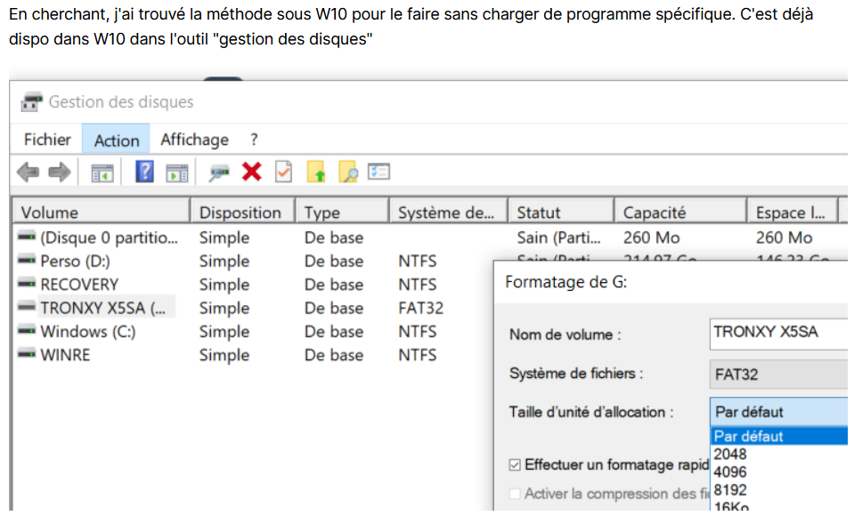

Yellow T-pot Posté(e) Novembre 24, 2020 Posté(e) Novembre 24, 2020 Salut @Foxroméo, pour la lecture du .cbd même problème chez moi et ce n'était que le formatage qui ne va pas. Il faut formater avec des blocs à 4096 sur une carte de 16 Go maxi. Tu as l'outil "gestion des disques" qui permet de le faire. Par contre, il y a plusieurs fichiers à mettre sur la carte pour revenir à l'état initial dont l'image d'accueil Tronxy.
