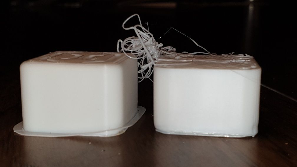

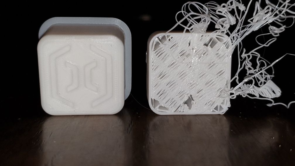

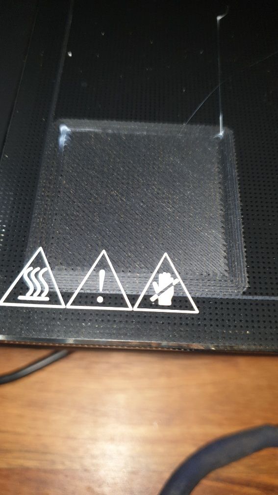

J'ai reçu mon imprimante ce matin, montage sans problème, quelques vis ressérées, réglage du plateau et là (comme beaucoup) ca gratte au 4 coins mais 3 feuilles au centre pour arriver à gratter 😞

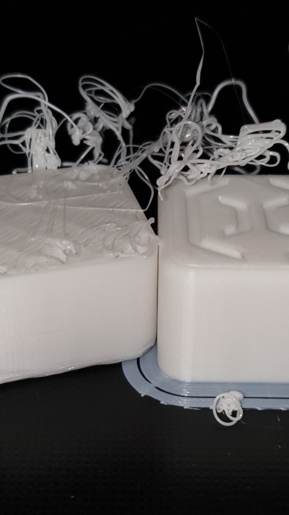

Bon, je me dis je vais quand même essayé d'imprimer le cube de test, tout ce passe bien jusqu' 1,9 cm de heut et hop, le cube de détache 😞 (Filament PLA Eryone )
Re-scéance de réglage plateau (cette fois à 80 degré au lieu de 60)

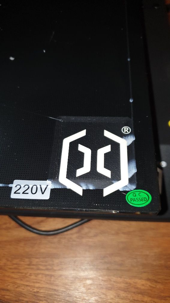

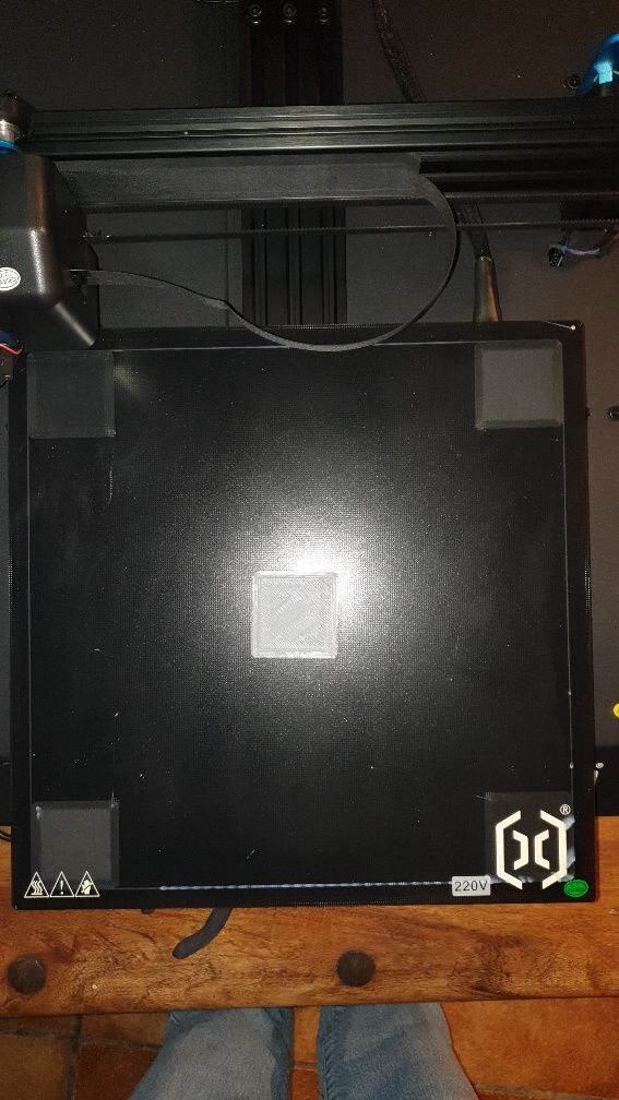

Nettoyage du plateau à l'alcool isopropylique 99,9%, Tentative d'impression d'un test  : https://www.thingiverse.com/thing:2789079 avec Repetier et le profil fourni sur la clef USB et là...
ben j'ai des carrés tellement fins sur les 4 côtés que je n'arrive pas à les enlever du plateau pourtant bien froid... au centre c'est mieux, il se détache :
Mes questions :
- L'impression c'est effectuée avec bed à 80 et buse à 230 (un peu beaucoup non ?)
- Comment comprendre ce résultat (trop haut, trop bas) ?
- Comment enlever les traces aux 4 coins qui n'ont quasiment pas d'épaisseur ?
- Le carré du milieu, vous en pensez quoi ?
- Une astuce pour ce bed creux au milieu ?
Merci d'avance

En attendant, je me répond à moi même 🙂
"- Comment enlever les traces aux 4 coins qui n'ont quasiment pas d'épaisseur ?"
C'est parti avec de l'acétone suivi d'un bon nettoyage à L'IPA.
Du coup j'ai relancé l'impression tu cube et.... impossible de le détacher (plateau redescendu à 23 degré), j'ai tout essayé de raisonnable je pense.
Pas trop envie de démonter la table pour la passer sous l'eau froide ou la mettre au frigo 😉
Je ne connais pas ton imprimante mais clairement ton plateau/buse est mal réglé. chez creality on a en dessous des roues pour serrer plus moins aux coins.
Ensuite buse et bed a chaud on positionne la buse aux 4 coins puis au centre et on refait le tour jusqu'à ce que le meilleur compromis soit trouvé.
D'autre part surtout jamais d'acétone sur les bed... Alcool isopropylique, eau chaude/ liquide vaisselle.
Suivant le type de bed pour décoller on utilise une petite spatule délicatement pour décoller les pièces du bed.

J'utilise une carte de crédit bisautée mais rien n'y fait (plateau à 19 degré)
Bon, j'ai posé une poche de gel sortie du congélateur pendant 15mn sur le bed ce qui l'a fait descendre à 8 degré et j'ai enfin réussi à décoller la bête.
Dimension du cube (a peut près, fait au pied à coulisse) ; 29.79x29.8x 20.1 : pas trop mal

sur la première photo elle montre que tu es bien trop proche du bed avec la buse.
Il te faut trouver le meilleur compromis 4 coins + centre que ca ne frotte pas trop sur le bed.
Si tu as vraiment un problème de planéité tu peux glisser du papier alu plié là ou tu es trop de la buse, astuce de notre ami @Titi78.

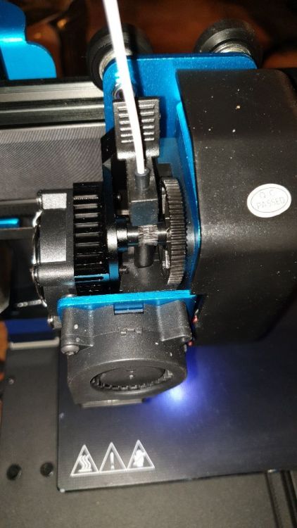

Autre info aucazou (sujet d'un autre post), j'ai fait le test de demander 10cm de filament à l'extrudeur, il n'en a sorti que 6 😞
Modifié (le) par Maya35
Il faut contrôler l'extrudeur. il y a des tuto partout pour le réglage des step.
La mécanique doit être réglée partout dans le centième donc reprend bien les réglages mécanique. les imprimantes sont pré montées mais jamais réglées
Quand tu fais le test des 10 cm fait le sans passer par la buse en démontant le tube coté extrudeur car si la buse est bouchée cela influence le test des 10 cm.
Il faut aussi contrôler le serrage contre le méplat de l'axe moteur de la roue laiton moletée de l'extrudeur ainsi que sa hauteur pour que le filament soit bien en prise avec le galet presseur:

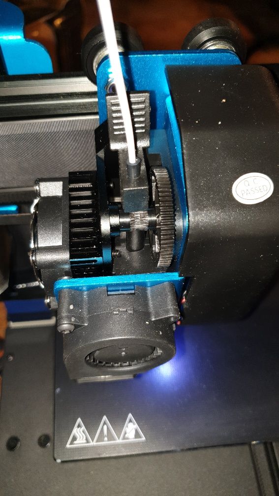

Pour l'extrudeur titan (qui est démultiplié via les pignons) il est d'origine sur ta machine ? si oui le STEP du E origine  doivent donc être en fonction de cela et bien supérieur a celui de ma machine mais cela ne change en rien la méthode de calcul pour trouver la bonne valeur.
Il faut quand même bien vérifier que le pignon ne patine pas sur l'axe moteur et que le ressort de pression est bien réglé pour éviter que le filament ne patine dans les roue crantées.
Le E step sur la mienne d'origine(CR-10S première version)  était à 94 et est passé à 96.3730569 via un M92 E96.3730569 dans le start gcode de cura car ma cr10S ne mémorise pas le changement des step après extinction/ allumage du courant. Avec ca j'ai pille poil 100 mm demandé = 100mm sorti

Alors scéance démontage de l'extrudeur, bilan :
- Pas construit comme dans ton tuto, mais rien vu de bouché (une fois la buse enlevée et corps de chauffe froid le filament traverse sans problème).
- j'ai l'impression que la roue crantée en plastique qui fait avancer le filament et cerusé, normal ?
Remontage et test :
- à F2400 la conso est mauvaise (la roue ne doit pas asser accrocher le filament)
- à F240 la conso est bonne (donc mon step truc muche doit être ok)
Mais F2400 me semble très/trop rapide, je crois que mon test était complètement bidon (j'ai réutilisé la vitesse du fichier cube livré avec la machine, mais je pense avoir oublié que le Fxxxx concerne plus le déplacement dans : G1 X133.442 Y132.265 E2.05564 F2400, la machine adapte le débit
Mais bon, pas grave pendant ce temps j'ais progressé 🙂 (désolé du dérangement par contre)
