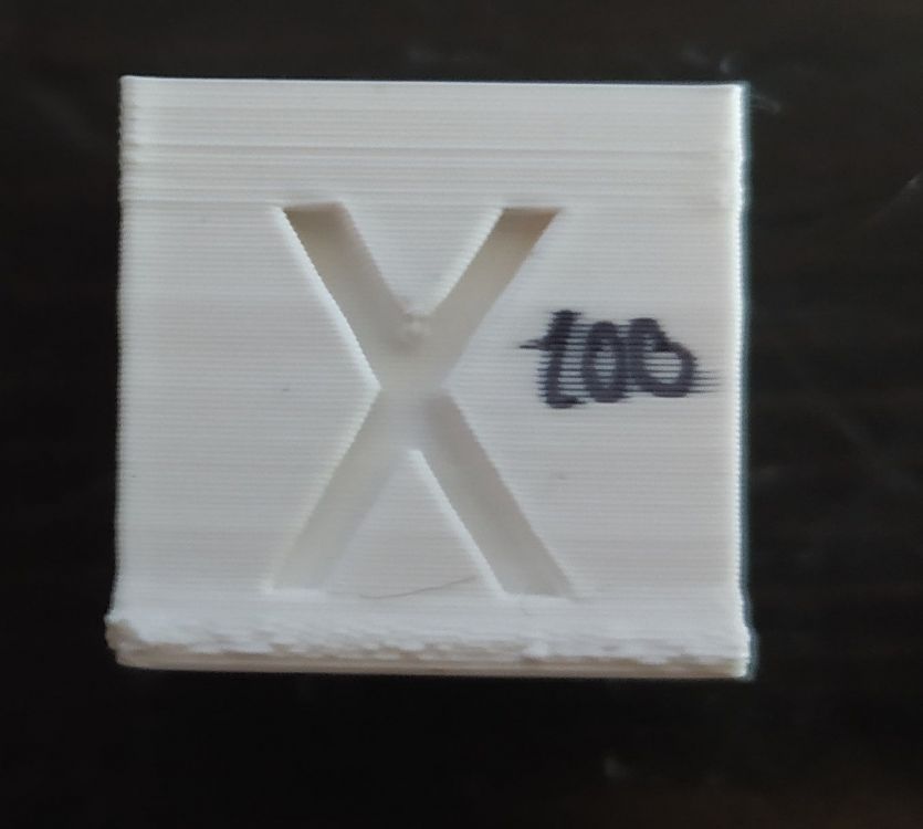

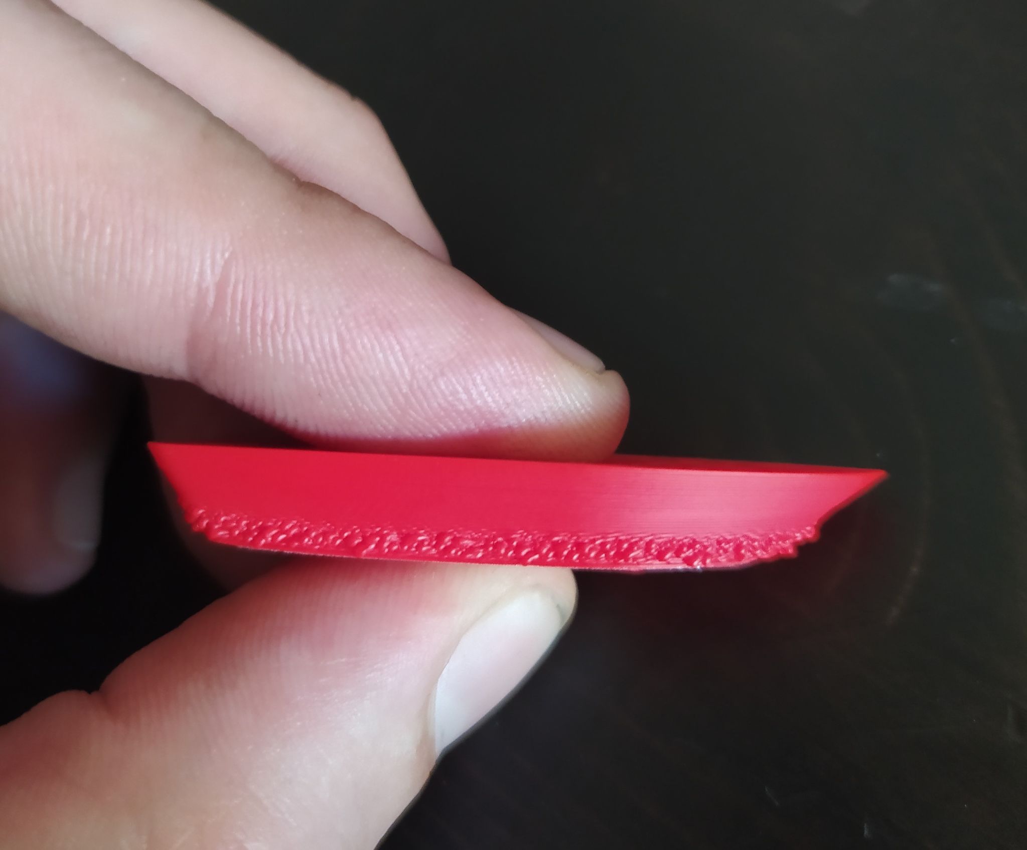

Voilà, j'ai un problème d'impression sur mon Ender 3 Pro.
Je ne comprends pas le problème. Jusqu'à peu, toutes les impressions se déroulaient parfaitement. Puis, elle a commencé à sur-extruder les premières couches.
Le problème ne peux pas venir des réglages du Slicer. Je n'ai jamais changé le réglages et j'ai essayé d'imprimer avec les paramètres par défaut pour la Ender 3 Pro de Cura, PrusaSlicer et Simplify3D. Le problème est toujours le même.  Le problème est toujours le même avec le testDog de Creality.
Ca ne peut pas être non plus la qualité de la première couche. J'ai essayé plusieurs impressions sur le buildTrack magnétique Creality d'origine et sur une plaque de verre avec de la laque tout en variant le babyStep pour avoir des premières couches différentes. Le problème est toujours le même.
Dans le doute, j'ai changer la buse pour une neuve, ai essayé plusieurs filaments (PLA, PETG, ABS) rien n'y fait.
Le seul moyen que j'ai d'obtenir des impressions propre, c'est de diminuer le flow à 50-60% pour le début et de le remettre à 100% ensuite, sinon le reste de l'impression n'est pas dense.
Voilà voilà,... Donc je pense que le problème est soit mécanique, soit dans les réglages d'impressions directement sur l'imprimante.
Merci à qui aurait une idée pour résoudre ce problème.🤗
Réglage plateau trop bas.
Point dur sur le début du Z.
Coupleur qui se tasse.

as tu démonter le levier d'extrudeur?
si il est en plastique d'origine, il est fortement probable qu'il est fendu comme d'habitude par le dessous, donc la face cachée
vu la photo du cube, il a vraiment une sale "gueule" de bas en haut, il se peu qu'il y ai autre chose comme les excentriques trop "lache" , les courroies pas assez tendues, manque de lubrifiant sur les axes.....
@Patrick76 Je vais checker ça. Si c'est de la que viens le problème, j'offre un sandwich... à la fraise
Edit: c'est pas ça non plus... 😞

Le 10/02/2022 at 11:30, Bithur a dit :
ton plateau est sans doute trop près de ta buse .. perso j'avais un offset sur les Z à 1.02 mm lorsque j'avais ton problème, désormais il est à 0.80 et tout est nickel .. mon extruder ne saute plus, et ma première couche est nickel, ca ne bave plus etc..
