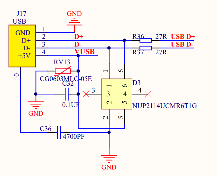

jotrans Posté(e) Novembre 29, 2020 Auteur Partager Posté(e) Novembre 29, 2020 (modifié) Salut Eev, voici une photo du montage (le BlTouch est débranché ici) merci pour la réponse, Pour être plus précis, les cartes ne sont pas "grillées" en effet. Pour le N°1, j'ai pu observer de la fumer au niveau de la marque de la photo ci-après Pour le N°2, j'ai d'abord travailler quelques heures avec un branchement secteur et le cavalier sur VDD, donc je suis sur que les poes étaient OK. J'ai par la suite débranché le secteur (alim coupée donc), changé le placement du cavalier, branché l'USB (carte et écran en fonction), puis branché le secteur toujours avec le cavalier sur VDD. Dès branchement du secteur, de la fumée s'est produite au niveau de la marque sur la photo ci-après, je ne sais pas ce qu'est ce composant, un regul de tension peut-être ? actuellement, si je branche la carte avec le secteur, l'écran s'allume, mais il est écrit "imprimante non connectée" Pour les fusibles, j'ai pris un multimètre en mode sonnerie, les deux pôles sont encore en contact, sur les deux cartes. Modifié (le) Novembre 29, 2020 par jotrans précisions sur les zones défaillantes Lien vers le commentaire Partager sur d’autres sites More sharing options...
Eev Posté(e) Novembre 30, 2020 Partager Posté(e) Novembre 30, 2020 (modifié) N°1 ce qu'y a grillé c'est 2 diodes en boitier pour protégé l'usb. faut voir si la carte répond encore... voir changer la pièce si tu as le matos pour! c'est le D3 qui a cramé. mais y a des chances que le LPC est pris un coup dans le pif! N°2 t'as phrase est pas claire: Il y a 18 heures, jotrans a dit : J'ai par la suite débranché le secteur (alim coupée donc), changé le placement du cavalier, branché l'USB (carte et écran en fonction), puis branché le secteur toujours avec le cavalier sur VDD. tu as branché le secteur en étant sur USB ou VDD?? si c'était sur VDD c'est pas normal que ça grille. tu dois avoir un C/C quelque part si c'est en usb, je sais pas j'ai jamais tenter l'expérience lol pour celui-ci c'est le U2 qui a grillé faut voir si d'autre truc derrière ont pas cramé... mais ça va être difficile à dire sans avoir la carte sous la main remet les carte nue (rien brancher dessus), le pin en usb et branche à ton pc voir si ça répond et si tu peux y mettre un fw. l'écran t'affichera "imprimante non connecté" que la carte soit grillé ou sans fw donc c'est pas une indication "fiable" mais oui tes 2 cartes ont pris un C/C ou surtensions. les 2 fusibles servent surtout pour le 12/24v mais pas pour l'usb ou ailleurs sur la carte. Modifié (le) Novembre 30, 2020 par Eev Lien vers le commentaire Partager sur d’autres sites More sharing options...
jotrans Posté(e) Novembre 30, 2020 Auteur Partager Posté(e) Novembre 30, 2020 Hello, Merci pour tes réponses, J'ai bien branché l'USB avec le cavalier en position VDD pour le N°1 et USB pour le Numéro 2. J'ai commandé une 3eme carte (--'), avec la quel je referai le câblage à nouveau, mais pour finir, ce fichu cavalier, il faut le mettre en quelle position si l'on veut brancher l'imprimante en USB et pouvoir la contrôler à partir du PC ? Aussi, je vois que tu as de super schémas elec de la SKR, comment les trouver sur internet ? impossible de mettre la main dessus... j'ai ce qu'il faut pour remplacer les pièces je vais donc tenter ma chance. Merci ! Lien vers le commentaire Partager sur d’autres sites More sharing options...
Eev Posté(e) Novembre 30, 2020 Partager Posté(e) Novembre 30, 2020 (modifié) pas de soucis ^^ il faut le laisser sur vdd si tu veux brancher l'imprimante et la piloté en usb! tu mets en usb si tu as la carte nue, rien de brancher dessus. (j'ai pas tester de mettre sous tension comme ça) si tu veux toute la schématique etc tu vas là c'est le git : https://github.com/bigtreetech/BIGTREETECH-SKR-V1.3/tree/master/BTT SKR V1.4 section hardware, t'aura tout. pour ta 3ème carte, branche la en usb, pin usb si rien ne fume. tu montes t'as carte dans le boitier juste en mettant l'alimentation (24 ou 12v) tu branches le secteur voir si rien ne fume. si ça va tu continues le montage. Modifié (le) Novembre 30, 2020 par Eev Lien vers le commentaire Partager sur d’autres sites More sharing options...
