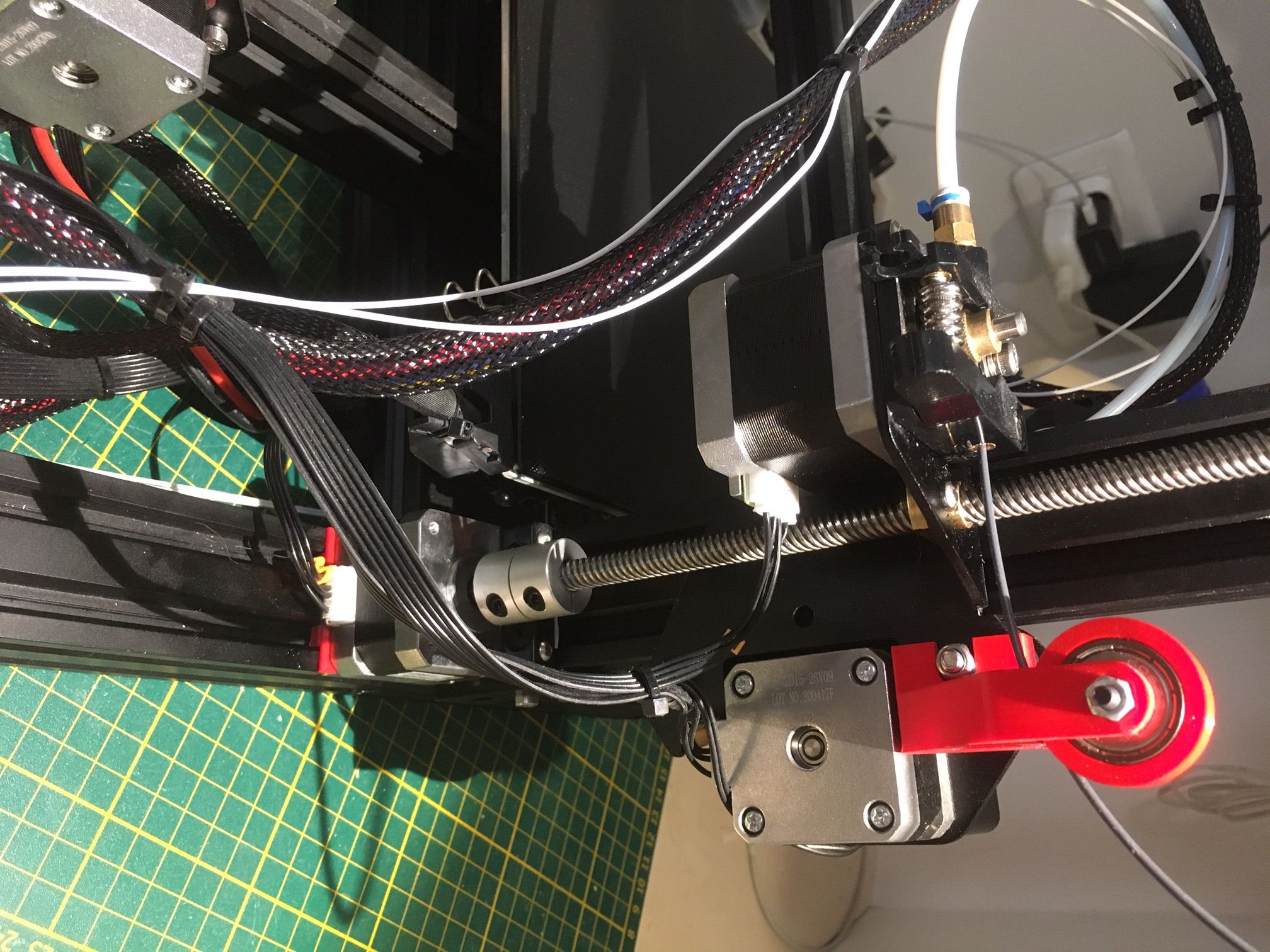

Mais après une dizaine d'impressions, le problème est revenu. Il était moins fort, il manquait 0,3mm a la place de 0,6mm qu'il manquait avant, mais je ne peut pas imprimer correctement. J'ai donc réglé un nouvelle fois l'axe Z, ce qui n'a rien changé cette fois. J'ai aussi refait le parallélisme de l'imprimante, selon la vidéo de CHEP:
J'ai entre temps seulement imprimé des plaquettes pour le moteur de l'axe Z, afin de mieux aligner la vis.

pour moi il y a quelque chose de mal aligné sur le Z (moteur, noix laiton roulement du haut) ou un point dur sur le Z ou vis du Z voilée .

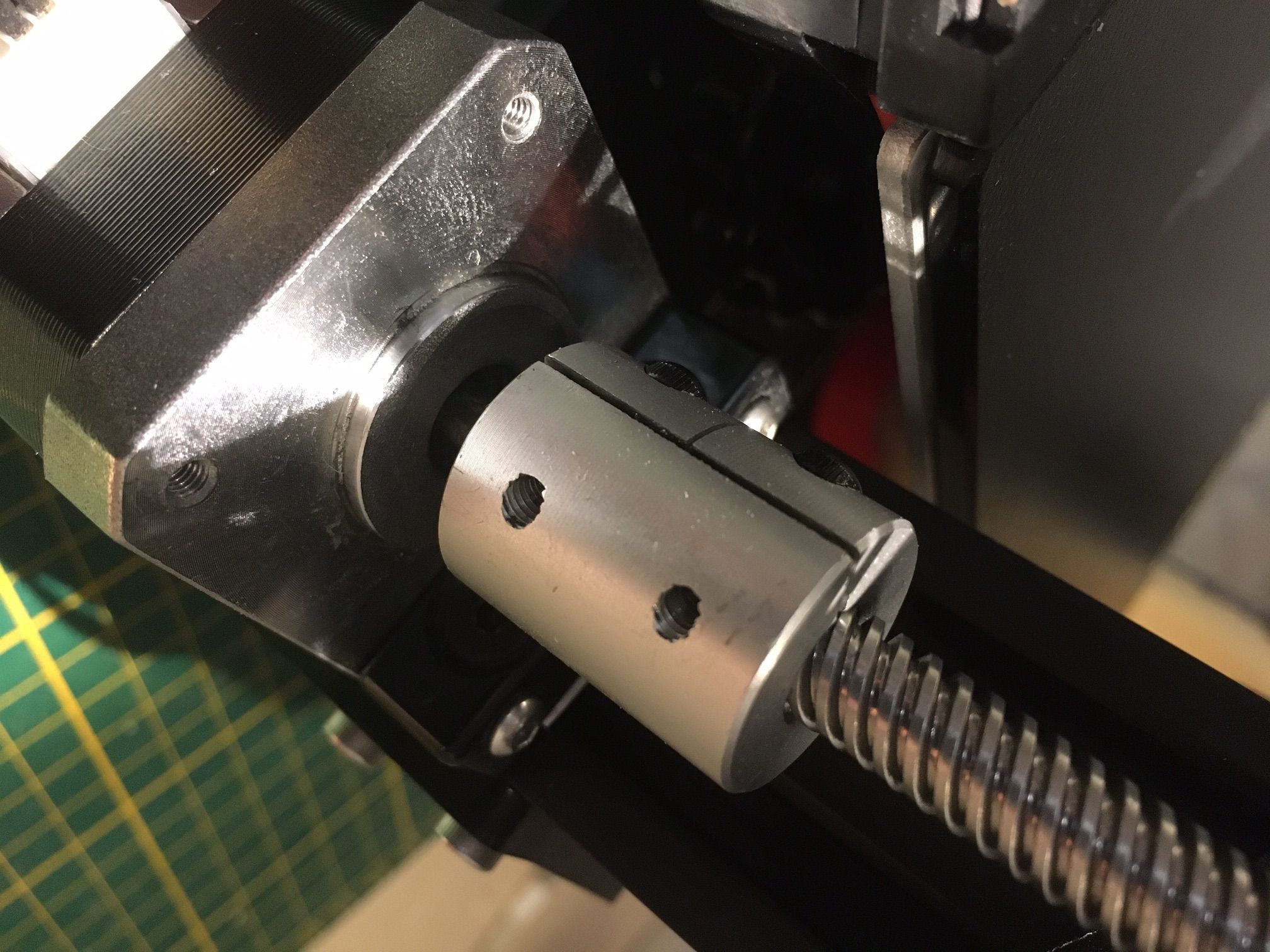

Peux tu me donner les 100 premières lignes du gcode
Et une photo du coupleur Z
Modifié (le) par Titi78
Bonjour, voici les photos du coupleur:

Le souci est identifié.
Cela vient du gcode de démarrage.  Il y a une montée en Z de 2 mm puis une descente à 0.3.
Cela met en évidence le jeu à l'inversion.
Il faudrait modifier le start gcode ou changer les noix laiton par des noix anti backlash ...
Le moins cher est déjà de modifier le start gcode
Il fait partie des réglages de l'imprimante dans cura .il suffit de le modifier et après c'est bon pour tout les gcodes que tu feras
