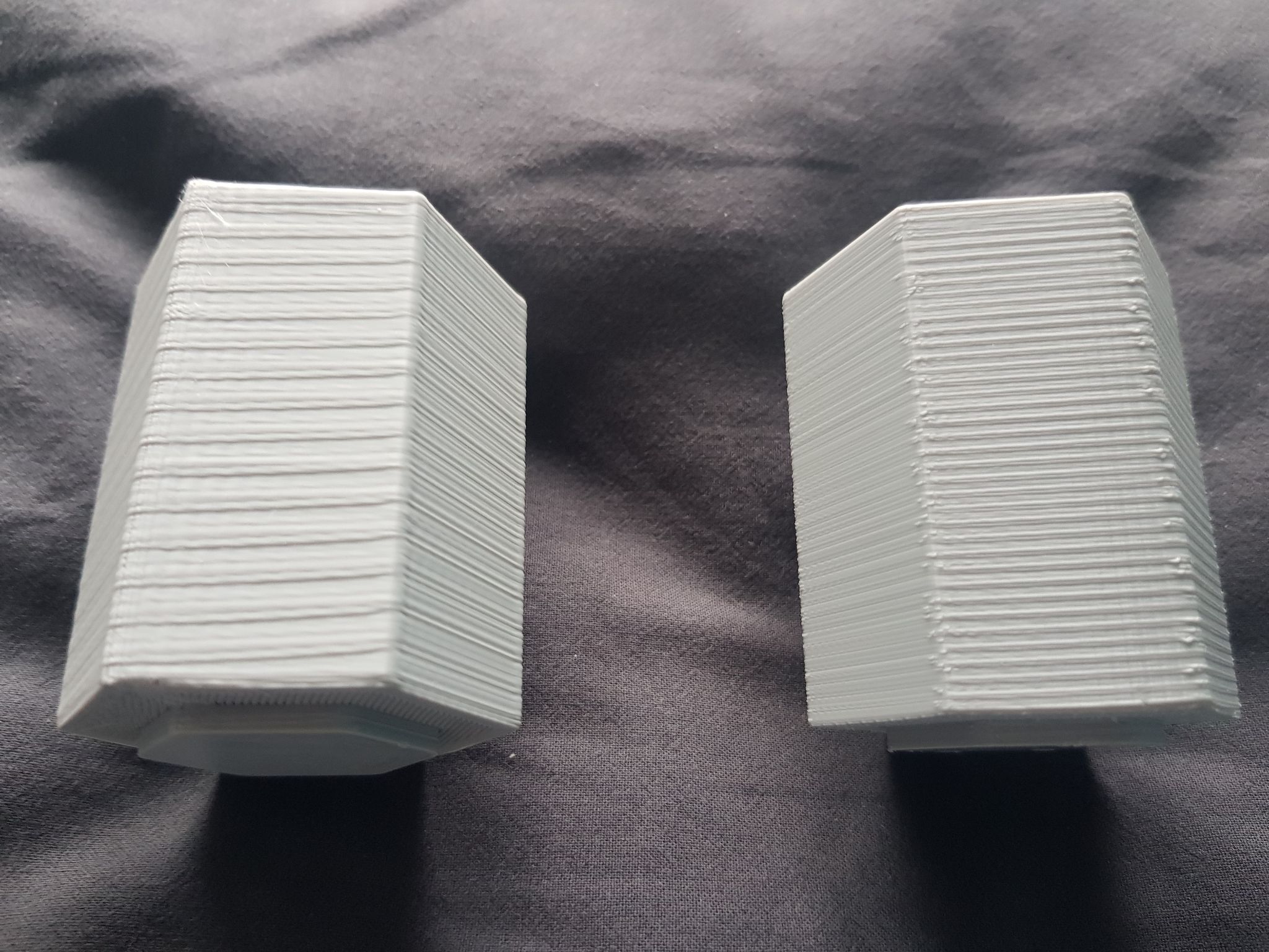

Bonjour à tous,
Depuis quelques temps j'ai des stries horizontales qui apparaissent sur mes impressions.
J'ai recalibré tous les axes et l'extrudeur cela ne change rien. J'ai changé la courroie du plateau qui était un peu fatiguée, sans plus de résultat.
J'utilise Cura (à gauche) ou Simplify3D (à droite), avec les paramètres suivants sur ma Anycubic Mega X:
- Température : 60 °C pour le plateau et 200°C pour la buse
- Vitesse d'impression : 50mm/s
- Rétractation en bowden : 5,5mm et 60mm/s
Comment résoudre ce problème de stries horizontales ?
J'ai changé la buse sans résultat. Nettoyer les rails et galets des axes X et Y. Sans plus de résultat. J'ai épuisé mes maigres connaissances. Help !
Les cotes de l'objet final sont bonnes ?
Le flow est bon ?
As tu essayé un cube creux pour vérifier l'épaisseur des parois par rapport a la consigne ?

Oui les cotes sont bonnes et le flow a été vérifié 3 fois et il est bon (j'ai 0.41 pour 0.4 de paroi)
As tu essayé en diminuant la rétractation par exemple a 4 ou 4.5 pour éviter de.ramener du filament chaut dans le heatbreak ?
Sinon tu n'as pas changé de filament (tour de température) il n'est pas ouvert depuis longtemps ?

@Maya35J'ai essayé avec différents filaments et le résultat est le même. Merci pour ton aide.
@seblam Je ne pas noté de résistance particulière. Faut-il graisser les deux noix ? Puis-je prendre une graisse au lithium ? J'ai des TMC2208 avec une Vref de 1,06V cela peut-il avoir une influence ?
Mesure tes 2 axes X et Y dans les 2 sens avc un calibre à coulisse et donne nous tes résultats.
Véréfie bien en changeant de sens +/- si y'a un décalage ou pas... Sur ma CR10S-PRO le Vref de mon Y était sous alimenté et faisait des décalage SEULEMENT quand je changeait de sens...

Mes résultats uniquement sur X sont :
- Moyenne des déplacements de gauche à droite : 149,80
-Moyenne des déplacement de droite à gauche : 149,40
Les moyennes sont réalisés sur un échantillon de 10 mesures
0,40 de différence suivant le sens du déplacement, cela me parait important.
Que dois je faire ? changer mes drivers ? Revoir la Vref des drivers (actuellement 1.06V) ? défaut du moteur ?
Je viens à nouveau de recalibrer mes axes mais cela n'a pas eu d'effet sur la qualité des impressions. Le défaut d'aspect est toujours présent.
J'ai regardé de près les défauts et on voit assez bien que les couches sont bien horizontales. Les stries sont la résultante d'un défaut qui se répète de couche en couche avec un léger décalage d'où l'impression de lignes obliques.
Du coup je penserai plus à un défaut de l'extrudeur. Peut-il être à l'origine de ce défaut ?

0,4 mm d'erreur dans un sens et dans l'autre ça ne me semblait pas acceptable mais peut être me trompe je
La j'imprime un cheval dont les pattes font 2mm t imagine le résultat si d'un sens a l'autre l'erreur était de 0.4mm
Je soupçonne une usure quelque part mais si tu as bien cherché je vois pas
Envoyé de mon SM-N960F en utilisant Tapatalk
@Maya35 tu as vu juste !
Un des galets de la tête d'impression avait un léger défaut. Pourtant il n'était pas vieux. Du coup j'ai changé les 3. Ce sont des galets polycarbonates. Je ne suis pas convaincu pas ces galets en polycarbonate. Ils se salissent très vite. Un imperceptible paquet de poussière c'est mis sur la bande de roulement. La première impression est plutôt bien sorti à voir si la qualité est continue.

J'essaye de ne pas trop serrer les excentriques, mais je suis surpris par l'usure des galets (5kg de PLA) qui sont pourtant en polycarbonate censé être plus résistant.
