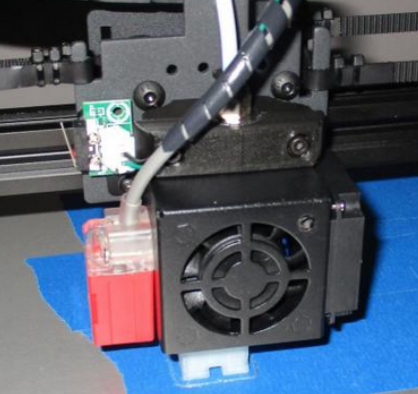

XtremZack Posté(e) Janvier 26, 2021 Auteur Partager Posté(e) Janvier 26, 2021 effectivement je passe le capteur a droite de suite Lien vers le commentaire Partager sur d’autres sites More sharing options...
XtremZack Posté(e) Janvier 26, 2021 Auteur Partager Posté(e) Janvier 26, 2021 (modifié) probleme j'ai pas de fixation du cote droit est ce que je peut changer depuis le firmware la position du firmware ? Modifié (le) Janvier 26, 2021 par XtremZack Lien vers le commentaire Partager sur d’autres sites More sharing options...

Yellow T-pot Posté(e) Janvier 26, 2021 Partager Posté(e) Janvier 26, 2021 (modifié) il y a 28 minutes, XtremZack a dit : probleme j'ai pas de fixation du cote droit est ce que je peut changer depuis le firmware la position du firmware ? Par des fonctions sur carte SD ? Je ne pense pas mais bon faut chercher. A mon avis, il faut modifier le firmware, le compiler et flasher. EDIT: j'avais une copie d'écran sur son sujet...son capteur est bien à gauche. Donc c'est autre chose qui déconne: Modifié (le) Janvier 26, 2021 par Yellow T-pot Lien vers le commentaire Partager sur d’autres sites More sharing options...

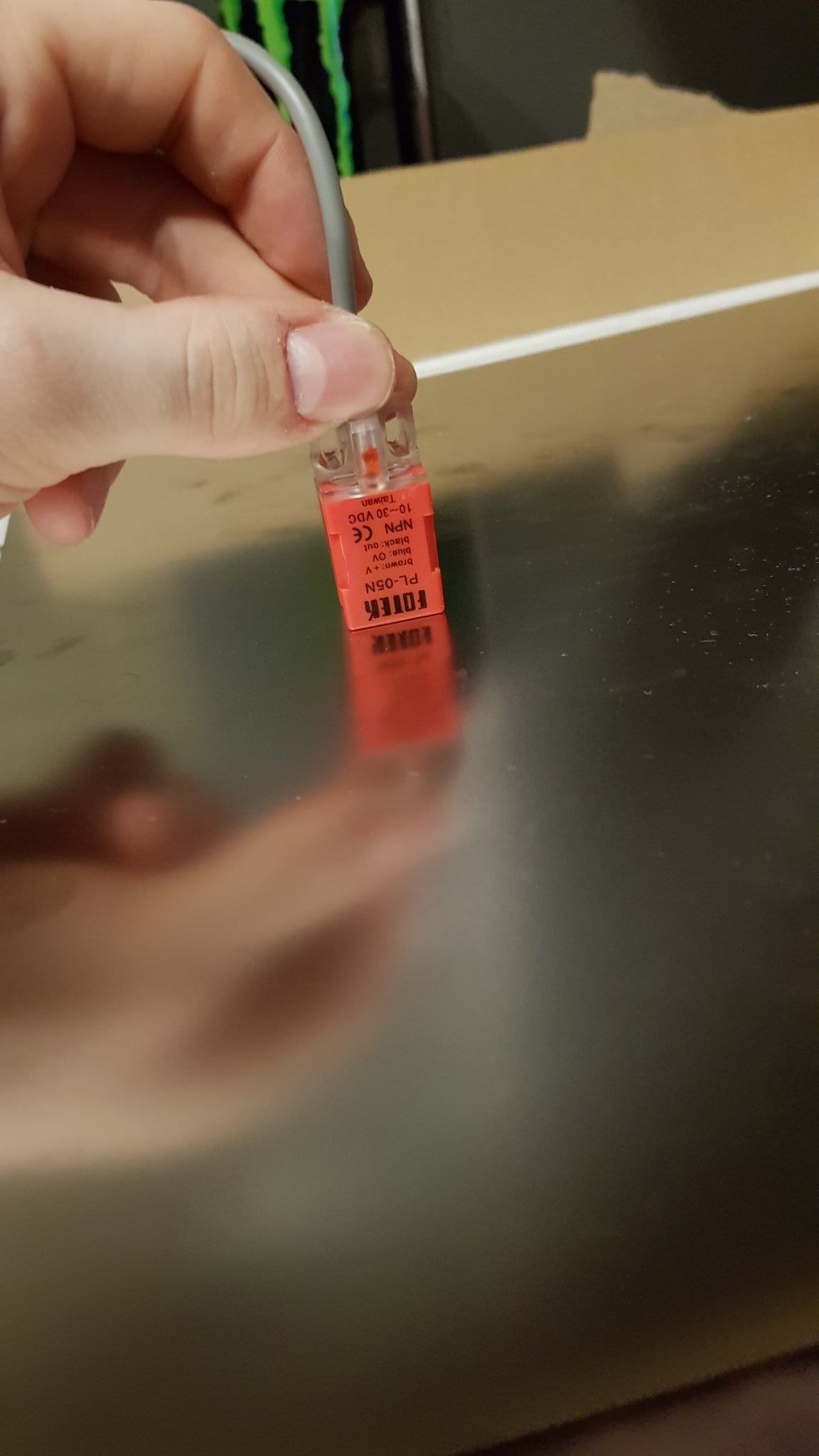

XtremZack Posté(e) Janvier 26, 2021 Auteur Partager Posté(e) Janvier 26, 2021 j'ai un probleme avec le capteur il ne marche pas quand je fait detecté le metal il ne s'allume pas Lien vers le commentaire Partager sur d’autres sites More sharing options...
Yellow T-pot Posté(e) Janvier 26, 2021 Partager Posté(e) Janvier 26, 2021 (modifié) Il ne détecte rien ? ni métal ni solide ? pour la position des fils, sur le bleu: sauf qu'un contacteur fin de course c'est 2 fils seulement...donc il faut bien retrouver les +V/0V/out au bon endroit sur ta carte mère. Modifié (le) Janvier 26, 2021 par Yellow T-pot Lien vers le commentaire Partager sur d’autres sites More sharing options...
XtremZack Posté(e) Janvier 26, 2021 Auteur Partager Posté(e) Janvier 26, 2021 J'ai correctement branché le capteur avec le connecteur jst mais il ne détecte rien je pense pas que ce soit un problème de carte je pense que sa vient plus d'un capteur défaillant (c'est l'ancienne carte de @gael123) Lien vers le commentaire Partager sur d’autres sites More sharing options...

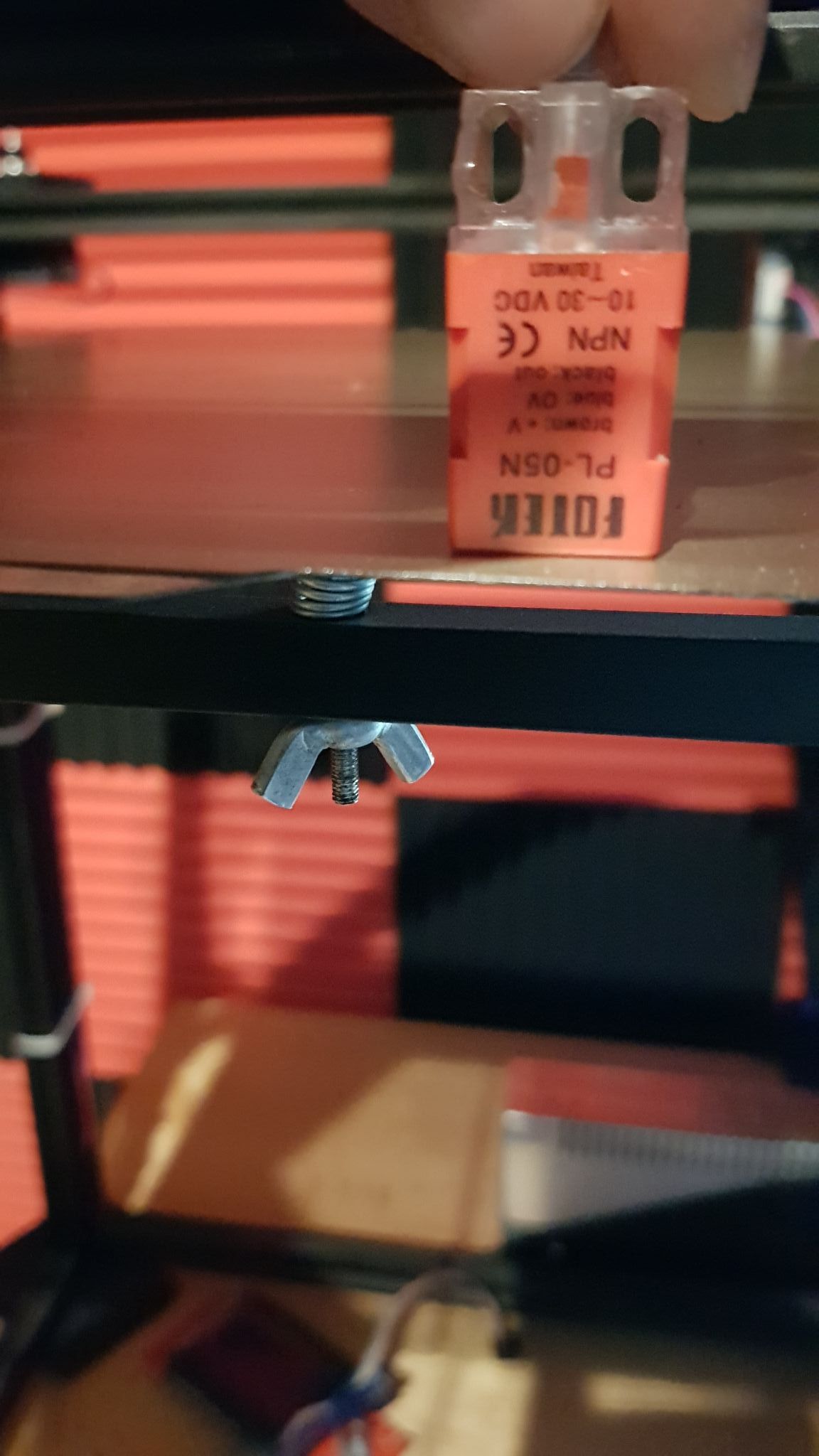

XtremZack Posté(e) Janvier 26, 2021 Auteur Partager Posté(e) Janvier 26, 2021 Lien vers le commentaire Partager sur d’autres sites More sharing options...
XtremZack Posté(e) Janvier 26, 2021 Auteur Partager Posté(e) Janvier 26, 2021 deja vu la deformation au niveau des trous pour les vis il y a un probleme Lien vers le commentaire Partager sur d’autres sites More sharing options...
gael123 Posté(e) Janvier 27, 2021 Partager Posté(e) Janvier 27, 2021 Désolé pour le retard. C'est étrange que les points de mesures sont dans le vide, tu as vérifié que les steps/mm sont bien configurés pour tes moteurs ? Plateau de 330x330mm ? Le branchement est simple puisque les endstop sur la carte sont en 3 fils, par contre attention à ne pas brancher à l'envers, tu risque de cramer le port sur la carte (je l'ai fait sur une skr...) Logiquement il doit s'allumer dés qu'il détecte le métal, perso avant montage, je faisais les test avec une règle en métal ou un couteau en dessous. Lien vers le commentaire Partager sur d’autres sites More sharing options...

Yellow T-pot Posté(e) Janvier 28, 2021 Partager Posté(e) Janvier 28, 2021 (modifié) Le 26/01/2021 at 16:44, XtremZack a dit : c'est bizarre parce que le capteur est dans le vide au premier point de test Tes capteurs X et Y sont à la position standard sur le bâti ? Les X et Y offset sont définis dans le firmware, j'ai eu le même problème que toi quand j'ai testé Marlin 2.0, les valeurs n'étaient pas bonnes et le capteur était hors plateau pour le premier pt. Mais comme tu as la carte de gael123 qui équipait sa bécane et qui normalement est la même que la tienne...je ne comprends pas. Il y a 14 heures, XtremZack a dit : Et petite question quand je fait un autohome ou un home Z la tête va au milieu du plateau c'est normal ? Oui, pareil avec Marlin 2.0 sur ma bécane. Il y a une ligne à décocher...mais ça veut dire recompiler...etc. Modifié (le) Janvier 28, 2021 par Yellow T-pot Lien vers le commentaire Partager sur d’autres sites More sharing options...
XtremZack Posté(e) Janvier 30, 2021 Auteur Partager Posté(e) Janvier 30, 2021 Salut j'ai reçu le nouveau capteur et j'ai regardé sur le carte au niveau du Z stop et il y a marqué sa : donc je branche le marron sur le + de la carte,le noir sur le - et le bleu sur l'autre Lien vers le commentaire Partager sur d’autres sites More sharing options...
Yellow T-pot Posté(e) Janvier 30, 2021 Partager Posté(e) Janvier 30, 2021 Il y a 2 heures, XtremZack a dit : donc je branche le marron sur le + de la carte,le noir sur le - et le bleu sur l'autre Ben non...tu as l'exemple dans ma réponse de mardi au dessus. Marron/Bleu/Noir Pour moi même branchement que tous les capteurs Tronxy. Lien vers le commentaire Partager sur d’autres sites More sharing options...
XtremZack Posté(e) Janvier 30, 2021 Auteur Partager Posté(e) Janvier 30, 2021 Donc je le branche comme sa ? Lien vers le commentaire Partager sur d’autres sites More sharing options...
Yellow T-pot Posté(e) Janvier 30, 2021 Partager Posté(e) Janvier 30, 2021 Oui, perso, j'aurai fait comme ça. Lien vers le commentaire Partager sur d’autres sites More sharing options...

XtremZack Posté(e) Janvier 30, 2021 Auteur Partager Posté(e) Janvier 30, 2021 alors rien n'a explosé mais le capteur est legerement allumé et il ne detecte rien peut etre un probleme de fil ? Lien vers le commentaire Partager sur d’autres sites More sharing options...
