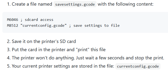

palouf34 Posté(e) Décembre 6, 2020 Posté(e) Décembre 6, 2020 alors tu crée un fichier avec l'extension gcode avec ceci dedans: M8512 'configFile.gcode' ensuite tu print le fichier et tu devrait avoir un nouveau fichier sur la carte SD.
XtremZack Posté(e) Décembre 6, 2020 Auteur Posté(e) Décembre 6, 2020 Je prend un fichier .stl normal (genre un cube de calibration) et je rajoute M85112 'configFile.gcode' dans cura ou simplify3d ?
Yellow T-pot Posté(e) Décembre 7, 2020 Posté(e) Décembre 7, 2020 Pas encore essayé mais la procédure est la suivante: Donc si je comprends bien: tu ouvres un traitement de texte, exemple l'utilitaire Windows "bloc note" tu tapes les deux lignes suivantes: M6046 M8512 "currentconfig.gcode" tu sauves sous le nom: savesettings.gcode tu le copies sur la carte micro SD Tronxy tu le retrouves dans la liste des gcodes dans le menu de la X5SA et tu l'exécutes. Attendre quelques secondes, retirer la sd card et la lire sur le PC, il doit y avoir un nouveau fichier nommé "currentconfig.gcode"
palouf34 Posté(e) Décembre 7, 2020 Posté(e) Décembre 7, 2020 Pas encore essayé mais la procédure est la suivante: Donc si je comprends bien: tu ouvres un traitement de texte, exemple l'utilitaire Windows "bloc note" tu tapes les deux lignes suivantes: M6046 M8512 "currentconfig.gcode" tu sauves sous le nom: savesettings.gcode tu le copies sur la carte micro SD Tronxy tu le retrouves dans la liste des gcodes dans le menu de la X5SA et tu l'exécutes. Attendre quelques secondes, retirer la sd card et la lire sur le PC, il doit y avoir un nouveau fichier nommé "currentconfig.gcode"C'est exactement la procédure. Il n''y a pas besoin de Slicer pour cette manip 1
XtremZack Posté(e) Décembre 7, 2020 Auteur Posté(e) Décembre 7, 2020 (modifié) Bonjour, Je revient vers vous après avoir exactement fait comme vous l'avait dit et quand je lance l'impression du fichier savesettings.gcode l'imprimante ne fait rien donc jusqu’à la rien de grave mais le problème c'est qu''il n'y a pas d'autres fichier l'imprimante ne créer pas de fichier (voici mon fichier savesettings.gcode) et c'est une tronxy x5s que j'ai pas une X5SA savesettings.gcode Modifié (le) Décembre 8, 2020 par XtremZack

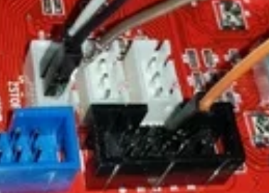

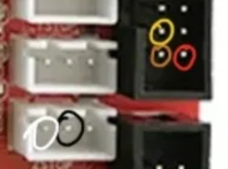

Yellow T-pot Posté(e) Décembre 9, 2020 Posté(e) Décembre 9, 2020 (modifié) J'ai trouvé ça: Tronxy x5s bl-touch j'ai survolé le topic mais ça semble déjà difficile de connecter simplement un BL-touch sur ta carte V2. Regarde si ça te semble jouable. autre Topic sur le même sujet : Tronxy x5s bl-touch les branchements du bl-touch ne sont pas tout à fait les mêmes... Modifié (le) Décembre 9, 2020 par Yellow T-pot
