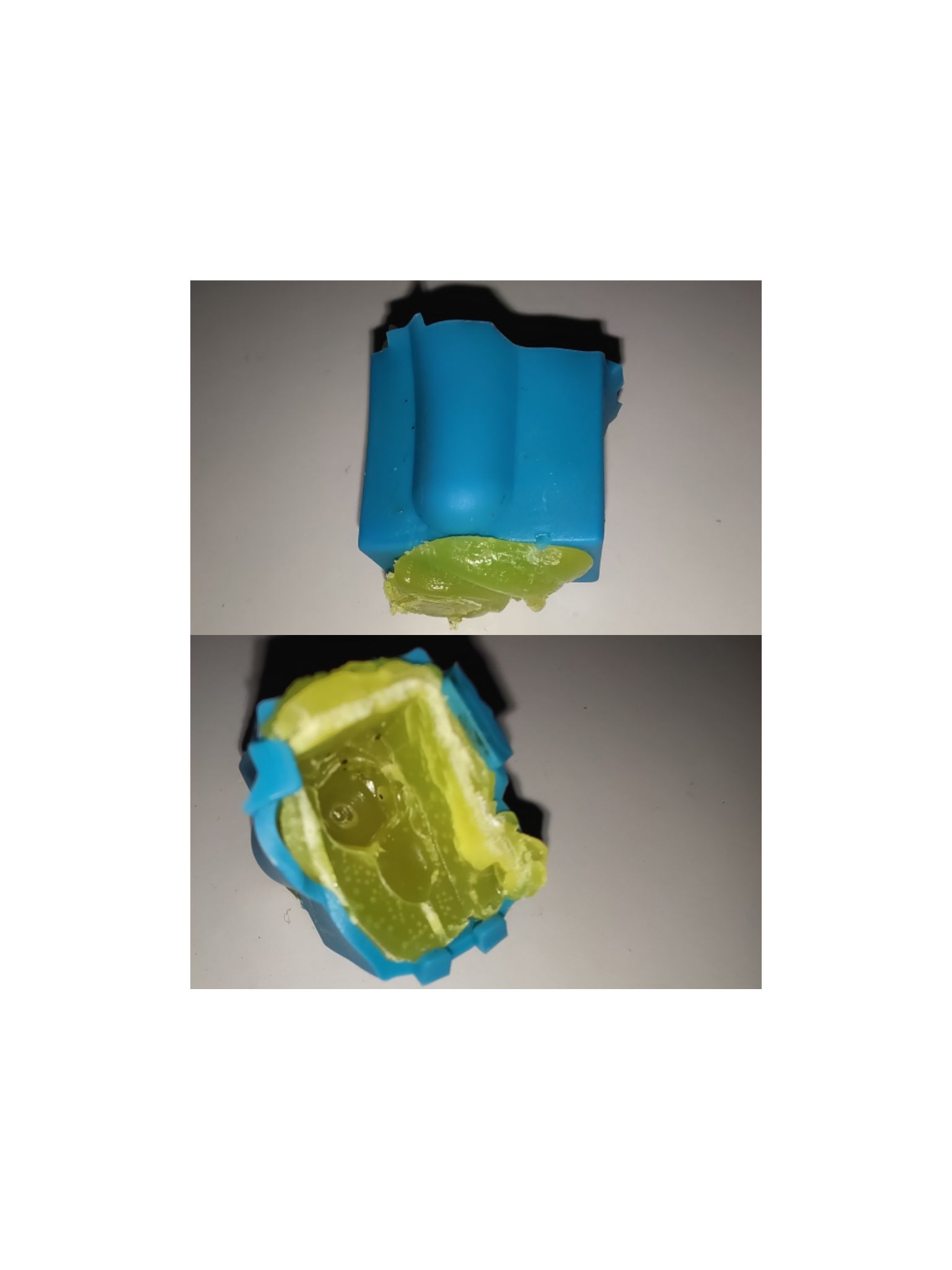

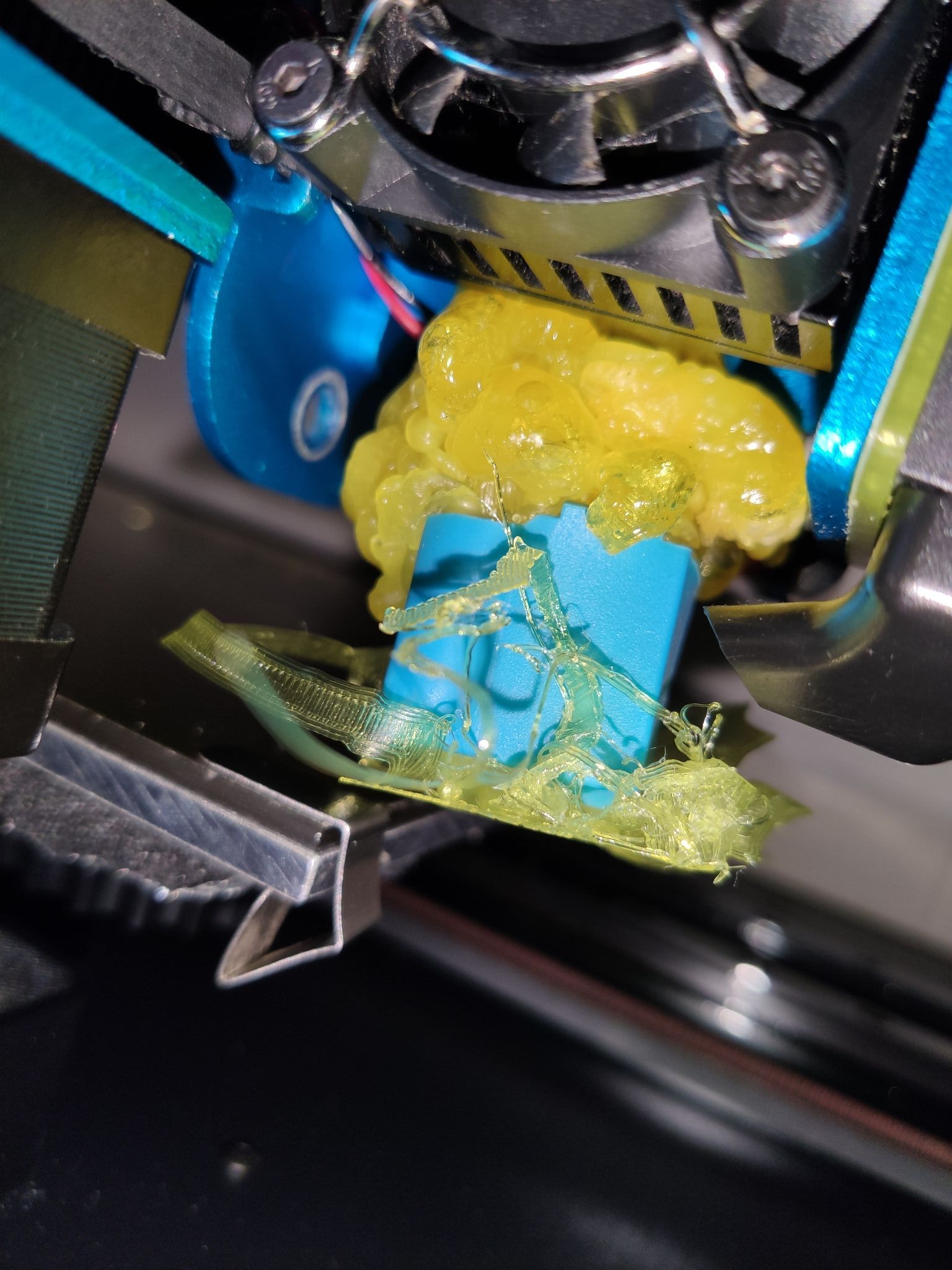

M1K3D0 Posté(e) Décembre 4, 2020 Posté(e) Décembre 4, 2020 Bonjour à tous, Aujourd'hui je partage ma mésaventure de ma dernière impression. J'ai lancer hier soir une impression séquentielle de 5 pièces. J'ai attendu que le démarrage de la 2eme et jusque là tout allait très bien. Suis aller me coucher et ce matin... Ben les 4 première sont sorties parfaitement mais que dire de la 5eme... Elle m'a fait une espèce de grosse guimauve tout autour du bloc de chauffe. J'ai pas démarrer à tenter d'enlever tout ça juste toucher un peu et on dirait que le heatbreak est cassé. Si quelqu'un a une astuce pour enlever ça en limitant la casse je suis preneur. Et si quelqu'un sait quel peut en être la cause ? J'aimerais bien éviter que ça se reproduise. Merci par avance pour votre aide.
MrMagounet Posté(e) Décembre 4, 2020 Posté(e) Décembre 4, 2020 @M1K3D0 Ce que je peux te conseiller est d'essayer de retirer la chaussette en silicone et chauffer la guimauve pour la retire sans trop de dégâts, ensuite tête chaude démonte ta buse retire le bloc et vérifie ton heat brake. En générale ce type de soucis peu aussi arrivé si la buse n'est pas serrer et en contact avec le heat break, la filetage de la buse ou du heat break endommagé. faudra démonter pour voir d'où vient le problème. 1
M1K3D0 Posté(e) Décembre 4, 2020 Auteur Posté(e) Décembre 4, 2020 Merci je me suis dit aussi de faire chauffer la cartouche pour un double effet kisscool. Tu penses que la buse peu se desserrer seule avec le temps ? ça fait au moins 3 mois qu'elle est en place et environs 3 kg de filament passés. J'ai surtout peur de zigouiller les câbles des cartouche chauffante et sonde de température.
Kachidoki Posté(e) Décembre 4, 2020 Posté(e) Décembre 4, 2020 il y a 9 minutes, MrMagounet a dit : En générale ce type de soucis peu aussi arrivé si la buse n'est pas serrer et en contact avec le heat break, la filetage de la buse ou du heat break endommagé. +1, l'amas étant sous la chaussette, c'est une fuite de plastique. Le mieux est de mettre en chauffe si les fils ne sont pas endommagés, le plus gros s'enlèvera facilement une fois ramolli.
M1K3D0 Posté(e) Décembre 4, 2020 Auteur Posté(e) Décembre 4, 2020 Oui je vais faire le double chauffage par la cartouche et pistolet à air chaud. Vous pensez que la buse a pu prendre du jeu toute seule comme une grande ?
Kachidoki Posté(e) Décembre 4, 2020 Posté(e) Décembre 4, 2020 Ca peut arriver si elle n'a pas été serrée dans les règles, à force de dilatations chaud/froid elle fini par se desserrer. Exactement comme tous les borniers à vis des dominos, prise de courant, disjoncteurs etc... Mais ça peut aussi être une casse, comme tu penses au heatbreak, s'il a été fragilisé au serrage, ou pris un choc contre une pièce, ou simplement un défaut de fabrication. Il y a quand même pas mal de bras de levier entre la gorge toute fine et la buse. Attention avec le heatgun de ne pas faire plus de dégâts autour.
MrMagounet Posté(e) Décembre 4, 2020 Posté(e) Décembre 4, 2020 Si ton Heat Break est HS (ce que je te souhaite pas) profite en pour en prendre un Full metal ou bimetal type E3D
M1K3D0 Posté(e) Décembre 4, 2020 Auteur Posté(e) Décembre 4, 2020 Alors j'ai tout démonté (j'ai fait chauffer à 200 pour virer le filament puis descendu à 150 pour continuer de ramollir la meringue sans tout cramer. J'ai pas trouvé de traces de pla dans le filetage de la buse c'est étrange. Par contre il y en avait partout dans tous les recoins ( cartouche chauffante, sonde thermique, tous les pas de vis des sondes et cartouche chauffante) Pas de pla noir brûler nulle part et un superbe moulage de la chaussette en silicone Le heatbreak n'a rien quand j'ai regardé je devais pas être réveillé c'est en fait le fameux moulage de la chaussette qui se déplaçait de droite à gauche... Une fois le plus gros enlevé j'ai tout démonté, nettoye, avec un petit air gun + brossette métallique. Le plus galère a été de réussir à sortir la sonde et la thermistance sans rien abîmer. Les recoins récalcitrants qui ne risquaient rien je les ai pris au mini chalumeau pour cramer les résidus. Bilan tout à l'air propre et 3 bouts de doigts cramés . Restera à remonter voir si tout est OK. @Kachidoki le heat gun direct sur la machine, ben suis d'accord avec toi j'ai pas osé je voulais rien cramer autour puis ça aurait duré 2h. J'avais enlevé par précaution la led qui était très près de la zone opératoire. Tu dois avoir raison j'ai sûrement pas assez resserrer la buse après les premières chauffe. En parallèle le filament c'était bloqué dans la bobine (mauvais enroulement) du coup j'ai cumulé sur ce print... @MrMagounet merci pour l'info. J'ai un kit complet de spares d'origine artillery commandé en même temps que l'imprimante (suis du genre prévoyant) En amélioration j'ai en chemin un clone hemera avec un heat block volcano en cuivre et buse plaqué nickel + une paire de heatbreak bimétal qui va avec et une paire de cartouche chauffante 40W et sonde de température. C'est cette bête là. Merci pour votre aide les gars. Je vous dirai ce que ça donne après remontage.

M1K3D0 Posté(e) Décembre 5, 2020 Auteur Posté(e) Décembre 5, 2020 Je voulais apporter une précision sur la cause de cette "meringue/guimauve". Après plus d'investigations et d'avis apportés par des gens qui ont déjà vu se dérouler ce type de problème. Ce n'est pas la buse mal serrée mais plutôt un problème de décollement de la pièce pendant l'impression qui s'est retrouvée collée à la buse chaude, puis ça pousse, ça pousse ça fait un bouchon, et ça rempli la chaussette et ça continue de remonter... Et c'est la cata Voilà pour moi la cause. Faudra que j'installe un jour une webcam pour surveiller la bête
Kachidoki Posté(e) Décembre 5, 2020 Posté(e) Décembre 5, 2020 C'est là qu'on se dit que la chaussette à fait la moitié de son taf (isoler thermiquement le bloc de chauffe et le protéger des dépôts de plastique)... En général ça pousse à l'extérieur (le plus souvent en choucroute car ça ne se colle pas au bloc de chauffe) et le nettoyage est beaucoup plus facile.
M1K3D0 Posté(e) Décembre 5, 2020 Auteur Posté(e) Décembre 5, 2020 Oui mais j'aurais pas eu un magnifique moulage de la chaussette !!!! Avec j'ai quand même des températures bien plus stables c'est vraiment le seul avantage que j'y trouve. En tout cas l'explication du décollement semble bien plus probable d'autant que je me souviens que j'avais pas nettoyé le plateau depuis plusieurs prints. Tête en l'air des fois...
