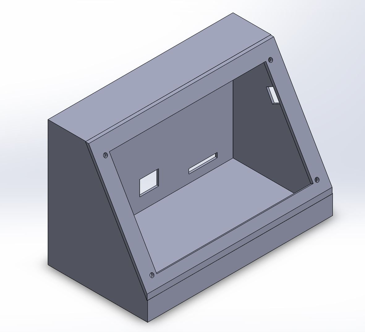

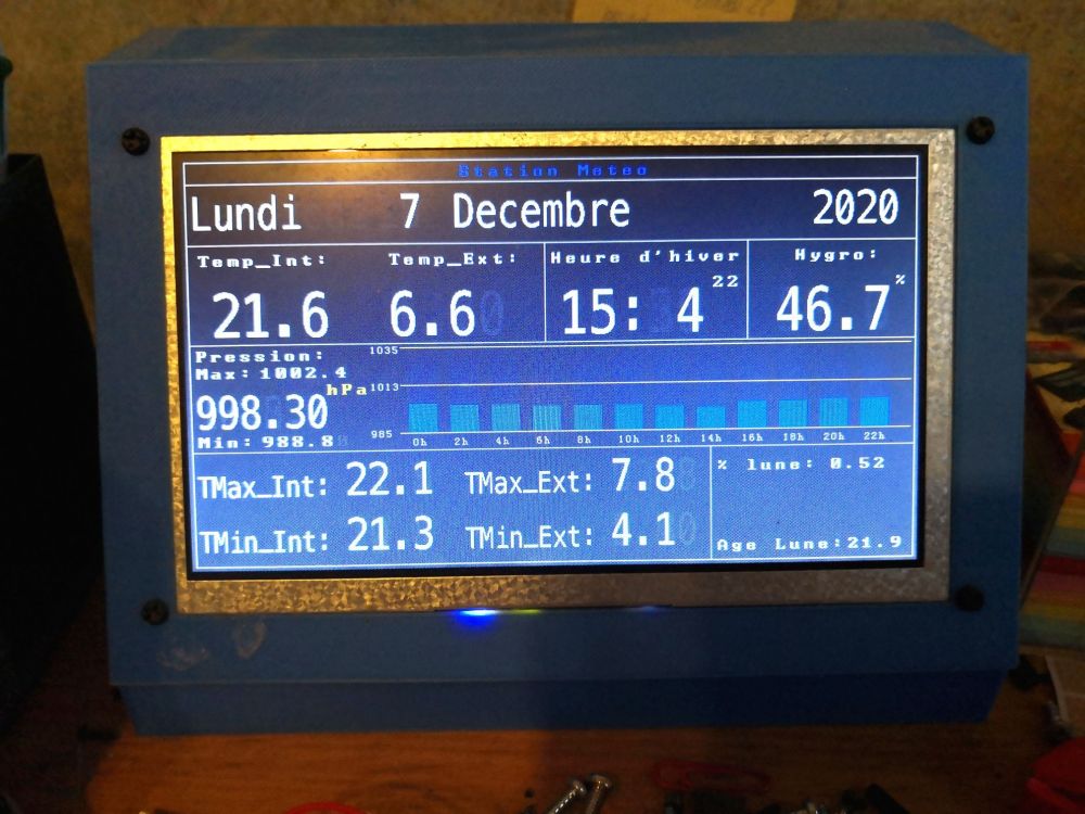

hcl28 Posté(e) Décembre 7, 2020 Partager Posté(e) Décembre 7, 2020 Bonjour, Voila ma mini station station météo, il y juste le boitier qui contient carte Arduino, LCD et les capteurs qui à été imprimé en 3D. Je dois avoir les fichiers Arduino quelque part sur mon SSD. Le projet : - Carte arduino Mega - LCD TFT 7 pouces 800*480 pixels (https://www.buydisplay.com/default/7-inch-arduino-touch-screen-shield-ssd1963-library-for-mega-due) - Shield LCD TFT permettant l'interface en la Mega et le TFT - Sonde T° et humidité DHT 22 (pour l'intérieur) - Sonde T° DS18B20 étanche (pour Extérieur) - Sonde pression atmosphérique BMP 280 - Module RTC DS3231 La mise à jours des capteurs se fait toute les 30s, ce qui est bien suffisant, il y a aussi un historique de la pression atmosphérique sur 24h, avec avec mesure toute les 2h. @+ Charles LCD_7_pouces_3D.zip 1 Lien vers le commentaire Partager sur d’autres sites More sharing options...
vap38 Posté(e) Décembre 7, 2020 Auteur Partager Posté(e) Décembre 7, 2020 (modifié) Super Charles @hcl28 merci pour le lien c'est plus technique que mon projet ! Bravo pour le coffret. Quel est l'origine du dossier avec les sources ARDUINO et câblage ? Tu as vu j'ai modifié deux STL. A+ Modifié (le) Décembre 7, 2020 par vap38 Lien vers le commentaire Partager sur d’autres sites More sharing options...
hcl28 Posté(e) Décembre 7, 2020 Partager Posté(e) Décembre 7, 2020 Station_meteo_TFT_7p_Lune.rar Voici le code Arduino du projet, c'est de mon cru, j'ai assemblé les différents codes de tests des capteurs et imaginé l'interface graphique de visualisation des données, j'ai regardé aussi de nombreux projets du même type existant sur YouTube. @+ Lien vers le commentaire Partager sur d’autres sites More sharing options...

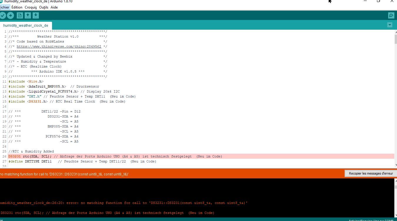

vap38 Posté(e) Décembre 7, 2020 Auteur Partager Posté(e) Décembre 7, 2020 Très beau travail j'ai vu le code c'est beaucoup d'heures pour tout écrire bravo ! l'écran est très jolie avec toutes les options. J'ai beaucoup perdu avec ARDUINO cela fait plus de 6 ans que je n'ai plus utilisé IDE et CSV ! Tu peux regarder dans les codes sans trop te demander je n'arrive pas à corriger une erreur dans tous les codes des six dossiers Wireless ? J'ai tout essayé je tourne en rond j'ai les mêmes erreurs avec CSV ! Ci-joint le dossier si tu peux trouver tu est un champion ... Pour moi l'impression des différentes pièces se passent bien pas de soucis avec le PLA. a te relire et bon courage ! Francis 43080335.zip Lien vers le commentaire Partager sur d’autres sites More sharing options...

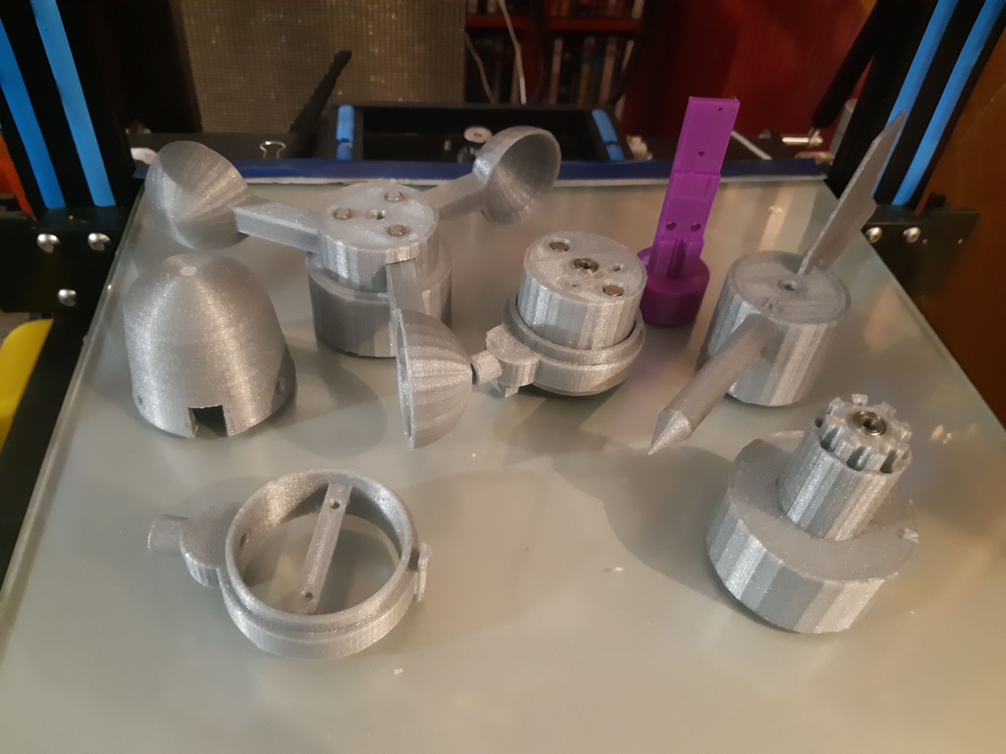

vap38 Posté(e) Décembre 8, 2020 Auteur Partager Posté(e) Décembre 8, 2020 Bonjour, @hcl28 Voici la suite des impressions 3D pour les éléments de la station météo. Il me reste à attendre les afficheurs et REED et aimants pour finaliser le montage et tests. j'ai inséré les 4 roulements pour la rotation de la girouette et anémomètre. a+ 1 Lien vers le commentaire Partager sur d’autres sites More sharing options...
hcl28 Posté(e) Décembre 8, 2020 Partager Posté(e) Décembre 8, 2020 (modifié) Salut, @vap38je regarde ton code Arduino quand j'ai 5 min, sinon super pour le rendu des impressions en PLA, par contre quid de la tenu dimensionnelle des pièces dans le temps, car celles-ci seront à l'extérieur donc au mauvais temps. Je me suis aperçu qu'avec le temps , le PLA avait tendance à se déformé sous l'action des changements climatique, je mettrais demain des photos montrant ce qui se passe. Tu passes par des ILS et des aimants pour déterminer la vitesse de rotation de l'anémomètre, donc tu vas devoir utiliser les interruptions au niveau de la carte Arduino, tu connais la méthode de programmation de celles-ci ? @+ Charles Modifié (le) Décembre 8, 2020 par hcl28 Lien vers le commentaire Partager sur d’autres sites More sharing options...
vap38 Posté(e) Décembre 8, 2020 Auteur Partager Posté(e) Décembre 8, 2020 Oui @hcl28 Les interrupteurs sont des REED ou ILS avec des aimants, j'ai fait des tests avec de l'air comprimé çà fonctionne très bien l'anémomètre. Pour le code regarde les fichiers ARDUINO sont dans le fichier 43080355 il y a plusieurs modes de fonctionnement avec des LCD I2C connectés. Pour les pièces j'ai utilisé du PETG qui tien bien aux intempéries sans problème ce qui craint le plus c'est le gel pour libérer les éléments mobiles. ce qui compte c'est le recouvrement des jonctions pour éviter que l'eau pénètre la neige est aussi à considérer il faut un entretien pendant la période d'hiver à surveiller ! je dessine l'enclosure pour la sonde de température et atmo. a+ Lien vers le commentaire Partager sur d’autres sites More sharing options...
hcl28 Posté(e) Décembre 9, 2020 Partager Posté(e) Décembre 9, 2020 Bonjour, J'ai regardé le problème d'erreur au niveau du code Arduino et cela semble venir de la "version" de la librairie qui permet de faire fonctionner le module RTC DS3231, car il existe plusieurs versions de cette Lib, faudrait savoir laquelle est utilisée dans le programme, voir avec le développeur sur thingiverse ?. Je fait des tests avec différentes versions, mais pour le moment toujours le problème. @+ Charles Lien vers le commentaire Partager sur d’autres sites More sharing options...
vap38 Posté(e) Décembre 9, 2020 Auteur Partager Posté(e) Décembre 9, 2020 Pareil j'ai fait la même démarche j'ai installé toutes les librairies sans succès hélas. Merci pour le test ! A+ Lien vers le commentaire Partager sur d’autres sites More sharing options...
hcl28 Posté(e) Décembre 9, 2020 Partager Posté(e) Décembre 9, 2020 Re, Il y a deux solutions : - voir avec l'auteur du programme quelle lib prendre ou donner un lien pour le DL. - modifier le programme de base, en utilisant une ,lib plus courante qui gère bien le DS3231. Voila. @+ Lien vers le commentaire Partager sur d’autres sites More sharing options...
hcl28 Posté(e) Décembre 12, 2020 Partager Posté(e) Décembre 12, 2020 Salut, Concernant la partir arduino qui pose problème avec le module RTC, tu vas faire comment ? , j'ai contacté la personne qui est à l'origine du code sur thingivers, et j'attends le retour. @+ Charles Lien vers le commentaire Partager sur d’autres sites More sharing options...

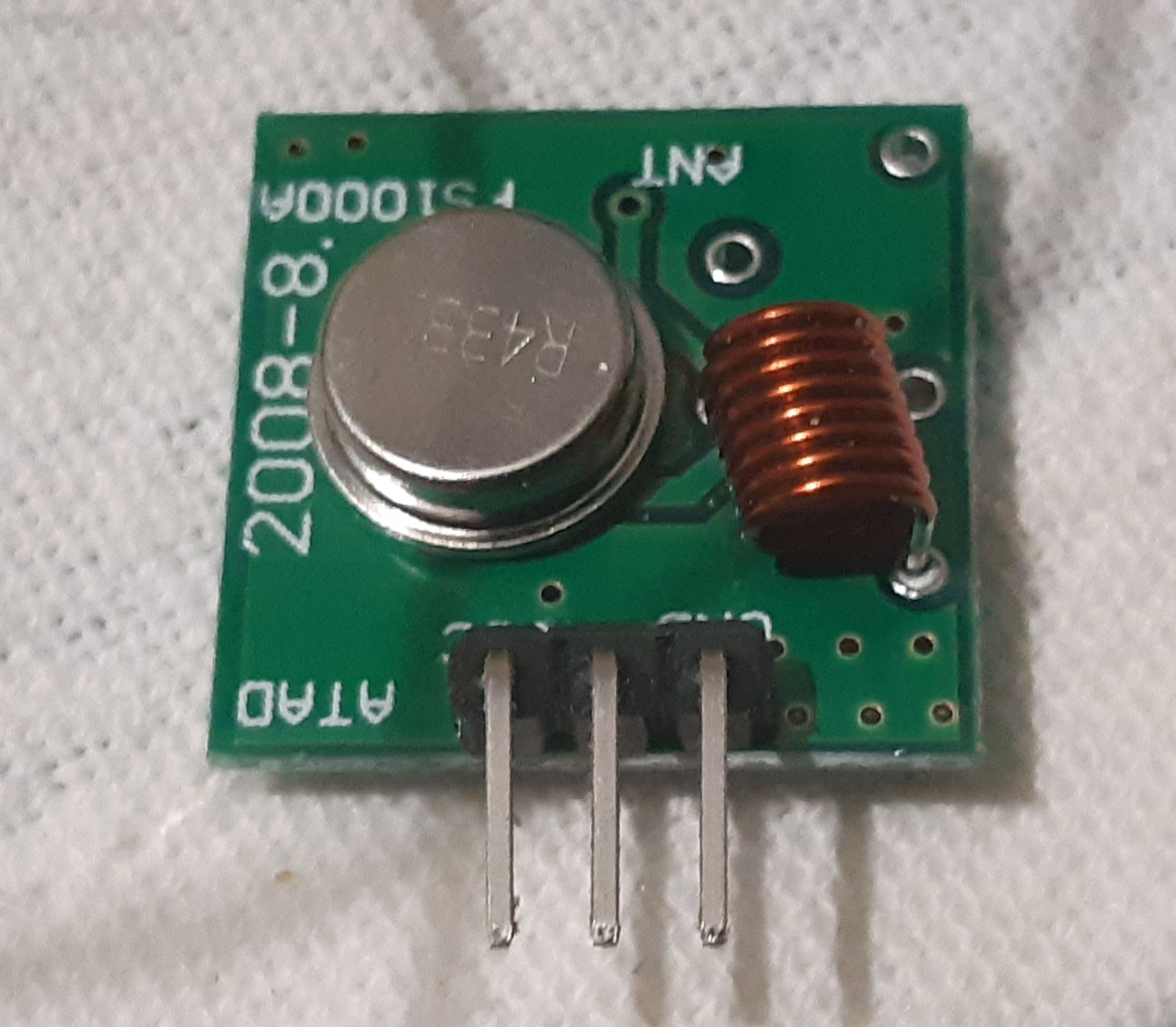

vap38 Posté(e) Décembre 12, 2020 Auteur Partager Posté(e) Décembre 12, 2020 Bonjour Charles, J'ai analysé le code du LTB-TX LTB-RX le code est bon § je vais faire un essai avec un module 433Mhz qui est connecté à la PIN13. J'ai fini les impressions de tous les pièces en PETG. Le pluviomètre fonctionne mécaniquement avec le capteur ILS La vitesse du vent également fonctionne avec le capteur ILS La girouette je galère un max car j'ai acheté une boite de 20 ILS la moitié ne fonctionne pas car normalement ouvert et ce n'est pas le cas ! La capsule est très fragile se casse ou présente un problème d'insertion des pins. Pas grave je vais changer de modèle car ils sont trop fins et fragiles. Il y a 8 ILS à souder il faut beaucoupe de patience et de méthode. Je vais y arriver c'est question de temps. Regarde le code Wireless du code LTB-TX et LTB-RX çà doit fonctionner en théorie. Pour le reste tout est facile pour la température en BMP080 ou en DTH22 rien de compliqué. l'affichage du LCD fonctionne en I2C pour le code FLOT-WEATHER 08 avec touls les éléments connecté par en WIRELES hélas. Voilà mon compte rendu il me reste un seul ILS à souder sur la Girouette je croise les doigts. a+ Lien vers le commentaire Partager sur d’autres sites More sharing options...
hcl28 Posté(e) Décembre 12, 2020 Partager Posté(e) Décembre 12, 2020 Re, Je n'est pas les codes LTB-TX et LTB-RX, ils viennent d'ou ?, car dans le dossier 43080355 je n'est que des fichiers humidity_weather XXXXX.ino ? @+ Lien vers le commentaire Partager sur d’autres sites More sharing options...
vap38 Posté(e) Décembre 12, 2020 Auteur Partager Posté(e) Décembre 12, 2020 J'ai fait un essai avec les modules 433 Mhz çà ne fonctionne pas j'ai sans loupé quelque chose à moins que mes modules seraient en cause car j'ai vu qu'il manque une self sur le module émetteur ? Voici les fichiers LTB LTB+Weather+++Wireless(1).zip Lien vers le commentaire Partager sur d’autres sites More sharing options...
hcl28 Posté(e) Décembre 12, 2020 Partager Posté(e) Décembre 12, 2020 Tu as quoi comme module 433 Mhz, ce genre de module ? J'en ai déjà utilisé, ça fonctionne bien, j'ai juste soudé un fil de 16.5 cm, qui fait office d'antenne. Lien vers le commentaire Partager sur d’autres sites More sharing options...
vap38 Posté(e) Décembre 12, 2020 Auteur Partager Posté(e) Décembre 12, 2020 (modifié) oui c'est cela il me manque une self air sur l'émetteur ? j'ai 3 paires de modules identiques pas de réception; j'ai acheté sur Amazon ... c'est à croire qu'ils ont oublier une pièce au montage, je vais t'envoyer une photo Modifié (le) Décembre 12, 2020 par vap38 Lien vers le commentaire Partager sur d’autres sites More sharing options...

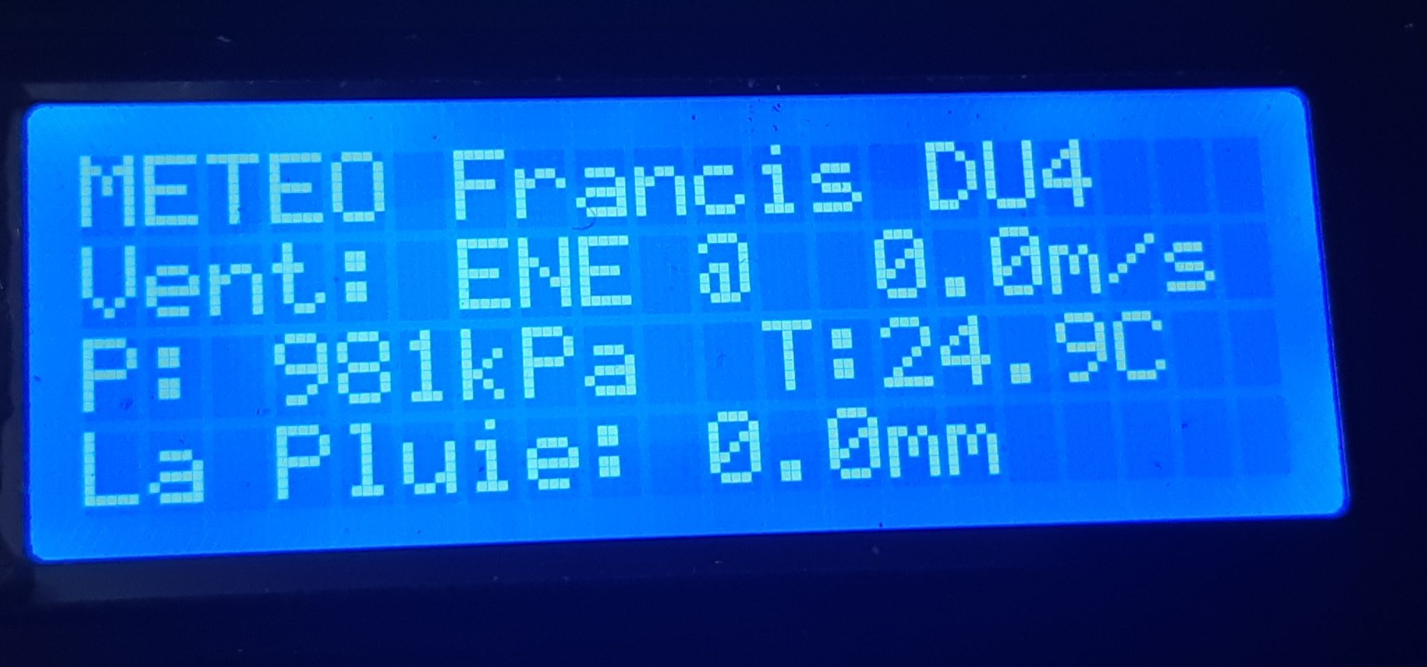

vap38 Posté(e) Décembre 12, 2020 Auteur Partager Posté(e) Décembre 12, 2020 Voici une photo de l'afficheur, nous voyons la direction du vent, la vitesse du vent, la pression atmosphérique, la température, la hauteur de pluie. J'utilise le code FLOAT_Weather_08. l'essai est satisfaisant j'ai juste un Reed rémanent je vais le changer, j'ai bien l'affichage de toutes les directions du vent. J'aimerai réaliser l'option Wireless hélas mes modules 433Mhz ne fonctionnent pas. Je vais essayer de réaliser une self air manquante ! FLOAT_weather_08.ino Lien vers le commentaire Partager sur d’autres sites More sharing options...
hcl28 Posté(e) Décembre 12, 2020 Partager Posté(e) Décembre 12, 2020 Ça avance super bien, par contre la pression atmosphérique c'est la relative ou l'absolue ?, si tu n'a pas tenu compte de l'altitude du lieu de mesure c'est absolue. Relation entre la pression atmosphérique absolue et la pression atmosphérique relative La pression relative dépend de l’altitude du lieu où l’on se trouve. La pression relative diminue d’1 hPa tous les 8.3 mètres et la relation est la suivante : Pression relative = Pression absolue + (altitude / 8.3) @+ Lien vers le commentaire Partager sur d’autres sites More sharing options...
