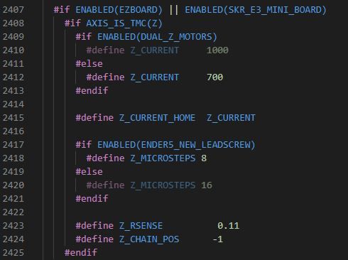

bernard3D Posté(e) Décembre 6, 2020 Partager Posté(e) Décembre 6, 2020 Bonjour à tous, Une question pratique sur la carte SKR mini E3 v2.0 (ou toute autre carte à double connecteur pour l'axe Z). Par défaut la Vref de l'axe Z est configurée à 580mV par exemple pour une Ender 5 dans Marlin 2.x La carte mère présente deux connecteurs pour l'axe Z (branchés en parallèle il me semble). Si on ajoute un second moteur (identique au premier) pour mettre en place un double axe Z comment faut-il adapter la Vref du driver TMC2209 UART avec ces deux moteurs dans le firmware ? Vref x2 donc 580mv x2 = 1160mV ??? N'est-ce pas beaucoup pour le driver (risque de surchauffe, claquage, ...) ? on laisse la Vref à 580 mV on monte un peu... typiquement entre 800 et 950mV Quelqu'un pourrait-il m'expliquer comment cela fonctionne, les risques et les conséquences des différentes options ? Quelle stratégie choisir ? Merci d'avance. Lien vers le commentaire Partager sur d’autres sites More sharing options...

bernard3D Posté(e) Décembre 11, 2020 Auteur Partager Posté(e) Décembre 11, 2020 @Pommepoire Merci pour ta réponse. La Vréf est bien la tension de commande du driver qui fixe le courant dans le moteur (et non la tension de fonctionnement du moteur elle même). En effet la loi d'Ohm s"applique, si deux moteurs en // l'intensité du courant devrait être multipliée par deux, donc la tension de commande doublée. En pratique, il semblerait que pour un axe Z (qui demande couple et vitesse faibles) une augmentation de la tension de commande (donc du courant) de l'ordre de 40 à 50% serait suffisante pour un fonctionnement optimal des deux moteurs; à vérifier en pratique. Ceci semble se confirmer dans le firmawre unifié de TH3D qui prévoit cette option de 2 moteurs Z dans le firmware. Dans ce cas le Z_CURRENT passe de 700 à 1000 (mV) comme indiqué dans le code suivant: Lien vers le commentaire Partager sur d’autres sites More sharing options...
