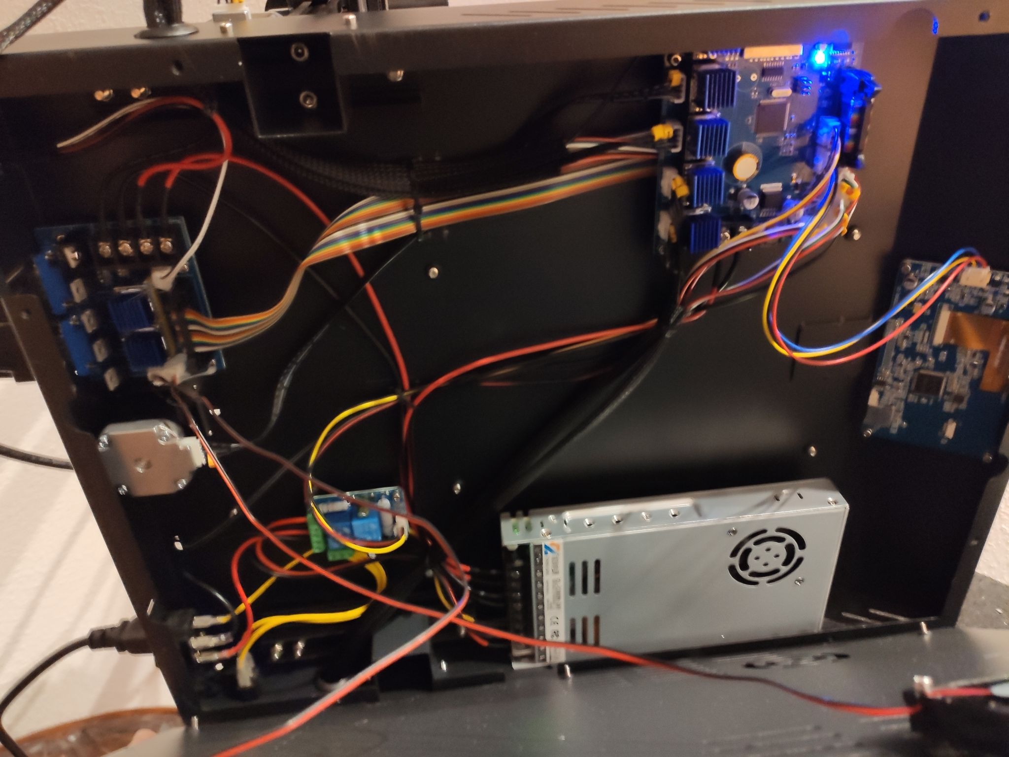

lesequane Posté(e) Décembre 7, 2020 Partager Posté(e) Décembre 7, 2020 (modifié) Bonjour à tous, Jusque ici aucun problème sur ma Tenlog, mais désormais impossible de l’allumer. J'appuie sur le bouton elle s'allume, l'écran aussi et se coupe après quelques secondes. Je n'ai rien changé sur l'imprimante depuis le dernier print en arrêt automatique. Modifié (le) Décembre 7, 2020 par lesequane Lien vers le commentaire Partager sur d’autres sites More sharing options...

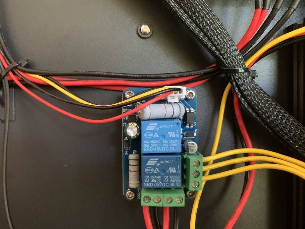

vap38 Posté(e) Décembre 7, 2020 Partager Posté(e) Décembre 7, 2020 (modifié) Bonjour, Il faut vérifier le câblage du module de puissance, il est facilement identifiable, il comporte deux relais de couleur bleu. Normalement en fonctionnement normal nous avons deux led allumées D3 5v . Il faut identifier qu'elle led est éteinte quand la panne survient ? Le maintient de l'alimentation 220V est assuré par le relais 5V qui commute le relais 48v pour la puissance le schéma ci-joint du switch SCHUTDOWN v2.sch si çà peut aider ! a+ Francis Modifié (le) Décembre 7, 2020 par vap38 Lien vers le commentaire Partager sur d’autres sites More sharing options...

lesequane Posté(e) Décembre 7, 2020 Auteur Partager Posté(e) Décembre 7, 2020 Une seule lumière bleu Lien vers le commentaire Partager sur d’autres sites More sharing options...
lesequane Posté(e) Décembre 7, 2020 Auteur Partager Posté(e) Décembre 7, 2020 Vous savez ou je peu trouver le dernier firmware ? Je pense vraiment plus à une erreur logiciel qu'électrique. Mon dernier print c'est terminé sans aucun problème et je n'ai plus utilisé l'imprimante depuis Lien vers le commentaire Partager sur d’autres sites More sharing options...
vap38 Posté(e) Décembre 7, 2020 Partager Posté(e) Décembre 7, 2020 Je ne comprends pas trop le diagnostic envisagé ! le câblage du module Switch est-il vérifié entre la carte mère et le module Switch ? (vérifier les serrages des cosses noir et rouges alimentation 220v ) quand je parle du test des leds c'est sur le module du Switch et non sur la carte mère. (deux allumées en fonction) le firmware n’a rien à voir avec la puissance de l'alimentation de l'imprimante avec le module. il faut aller dans le menu config et nous donner la date et la version du firmware. D’où provient cette imprimante ? il faut avant tout procéder aux vérifications par étapes avant de charger un nouveau firmware. les firmware se trouvent sur le site TENLOG. a+ Lien vers le commentaire Partager sur d’autres sites More sharing options...
lesequane Posté(e) Décembre 7, 2020 Auteur Partager Posté(e) Décembre 7, 2020 L'imprimante n'a pas bougé, personne n'y a touché après la fin de sa dernière impression. Donc je vois mal comment un câble aurai pu bouger j'ai vérifié et tout semble être en position. Lien vers le commentaire Partager sur d’autres sites More sharing options...
