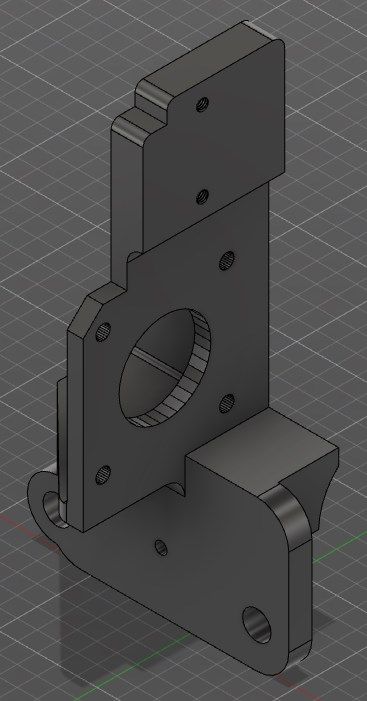

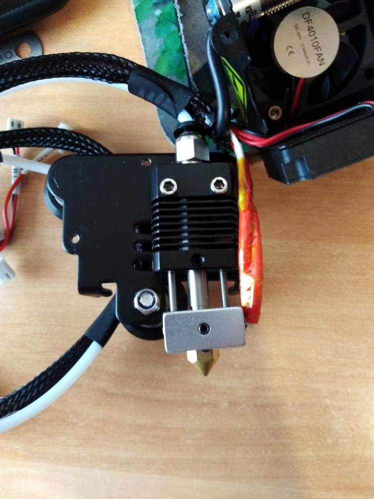

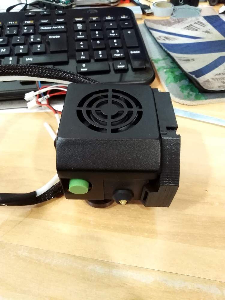

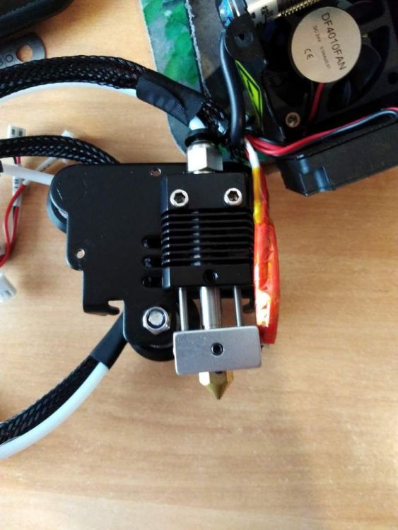

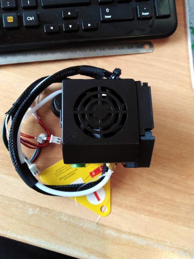

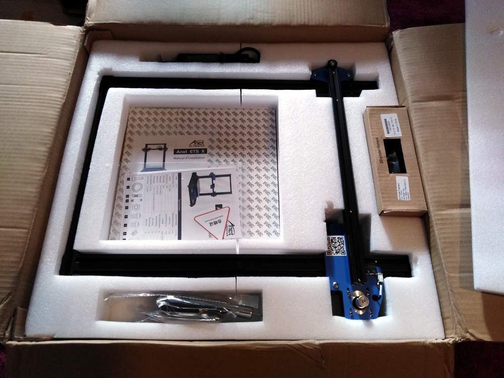

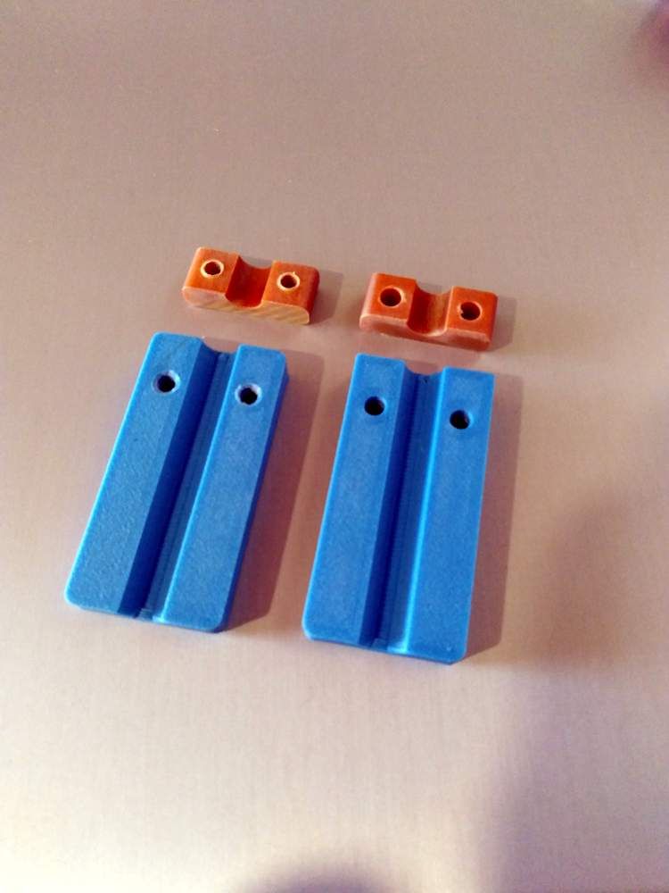

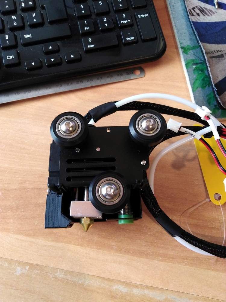

PLFmoto PostĂ©(e) DĂ©cembre 15, 2020 Auteur Partager PostĂ©(e) DĂ©cembre 15, 2020 Salut, alors, elle est arrivĂ©e hier ! (merci les dĂ©pĂŽts en France) Par contre, je ne la monterais qu'aprĂšs NoĂ«l... Il faut bien garder un peu de magie La bonne surprise (mais je le savais dĂ©jĂ ), c'est la bobine de PLA noir mat offerte VoilĂ le carton ouvert : AgrĂ©ablement surpris par la finition et les matĂ©riaux utilisĂ© ! (visserie inox, roulements Ă bille pour le guidage des vis du Z, etc...) J'ai juste prĂ©levĂ© la tĂȘte pour prĂ©parer le montage en DirectDrive... Et lĂ , c'st la dĂ©convenue Mais pourquoi le bloque de chauffe est orientĂ© ainsi ? A d'accord, je comprends... LĂ , il y a franchement du laissĂ© aller J'ai eu Ă mal de chien a dĂ©monter l'ensemble... J'ai l'impression que le radiateur en a pris un coup... je verrais ça au remontage. En attendant, j'ai donc prĂ©parĂ© une platine pour le montage en DirectDrive de l'extruder d'origine (en alu, mais uniquement fixĂ© par 3 vis sur 4 ! ) VoilĂ , c'st tout pour le moment, j'ai hĂąte de passer Ă la suite... 1 Lien vers le commentaire Partager sur dâautres sites More sharing options...
Maeke PostĂ©(e) DĂ©cembre 15, 2020 Partager PostĂ©(e) DĂ©cembre 15, 2020 La "qualitĂ©" anet dans toute sa splendeur.... Lien vers le commentaire Partager sur dâautres sites More sharing options...

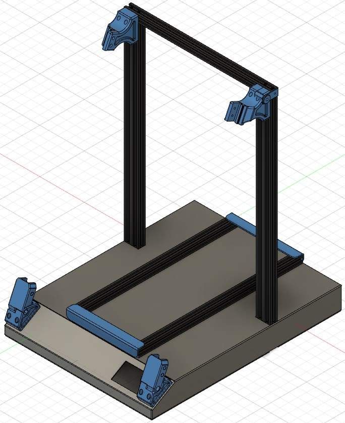

PLFmoto PostĂ©(e) DĂ©cembre 19, 2020 Auteur Partager PostĂ©(e) DĂ©cembre 19, 2020 Ok, je comprends... Comme dirait l'autre, "on verra Ă l'usage..." Sinon, j'ai rĂ©alignĂ© le Honted et mis en place une chaussette silicone. Et rajouter une rondelle sous l'Ă©crou de l'excentrique. J'ai aussi commandĂ© une surface magnĂ©tique et des boudins silicone pour remplacer les ressorts ainsi qu'un jeux de ventilo "silencieux" de chez BTT (je me doute que ceux d'origine sont bruyant comme tous les ventilos des imprimante d'origines Quelqu'un sait si on peut rajouter des renforts de chĂąssis sur ce type de "caisson" ? Lien vers le commentaire Partager sur dâautres sites More sharing options...
Maeke PostĂ©(e) DĂ©cembre 19, 2020 Partager PostĂ©(e) DĂ©cembre 19, 2020 Oui, si tu les fabrique toi-mĂȘme..... Lien vers le commentaire Partager sur dâautres sites More sharing options...

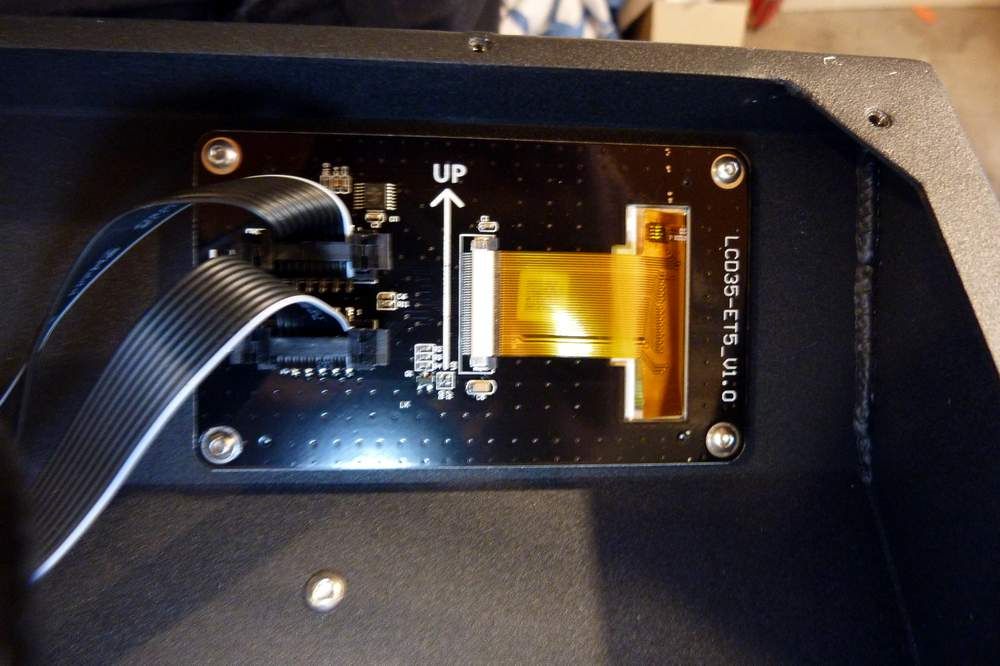

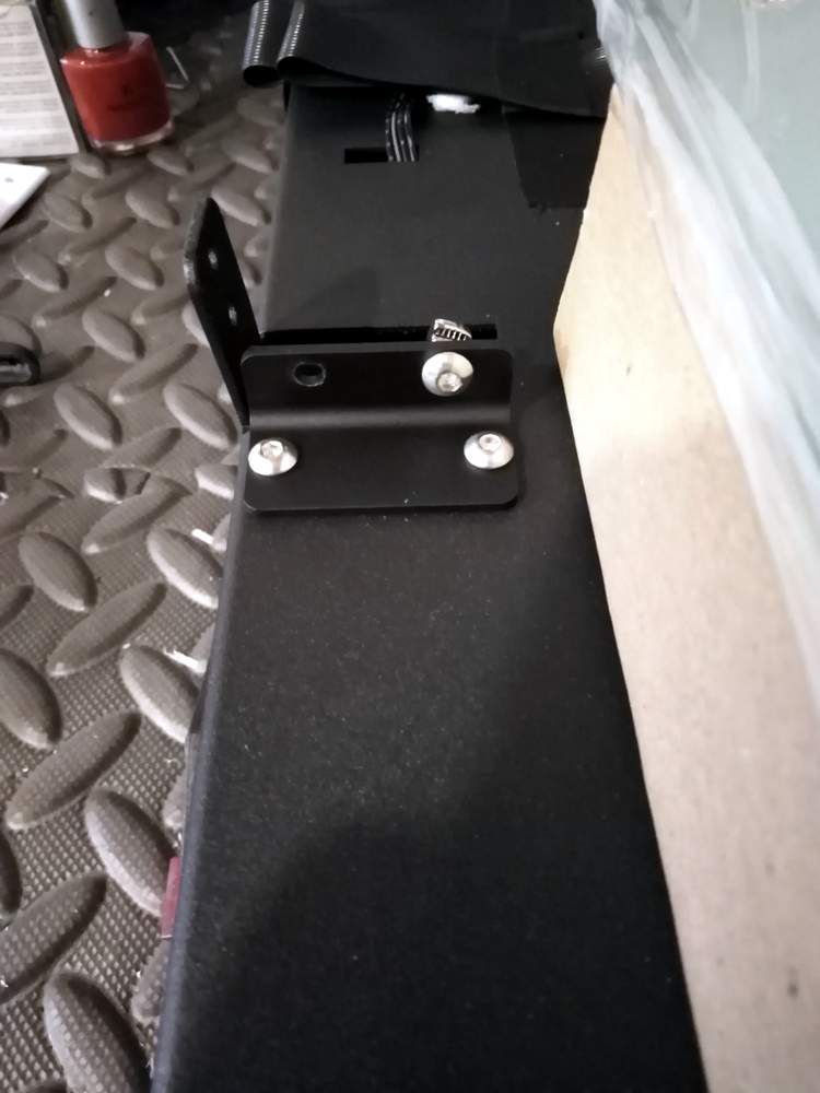

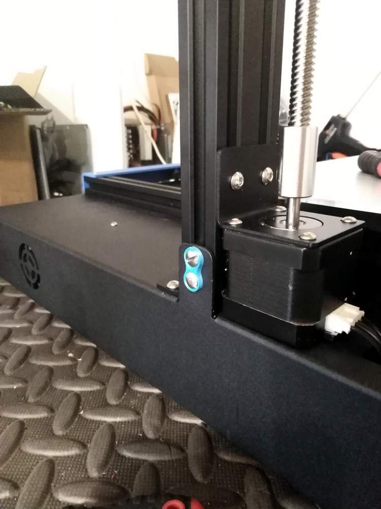

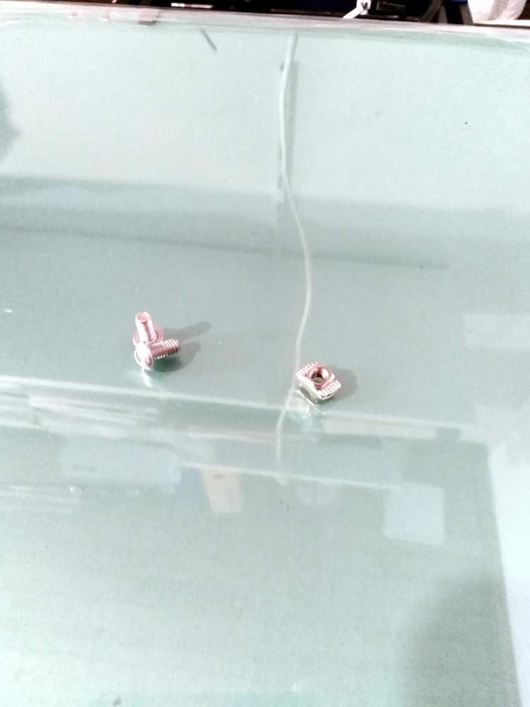

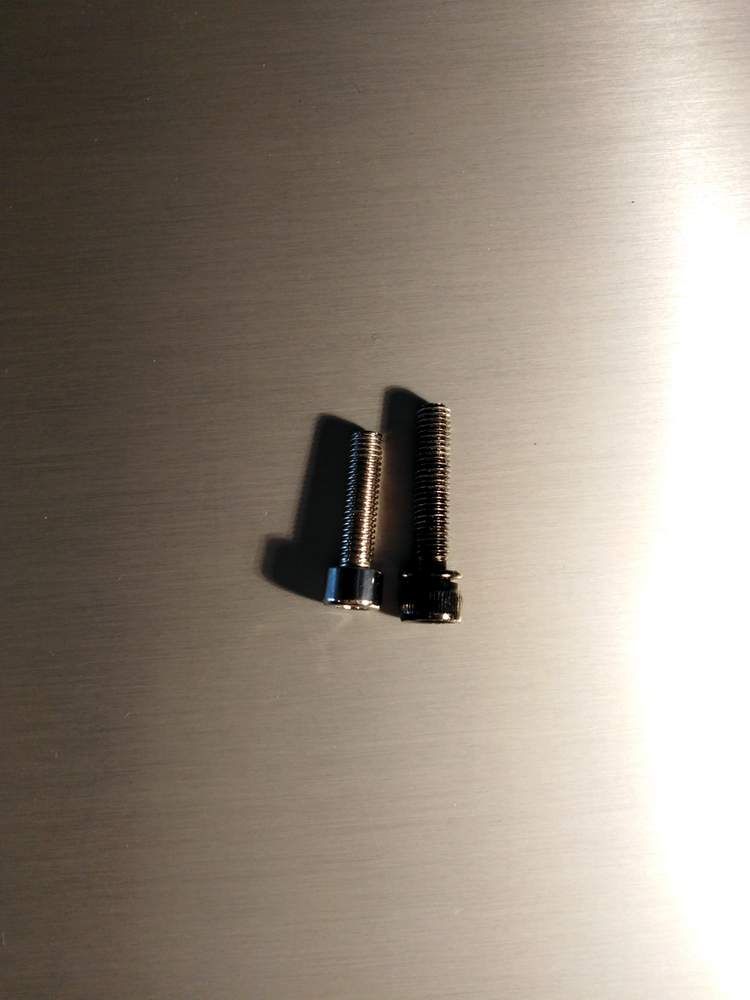

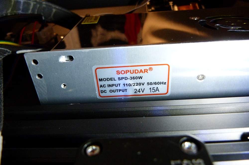

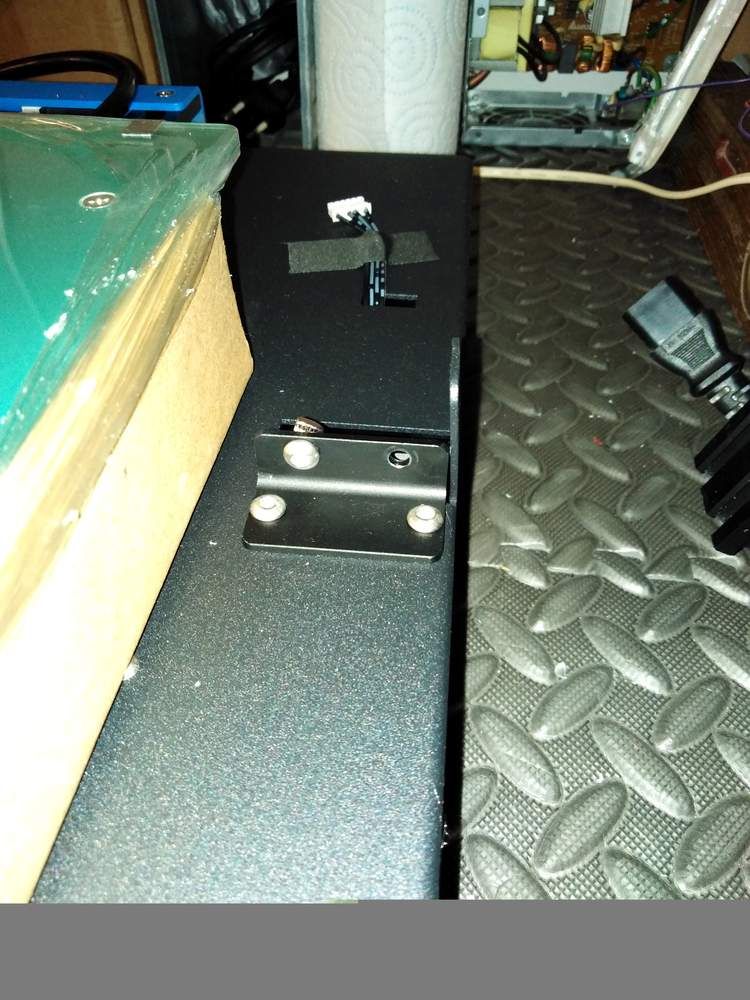

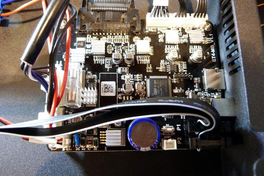

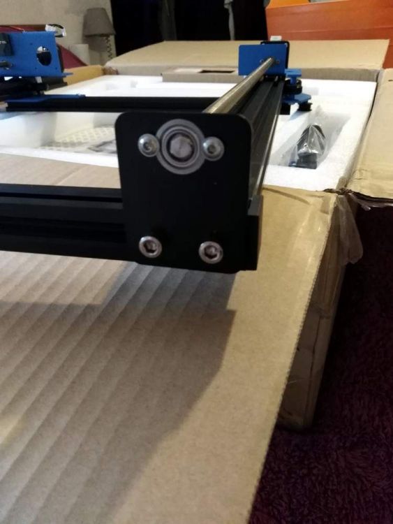

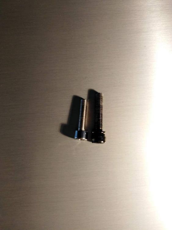

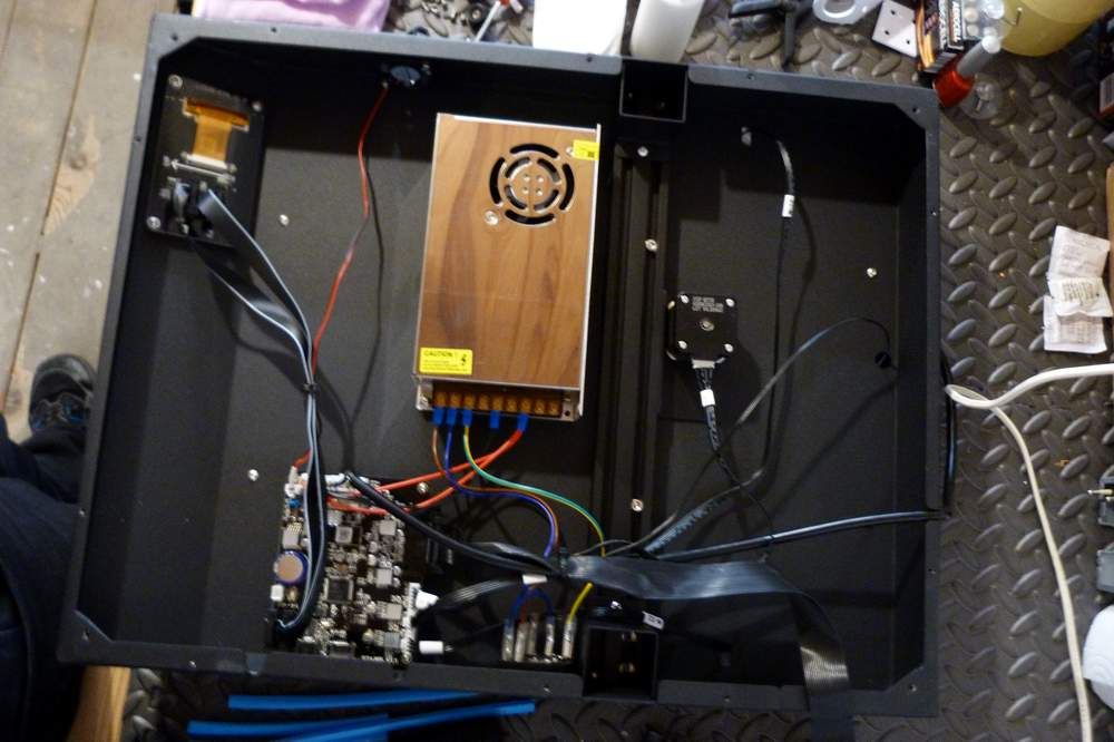

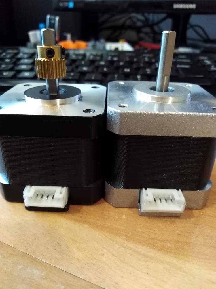

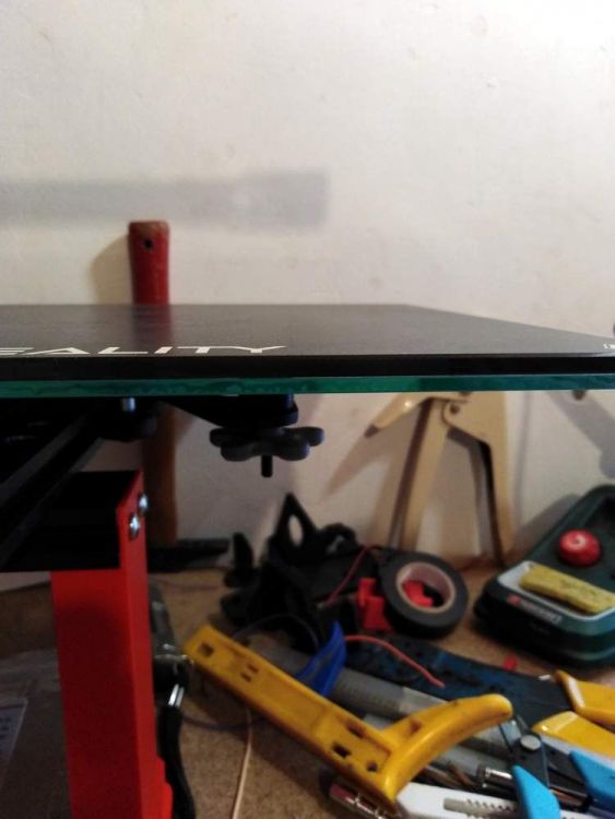

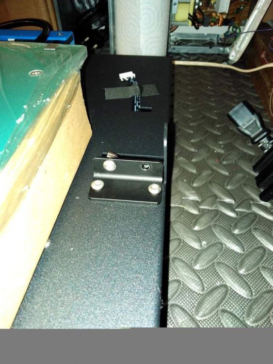

PLFmoto PostĂ©(e) DĂ©cembre 26, 2020 Auteur Partager PostĂ©(e) DĂ©cembre 26, 2020 (modifiĂ©) Salut les gars, Alors, nous y voilĂ ... Quelques remarques pour commencer : Le plateau fait 300x300 et non 310x310 comme la plupart des concourantes. Le plateau verre est trĂšs fin ! Au dessus une ultrabase Creality, en dessous le plateau verre Anet. Les moteur ont des cĂŽtes que je ne connaissais pas jusque lĂ ! 42/37 Lors du dĂ©ballage, j'ai du ouvrir le boitier pour rĂ©cupĂ©rer un Ă©crou marteau qui Ă©tait tombĂ© dedans !!! C'est ballot de devoir l'ouvrir alors, qu'en thĂ©orie, on a pas le droit... Du coup, j'en ai profiter pour prendre quelques clichĂ©s L'alim est ENORME !!! en 360W La CM : Le precess en 32bits : Et l'Ă©cran (orientĂ© Ă l'envers si on en crois le flĂ©che...) Ensuite, lors du montage, il faut bien faire attention Ă ce que les "poteaux" arrive bien en contact avec le profilĂ© de base (ça rentre trĂšs mal dans l'Ă©chancrure du boitier) Et j'ai prĂ©fĂ©rĂ© remplacer les vis de fixation infĂ©rieur par des plus longues : Les vis de maintien latĂ©ral des poteaux sont trop frĂȘles Ă mon gout, j'ai prĂ©fĂ©rĂ© les remplacer par des vis de 4 coniques avec des coupelles et des Ă©crous marteaux : Faire aussi attention au cable du bed qui veut descendre entre les rails de guidage de l'axe Y ce qui peut engendrer pas mal de dĂ©gĂąts potentiels... Pour y remĂ©dier, j'ai fais un guide cĂąble plus long : VoilĂ , pour le moment, j'en suis lĂ ... Je suis en train de modĂ©liser un FanDuc (tant que la tĂȘte est dĂ©posĂ©e) et des renforts de chĂąssis  ModifiĂ© (le) DĂ©cembre 26, 2020 par PLFmoto Lien vers le commentaire Partager sur dâautres sites More sharing options...

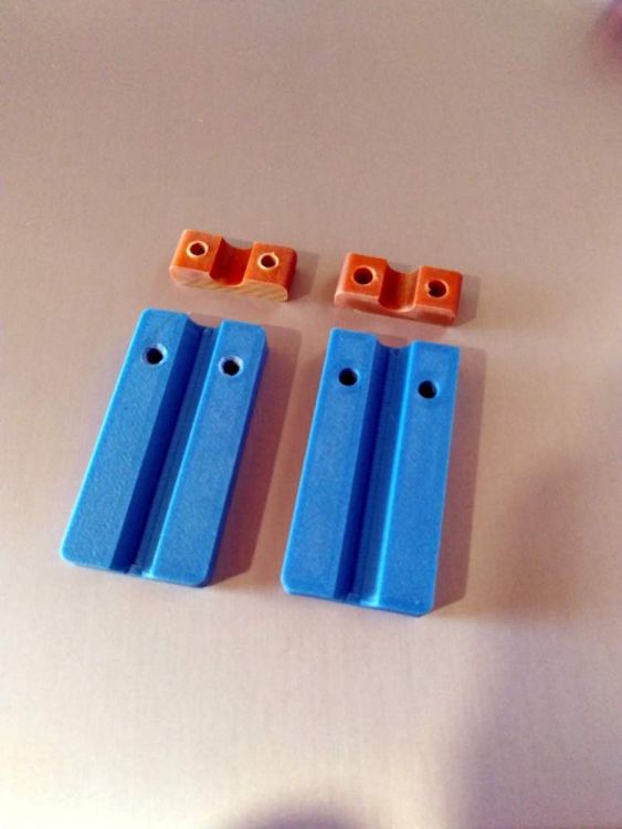

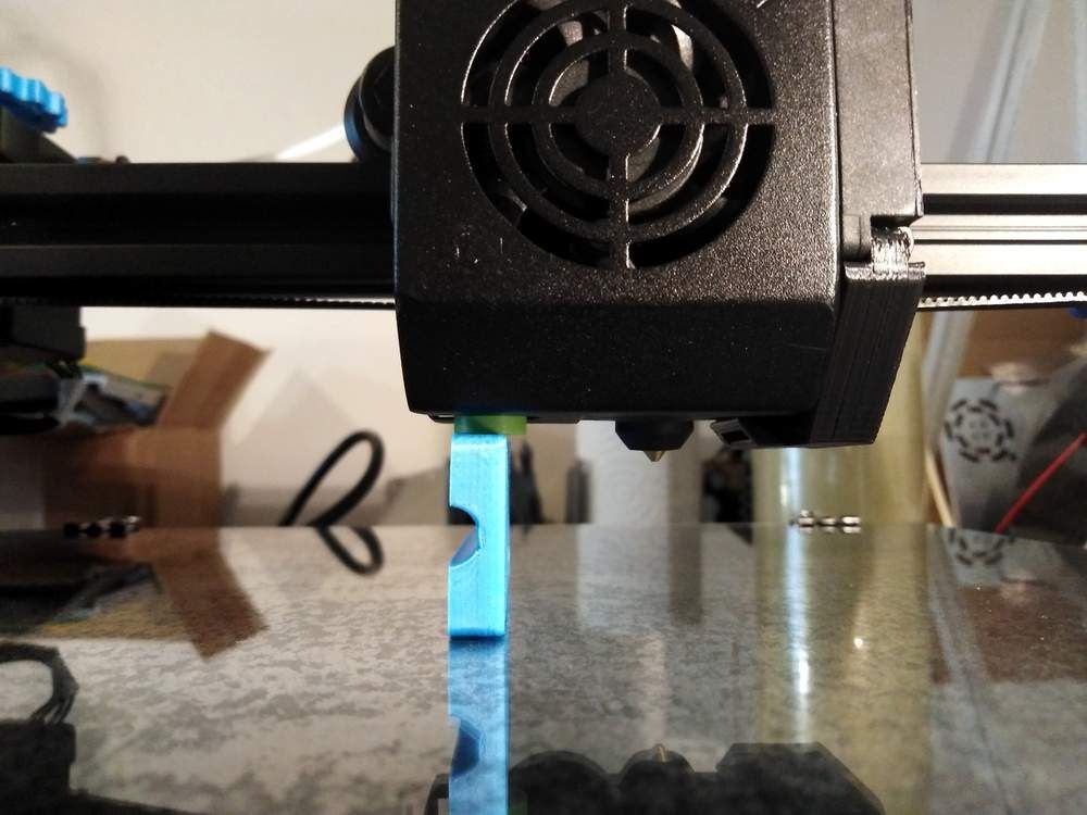

PLFmoto PostĂ©(e) DĂ©cembre 26, 2020 Auteur Partager PostĂ©(e) DĂ©cembre 26, 2020 Ah, pourquoi dĂ©conseillĂ© ? Le risque de toucher ? Le problĂšme, c'est qu'avec le FW d'origine, je ne peux pas dĂ©placer le capteur de nivellement... Donc, je ne peux pas toucher Ă la tĂȘte. Oui, je me suis inspirĂ© d'un modĂšle de Thingiverse, mais au final, plus rien a voire @Jerome Duluc Je ne sais pas ou tu veux la prendre, mais perso, j'ai pris la mienne sur Cdiscount (comme toutes mes autres machine du reste) livrĂ©e en 3jours (stock France) et moins chĂšre que sur Ali...  Sinon, je suis dans les contrĂŽles et rĂ©glages du chĂąssis. Bien vĂ©rifier l'horizontalitĂ©Â de l'axe X. (5mm de dĂ©calage pour moi) trĂšs facile a rĂ©aliser, les vis qui tiennent le barreau du X sur les platines Ă©tant toutes accessibles (certains constructeurs feraient bien de s'en inspirer, idem pour le renfort du X qui vient au quart du barreau du X (130mm) J'ai remplacĂ© les clips de bed d'origines par des pinces traditionnelles (trop peur d'arracher le buildtak d'origine. (j'ai reçu mon magnĂ©tique pour CR10, mais il faudra que je recoupe la partie adhĂ©sive (310x310 ) J'ai aussi prĂ©parĂ© des supports pour monter des TLsmoother (vu que les drivers sont des A4988...). Pas simple sur cette machine, obliger d'an mettre dans la base et Ă l'extĂ©rieur... Bon, maintenant que tout est contrĂŽlĂ© (bien vĂ©rifier le serrage de l'ensemble des vis !), ah, non, il faut ruser pour extraire le morceau de filament cassĂ© dans le PTFE... Bref, on peut la mettre en route  Lien vers le commentaire Partager sur dâautres sites More sharing options...
Maeke PostĂ©(e) DĂ©cembre 26, 2020 Partager PostĂ©(e) DĂ©cembre 26, 2020 (modifiĂ©) Non, mais les flux d'air vont entrer en conflit les uns avec les autres. Si je me souviens bien sur Youtube il y a une vidĂ©o comparative des types de fanduc et les circulaires ne faisaient pas un bon score. ModifiĂ© (le) DĂ©cembre 26, 2020 par Maeke Lien vers le commentaire Partager sur dâautres sites More sharing options...
PLFmoto PostĂ©(e) DĂ©cembre 26, 2020 Auteur Partager PostĂ©(e) DĂ©cembre 26, 2020 Ok, merci pour l'info Bon, pour le moment, j'ai un soucis avec le capteur de nivellement, il d'Ă©clanche beaucoup trop tard !!! Il dĂ©clenche à 0.2 de la surface ! Je crois que la vis du dessus sert Ă modifier cette valeur justement... Je vais voir ce que ça donne. Lien vers le commentaire Partager sur dâautres sites More sharing options...
