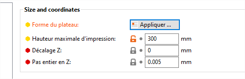

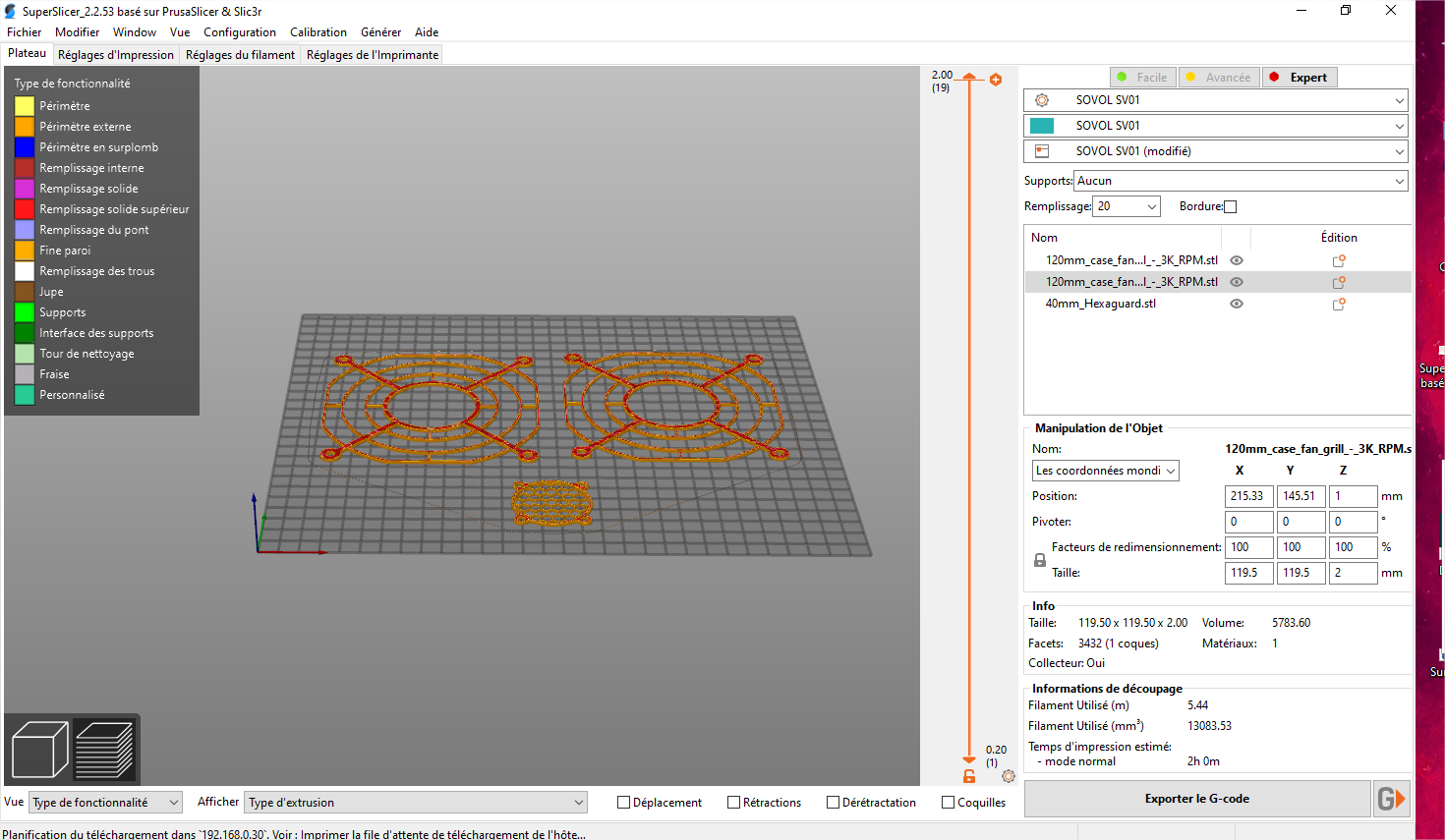

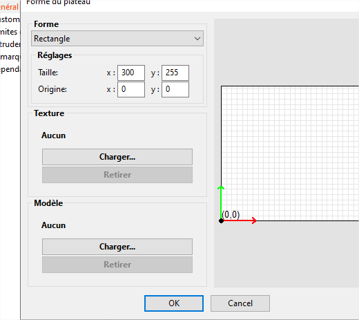

Binary Fpv Posté(e) Décembre 8, 2020 Partager Posté(e) Décembre 8, 2020 Hello les printers ! Je viens à vous car j'ai un petit soucis, après être passé sous klipper (qui est vraiment fou soit dis en passant), j'ai décidé de tenter la migration de cura vers superslicer (qui bien plus optimisé sur ce dernier). J'ai refais mes start et end gcodes sans problèmes, préparé mes impressions et la c'est le drame. les voicis: start: M140 S{first_layer_bed_temperature[0]} M104 S{first_layer_temperature[0]} M190 S{first_layer_bed_temperature[0]} M109 S{first_layer_temperature[0]} G28 ; home all axes BED_MESH_CALIBRATE ;Calibration bed G92 START_PRINT end: G91 ;Relative positioning G1 E-2 F2700 ;Retract a bit G1 E-2 Z0.2 F2400 ;Retract and raise Z G1 X5 Y5 F3000 ;Wipe out G1 Z10 ;Raise Z more G90 ;Absolute positionning G1 X0 Y250 M106 S0 ;Turn-off fan M104 S0 ;Turn-off hotend M140 S0 ;Turn-off bed j'ai une erreur avant le lancement de ma macro start_print. Move out of range: 155.000 325.500 10.280 [6255.572] sachant que j'ai déjà revérifié ma config tout me parais ok, pas de trace dans le gcode, le plateau est bien déclaré, mon printer.cfg est ok et tout fonctionne à merveille quand c'est slicer avec cura. Voici quelques photos de ma conf, si vous avez des idées je suis preneur car la je sèche ... Je suis sur un sovol SV01 upgrade au niveau du bed (d'ou les grandes tailles). Merci d'avance !!! Lien vers le commentaire Partager sur d’autres sites More sharing options...

Binary Fpv Posté(e) Décembre 11, 2020 Auteur Partager Posté(e) Décembre 11, 2020 Yes ! Le gcode est presque bon, cela fonctionne maintenant, c'était le G92 qui posais pb, pas besoin apparemment ^^. Tout est opérationnel ! Lien vers le commentaire Partager sur d’autres sites More sharing options...
