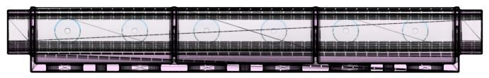

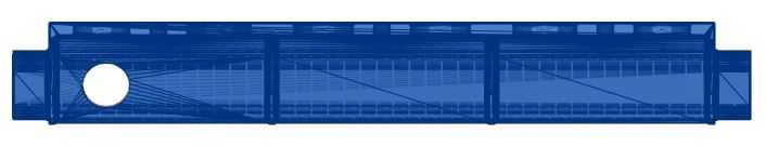

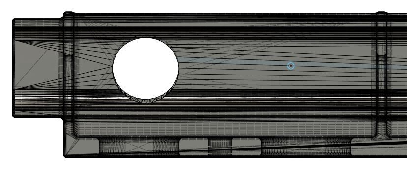

lynyrd Posté(e) Décembre 9, 2020 Partager Posté(e) Décembre 9, 2020 (modifié) Bonjour, Je voudrais faire 6 trous de 11mm dans une pièce, je suis parvenu à en faire un, mais plus moyen, je suis débutant avec Fusion 360. Voici le lien e la pièce: https://cdn.thingiverse.com/assets/cb/f3/13/2f/51/LED_BAR.stl Modifié (le) Décembre 9, 2020 par lynyrd Lien vers le commentaire Partager sur d’autres sites More sharing options...
alf Posté(e) Décembre 9, 2020 Partager Posté(e) Décembre 9, 2020 salut apparement c'est un fichier que tu as recuperer en stl non? tu as des tutos en cherchant sur le net modification d'un stl ensuite on verra bye Lien vers le commentaire Partager sur d’autres sites More sharing options...
Vector Posté(e) Décembre 9, 2020 Partager Posté(e) Décembre 9, 2020 Salut @lynyrd, en gros, une fois que tu as importé ton fichier STL, tu dois le convertir en BREP. Ensuite, tu crées les esquisses de tes trous, puis une extrusion en négatif ou sinon perçage. Lien vers le commentaire Partager sur d’autres sites More sharing options...
lynyrd Posté(e) Décembre 9, 2020 Auteur Partager Posté(e) Décembre 9, 2020 (modifié) J'ai importé mon fichier déjà avec le premier trou, pour faire le second, je dois créer un sketch, si c'est le cas, j'ai juste un point quand je veux créer le cercle ? Modifié (le) Décembre 9, 2020 par lynyrd Lien vers le commentaire Partager sur d’autres sites More sharing options...
Vector Posté(e) Décembre 9, 2020 Partager Posté(e) Décembre 9, 2020 (modifié) Dans une esquisse tu fais tous tes cercles par exemple avec réseau rectangulaire en partant d'un cercle, ou un cercle puis copier/coller pour faire les autres. Ensuite tu sélectionnes tes cercles avec la touche Shift puis extrusion ou perçage. Modifié (le) Décembre 9, 2020 par Vector Lien vers le commentaire Partager sur d’autres sites More sharing options...

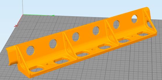

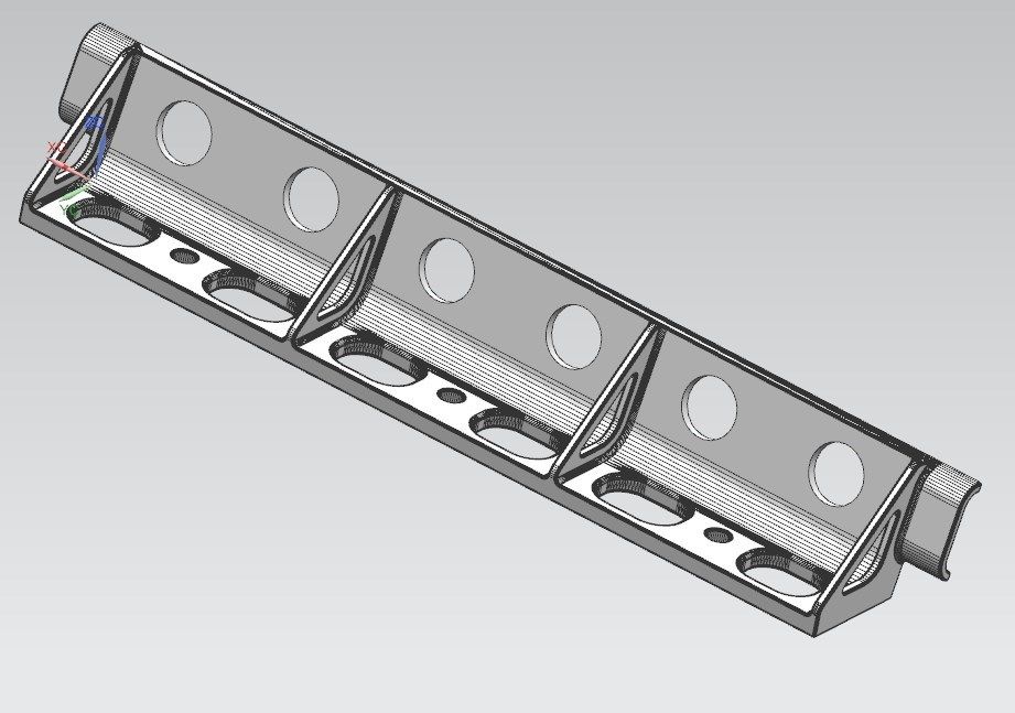

papajds Posté(e) Décembre 9, 2020 Partager Posté(e) Décembre 9, 2020 Bonsoir, En attendant que tu trouves...et pour dépanner. voici le fichier stl avec 6 trous de 12mm et le fichier step correspondant.(dans le Zip) Led_barre.stl led_barre1.zip Mais continue à chercher , pour apprendre.. A+ Lien vers le commentaire Partager sur d’autres sites More sharing options...
lynyrd Posté(e) Décembre 9, 2020 Auteur Partager Posté(e) Décembre 9, 2020 Merci papajds, je dois encore chercher, les trous ne font que 11mm, mais c'est sympa. Lien vers le commentaire Partager sur d’autres sites More sharing options...
papajds Posté(e) Décembre 9, 2020 Partager Posté(e) Décembre 9, 2020 (modifié) Re, tu veux 11 mm ? voila. led_barre_11mm.stl Modifié (le) Décembre 9, 2020 par papajds Lien vers le commentaire Partager sur d’autres sites More sharing options...

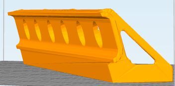

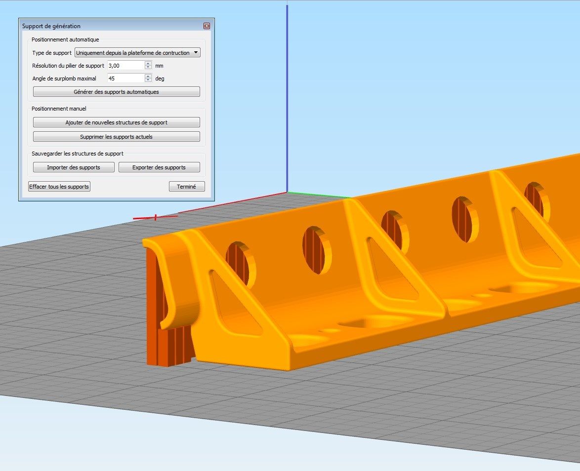

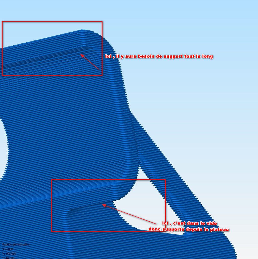

lynyrd Posté(e) Décembre 10, 2020 Auteur Partager Posté(e) Décembre 10, 2020 Bonsoir, La pièce que papajds ma aimablement confectionné, peu-elle être mise à plat sans supports, comme ceci ? Merci. Lien vers le commentaire Partager sur d’autres sites More sharing options...

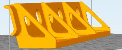

papajds Posté(e) Décembre 11, 2020 Partager Posté(e) Décembre 11, 2020 Bonjour, j'ai fait un test, et ça montre qu'il y a des parties qui sont en surplomb , et il y a besoin de supports Lien vers le commentaire Partager sur d’autres sites More sharing options...

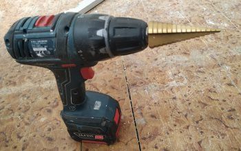

Kachidoki Posté(e) Décembre 11, 2020 Partager Posté(e) Décembre 11, 2020 Parfois on se complique la vie pour quelques trous... 1 1 Lien vers le commentaire Partager sur d’autres sites More sharing options...

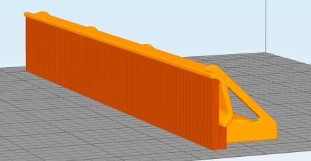

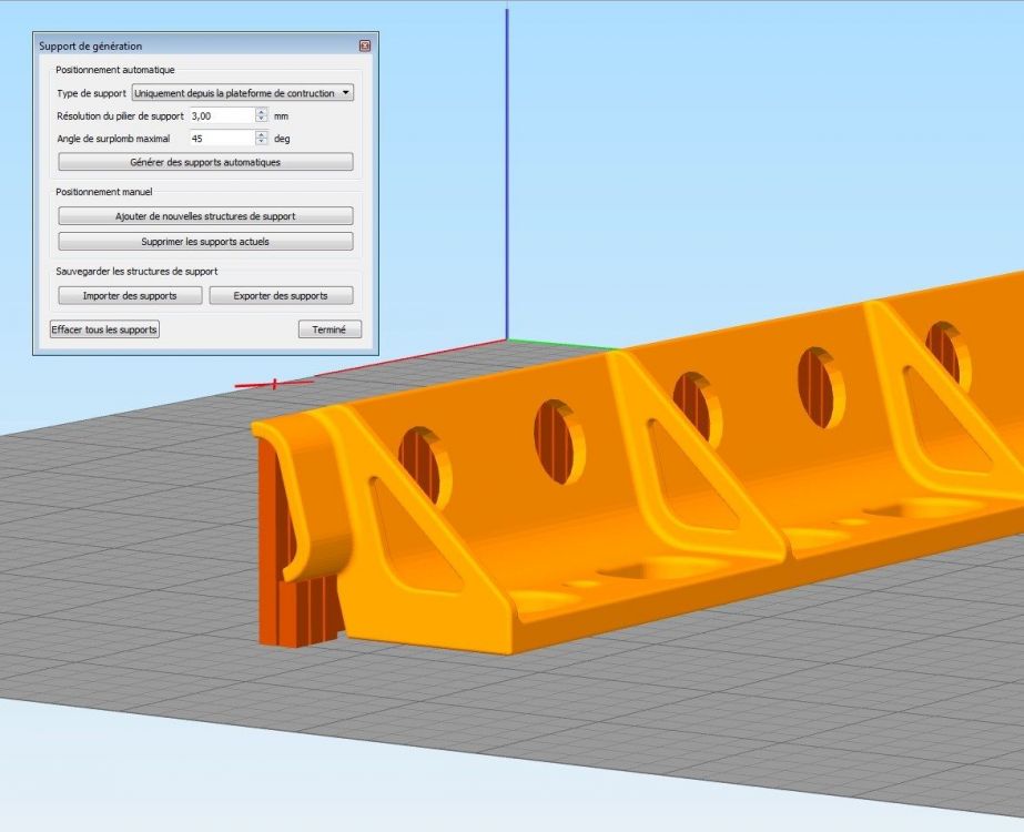

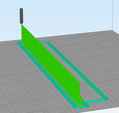

lynyrd Posté(e) Décembre 11, 2020 Auteur Partager Posté(e) Décembre 11, 2020 (modifié) J'ai fait comme papajds m'a indiqué, mais je n'ai que les supports, la barre n'y est plus ! Pourtant elle s'y trouve quand je retire la préparation à l'impression. Modifié (le) Décembre 11, 2020 par lynyrd Lien vers le commentaire Partager sur d’autres sites More sharing options...
papajds Posté(e) Décembre 12, 2020 Partager Posté(e) Décembre 12, 2020 Bonjour, et sans les supports , ça affiche ? Lien vers le commentaire Partager sur d’autres sites More sharing options...
lynyrd Posté(e) Décembre 14, 2020 Auteur Partager Posté(e) Décembre 14, 2020 Bonsoir, Je reviens vers vous, sans les supports, ça l'affiche ! Lien vers le commentaire Partager sur d’autres sites More sharing options...
papajds Posté(e) Décembre 15, 2020 Partager Posté(e) Décembre 15, 2020 Bonjour, et avec une autre pièce , avec supports , ça fait pareil ? Lien vers le commentaire Partager sur d’autres sites More sharing options...
lynyrd Posté(e) Décembre 15, 2020 Auteur Partager Posté(e) Décembre 15, 2020 Bonjour, J'ai réussi à avoir les supports et la pièce en une fois, merci de ton aide Lien vers le commentaire Partager sur d’autres sites More sharing options...
papajds Posté(e) Décembre 15, 2020 Partager Posté(e) Décembre 15, 2020 Re, ça slice donc ? c'etait quoi le problème ? ...ceci pour aider quelqu'un d'autre du forum si ça se reproduit. merci Lien vers le commentaire Partager sur d’autres sites More sharing options...
lynyrd Posté(e) Décembre 15, 2020 Auteur Partager Posté(e) Décembre 15, 2020 Oui ça slice, le problème, je ne sais pas, j'ai crashé mon pc et je l'ai réinstallé à neuf et quand j'ai slicé tout était normal. Lien vers le commentaire Partager sur d’autres sites More sharing options...
