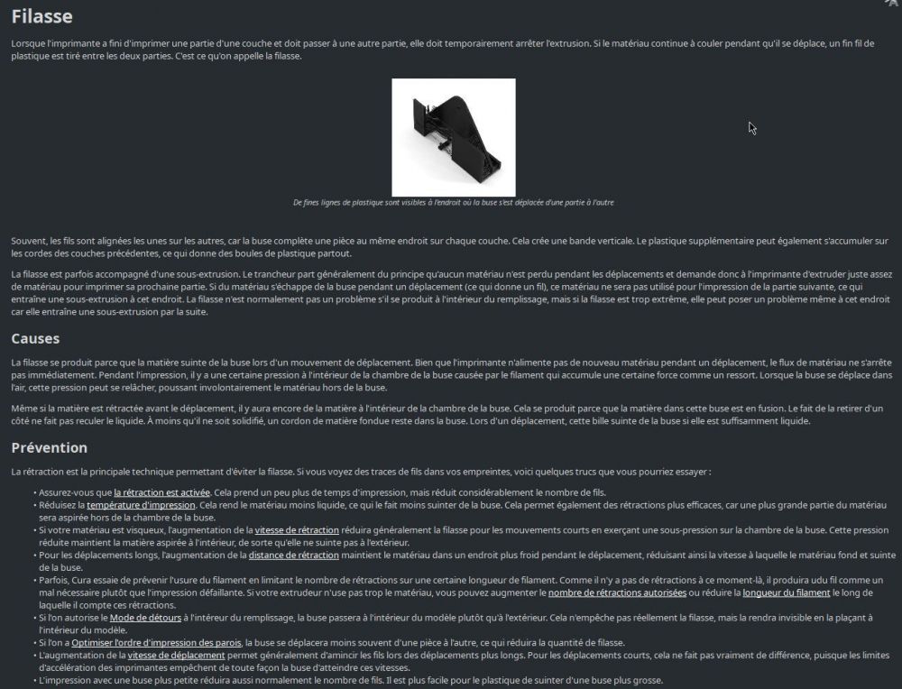

Dans Cura quand on ajoute le greffon de la place de marché (Cura settings guide) on peut accéder à la section Dépannage (troubleshooting), voici ce qui est dit pour la filasse :
J'avais récupéré sur un groupe FB (Cura francophone) un pdf : filasse.pdf
