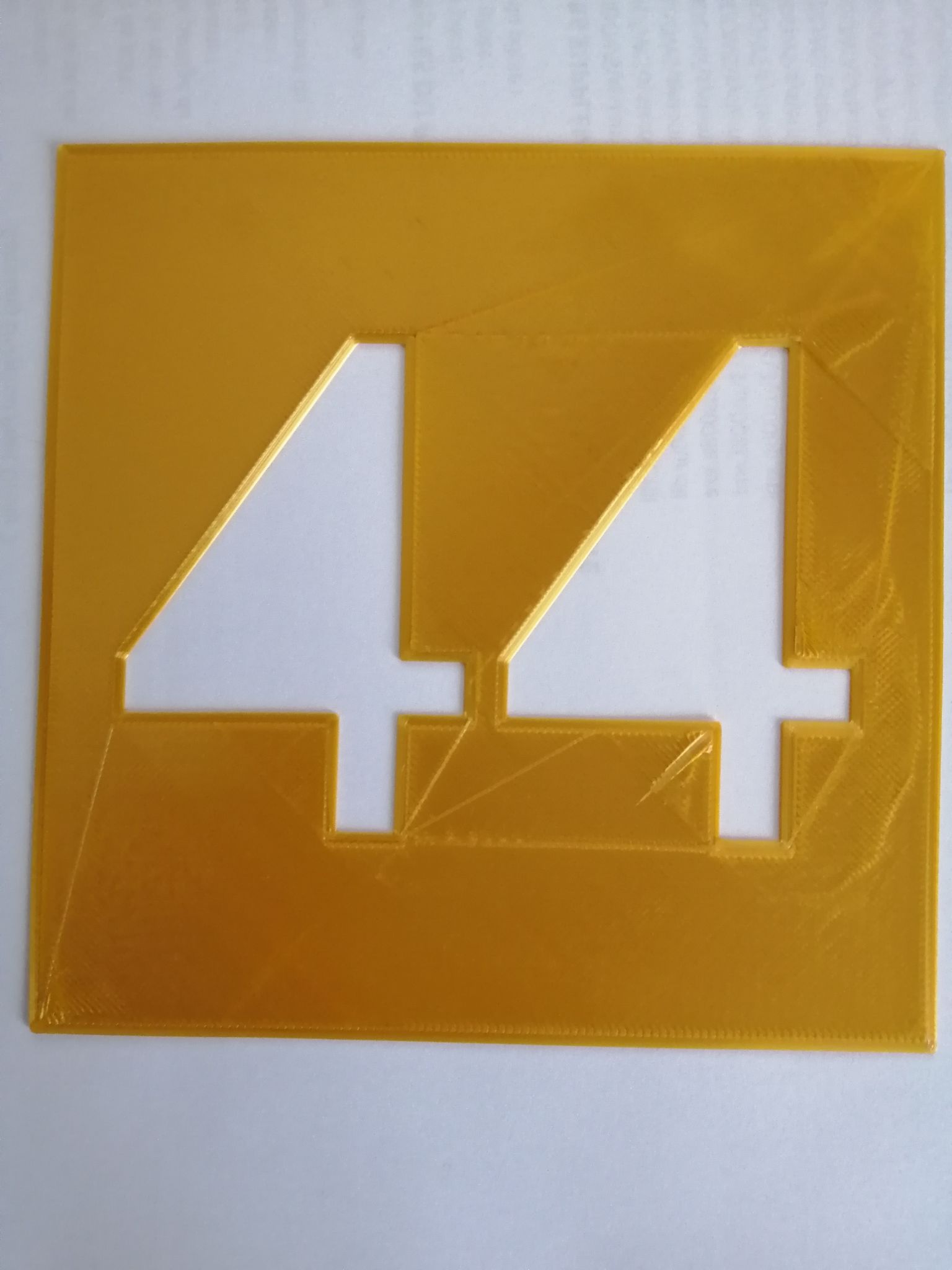

FRANDSEN Posté(e) Décembre 14, 2020 Partager Posté(e) Décembre 14, 2020 Bonjour à tous, Depuis quelques temps, j'ai des problèmes d'impression concernant la surface de mes objets que j'imprime. Avez-vous déjà rencontré ce problème. Merci pour vos retours. Cordialement. Lien vers le commentaire Partager sur d’autres sites More sharing options...
dem1980 Posté(e) Décembre 14, 2020 Partager Posté(e) Décembre 14, 2020 Salut, les traces que tu as, ce n'est pas la buse qui frotte contre ton impression lorsqu'elle se déplace ? Lien vers le commentaire Partager sur d’autres sites More sharing options...
FRANDSEN Posté(e) Décembre 14, 2020 Auteur Partager Posté(e) Décembre 14, 2020 Les traces sont dus à l'absence de rétractation lors du changement de contour des chiffres, sauf le plus gros en bas du chiffre de droite. J'ai supprimé l'étirage. La rétractation est activée. Lien vers le commentaire Partager sur d’autres sites More sharing options...
Titi78 Posté(e) Décembre 14, 2020 Partager Posté(e) Décembre 14, 2020 pour avoir une belle surface visible le mieux est de la mettre coté bed retournes la pièce pour l imprimer à l'envers sur le bed Lien vers le commentaire Partager sur d’autres sites More sharing options...
FRANDSEN Posté(e) Décembre 14, 2020 Auteur Partager Posté(e) Décembre 14, 2020 C'est vrai, mais souvent, cela implique de mettre des supports pas toujours évident à retirer sans traces. Lien vers le commentaire Partager sur d’autres sites More sharing options...
