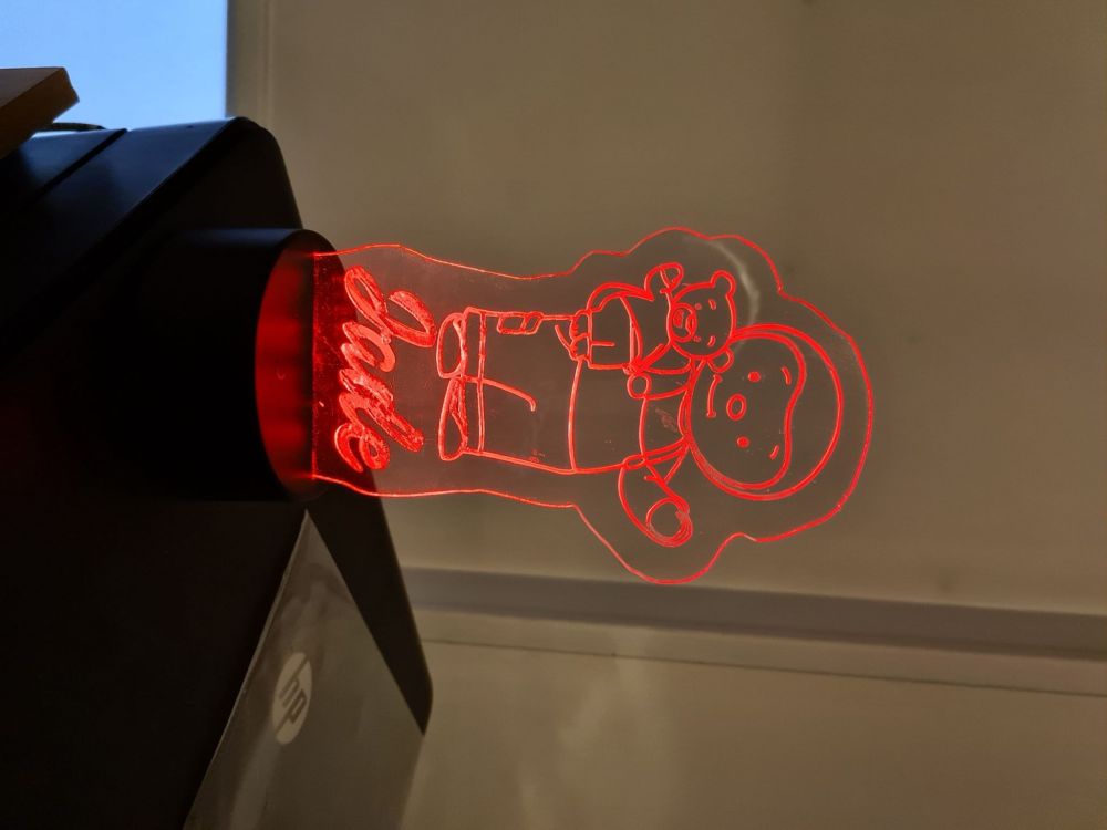

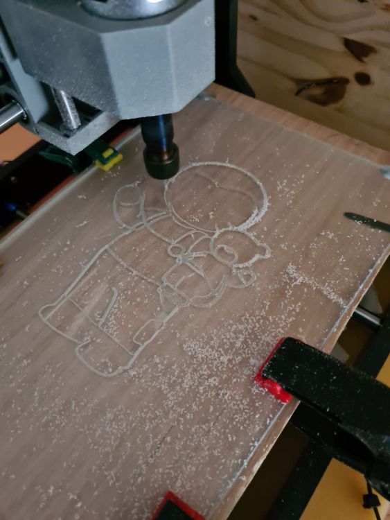

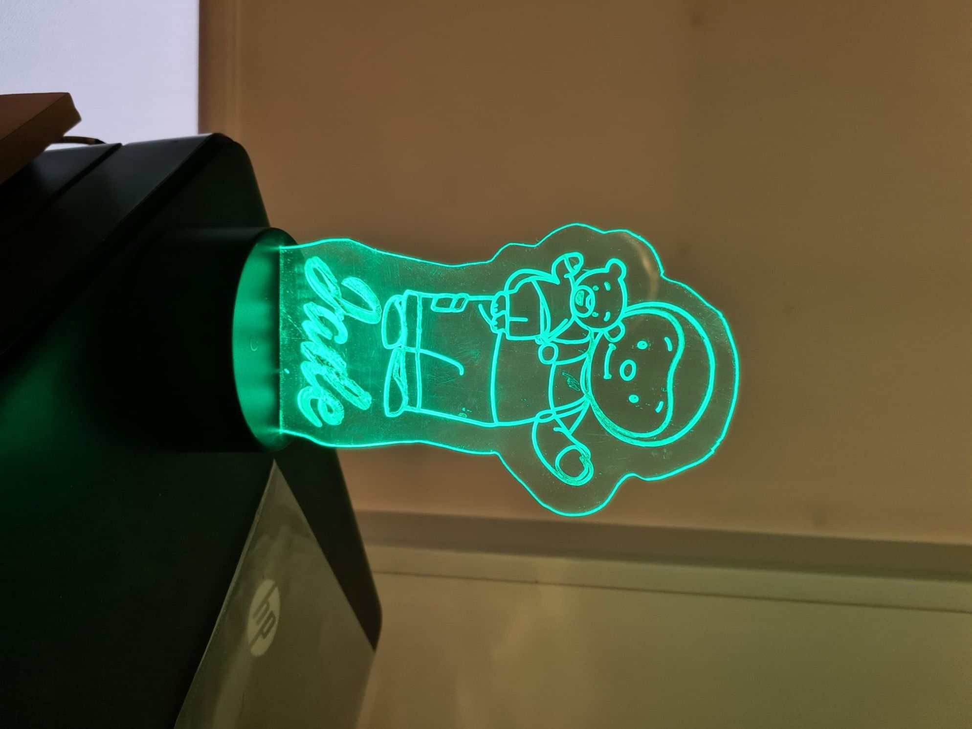

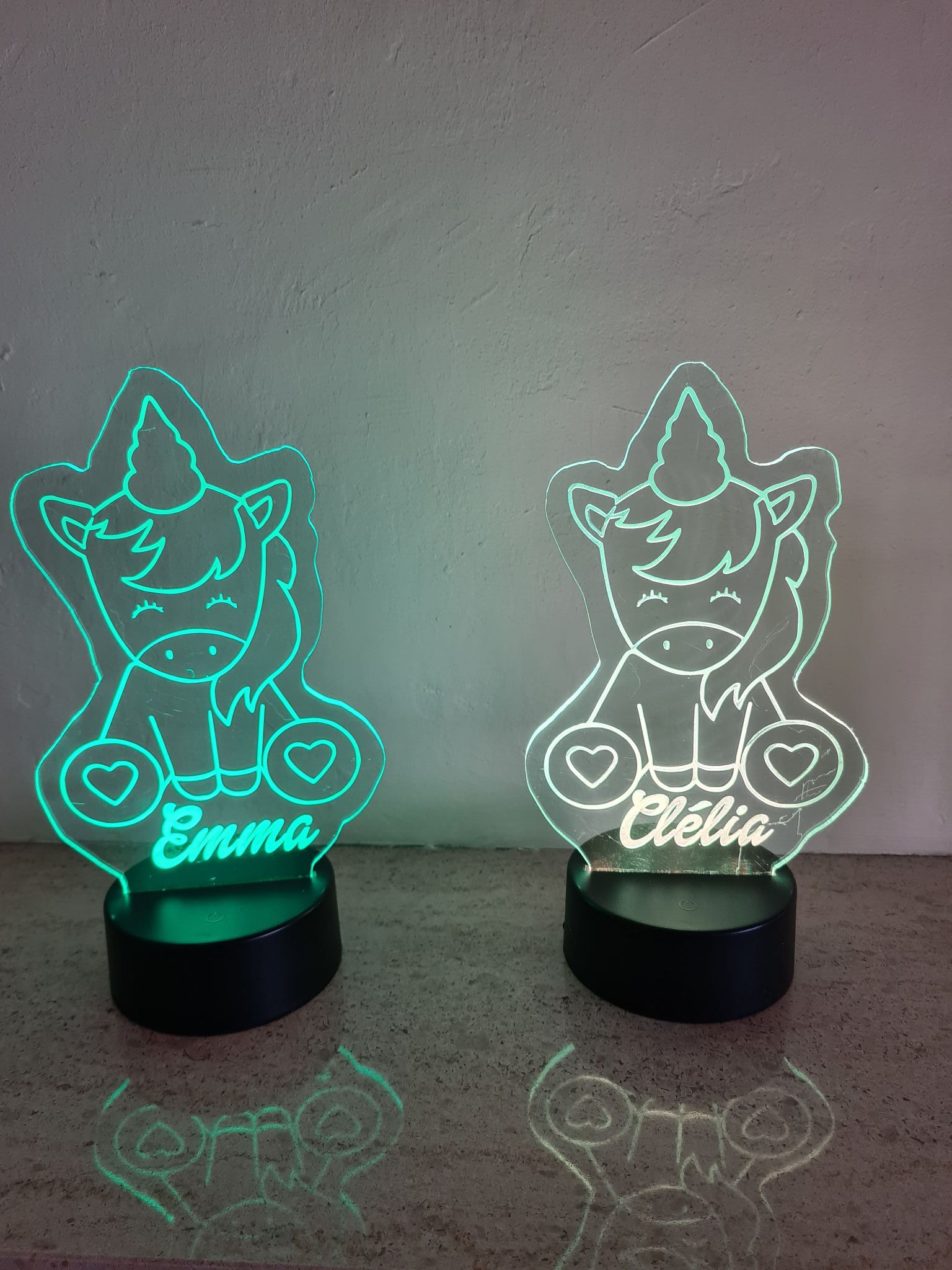

après l'impression de mon bateau et de ma gravure sur miroir, je me suis lancé dans la gravure du plexi. Après pas mal de loupé, j'y suis enfin arrivé. Je vous mets quelques photos. Un petit cadeau pour mes petites filles.
Ma CNC est une petite 3018 pro qui fonctionne pas trop mal. Beaucoup de problème pour règler le Z et la planéité du plateau.

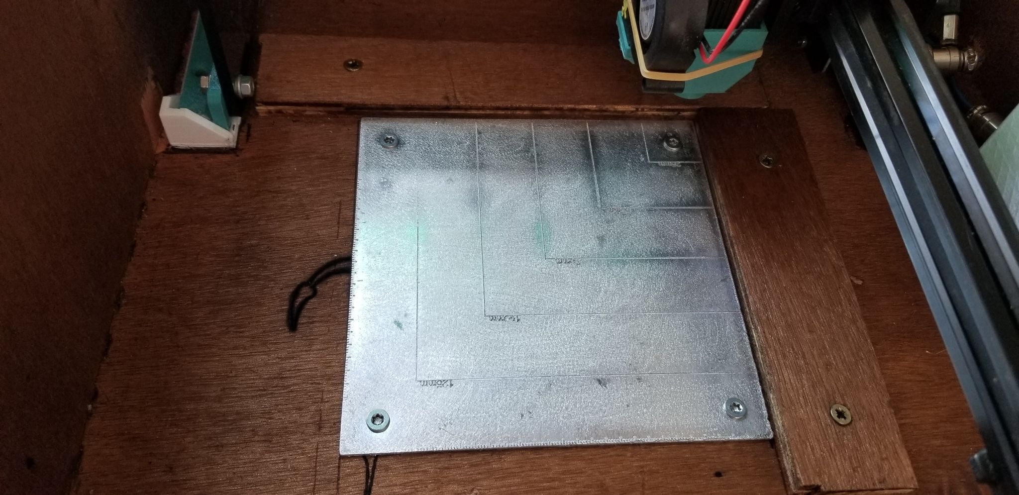

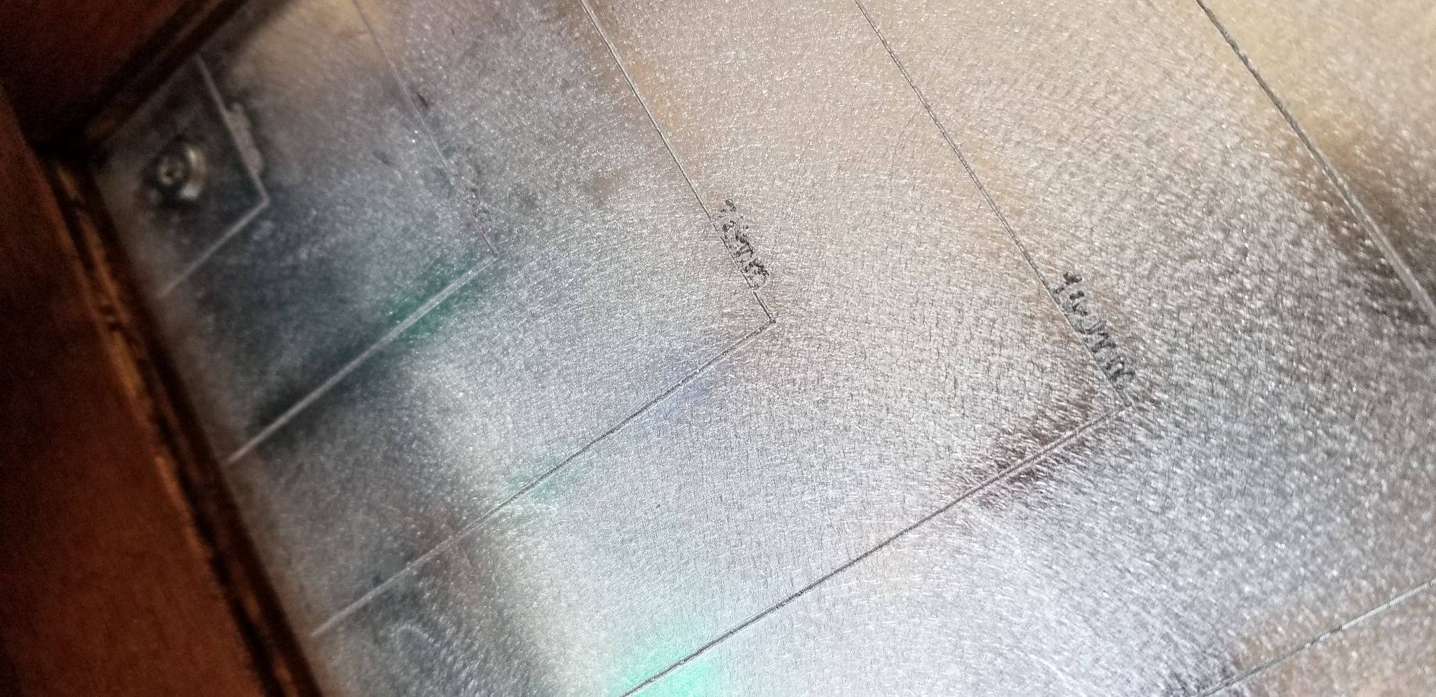

Tu as surface ton martyr? C'est vrai que la planéité est super important pour la gravure. Voila des gravures pour le plateau de mon laser, j'en ai chié et j'ai fait varier la hauteur de +ou- 0.1mm. Ça paraît peu mais pour  la gravure c'est critique ?
Je n'ai pas surfacé mon martyr, j'ai simplement mis une plaque de contreplaqué de 16 mm sur ressort(comme sur l'imprimante 3D). Pour le réglage de mon Z, je fais ça avec un comparateur. Le plexiglas est encore assez bien fabriquer et je n'ai jamais eu une grande différence de hauteur.

Tout est fait avec FREECAD, c'est un logiciel 100% gratuit et pour la CNC GRBLcontrol également gratuit

@Animalsepouvez-vous me dire quelle fraise avez-vous utilisé pour faire cette gravure svp ?
et aussi la profondeur de la gravure svp...... je galère pour obtenir un si beau résultat.
Merci beaucoup
Il y a 3 heures, kinette33 a dit :
Merci beaucoup
vu que @Animalse ne s'est pas connecté depuis plusieurs mois, je doute qu'il te réponde
perso, j'ai essayé avec une pointe javelo, résultat pas terrible en effet
mais j'ai voulu graver profond en une seule fois, 1mm.
la prochaine fois que je fait un test, je ferais plusieurs passe de profondeur 0,2mm max

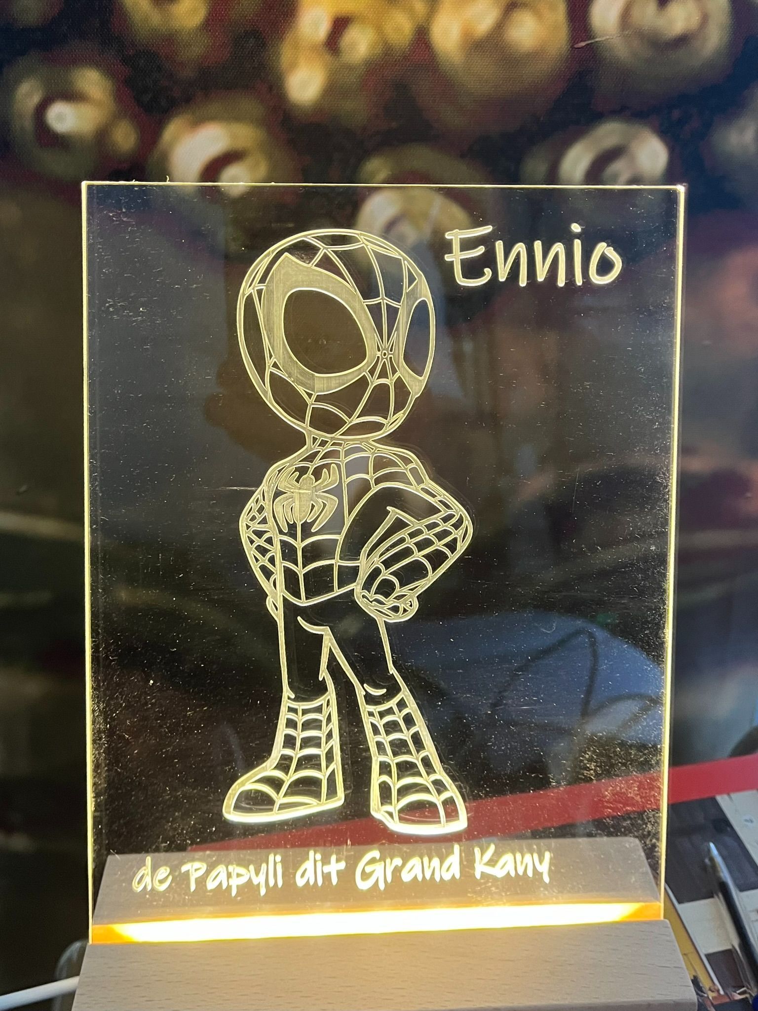

Bonjour, la gravure est faite avec une pointe à 60° et pour la pronfondeur, 2 passes de 0,10 mm. Les gravures en photo sur le site sont faites à sec. J'en ai fait une autre pour un copain que je n'ai pas pris en photo et que j'ai graver avec les mêmes données, sauf que je l'ai faite en aspergeant le plexi avec de l'eau très froide. Le plexi ne collait pas à la pointe et le résultat était beauvoup plus beau. Pour l'avance, j'ai été doucement. Si vous gravez du texte, n'oubliez pas de faire une image miroir.

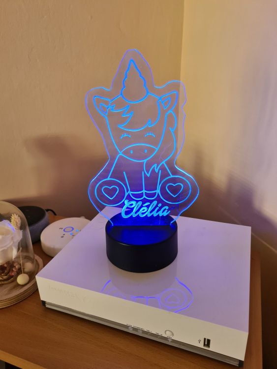

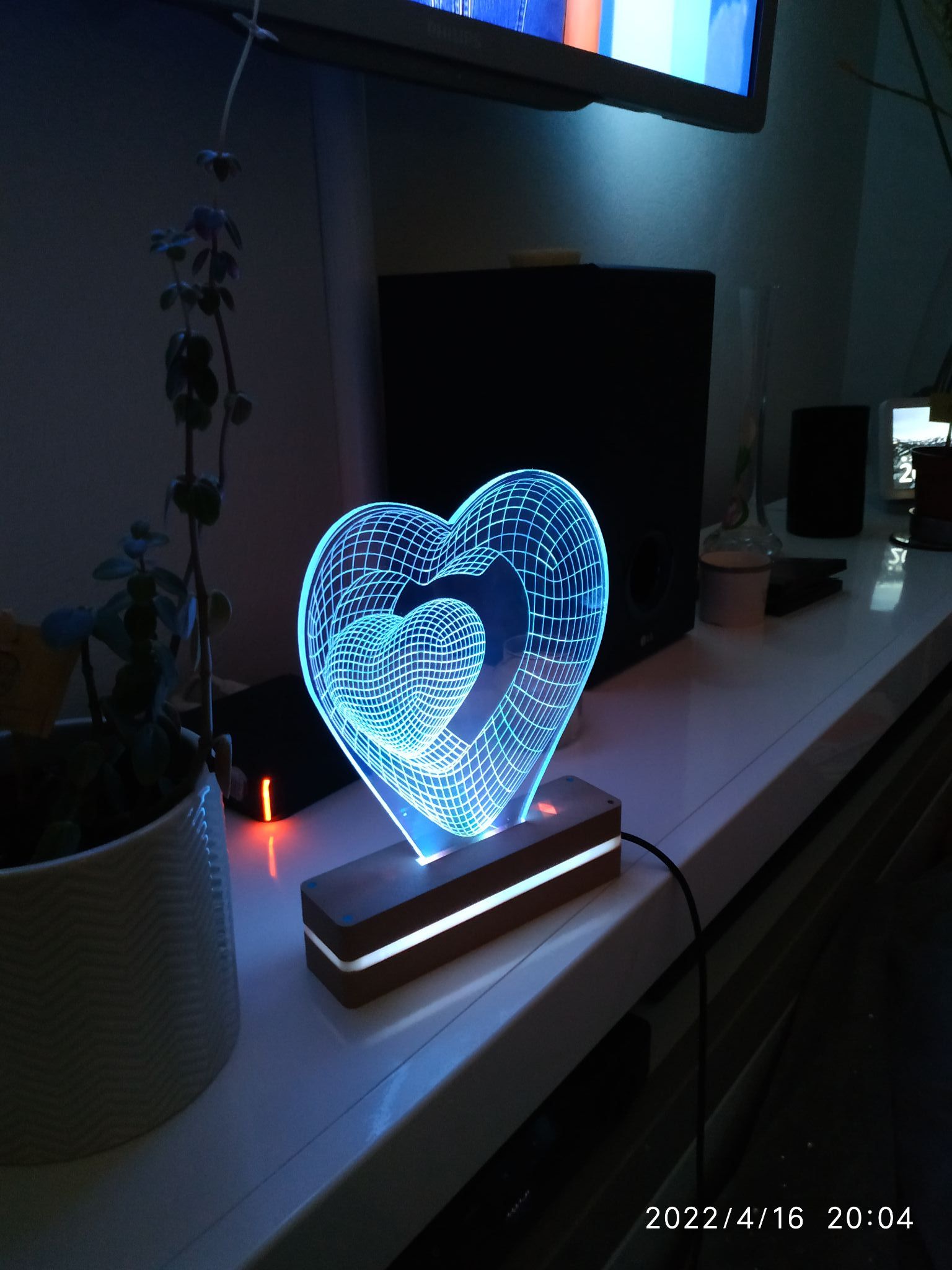

Merci @Animalse et @Patrick76 pour vos réponses
Finalement après plusieurs test j'ai réussi a obtenir un truc pas mal.
j'ai graver avec une fraise javelot en une seule passe de 0.3mm ... ce n'est pas parfait j'avoue mais je progresse
Le socle est imprimé en 3D en 3 parties.
