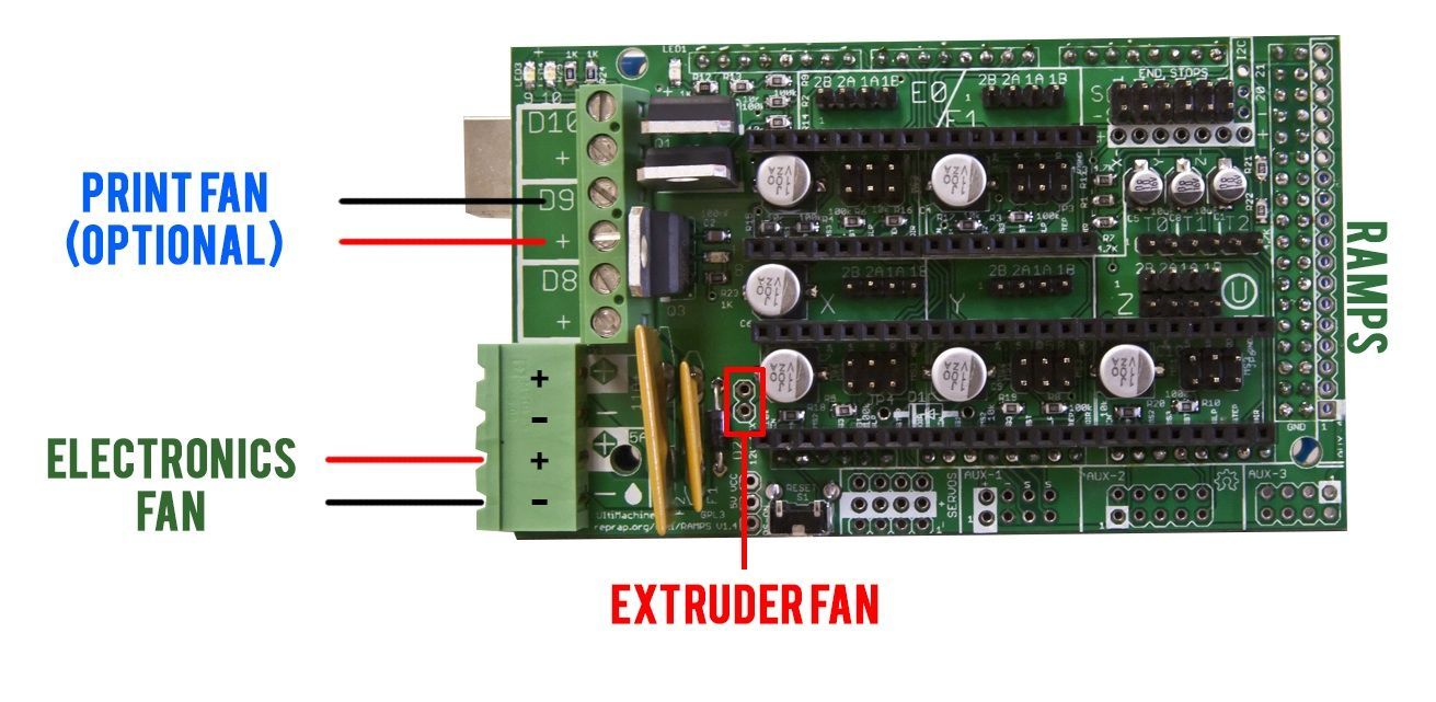

branche le sur l'entrée 12v de la ramp
Est-ce que tu parle de l'entrée "elecronics fan" de l'image ? Si c'est oui, ça revient à brancher directement sur l'alimentation.
D'après mes recherches, je peux effectivement brancher directement un ventilo sur l'alimentation pour refroidir l'électronique et l'autre sur D9 en parallèle. Y'a plus qu'à.

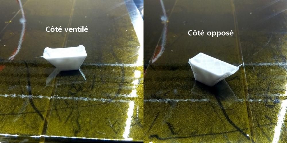

Je cherchais où brancher un ventilo supplémentaire pour refroidir la pièce (warping uniquement du côté opposé au ventilo actuellement), ben y'a plus qu'à ^^

Petite mise au point:
La sortie D9 sur vos ramps sert à ventilé les pièces, elle est pilotée par repetitier, ponterface ou autre.
Le ventilo de la hot end et pour la carte c'est direct sur alim 12v.
il est plus que conseillé de ventilé la carte, les polulus chauffe et fait chauffé la carte.
Les dissipateurs de la hot end sont ventilé en permanence pour éviter le ramollissement du filament dans celle-ci.
Oui j'ai touché les polulus après avoir lu le post histoire de, et c'est bouillant la dedans! Ca me semble indispensable histoire de pas de tout griller avant 1 mois d'utilisation 9_9
