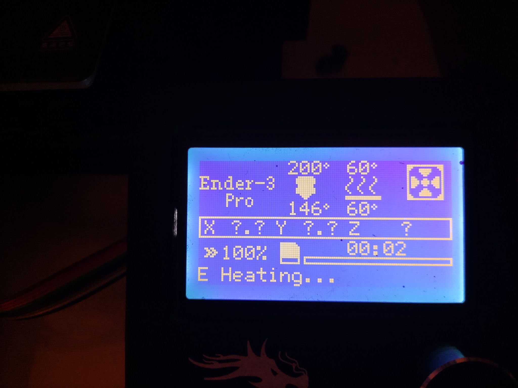

wam Posté(e) Décembre 18, 2020 Posté(e) Décembre 18, 2020 Bonjour à tous, mes soucis se poursuivent avec mon Ender 3 Après avoir fixé mon soucis de Carte Mère et avoir imprimé quelques bricoles, la température max de mon bed s'est mise à chuter progressivement. J'arrivais difficilement à monter au dessus des 50° Maintenant je n'arrive plus à atteindre les 40° Pouvez-vous me donner des pistes d'investigations ? J'ai vérifié et resserré les connecteurs de la résistance et de la thermistance. Y-a-t'il des valeurs (tension en sortie, resistance des éléments) que je peux contrôler pour savoir si ça vient du bed ou de la carte
wam Posté(e) Décembre 19, 2020 Auteur Posté(e) Décembre 19, 2020 Bon et bien voilà une piste en image Arrivé a 40degré la tension chute brutalement et devient instable. Si j'avais un oscilloscope je constaterai sûrement une sinusoïde ou des impulsions d'un signal carré. Ma question : est ce que c'est marlin qui génère ça a l'approche de la température max ou bien c'est le MOSFET qui vacille ?
Jean-Claude Garnier Posté(e) Décembre 19, 2020 Posté(e) Décembre 19, 2020 Hello J'ai un plateau de 300x300 et j'ai beaucoup de mal à le faire monter en température. Je serais tenté d'incriminer la poussivité de l'alim, pas du mosfet. D'ailleurs si je trouve par ci par là une alim en 24Volts, je le brancherai en 24 Volts
wam Posté(e) Décembre 19, 2020 Auteur Posté(e) Décembre 19, 2020 T'as raison, c'est possible aussi que l'alim sature. Ça peut expliquer la chute de tension a partir d'une certaine puissance. Je vais voir si je peux test avec une autre alim
wam Posté(e) Décembre 21, 2020 Auteur Posté(e) Décembre 21, 2020 Bon, c'est pas l'alim, manuellement je peux pousser le bed a plus de 70degrés... Mais j'ai potassé et le newbie que je suis a appris que la courbe de montée en température du bed et de la buse sont tout sauf linéaire, du coup rien d'étonnant à avoir une tension qui vacille en approchant de la température cible. Je suppose que le MOSFET doit fortement commuter en fin de courbe. Et je découvre ce soir que tout ça est piloté par un régulateur PID. Je fais mon cycle d'autotune et miracle C'est reparti.
Idealnight Posté(e) Décembre 22, 2020 Posté(e) Décembre 22, 2020 Connectes ton imprimante a ton pc, utilises par exemple pronterface et fais un réglage des PID buse + bed. Si c'était bien cela ton problème ça t'évitera de passer par l'autotune
