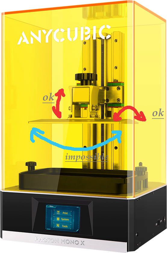

je me pose une question sur la fixation du plateau , celui ci est fixé avec 4 vis qui permettent de régler la hauteur ainsi qu'un basculement d'avant en arrière mais pas un basculement de gauche à droite . le plateau étant plus grand que sur des imprimantes utilisant ce système d'accrochage cela ne peut il pas entrainer des problèmes d’alignement du plateau ?
si le coté gauche est plus haut que le coté droit comment faites vous pour rectifier cela ?

sur une photon , c'est la différence !! tu as une molette de serrage avec 3 axes de liberté ( c'est une boule que tu serres) , mais pour la photon mono x tu n'as que deux axes de liberté  pas trois ! et vu que le plateau est plus grand cela doit être plus difficile a aligner .

Les 4 vis sont dans des trous oblongs et les 2 supports sont en profilé en U (donc déformable dans l'axe X) et pas en carré, la plaque peut donc se déplacer dans les 4 directions et une fois serrée elle sera même plus sécurisée qu'avec une boule. Un système tout métal coute plus cher à fabriquer (plier, tarauder) qu'en plastique, donc ce n'est pas la question d'économie qui a fait ce choix (au contraire)
D'ailleurs, Creality qui n'est pas réputé pour faire dans le bricolage utilise le même système sur la série LD  et sans doutes d'autres constructeurs.
Bien penser lors du calibrage à "faire le tour" des 4 vis (comme pour serrer une roue de voiture: côtés opposés et plusieurs passages)
Conseil aussi: acheter un jeu de tournevis 6 pan et ne pas utiliser ces clés en L fournies avec lesquelles on a tendance à serrer trop fort ce qui décale parfois la pièce.

je le conçois , mais la surface du plateau est bien moins grande que sur la mono X .
ma question se posait sur les grands plateaux uniquement .

J'ai ce système sur la Phenom (bien plus grand que sur la mono X) et aucun problème! Le plateau a bien toute la liberté qu'il faut.
