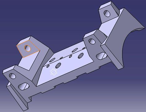

jo7871 Posté(e) Décembre 29, 2020 Partager Posté(e) Décembre 29, 2020 Bonjour,j’espère que vous me pardonnerez de m'incruster sur ce post,tout nouveau et pas du tout doué dans la recherche,j'avais retenu le "PLA" et "ABS" je prend note du "PETG" je veut réaliser une pièce pour un commodo,et mon soucis mis à part sa réalisation technique et sa durée de vie dans le temps,donc quelle matière choisir? Merci pour vos réponses et votre indulgeance Jo Lien vers le commentaire Partager sur d’autres sites More sharing options...
Marc3D Posté(e) Décembre 29, 2020 Partager Posté(e) Décembre 29, 2020 (modifié) Bonjour, Je n'ai pas testé, mais on dit que le PLA résiste mal dans la chaleur des voitures en été, donc à exclure je pense pour un commodo ? (si c'est de cet élément qu'on parle: leviers clignotant/phares ?). Cela dépend aussi s'il s'agit d'un commodo complet ou juste de l'extrémité ? PS. J'ai réalisé des mangeoires d'oiseau en PLA exposées plein sud sur balcon depuis des années (+42° déjà enregistré) et pas déformées. Pour le PETG, je ne sais pas quel est son comportement à la chaleur (une voiture peut atteindre 50° en été). Modifié (le) Décembre 29, 2020 par Marc3D Lien vers le commentaire Partager sur d’autres sites More sharing options...
jo7871 Posté(e) Décembre 29, 2020 Partager Posté(e) Décembre 29, 2020 Bonsoir,merci pour votre réponse,la pièce se trouve sur la colonne de direction,c'est un support palpeur pour transmettre les informations donné par un contacteur au centre du volant,un cabriolet datant de 1934,donc plus de pièces, Bien amicalement Jo Lien vers le commentaire Partager sur d’autres sites More sharing options...
