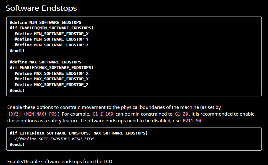

La commande M211 permet de désactiver «logiciellement» le contacteur de fin de course qui sinon ne peut descendre sous les limites matérielles définies par Z_MIN_POS du firmware.
Extrait de l'aide Marlin :
Modifié (le) par fran6p
