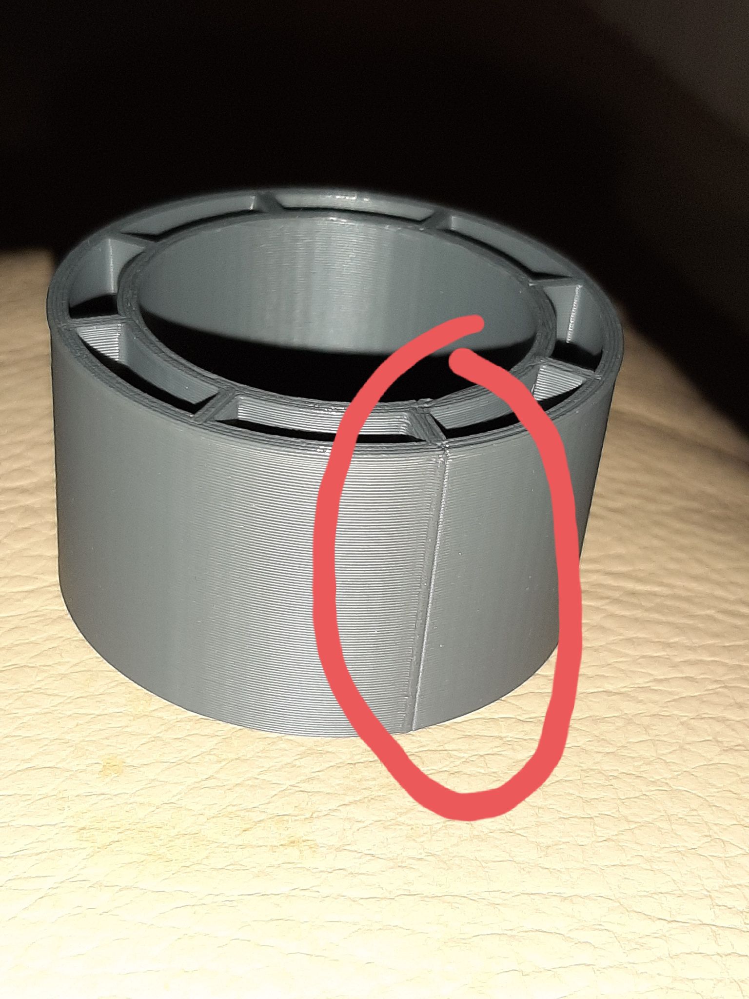

J'ai une CR10S PRO v2 et j'ai remarqué un phénomène.
J'ai imprimé plusieurs pièces cylindriques et chaque fois, sur le côté du cylindre, j'ai une génératrice qui correspond au début et à la fin de la dépose du PLA sur chaque couche.
Sur quel(s) paramètres(s) puis je jouer pour supprimer ce défaut d'impression ?
Merci d'avance.
il ne sera jamais supprimé, il peut être travaillé pour le rendre plus esthétique.
Cela se nomme la jointure ou z-seam, tu as des paramètres dans coque qui y correspondent (distance d'essuyage, positionnement etc)

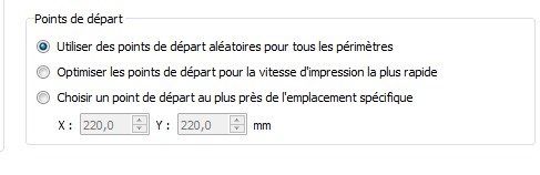

Bonsoir,
Dans S3D  il y a un paramètre pour les points de départ des perimetres.
à l’instant, papajds a dit :
Dans Cura aussi 😉 mais au lieu d'avoir une ligne tu auras des points un peu partout sur toutes la circonférence.

J'ai jamais vu un cylindre où la jointure ne se voyait pas, mais je serais curieux de voir cela 🙂

Même en réglant correctement, j'ai toujours une légère couture apparente sur les pièces cylindriques 😉
J'utilise Klipper avec l'option qui supporte les Gcode G2/G3 et un greffon pour Octoprint (ArcWelder) qui d'ailleurs est aussi disponible dans la placez de marché de Cura depuis peu. Ça atténue encore plus la couture mais elle reste cependant visible sur les pièces cylindriques (et je préfère avoir une couture que plein de «blobs» sur toute la surface 😉 ).
